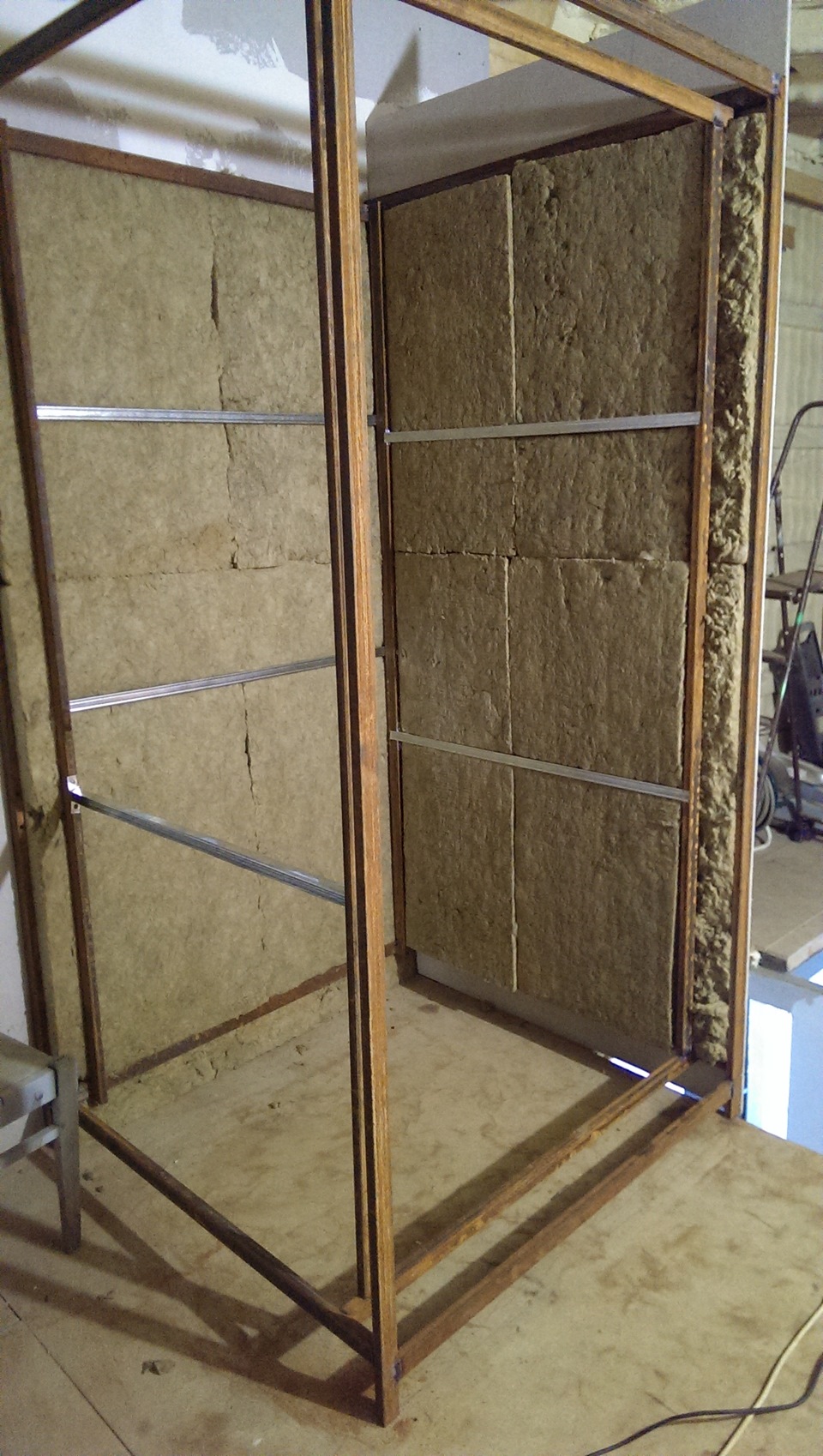

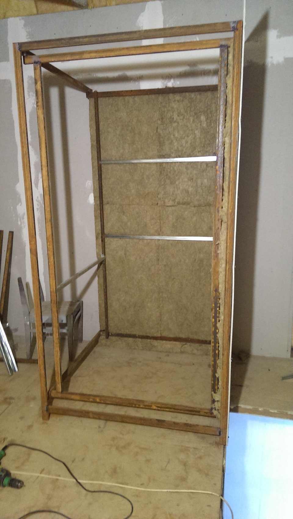

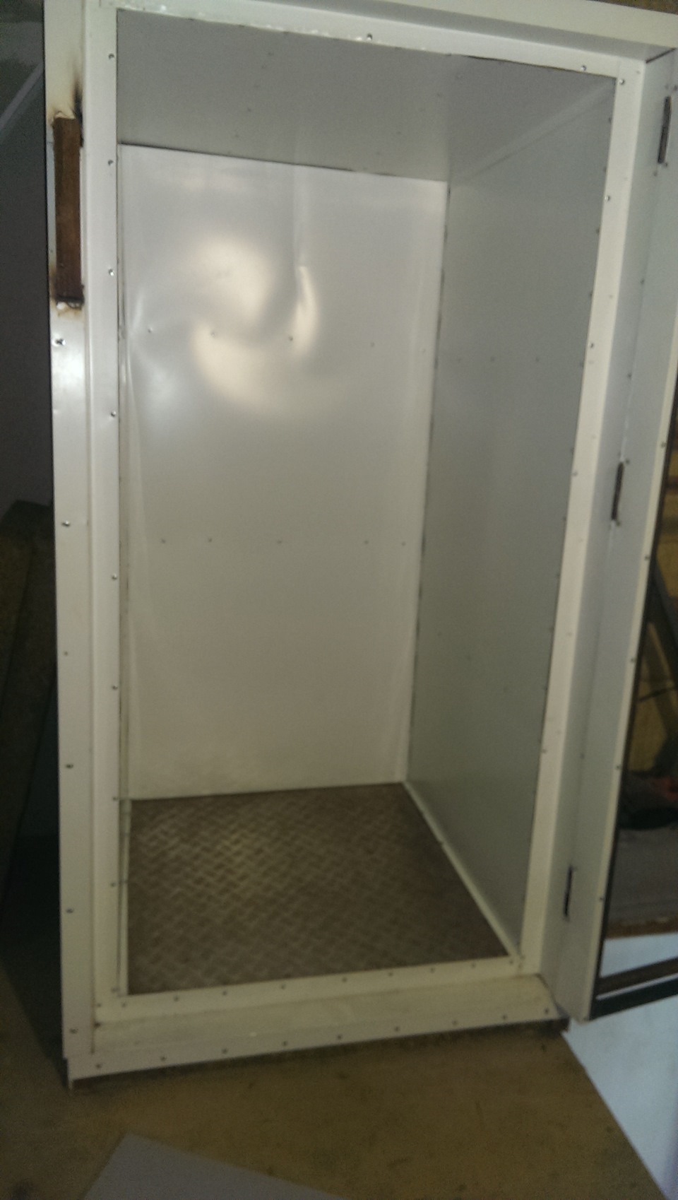

Для начала определимся с размерами в моем случае внутреннее пространство будет иметь объем 2х1х1 для этого из профильной трубы развариваем каркас и закладываем негорючую теплоизоляцию, в моем случае это 100 мм. базальтовой плиты.

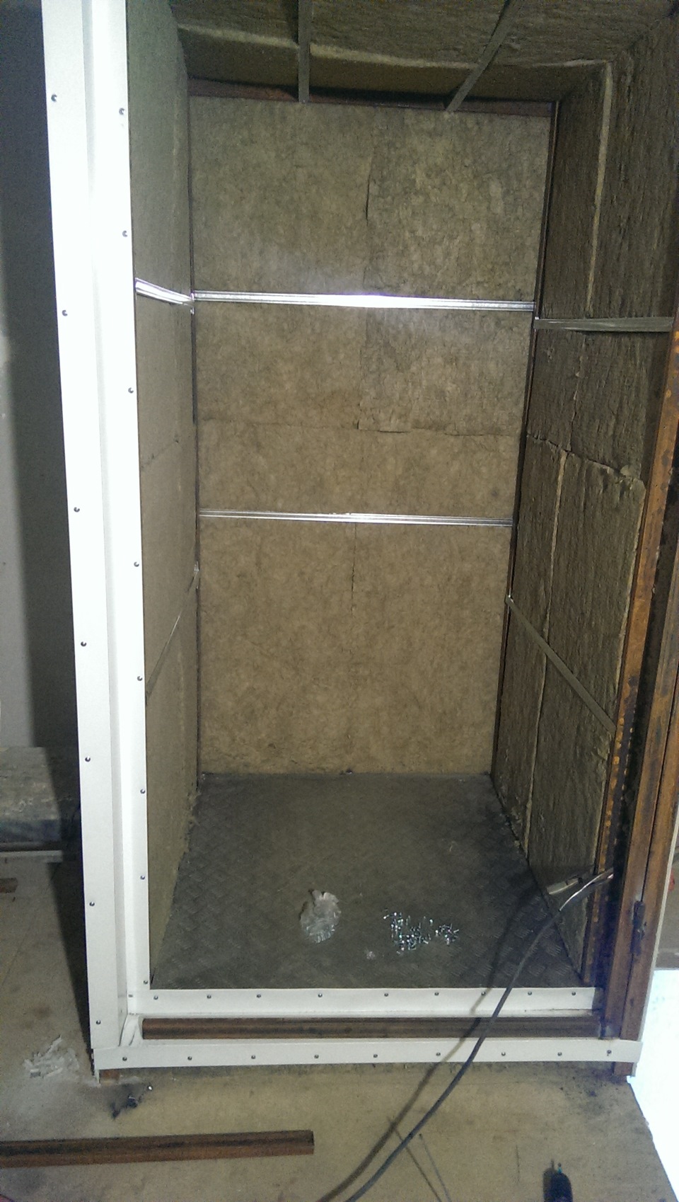

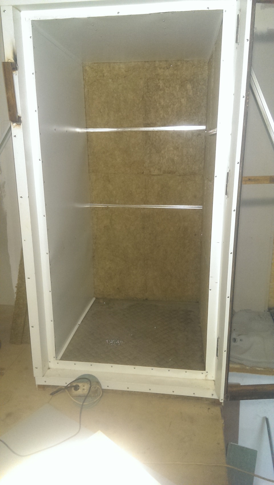

после того как каркас сварен листовым металлом зашиваем стены я заказывал по размеру на фирме которая занимается изготовлением фасонных изделий для кровли

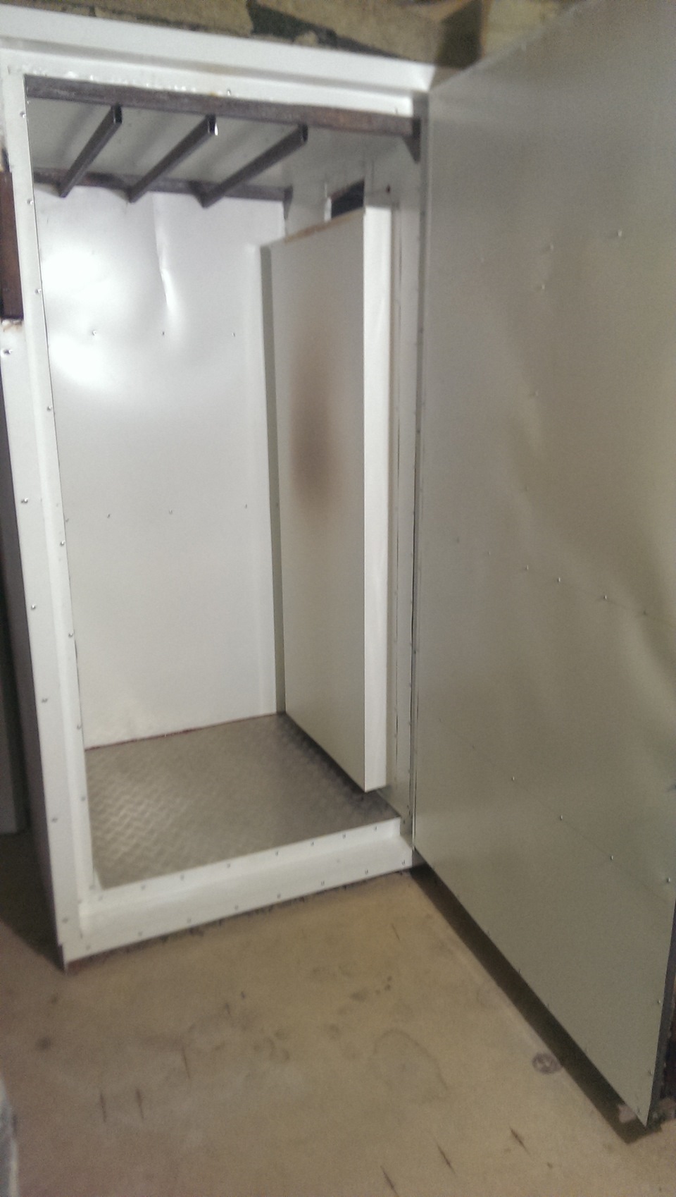

вот так выглядит камера внутри зашитая листами металла
снагужи обшивал ГВЛом.

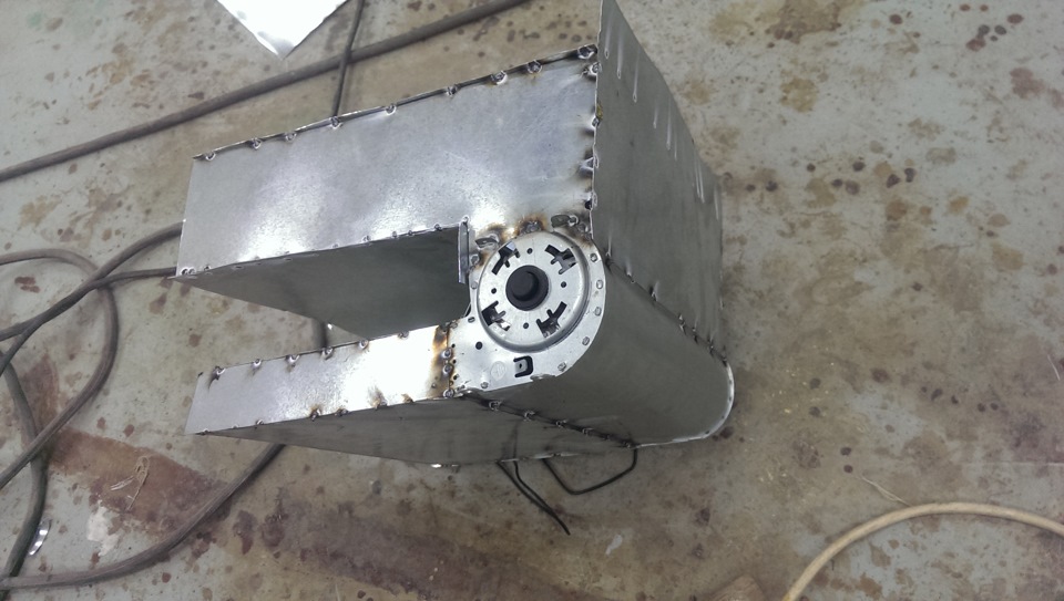

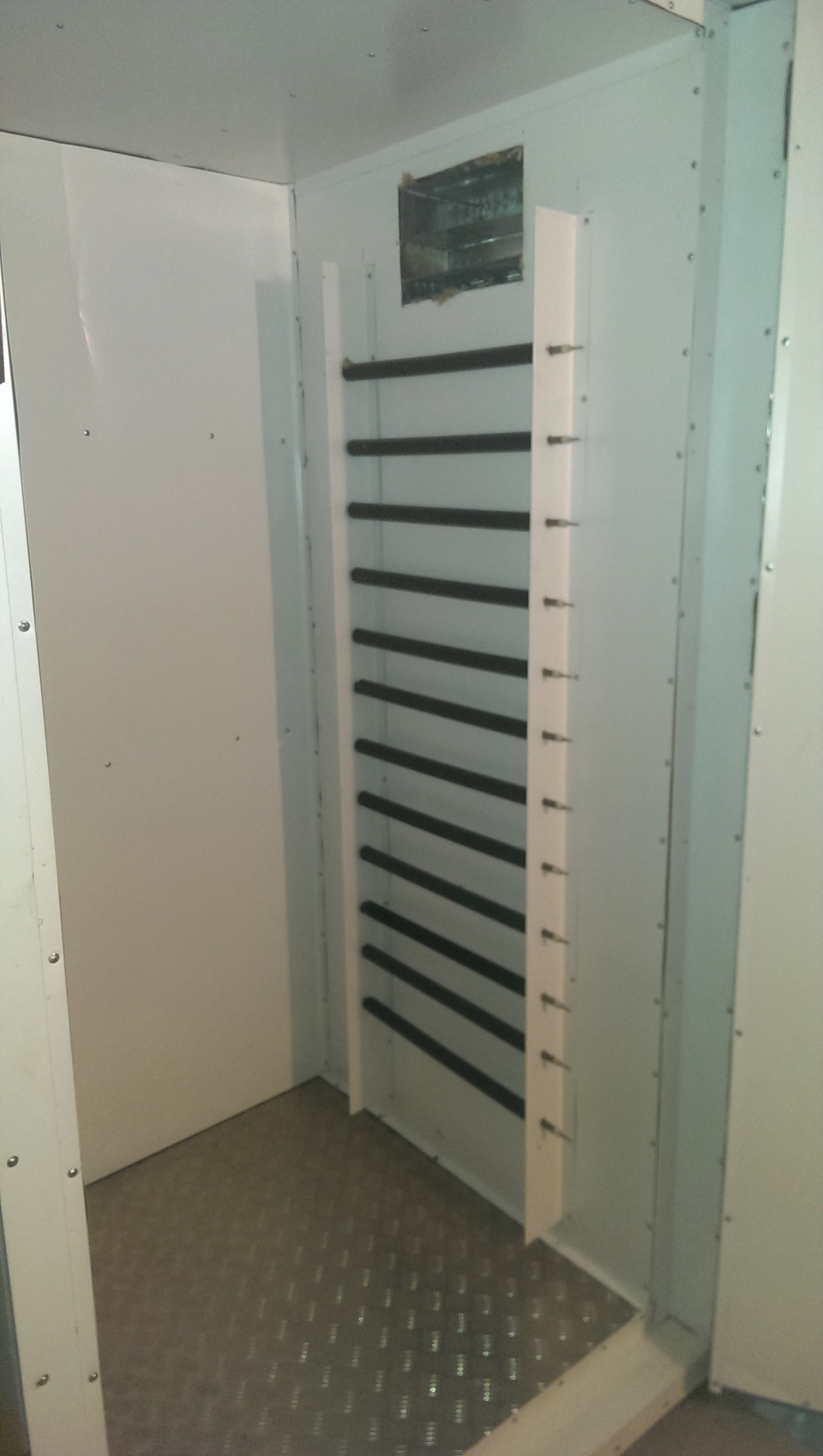

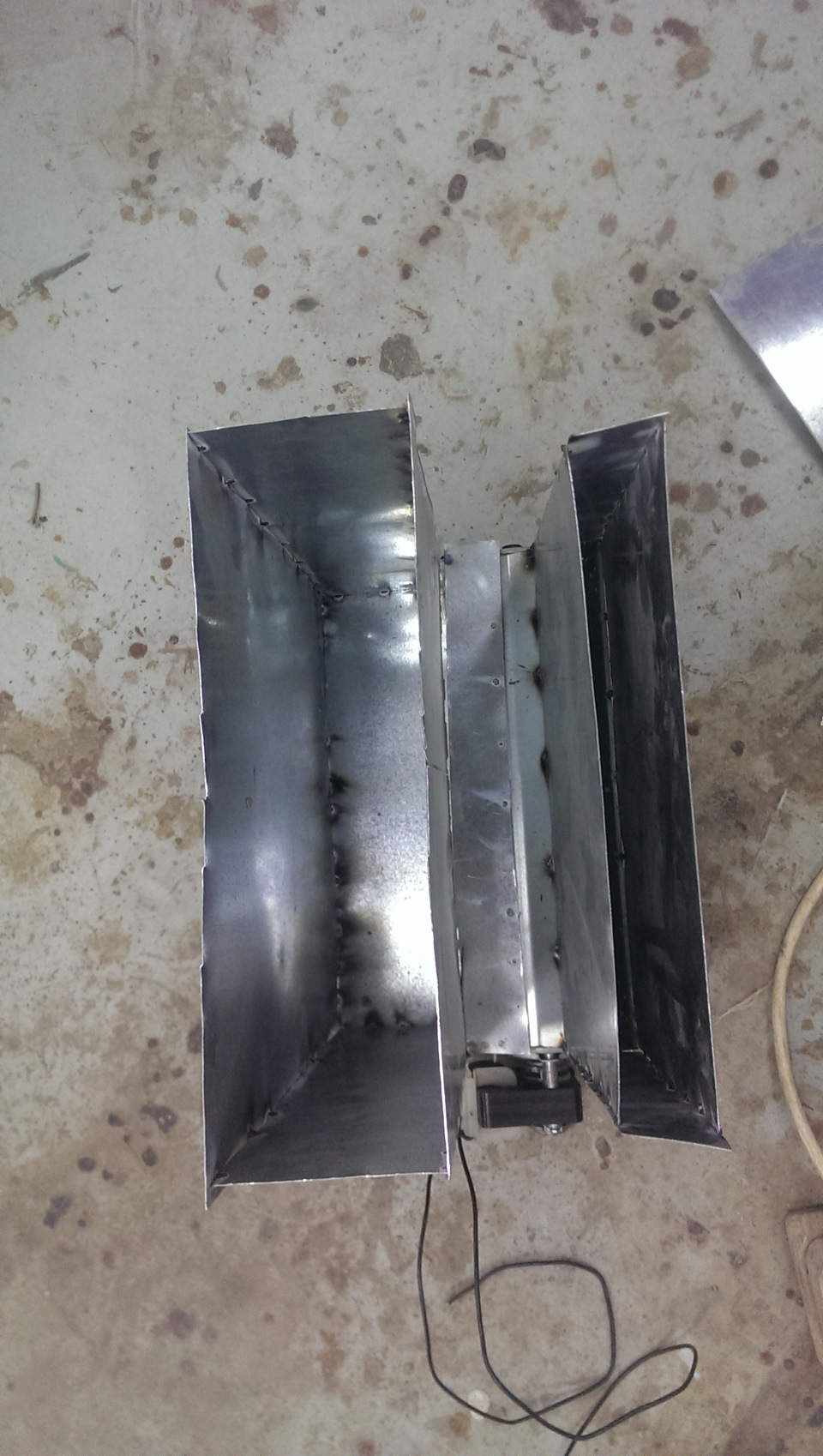

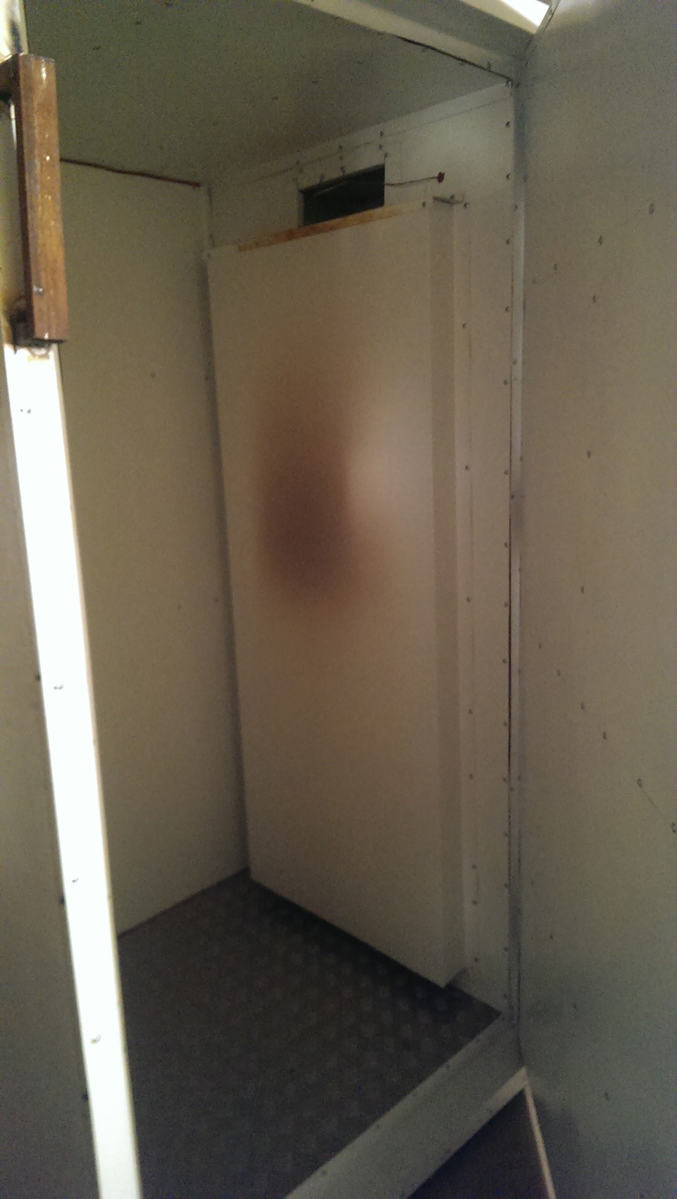

Для того чтобы у нас была конвекция воздуха в камере мы берем Тангенциальный вентилятор и надвариваем ему вход и выход
широкий вход воздуха узкий выход
прорезаем отверстие в камеру и вставляем вентилятор, он будет забирать воздух в верхней части прогонять его через ТЭНы и выходить в низу потом проходить по объему камеры и так по кругу

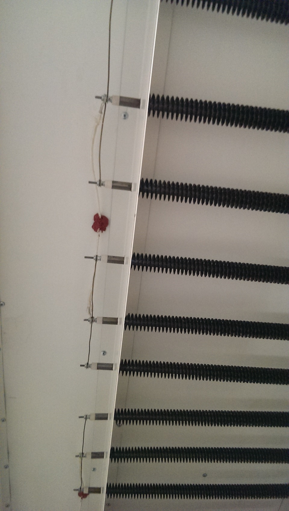

ТЭНы соединил по 3 так как у меня распределено все на три фазы
далее ТЭНы закрыты были кожухом тут видно окно входа в вентилятор
основная часть вентилятора находиться вне камеры чтобы не оплавилась обмотка (на фото вентилятор не зашит еще теплоизоляцией )

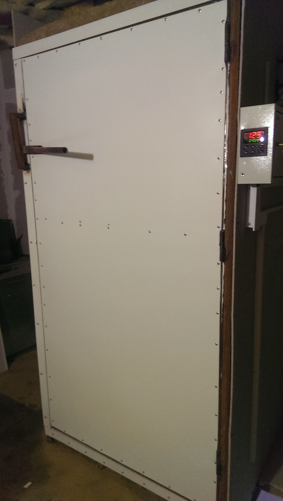

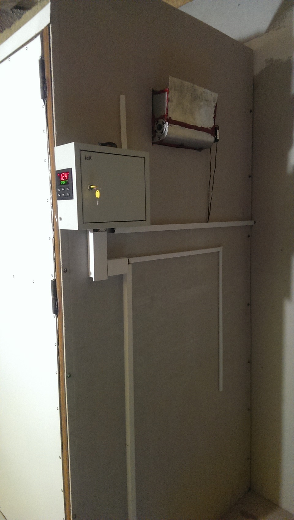

общий вид камеры получился вот такой
в электрощите установлен блок контроля за температурой с двумя датчиками один установлен на выходе после ТЭНов второй на входе в вентилятор, такая конструкция хорошо позволяет отслеживать температуру в камере, после небольших испытаний приварил направляющие для подвешивания деталей
Ну вот собственно и все камера имеет мощность 12 КВт на разогреве во время работы работает на 6 КВт.

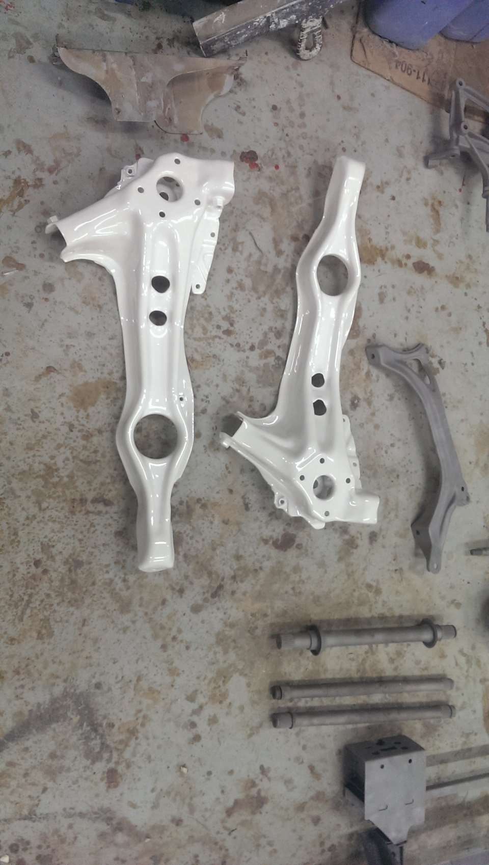

Ну и собственно вот сами наши рычаги которые были окрашены
краска держится прочно и все полностью прокрашено без пропусков даже в самых труднодоступных местах, обычной краской такого добиться практически нереально.

Доброго времени у вас у тангенциального вентилятора кожух самостоятельного производства судя по фото?! А двигатель с крыльчаткой от чего вы взяли?
двигатель с крыльчаткой он в сборе, я только надростил корпус.
