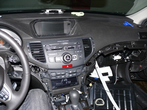

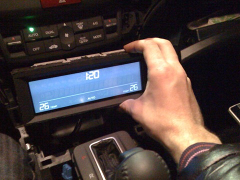

и так. снимаем все, что можно снять.:))) штатный, монитор, магнитолу(только отодвинуть), управление климатом, бардачок, прикуриватель, штуку где подогрев, пластиковые накладки. только все в обратном порядке…:))))
перетаскиваем шт. монитор в низ… лезем вверх вытаскиваем колонку с датчиком, чтобы вытащить проводку, вытаскиваем ее, чтобы разделить провода шт. монитора. от общего витка… далее изолируем. провод получается достаточно длинный.

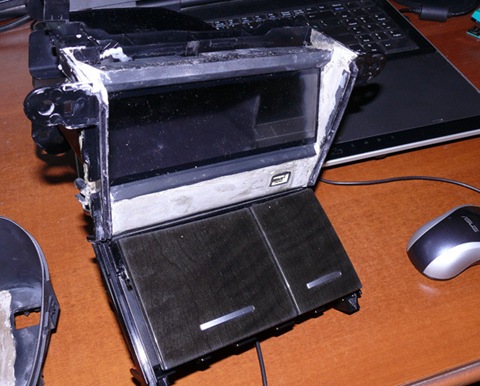

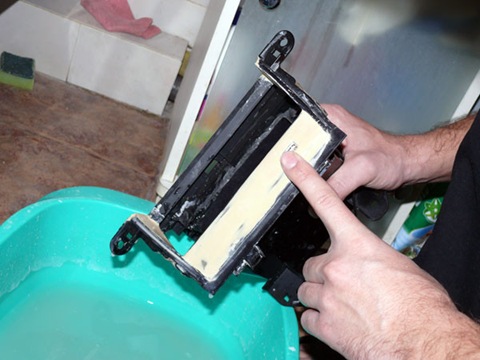

берем коробку с шт. монитором вытаскиваем от туда матрицу, основное стекло, и меньшее стекло монитора… аккуратно вырезаем фрезером. центральную часть по внутреннему контуру. когда разберете, поймете по какому…:))) выглядеть должно примерно так… потом еще много раз придется подпилить…
далее берем бардачок, который под климатом… занимаемся вандализмом. оставляя только ребра и крепления… и воссоединяем рамку шт. моника. с бардачком. с помощью эпоксидки + вставляем проводочик с USB… и получаем что то похожее вот на это…

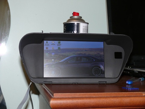

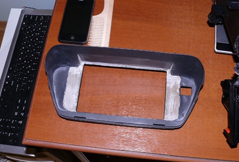

Начинаем делать рамочку с для верхнего дисплея… берем основную рамку уже с большой дыркой. + рамку от экрана ноутбука. и воссоединяем ее… в процессе немного расстраиваемся. так как матрица немного больше чем допустимое отверстие. но проявляем смекалку… делаем надрезы с верху. чуть отодвигаем. все замазываем эпоксидкой. и получаем что то подобное.
теперь… набираемся терпения… берем наждачку. и уходим в себя на несколько дней в моем случае. чтобы все привести в божеский вид…:)))
далее красим… матовой краской… и все… готово…
с детальками закончили…

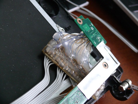

Как оказалось самым геморным… это возможность. разъединить монитор. от ноутбука… там собака очень тонкий экранированный шлейф… но я этим не стал заморачиваться. . отдал очень хорошему другу профессионалу, который с горем пополам всеже смог сделать удлинение провода…:)) + он удлинил мне кнопку включение компа…
вот так страшно это выглядит…

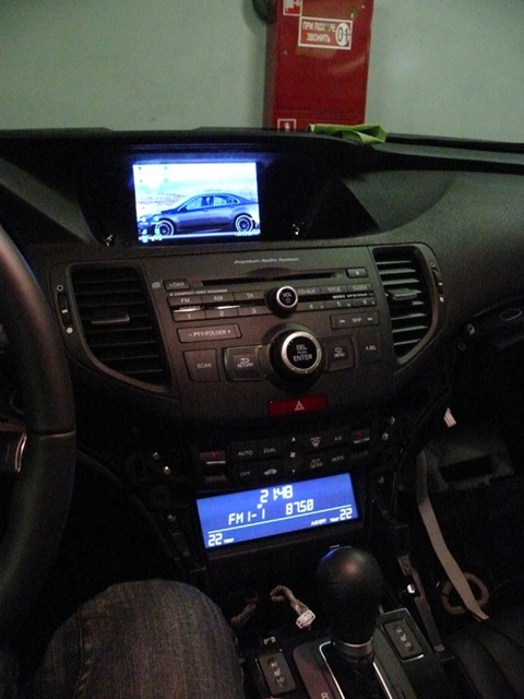

ну и все… собираем все детальки обратно…

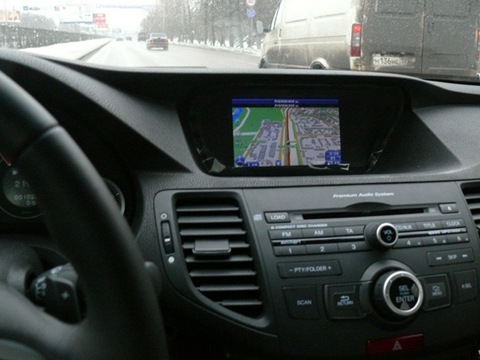

и получаем такой результат…:)))

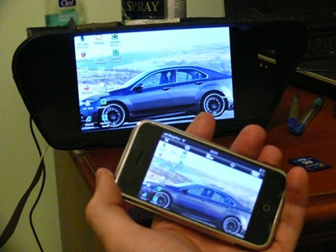

[B]Управление[/B] ох что только не было в моей голове как управлять всей этой ахинеей… начиная от тачпада… от клавиатуры. до внедрение еще одного монитора меньшего диаметра с тачскрином в подстаканники…:))) но остановился на том. который объединил все мои идеи в одно…
Это управление через IPHONE… все очень просто… для него есть очень интересная программка. как JAADU VNC, которая позволяет через wifi управлять полностью компьютером. т.е. как тачскрин, тачпад, стрелки, дополнительная клавиатура, ну и естественно основная клава…:)))
сам ноутбук всунул пока в бардачок… но еще надо подумать. возможно его уберу от туда… хотя и места он мала занимает…:))))
затестировал навигацию…:)))

ViTaL- можешь подсказать как был выполнен у тебя этот узел, фото немного скудное толком не разглядеть.
основной шлейфик был разрезан и каждая часть из 2х кусочков припаяна к удлинителю или отпаивался разъемчик от платы дисплейной ?
Товарищи подсказывают что длина удлинителя немаловажную роль играет и если сделать слишком большой то помехи будут

Говорить буду тихо, что бы проводки не оборвались :)
А если по серьезному, там же малейшая тряска и они могут порваться, что тогда? Понятно, что ремонт и друг — профессионал, а если такое будет часто слечаться?
Камеру установить 2 минуты, если у букваря есть поддержка USB, как я понял — есть )
От меня низкий паклон за идею и за её воплощение
если ты заметил то эти проводки залиты клеем чтобы порвать там нужно сильно постаратся :-)))

ладно еще один вопрос и все.
а что за ПО для навигации?
ты его отдельно скачивал или оно с gps приемником шла?
и как ты питание на него подаешь?
Ух ты какой, а 701 не тормозит когда работает навигация?
