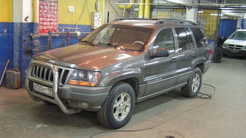

Для тех, у кого есть желание и возможность заплатить пару лимонов с хвостиком за новый Гранд Чероки, мой личный опыт интерес вряд ли представляет. Но большинство моих клиентов ездит на Джипах старше 5 лет, и многие покупают их в возрасте 7-10 лет. А это уже старые автомобили, когда конструктивные особенности разных моделей вылезают наружу дефектами кузова.
Итак, о том, что мне близко с профессиональной точки зрения- КУЗОВ.
Естественно, лучше всего показывать машину профильным спецам. Но на первом этапе можно отселектировать предложения самому.
Сначала внешний осмотр- зазоры по панелям. Если они разной ширины и « косые», то это сигнал к более тщательному осмотру- производились ремонта и не всегда возможно определить качество их проведения.

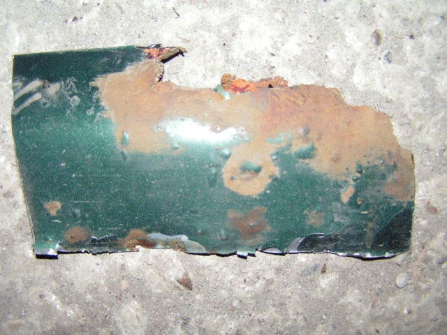

Так же нужно очень тщательно осмотреть задние крылья, нет ли в них сквозной коррозии. WJ сделан очень хорошо, но Крайслер не проводит на заводе антикоррозионной обработки скрытых полостей. А если задние крылья ещё и в аварии побывали, то после некачественного ремонта могут и прогнить, а это уже довольно дорогостоящий ремонт, который надо учитывать в «опускании» цены.

Передняя и задняя часть порогов у ВиДея – слабые места. Дело в том, что туда для лучшей звукоизоляции закачивается пена, в которой прекрасно удерживается влага. А убедить клиента обработать Джип антикором почти не реально, у меня таких случаев примерно 2 в год, хотя в ремонте проходит немало машин. Интересно, как это лечится? А вот так

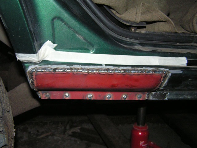

Полтора года назад, после покупки, отремонтировал замятые пороги, обработал антикором. И все равно — при визите на сервис неделю назад, мне наглядно показали, что пороги с внутренней стороны уже "того" — отвертка легко сделала в одном из них дырку, да и на ощупь металл мягкий и похрустывает. Наверное, буду вваривать туда прямоугольную трубу — так долговечнее и как силовой элемент для домкрата можно будет использовать.
Кстати, при этом — осмотр с фонариком через отверстия под накладками, вовсе не показал что внутри труха. Видимо, внутренняя стенка порога оттуда не видна.
У WJ действительно есть внутренняя перегородка, так что с просмотром не очень.
Я пока ещё силовые пороги на эту модель не делал и порог полностью не вскрывал. Так что мне было бы интересно посмотреть на чужой опыт, что бы потом самому в случае необходимости делать более оптимально.

Ставь себе силовые, на всю оставшуюся жизнь автомобиля.
