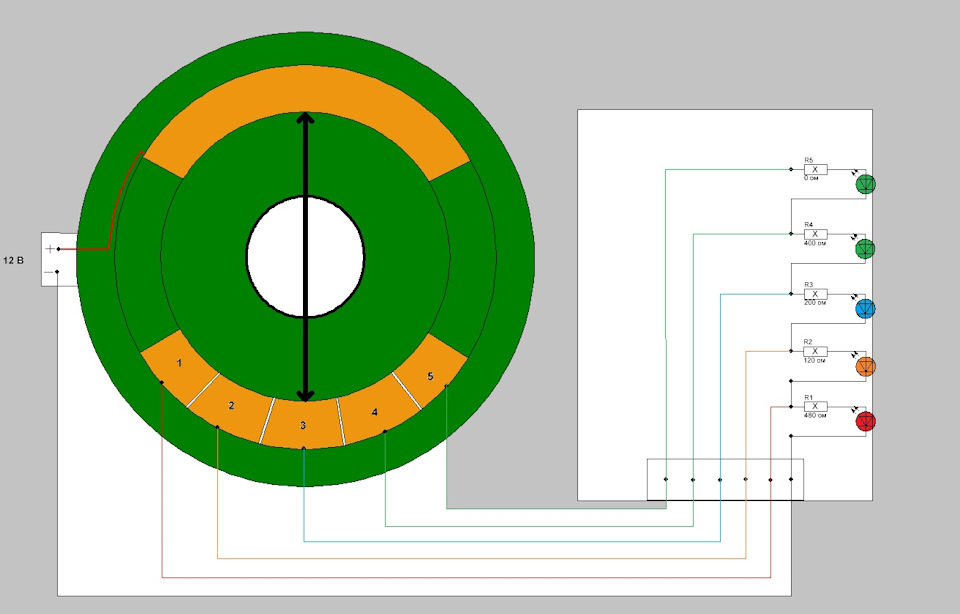

Может кому пригодится светодиодный индикатор уровня газа в салон, себе сделал, все работает. Он очень простой, если бак полный, то горят все пять светодиодов, по уменьшению газа в балоне по очереди гаснут светодиоды. кароче все очень просто.
Как индикатор уровня ставил, можно поподроюней?!
