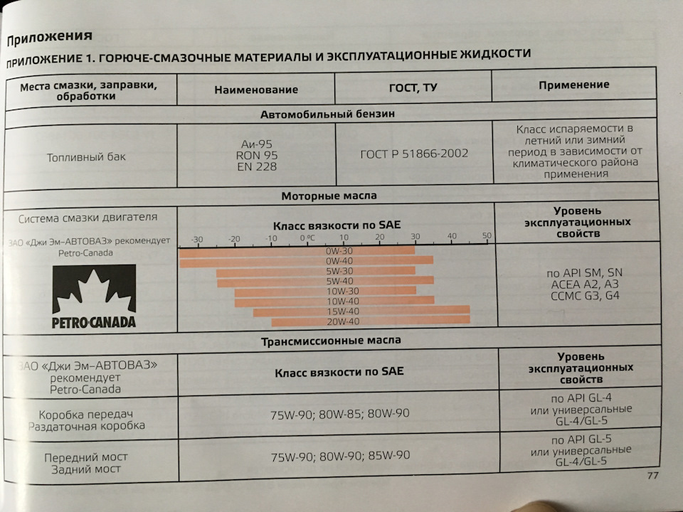

Вам зачем книги для «дебилов» в салоне и при продаже выдают?! А если даже небыли сложно найти и прочитать рекомендации от завода?! Не благодарите.
Спасибо за фоточку, не хватало, так как книжки к сожалению нет, но уже полазив по инету выяснил эти параметры👍🏻
Да, есть такая книжка .
