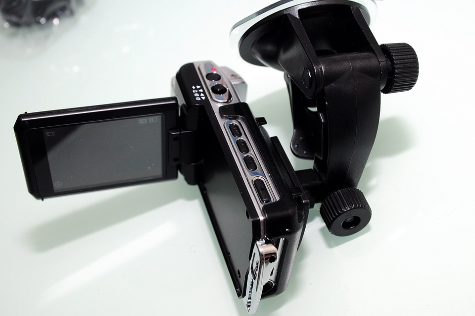

Наконец таки заимел регистратор =) Выбор пал на китайский клон DOD F900LHD с одноименным названием, но без обозначения бренда "DOD".
Качество картинки радует. Отличная цена, хорошее качество сборки — приятно держать в руках! =) Шикарная комплектация! Кроме самого регистратора есть еще 2 вида шнурков для подключения к ТВ: hdmi и AudioVideo тюльпанами, две зарядки: сетевая (USB зарядка + провод) и авто зарядка (с проводом около 4-5 метров! Вполне хватает, чтобы провести не напрягаясь под обшивкой салона), чехол и шнурок.
Прошивку можно обновлять. Инфо тут: 3PPC.RU: F900LHD FULL HD фейк (CPU: Novatek)
Аппарат имеет вот такой вид:
Из минусов — кодек MJPEG (8Gb = ~57 min), нет возможности защитить файл от перезаписи, нету возможность использовать максимальное фулл хд разрешение в хорошем качестве с штампом даты (или интерполяция из 720Р с штампом даты, или 1080Р без штампа даты). Прошивка DVR-B709.20121122-A.
