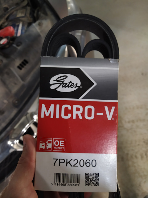

Вот и пришел крындец моему натяжителю, пора его менять! За оригинал отдавать бешеные бабки не хочется совсем, а качество хочется сохранить. Долго копаясь на форумах решил брать:
Натяжитель Gates T39077 Ролик натяжителя
Contitech 7PK2060 Ремень поликлиновый
Болты крепления натяжителя:
Honda 90006-P8F-A00 Болт 40,83
Honda 96700-100-5518 Болт 67,44
Кстати натяжитель который якобы фирмы Gates, приходит только в коробке с эти названием, а сам натяжитель INA который и является оригиналом, подвох в том что при заказе INA вы получете его но за 3500 р, а при заказе Gates вы получете INA но за 2000 р)))
