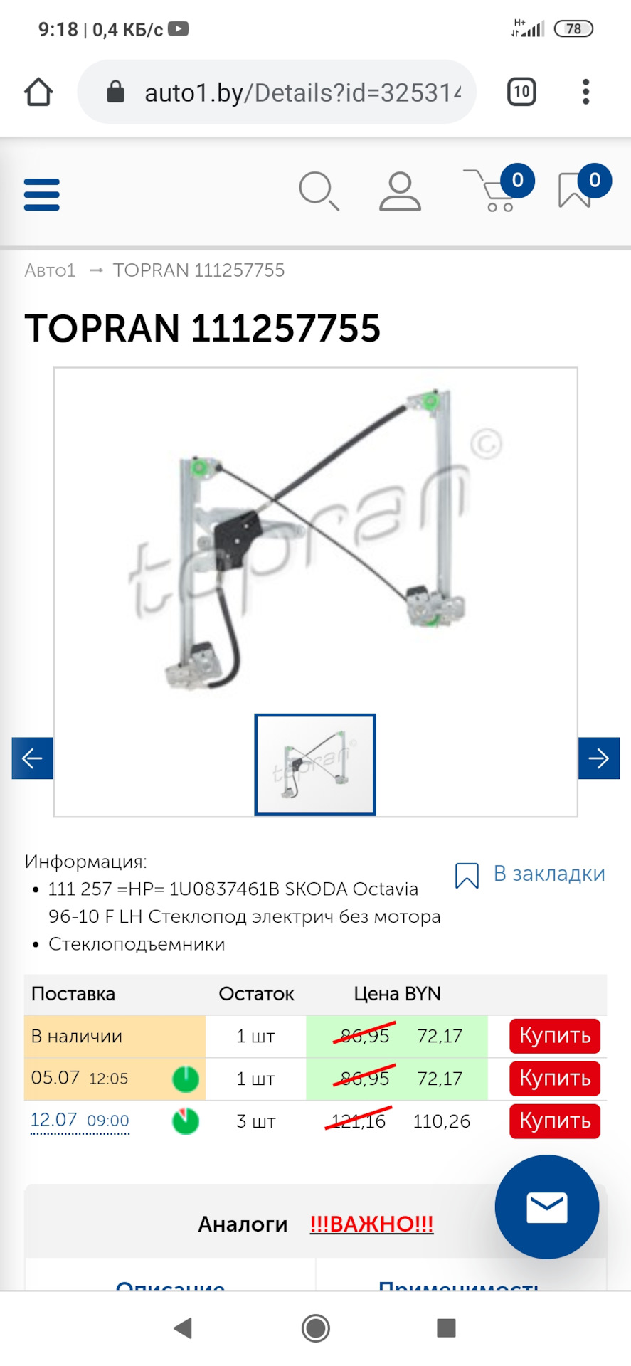

Народ купите вот этот и забудьте про проблемы!А то так и будете менять тросики и направляющие!;
Так же поломался… как вот длину тросов узнать бы, ума не приложу)
Бери то что написал я выше, ибо тросики и все прочее будешь менять до бесконечности !

Купи топран, дешево и качество!Хватит покупать б.у. говно по цене нового!

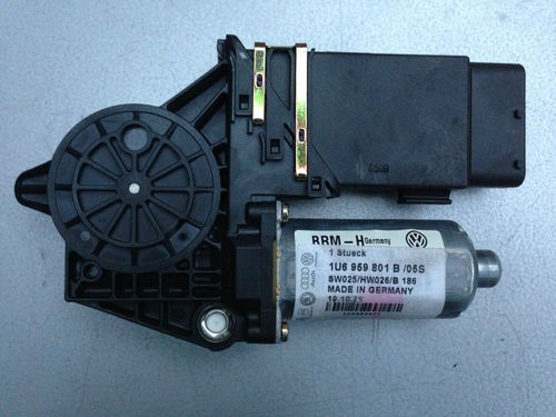

спасибо за статью, но у меня помимо обрыва осталась съеденная шестерня моторчика, что самое хреновое, которая на самом моторе несменная.Купил новую трапецию, все разобрал, дошел до мотора, а там такое, мотор 10ку стоит, можт эпоксидкой залить?
Та же проблема со съеденой шестерней…как решил вопрос?
купил б/ушный моторчег от задней левой двери, они совместимы(чуть меньше редуктор, но крепления совпадают), в Евроавто вышло 3000, может найдешь дешевле, можно конечно токаря найти, только то на то и выйдет
А как с блоком управления? На передних же авто режим еще есть. Или ты БУ переставил на тот что купил?
блок управления перекидывается за 2 минуты, он на защелках
вот это уже интереснее))) спасибо за инфу, это мне и нужно было, а то я уж расстроился из-за цен…передний стоит в два раза дороже заднего

Спасибо. Поставил с разборки, все подошло, работает)
