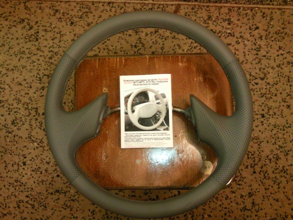

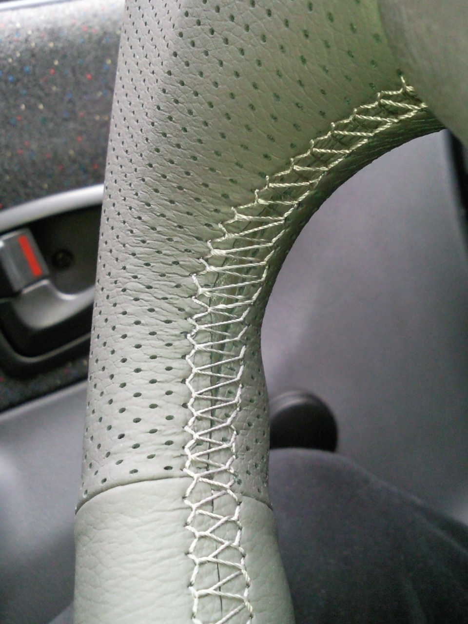

Накладку положил в теплую воду на час, затем выбрал спортивный шов. Сначала паниковал что дааавно не шил, потом уже через 5 минут строчил не хуже швейной машинки)

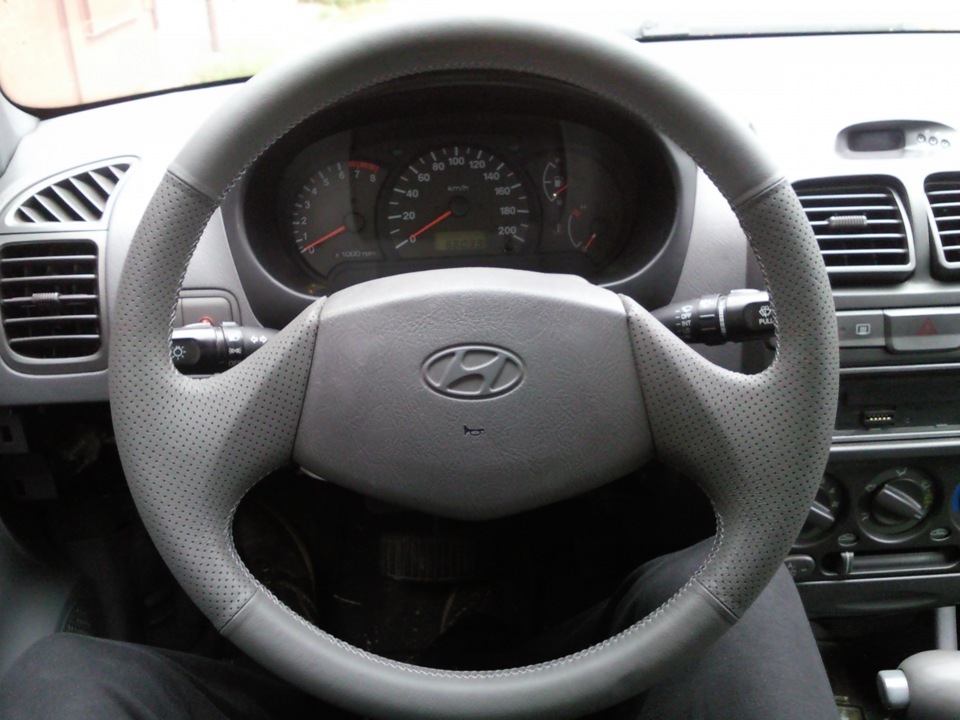

Приклеил суперклеем кожу к торцам спицы и вауля, теперь можно ставить в машину)
ПС
Бывает, что у кого-то кожи чуть-чуть не хватает, чтобы без зазоров было, увы, это не обошло меня стороной. Внизу под левой спицей — не мешает, я там руки не держу)
Материал хороший, устойчивый. Только не забывайте, что это кожа, когда будете убираться)
