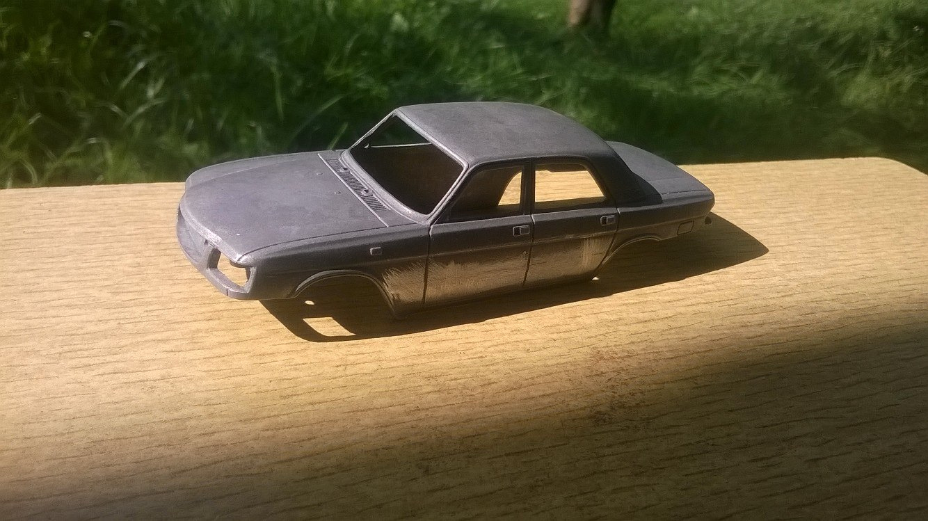

Захотелось воссоздать в масштабе 1:43 белую 3110, которая была в нашей семье до появления нынешней 105.
Для этих целей была приобретена модель производства НАП.
Изначально хотелось ее просто перекрасить в соответствующий цвет и собрать обратно…
Но не тут-то было!
Чем больше вертел ее в руках, тем больше хотелось соответствия с оригиналом, который верой и правдой возил нас 8 лет!
На нашей 10-ке молдингов на дверях не было. Вооружившись надфилями, убираем!
Дальше убираем краску и окончательно "допиливаем" молдинги:
Взглянув на результат остался доволен, но…

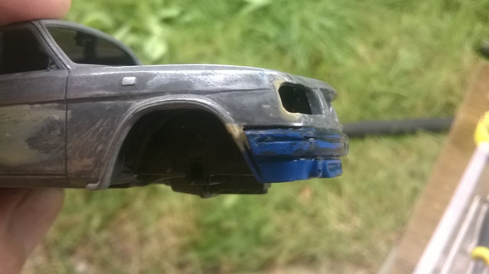

Стали удручать зазоры между бамперами и кузовом, и причем, задний бампер был смещен вправо! То есть, если смотреть на модель сзади, по правому краю все более или менее, а слева он "утоплен" внутрь кузова, и ну никак не смотрится единым целым((
Исправляем! На помощь приходит шпатлевка, за одно шпатлюем царапины от надфилей.
Теперь стала не устраивать форма задней арки, опять же из-за смещения бампера, она выглядела чужеродно.
Дальше хлеще!
Стали раздражать формы передних фар! Не такой они формы на оригинале! На модели они слишком квадратные и угловатые… Снова на помощь просится шпатлевка и набор надфилей.
Выше "после", внизу "до"
В общем:
Процесс увлекает ОЧЕНЬ сильно! Чем больше работаешь над исходником, тем больше хочется всего исправить и максимально приблизиться к оригиналу. Только шпатлюю и выравниваю всё три выходных)))
