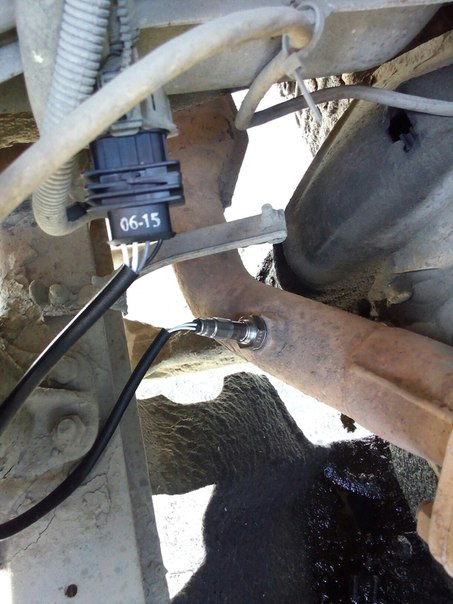

Проходит два дня. Иду груженый с Полевского — какие то непонятные подергивания на прямой передаче — на долю секунды пропадает тяга. Останавливаюсь — мотор колбасит страшно! Холостые от 600 до 1200(Симптомы как у subaslafff). Глушу, вспоминаю про совет, и меняю Датчик дросселя. Результат отрицательный! Может датчик не исправный? С инструментами валялся пару лет. Блин, ведь это уже было, вот бы вспомнить. Еду мимо магаза, покупаю еще один ДПДЗ. Мимо! Заехал в сервис, поменял Датчик колена (был заведомо исправный). Нет, не то. На вечер договорился с диагностом. Кто то в сервисе упал на ухо — "Меняй датчик фаз! Не очкуй, я тысячу раз так делал…" Пошел, купил датчик фазы (он же синхронизации, он же датчик распредвала) поменял.

Сижу, листаю свой БЖ, дохожу до своего поста про прогар клапана, и тихо охреневаю. Один в один! Да…, капиталить бошку в мои планы точно не входило. С тяжелыми предчувствиями еду на диагностику. Первым делом нужно посмотреть разряжение на холостых, оно четко говорит о прогаре или подсосе. Коннект с ЭБУ получился не сразу — пришлось диагностировать диагностическое оборудование))) Графики пошли, цифры замелькали:
холостой гуляет: 600 — 1200 об.мин
рхх прыгает во всем диапазоне
разряжение при 800 об. 280 мм. рт. ст. — ага, при прогаре было 360 мм. рт. ст.
Выдохнул!
А вот ДК совсем не шевелится — напряжение держится в районе 0.9 в. А должно рисовать синусоиду.
Решаем слегка поиздеваться над логикой ЭБУ — отцепляем РХХ. Обороты 900, и блок не имея возможности "баловаться воздухом", начинает корректировать работу топливом. Сначала слегка беднит, потом начинает ЛИТЬ, увеличивая время впрыска в 4 раза.
Мотор дергается, все в тумане от несгоревшего бенза. А мы счастливые, как малолетние садисты) В итоге, нам удалось, заставить лямбду показать хоть что то кроме "0.9", но вывод очевиден — ДК на помойку. Его ресурс составил 160 тысяч.
Итог истории следующий.
ДПДЗ — 500 руб. (В запас)
Датчик Фазы — 450 руб. (В запас)
Лямда зонд — 3000 руб.
WD40 — 200 руб.
Нормально так гульнули на 4150 рублей! Но это все равно лучше чем прогар клапана)
А на утро заехал в сервис, и что бы уже совсем крепко спать, замерил компрессию: 10:10:9.5:10. Пойдет)
Списался с subaslafff, с которого все и началось… Они с диагностом тоже приговорили лямду. Вот такие совпадения)))

А сколько родная лямбда отбегала?
Родная, на бензе отбегала 70 тыс. Это была делфи. Я их три штуки менял уже.
Оппа)) на 70 тоже менял пробегала 5 тыщ и сдохла. Вчера опять новую воткнул, напрягает если честно
В прошлый раз, как и сейчас ставил Калугу.
делфи, а посмотрел что в прошлый раз дали вообще ноунейм, походу кятай.
Меня напрягало то что они у продаванов россыпью приходят и хранятся…
