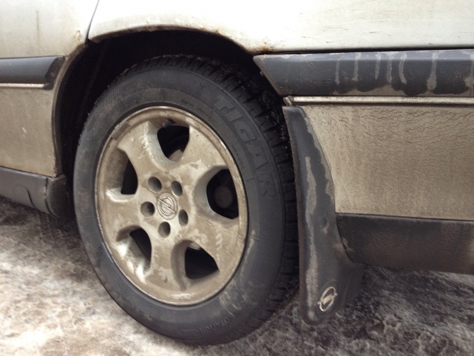

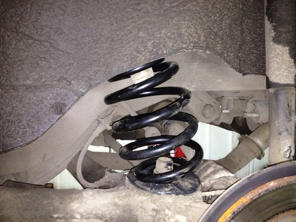

При замене масла, пока машина висела на подъемнике заглянул под машину и увидел обломанные задние пружины с обеих сторон. С заменой решил не тянуть. Купил новые пружины типа Miniblock (в народе — бочки) Kayaba RJ6226, по каталогу они идут на седан после рестайлинга 2000г. С 2000 года машина стала тяжелее (судя по техническим характеристикам), поэтому я решил, что на мою машину они будут в самый раз. Ставить проставки и задирать зад я не хотел, равно как и делать машину "дубовой", поставив пружины от универсала. Еще я заметил, что обломанные пружины врезались обломками в нижние резиновые опоры и прорезали их насквозь, поэтому заказал и их (кат. Opel 0424690), верхние резиновые опоры обычно не страдают.
Так как на дворе был декабрь, сам ковыряться не стал, поехал в сервис, где за час все поменяли.
На фотках:
1) новая пружина в коробке
2) установленная на место пружина с новой нижней резиновой опорой
3) клиренс после их установки (скажу честно, если оценивать на глаз, то вроде и не изменился)
Комментарии 13

Тоже хочу заменить задние пружины. Подскажи, как их правильно устанавливать? Есть какие-то ориентиры витков относительно резинок?
Задние ставятся произвольно, резинки там плоские с пимпочкой в середине, крайние витки тоже плоские, поэтому ставить можно как угодно, любой стороной, всё симметрично. Это касается пружин типа "миниблок", ну или "бочек" как их обычно называют.
Я думаю, что не произвольно. В свободном положении поставь пружину вертикально на пол, они будет стоять под небольшим углом из-за конца витка. При установке пружины, она тоже работает под небольшим углом, под таким " \ ". В книжке по ремонту есть пояснение: " верхний конец витка пружины должен смотреть в зад автомобиля". Но и пружины бывают разные. Я почему спрашиваю. Мне три года назад поставили задние пружины сориентировав по-разному, в итоге на той оси, где была неправильная установка, пружина неправильно работала, были частые пробои и когда я снял обе пружины, та, что стояла неправильно, стала на сантиметр короче. Пружина работала не на сжатие-разжатие, а на изгиб.
Пружины разные бывают, может где-то и так, но миниблоки каяба, которые тут указаны симметричные, ставятся как угодно.
