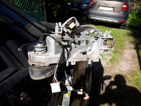

1. Обязательным условием является наличие электрозеркал со складыванием. Дада без него можно и не начинать, точнее можно, но уже другими методами.

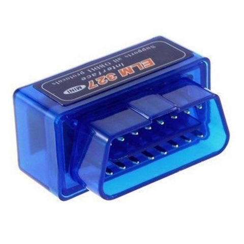

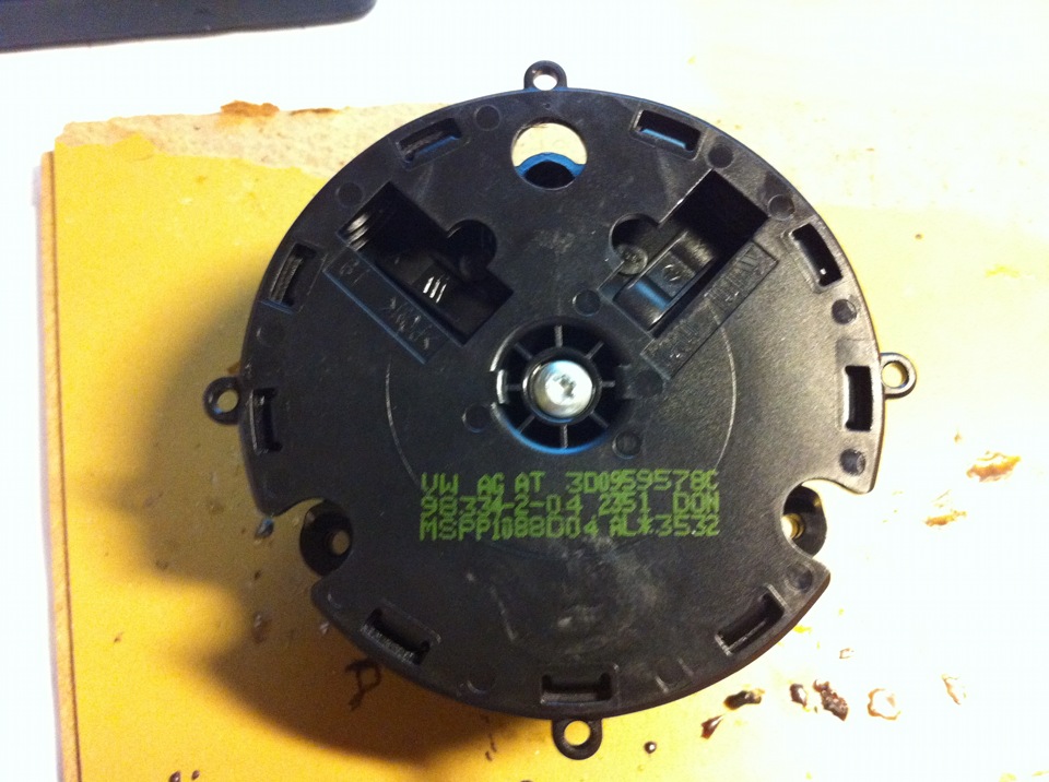

2. Нужно сходить в магазин автозапчастей и купить вот такую приблуду:
3. Также надо купить всем известные 009 пины в количестве 11 штук и разъем.

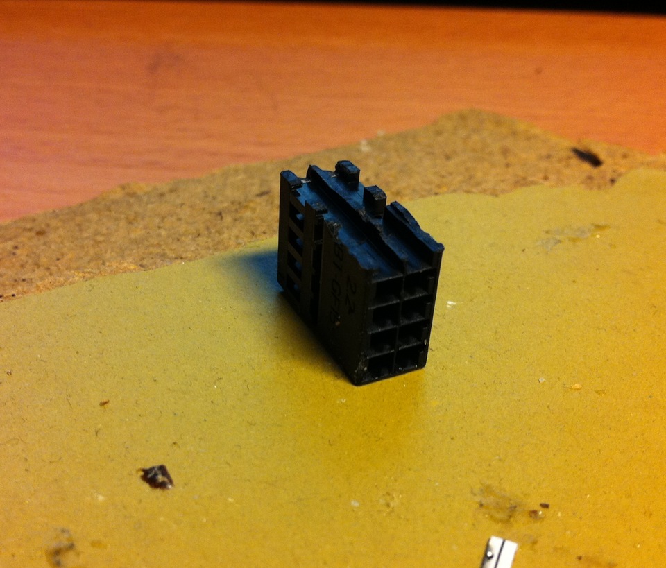

С разъемом туго, оригинальный разъем на зеркало стоит 2000 рублей О_о, поэтому был куплен разъем парктроника и доработан канцелрским ножом и напильником :) Номерок 8E0 972 112 A

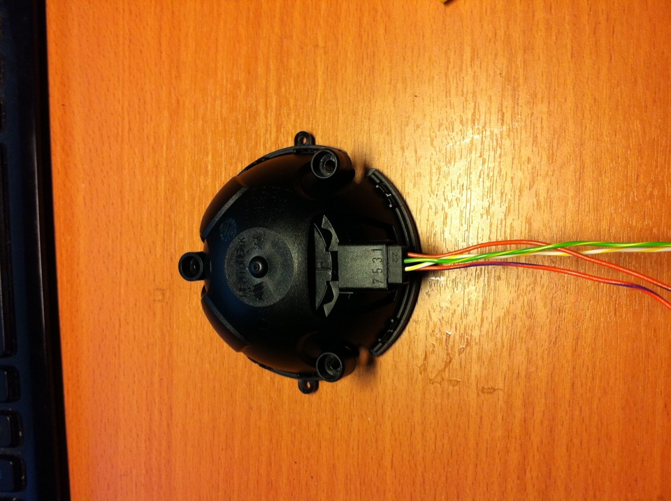

А далее все просто собираем проводку зеркала по схеме:
|штекер в привод зеркала__ |_штекер в блок двери_|
|___________1____________|__________2_________|
|___________2____________|__________4_________|
|___________3____________|__________1_________|
|___________4____________|___не используется___|
|___________5____________|__________3_________|
|___________6____________|__________5_________|
|___________7____________|__________9_________|
|___________8____________|__________12________|
и получаем такую конструкцию:

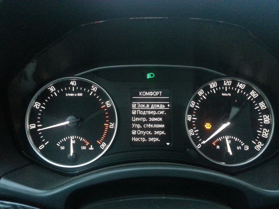

Далее достаем ноут с волшебным шнурком и:
Видео как все это работает:
Ну и принцип работы:
При положении регулятора зеркал "R" зеркало будет всегда опускаться. Возврат в исходное положение происходит в 3 случаях:
-набор скорости до 15 км/ч
-выключение зажигания
-перевод крутилки управления зеркалами в любое другое положение.

Зеркала со складыванием, значит ты разбирал зеркало и менял привод?
Массаж делали когда перешивали салон, есть у фирмы Фантом встраиваемый массаж, выглядит он так: под сиденье прячется компрессор, от него отходят трубки в спинку сидушки, в которую встраиваются 4 емкости, которые попеременно накачиваются и спускаются.
Да, разбирается зеркало и дверь. Меняется привод, переделывается проводка, кодируется :)
и еще вопрос по поводу пинов 009, не подскажешь их полный номер, и нужны ли к пинам провода? Спасибо)
000979009 вроде, в комплекте по данному номеру провод, обжатый с 2-х сторон нужными наконечниками. И это, про массаж сидух можно поподробнее? :)
Привет! Подскажи пожалуйста, при установке наклона правого зеркала при ЗХ вот эта приблуда 3D0 959 578 C прячется в дверь или меняется в самом зеркале? Правильно понимаю, что это сам привод который регулирует само зеркало? Или она подключается в разрыв между приводом в зеркале и разъемом который из двери выходит? Спасибо)
Это сам привод зеркала. Стоит в зеркале. Подключается вместо той, которая стоит сейчас.
Важно, чтоб родные зеркала были с электроскладыванием, иначе работать не будет.

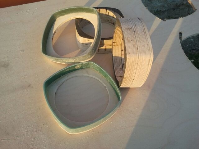

Подиумы весчь
Езжу и слушаю, как у меня зарезана середина сейчас на фокале (
Конечно, сетка СЧ от саундсистем — смешная, она по размерам-то визуально большая, но там реально продырявлен всего небольшой кружок. Есть, конечно, ещё чего мне там доделать, но не уверен, спасёт ли это СЧ.
Спасет но не сильно, нужна тотальная деструкция и переделка, но есть вариант, можно попробовать. Авось получится :)

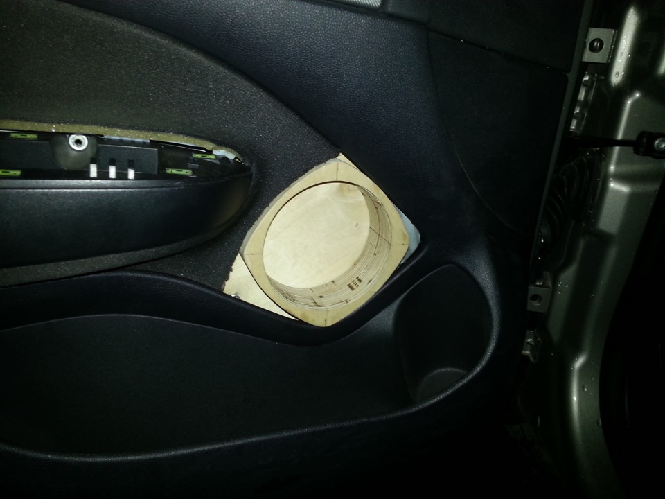

И вопрос по тизеру-не слишком ли подиумы глубокие для середины? Не вышло бы эффекта "трубы" ?
Это подиумы под мидбасы :) Трубы не будет, кольцо 40мм глубиной всего.

Я понял, что под миды ) Ну 40 мм, это уже прилично. Я так понимаю ты не родную будешь ставить или родной комплект?
А что за "эффект трубы"?
Это когда подиум делают чрезмерно длинным, получается что динамик как в трубе оказывается и идут очень большие искажения звука.
