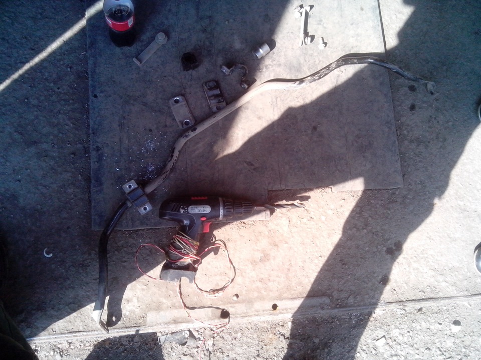

После зимы стало одалевать неприятное грымканье в передней подвеске, при более тщательном осмотре оказалось, что всему виной втулки стабилизатора. Купив их решил что буду делать замену сам (у моих втулок внутренний диаметр 19мм). Весь процес не фоткал но скажу одно, самое тяжёлое для меня было вытащить стабилизатор из машины, ужочень он имеет много изгибов. Ну а дальше высверлил развольцовку в нижней пласине и втулки легко извлеклись, и ничего они там не приварены к металлу как многие пишут, они один в один как и новые.

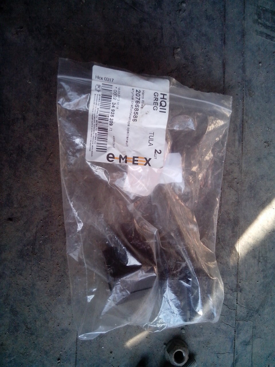

Здравствуйте, обратилась а автомагазин чтобы заказать втулки стабилизатора на опель корса д 2008 г., двигатель Z14XEP. Отдельно втулки 2шт×по 350 руб. Предложили приобрести орегинал со стойкой 3000.
Почитав вашу информацию, решила всё таки остановиться только на втулках, только они спрашивают 19 мм или 20 мм? Но если не ошибаюсь всё же 19 мм, правильно?

Я не вытаскивал просто сдвигал весь стабилизатор потом сверлом на 11 и ставил новую Затем родными болтами притягивал пластину к хомуту и где стык прихватывал полуавтоматом и такие на другой стороне
Я так понимаю вы делали это на подъёмнике или на яме?
Нет в гораже вчера просто поднял машину домкратом подложил кирпичи с одной потом с другой морду задрал и все хотел вытащить так и не вытащил только сдвинул на немного чтобы селенблок вылез
Сколько всего стоит втулок? 2-е?
стучит с одной стороны, думаю менять одну…
Втулок всего две, по одной с каждой стороны.

Я высверливал вальцевое соединение на креплении стада которое держит резинку стала, там нет никакой резьбы. На балке торчат болты ( глухари) на них одевается стаб и прикручивприкручивается гайками.
Спасибо, вчера все тоже расковырял)).
Стаб вытащить без высверливания крепления втулки не реально! Даже с максимальным опусканием подрамника.
Менял у гаража, машину подданкрачивал и ставил на пеньки, подрамник не откручивал снял так, правда пришлось заклёпки пришлось с одной высверливать на месте иначе никак стабилизатор не вытащишь.

по этому коду идет комплект 2 втулки, или 1 шт ?

Заказывал в магазине запчастей №207668586
здравствуй) не подскажешь контакты где заказывал? не могу найти… месяц как погремушка уже) и еще если можно — каталожный номер
