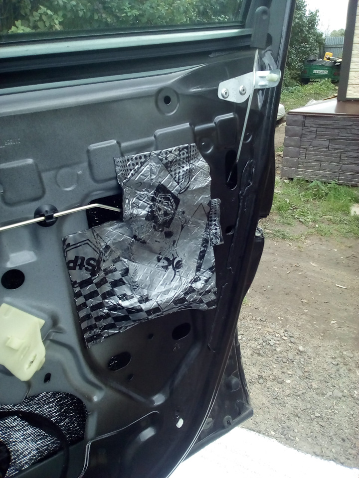

Привет товарищи. Случилась проблемка. начала протекать задняя дверь. Посидел погуглил, понял что врожденная болезнь. Буду вставлять пленку внутрь двери. Подскажите пжста код герметика обшивки двери и коды пистонов. В диалоджисе попадался мне герметик этот, а сейчас не могу найти.

Герметик заменил на D-образный уплотнитель, разрезанный пополам по всей необходимой длине. Устанавливается прекрасно в прорези на двери. Предварительно удалил герметик. Спирт в помощь. Пленку клеил на двусторонний малярный скотч(продается в хоз.маг.) к самой двери.Так клеили еще в дверях на ВАЗе.

Привет! А как разрезал и чем этот D-образный уплотнитель крепил? Или он сам держится в прорезях карты? Не очень понимаю…
День добрый. Разрезал ножницами по всей необходимой длине — резал D-образный уплотнитель по центру на сквозь. Вы правы, его ничем крепить не надо. А крепиться/клеится на 2-хсторонний малярный скотч полиэтиленовая пленка(т.е. карта двери).

Неа :))) а зачем там пленка?
Ну там видишь какой косяк, вода стекает по стеклу внутрь двери, и чудесным образом попадает во внутреннюю полость между картой двери и внутренней панелью двери ( той что с технологическими отверстиями) и с завода там есть якобы дренажные отверстия но они высоко расположены и поэтому там стоит вода, а когда герметик усыхает или криво положен то вода как раз прет в салон. Если интересно то поищи в поиске течь задних дверей и на фото увидишь эти дренажные отверстия и все поймешь. На передних дверях дренажи пониже просверленны и протекает оч редко

Пленку крепят подоконным уплотнителем. И нужно пленку садовую толстую. Пакеты не прокатят наверное, тощие слишком)) на дастерклубсе есть описание как сделать с фотками. Тут мало инфы
у меня плотные пакеты. под пищевые отходы. ПВД 600/900 60 мкм, я думаю достаточно будет, нагрузки-то туда никакой, чисто как гидроизоляция…
а можно ж наверняка и паро-гидроизоляцией?

я вместо пленки вибру приклеил
Вибра частично исправит этот баг)) но я буду пленку вставлять.
