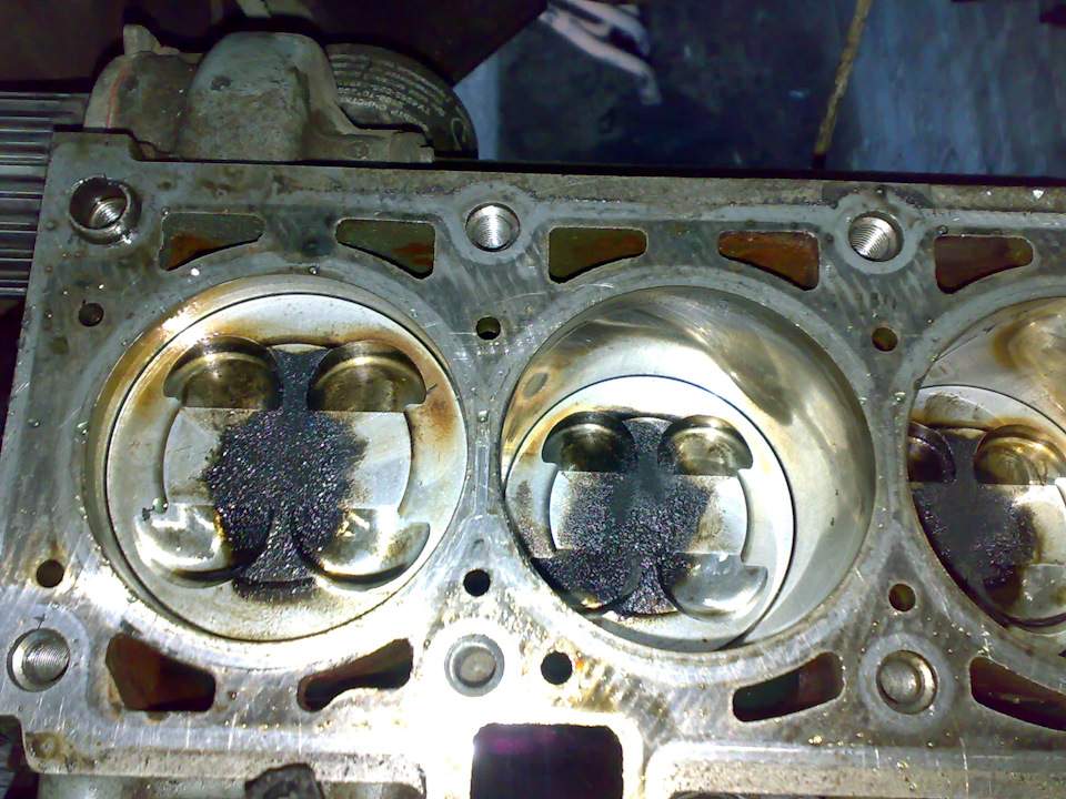

Двиг перебрали, теперь обкатка . поставилии снова такие же поршня СА с лужицей . По результатам всех замеров была уточнена СЖ =10.2 просела из за того что во время запила немного пришлось " просадить седла клапанов, это как раз объясняет небольшую просадку мощности на последнем замере у Артема (Квазар) . На этот раз кольца вместо родных( Гетце ) поставили Прима они "поэластичней" . Блок теперь родной который пробежал 200 тыс км, по результатам замеров геометрия цилиндров не ушла, в 4 чуть чуть ну будет лишние 100 грам на 10 тыс км подкушивать не страшно . группа В еле залезла . Катаю обкатываю … :)

вскрыли чтоб причину узнать, думал может задиры или перегородки, а там все как новое, кроме колец
И что с ними?
ну нагар видишь какой, это значит кольца не держут
