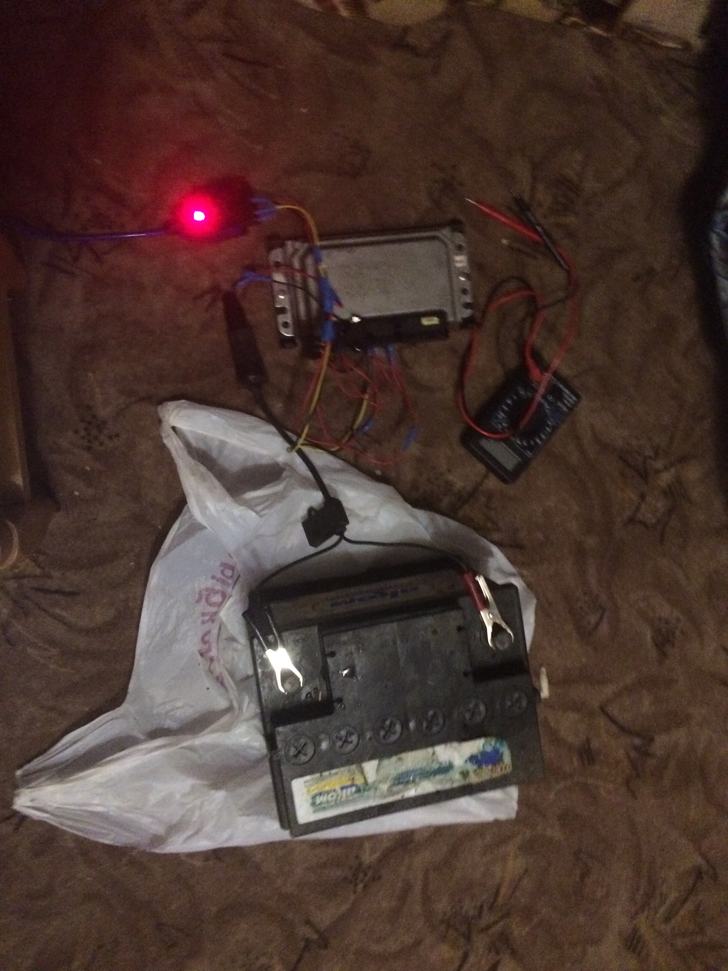

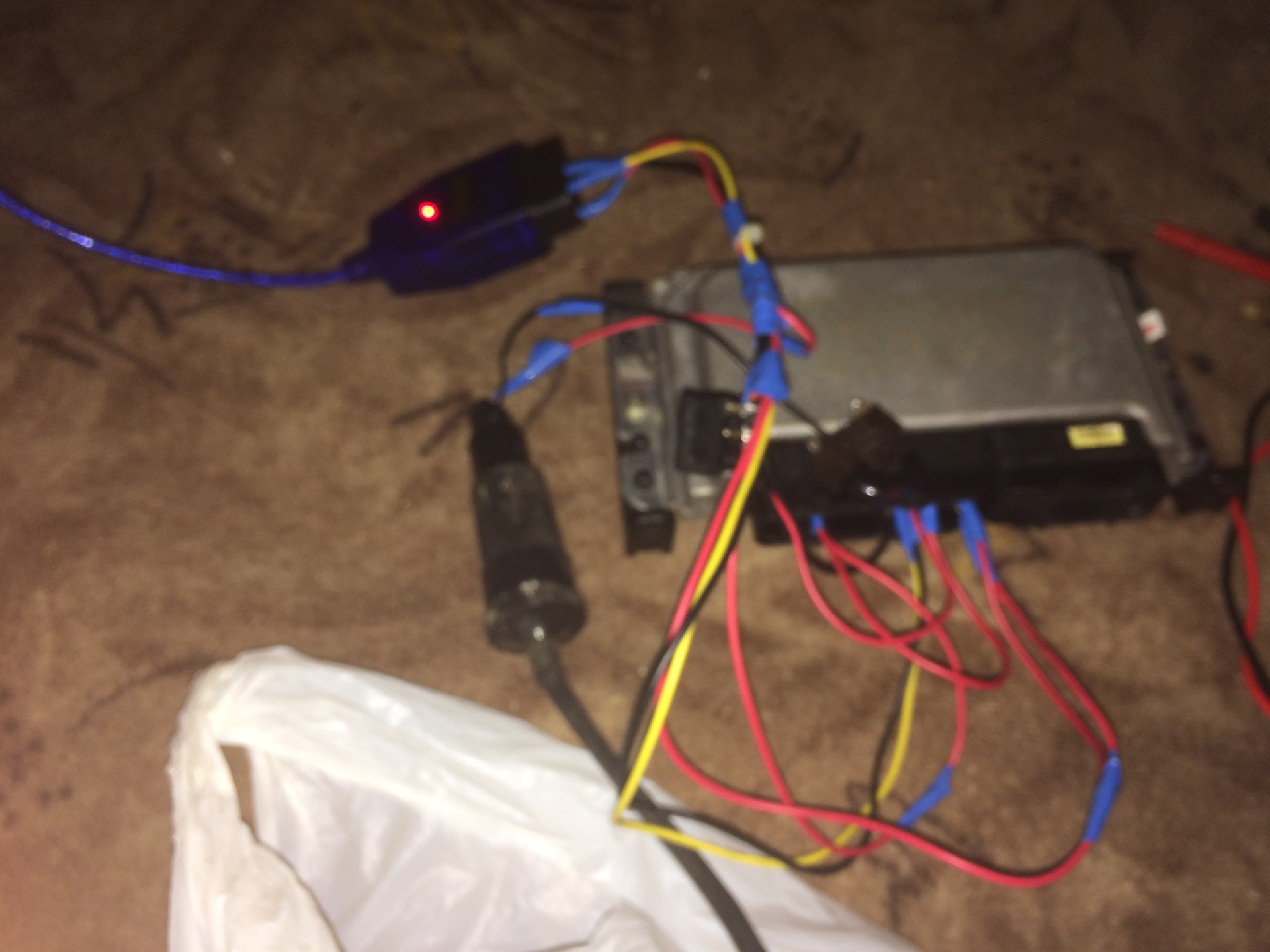

Приветствую всех. У меня возникла проблема после снятия и прошивки эбу. Прочитав огромное количество статей и инструкций по прошивке эбу на калине, я заказал кабель в китае vac com kkl 409.1. Посмотрел как сделать кабель для прошивки эбу, спаял его.
Снял эбу с машины НЕ СКИНУВ КЛЕМУ С АККУМУЛЯТОРА.

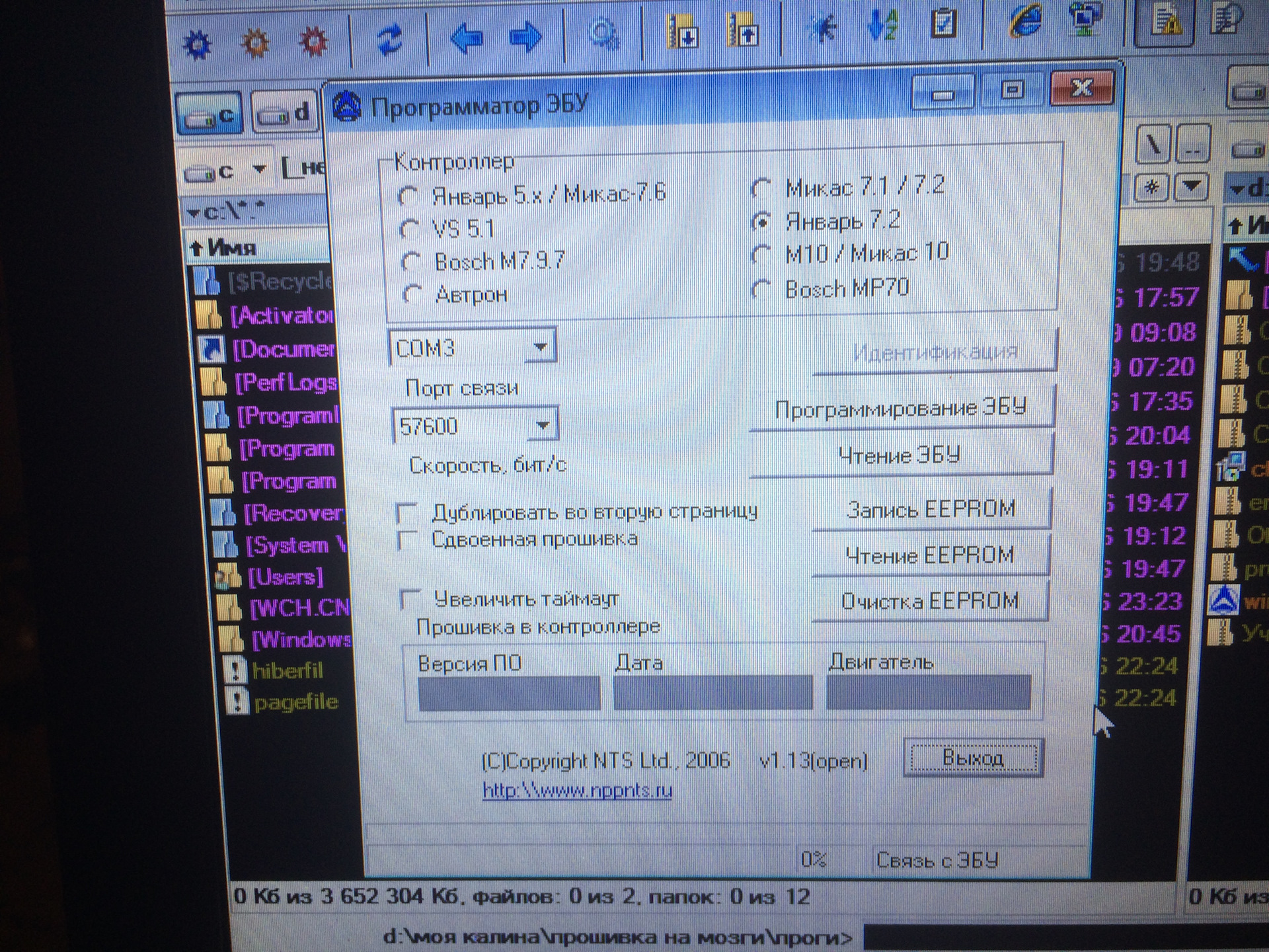

Подсоединил эбу к изготовленному мною кабелю, на 4 раз эту вышел на связь но только через winflashecu v.1.13.
После считал прошивку и еепром, залил новую. Как то странно, везде пишут что прошивка пишется около 4 минут, у меня это заняло около минуты. Подключив эбу к машине горит лампочка иммобилайзера, топливный насос не включается и машина не заводиться. Но штатная сигнализация работает. Попытался вернуть то что было записал обратно в эбу, но результат тот же. Помогите пожалуйста привести все в порядок. Обучение ключа заново не происходит, АПС не выходит в режим программирования ключей.
PS. До этого эбу не определялся ни одной программой ни ELM327 ни KKL VAG COM 409.1. Эбу ителма январь 7.2, все наклейки стёрты ещё до меня с эбу.

я шил этой же прогой раз 30 — всегда около минуты, может даже чуть быстрее. акум никогда не отключал при снятии мозгов. попробуй слить прошивку из мозгов и открыть в ctpro (посмотри что она 64 кило ровно или 65536 байт). если все корректно — то все хорошо. а иммо что б отучить от ключей достаточно очистить eeprom. это удалит настройки. как их.когда мозги обучаются под твой стиль езды и удалит запись об иммо, то есть он отключится. повторное обучение возможно через мастерключ (с красной пипкой).
Чистил еепром тоже через эту прогу, но результатов ноль
