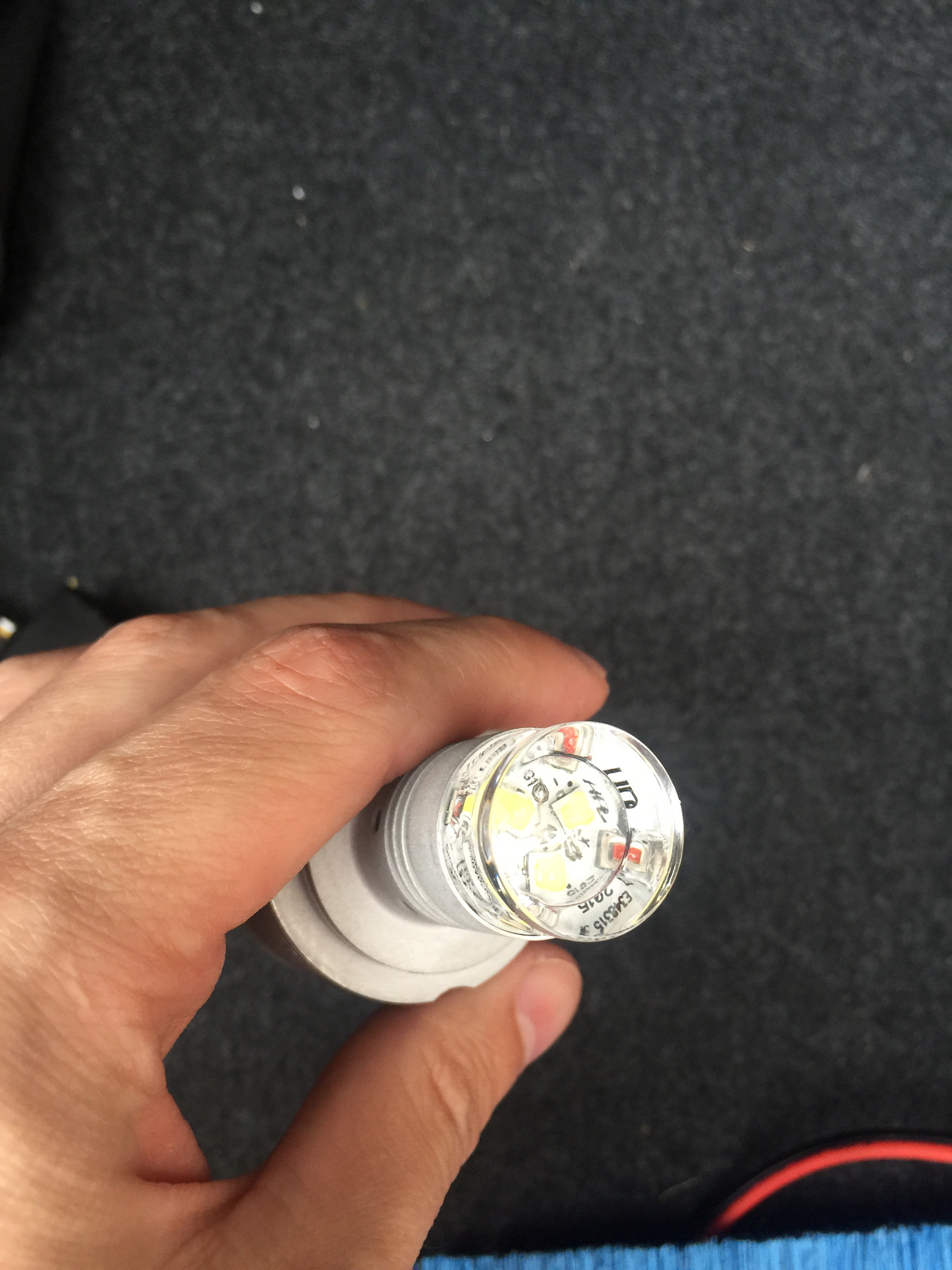

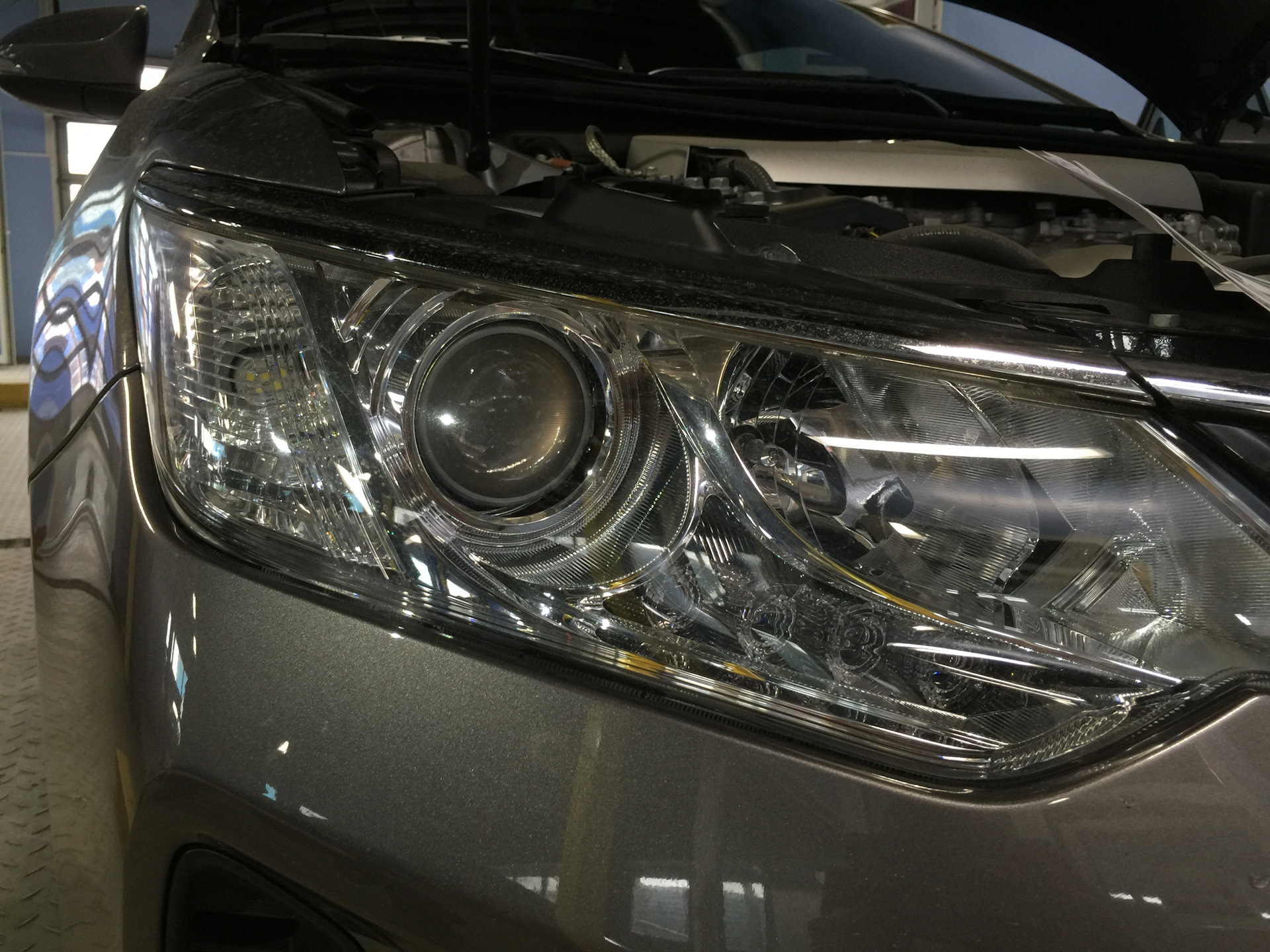

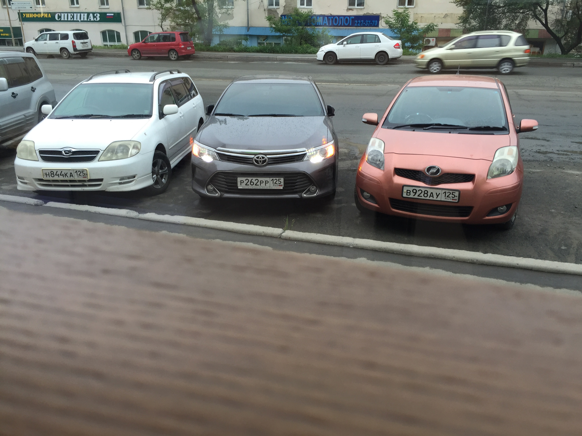

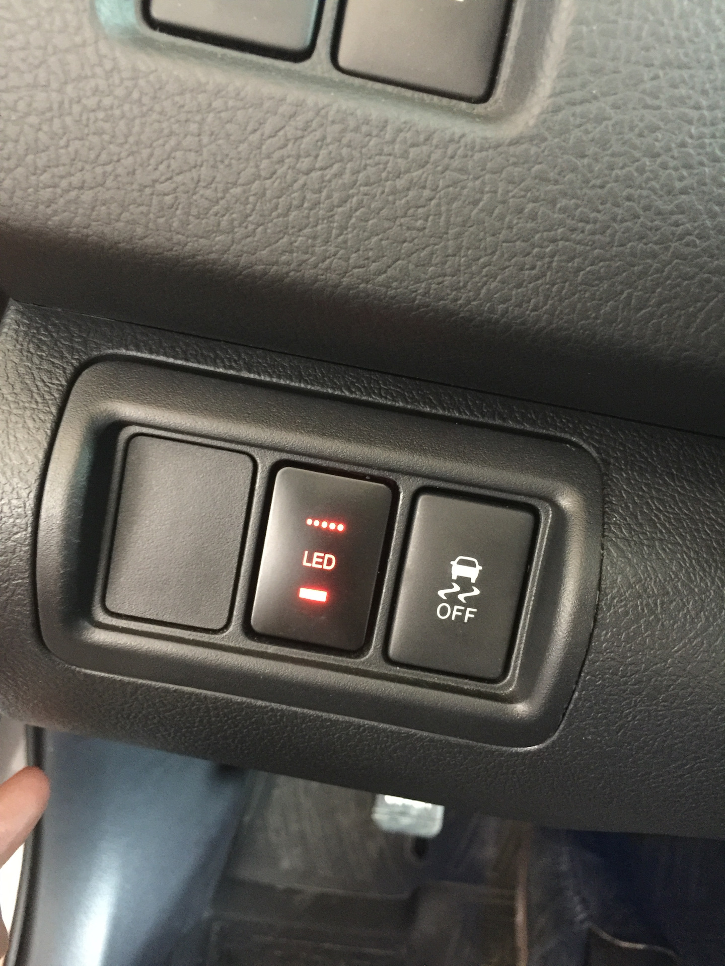

Наконец-то я их установил, и избавился от желтизны в фарах!
Ну и получил кучу доп функций, таких как "вежливый свет", провожает и встречает светом!

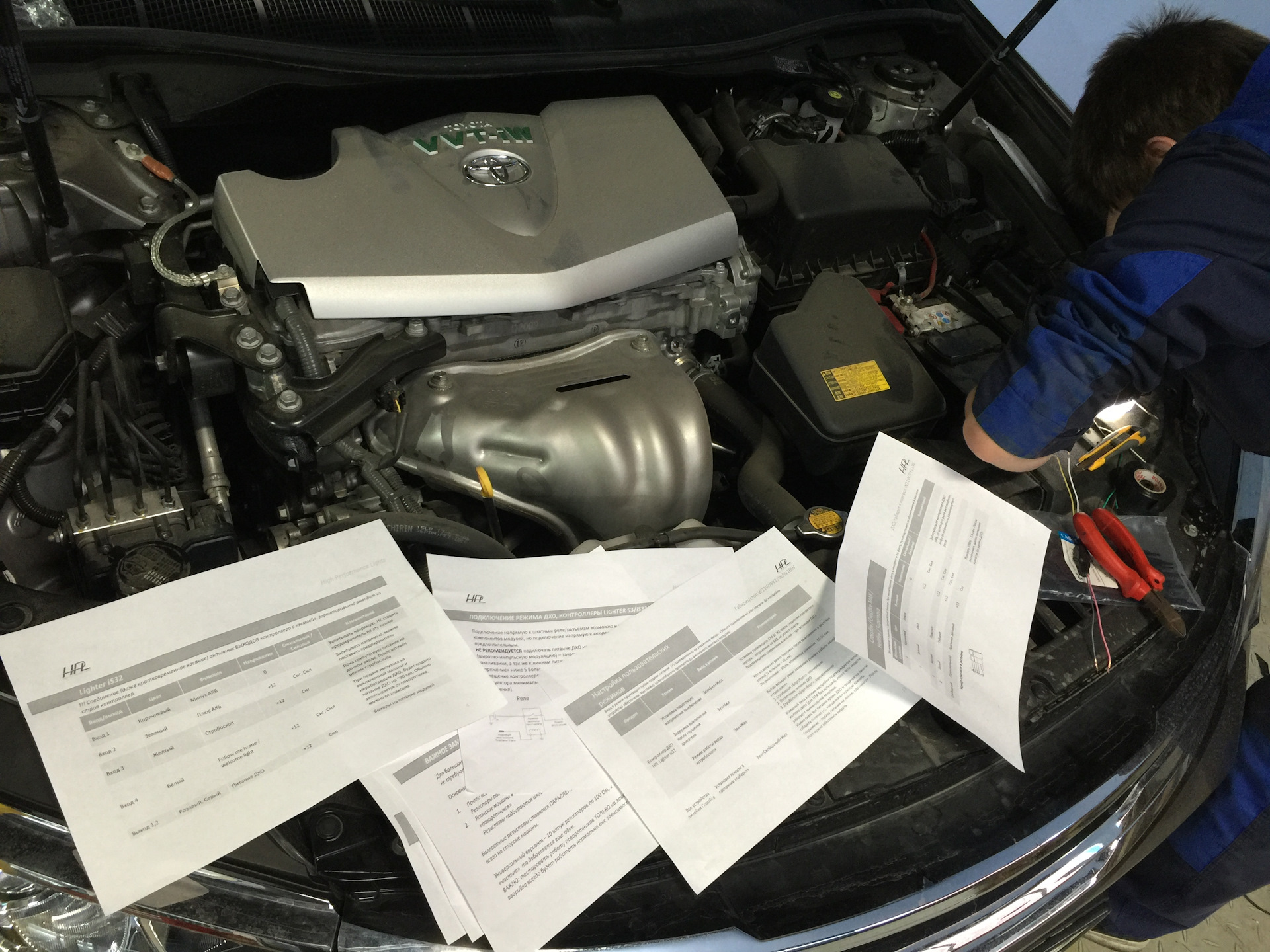

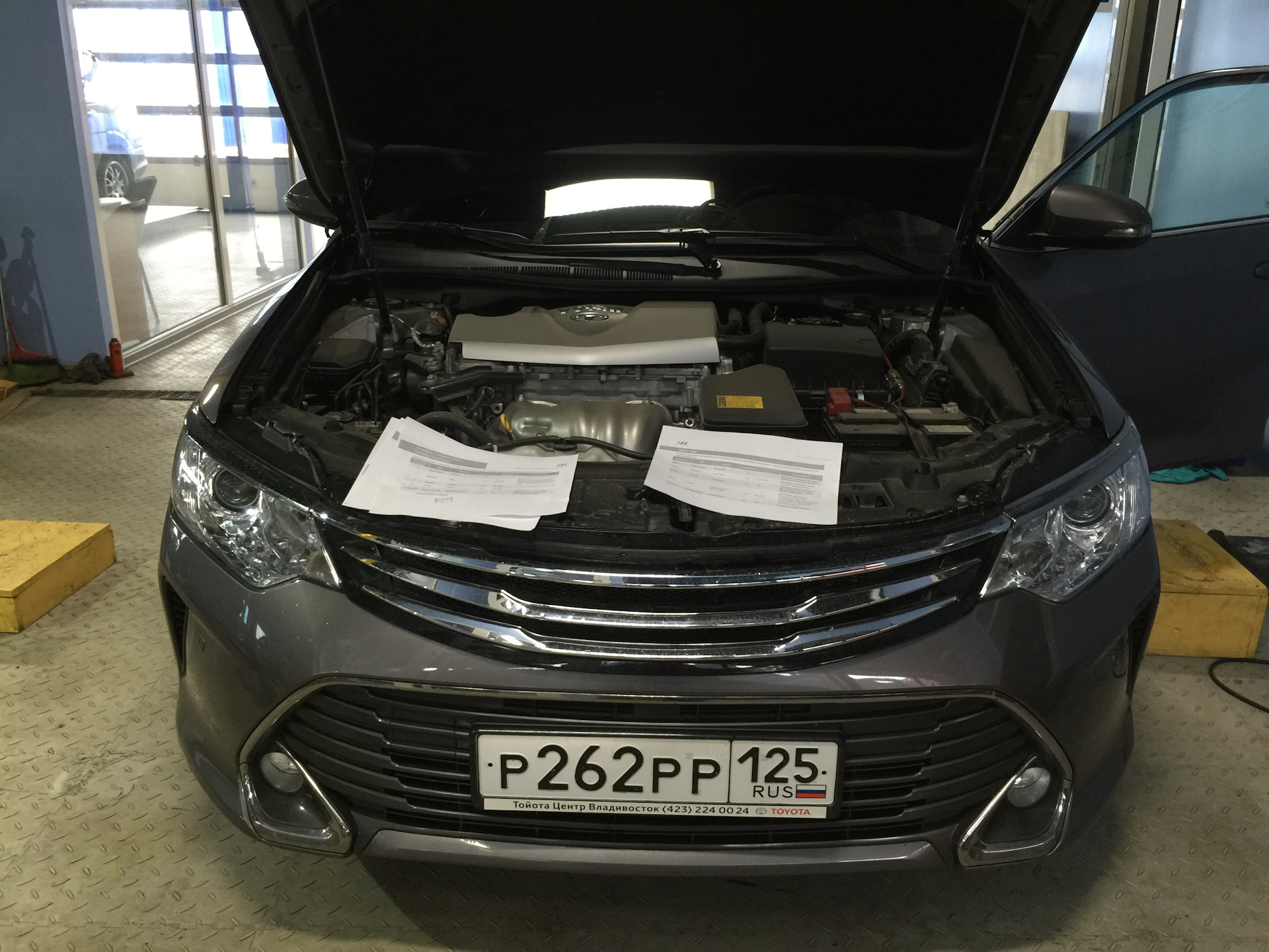

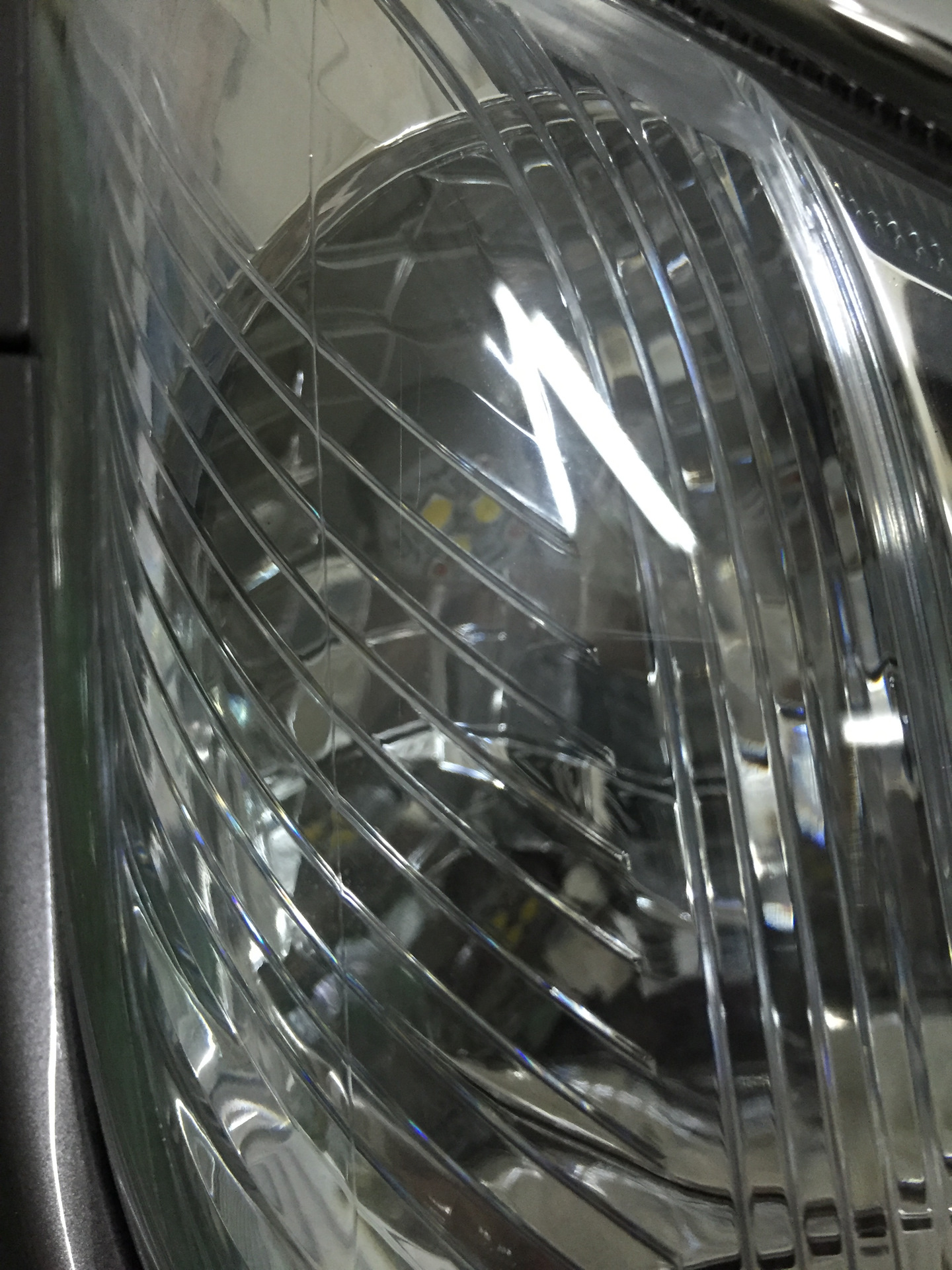

Установка:

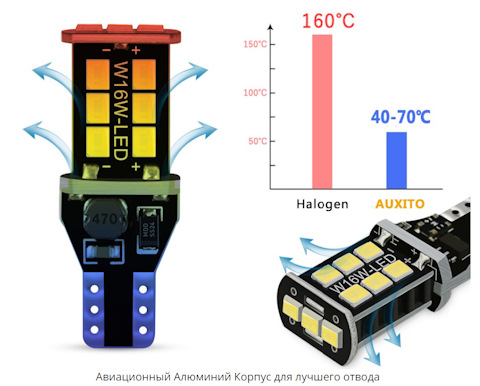

заняла полтора часа, ничего сложного небыло, модули в отсек поворота встали очень плотно, ровно, каждая сторона стоит одинаково, два диода смотрят вверх, один вниз :-)

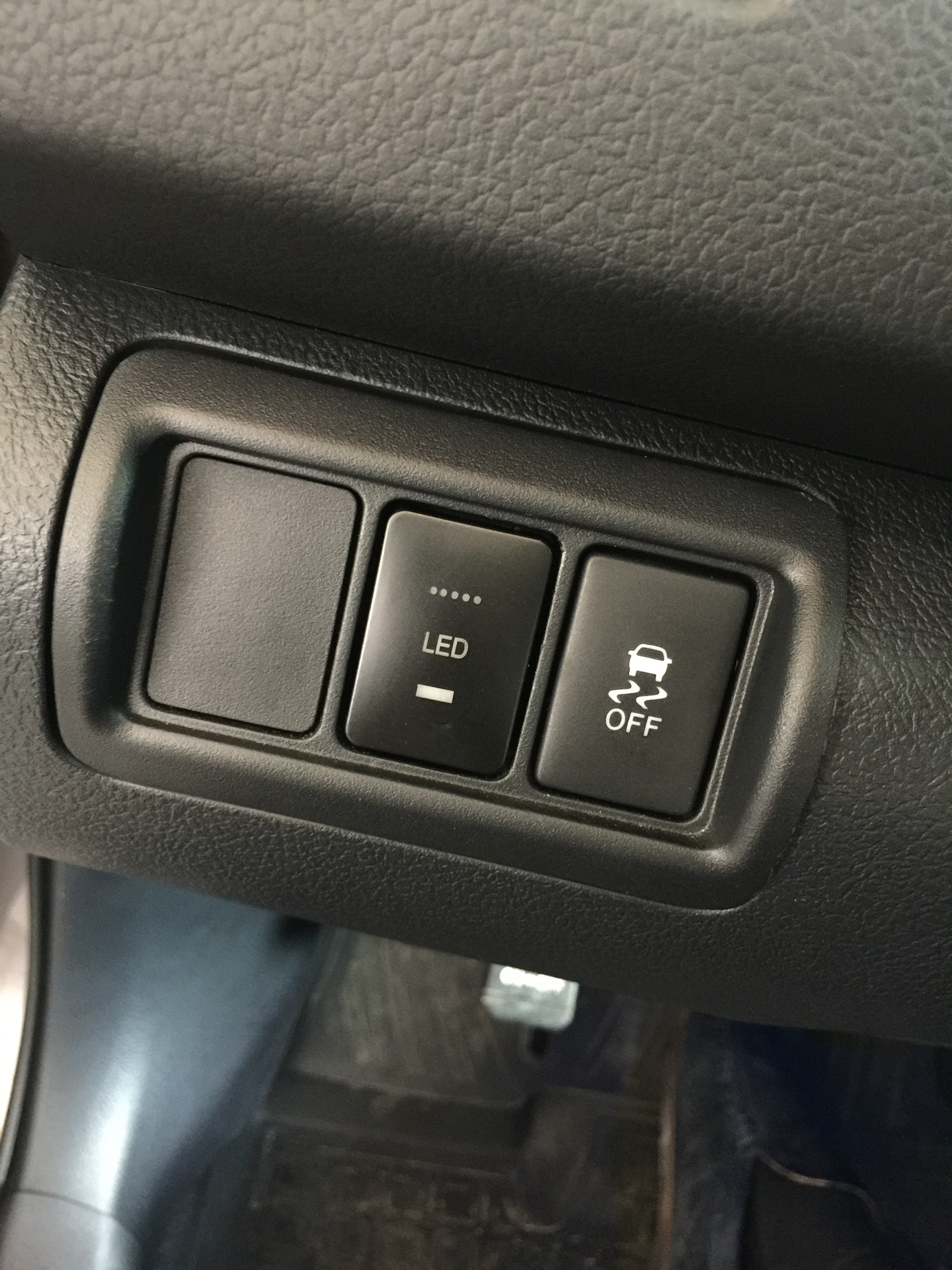

Так же поменял кнопочку "моргалки стробами", убрал желтую 😶 и поставил "под штатную" с надписью "led", так же завел на светодиод индикацию, когда включены моргания кнопка светится красным диодом!

Кинь ссылку на кнопку led
c.b5ww.com/h.WYmH2G?cv=mLLt9i005I&sm=432824

Оч круто, но цена… 12 т.р. сами лампы, а сколько еще установка вышла?
2800р установка! Да там самому можно поставить, ничего сложного

С поворотниками все просто, у них приоритет, когда горит поворотник, белые диоды тухнут. На самом модуле, три белых, три жёлтых светодиода
То есть получается они работают по умолчанию как фары, а затем если включается поворотник, они начинают моргать и уже желтым как родные? О_О
А на видео там вообще все моргало, показалось дальний…

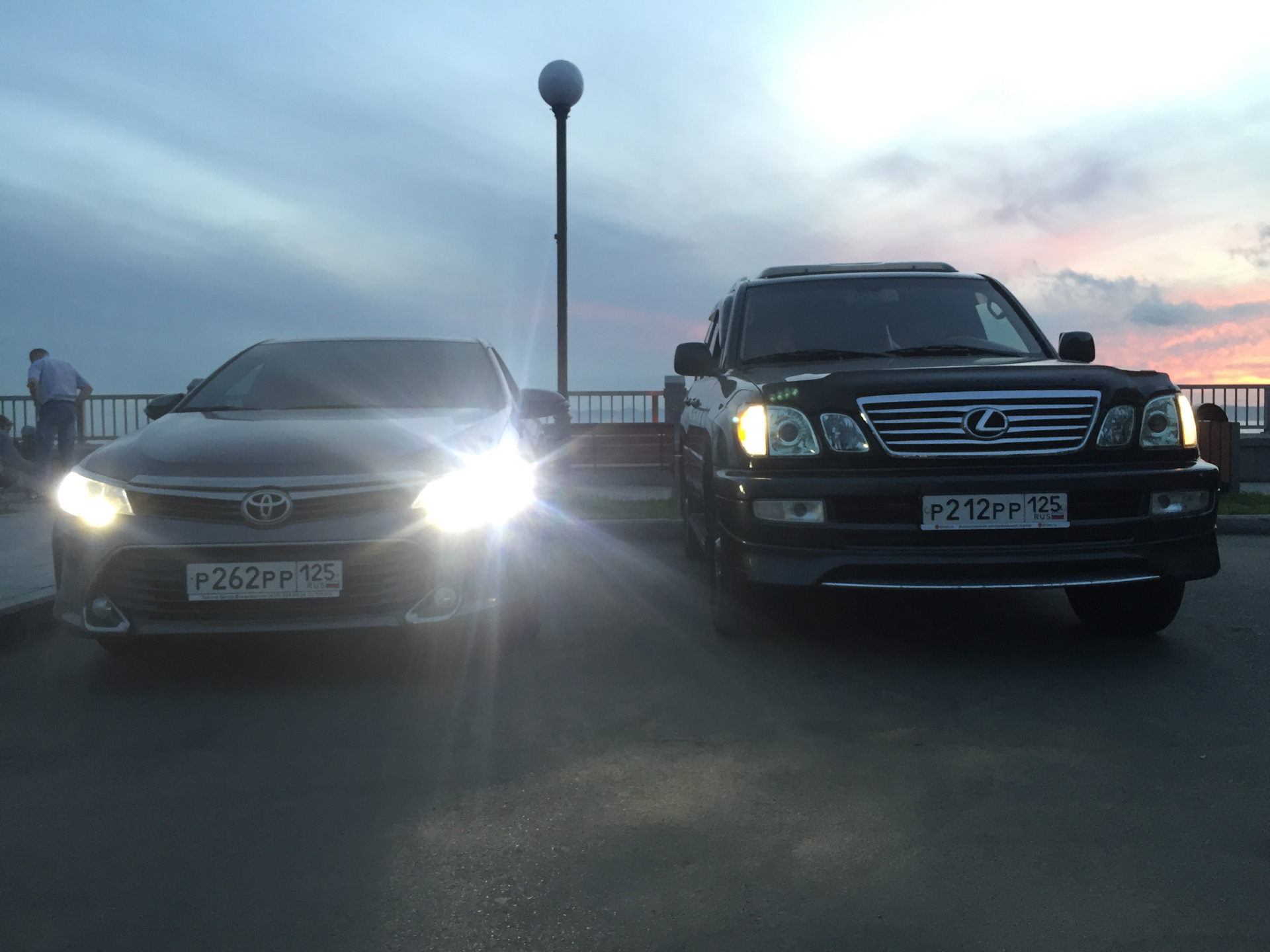

Когда надо моргает поворот, когда двигатель заведён горит как дхо, когда габариты притухают, когда дальний горят на 100% 1.5сек, потом притухают немного, когда жмёшь спец кнопку моргают как стробоскопы, просто штатные мои дхо тоже могут как стробы моргать, вот и получилось что все моргает :-)
Запрограммировать каким-то простым способом можно, чтобы стробоскоп отрабатывал при двойном клике дальнего к примеру? Для ночного движения рассматриваю.
Честно я не знаю, мне такое не требовалось, ссылку выше давал на производителя, обратитесь к нему, думаю он решит этот вопрос без проблем.

В живую интересней, на видео свет сливается 😁
