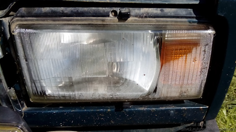

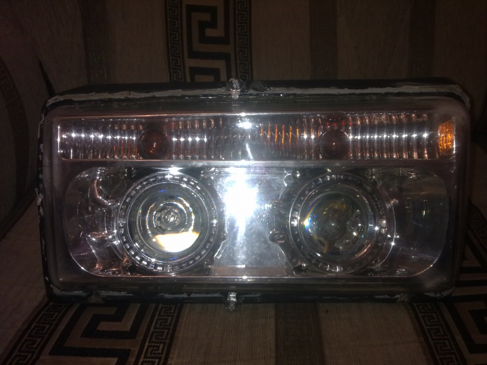

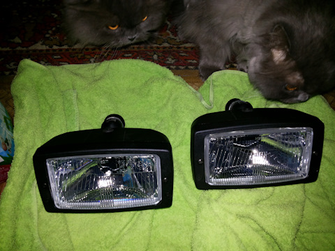

Доброго времени суток, хочу поведать вам о том как я изготовил стекло на фару проспорт…
Не судите строго это мой первый опыт…

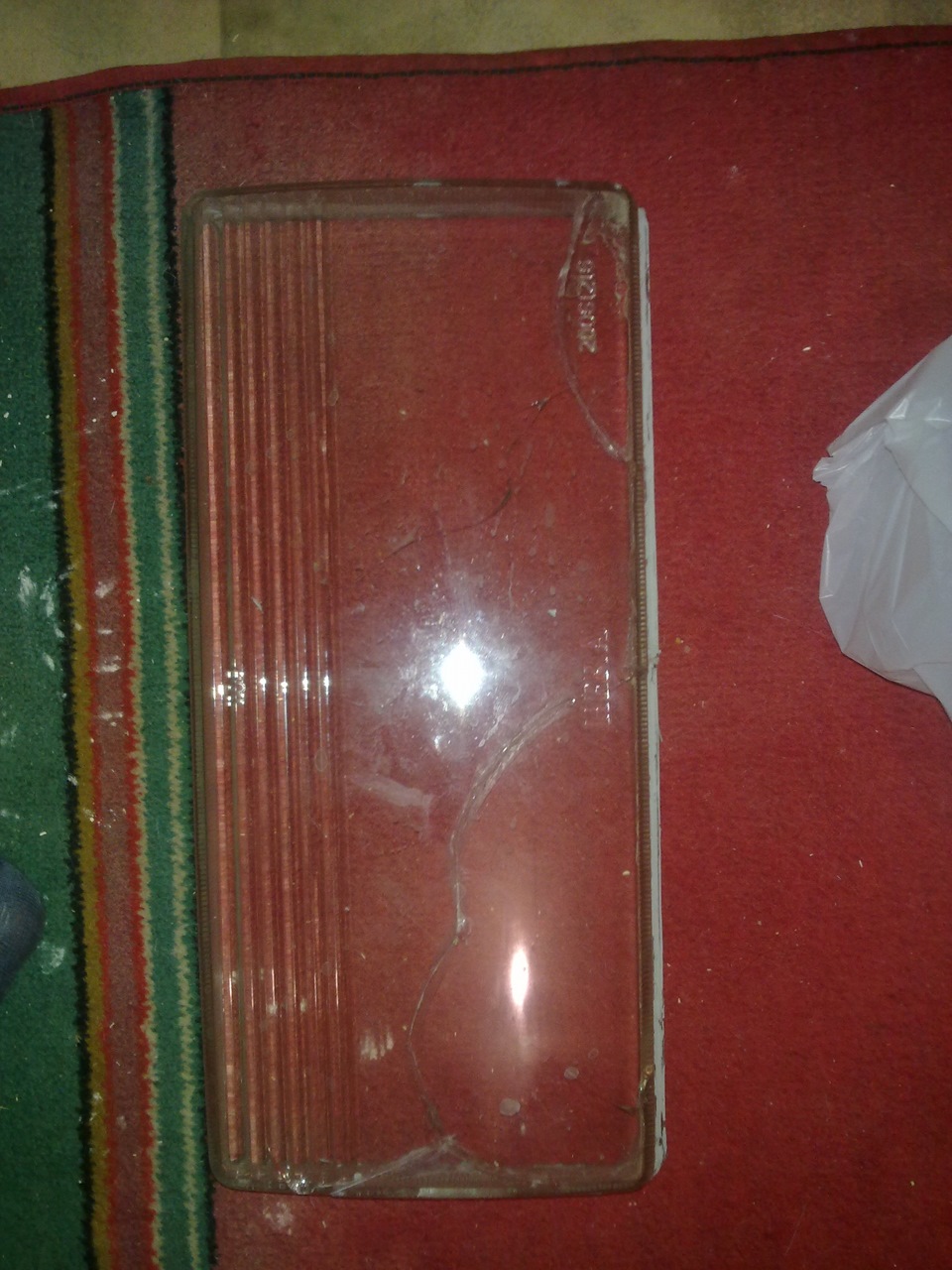

Купил я как то фары проспорт по дешевке, но было разбито стекло на правой фаре.
Поискал по магазинам и решил его сделать САМ и оргстекла…Взял на работе лист оргстекла толщиной 4мм и принялся решать проблему.

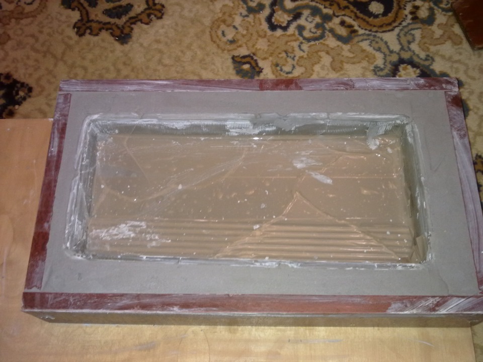

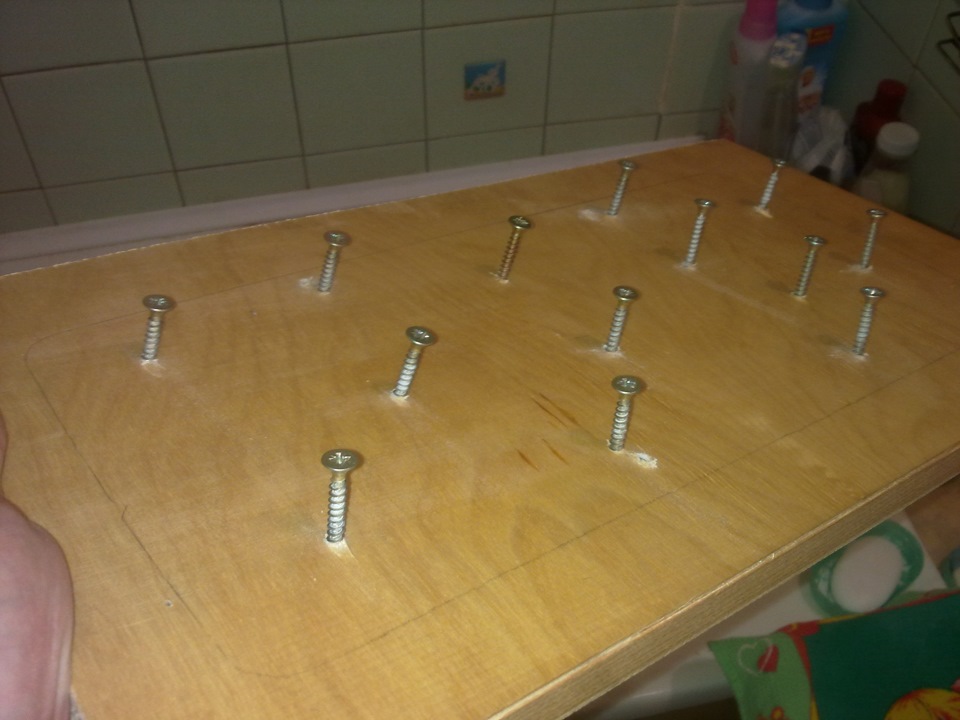

принял я решение делать формы из гипса и выдавливать оргстекло.
сделал такие заготовки

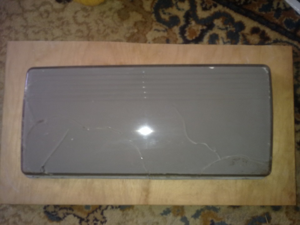

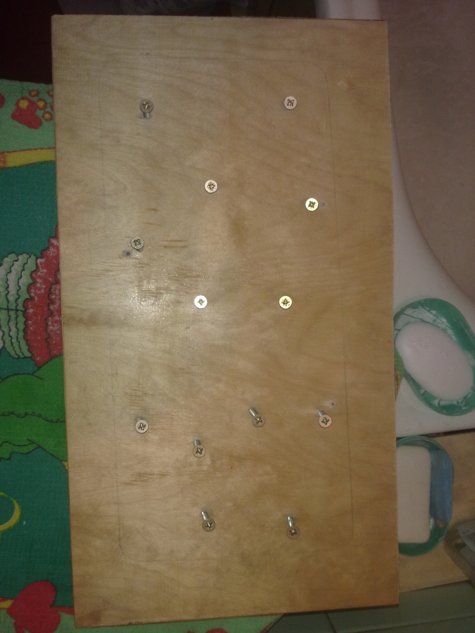

Замешиваем алебастр, заливаем в старое треснутое стекло, и прижимаем его фанерой с саморезами. После высыхания удаляем излишки. Получается такая форма
подшкуриваем немножко наждачкой 1000-й.

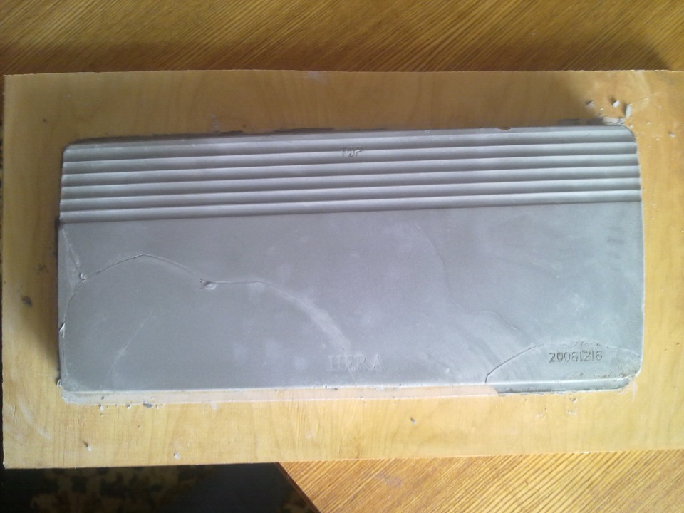

Потом берем вынутое нами колотое стекло и изготавливаем наружную форму стекла.
С помощью фанеры и того же гипса получаем следующее

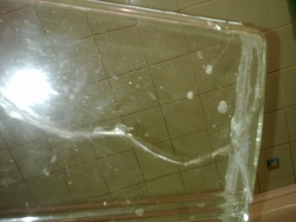

Ждем высыхания и вынимаем стекло из формы, постукивая по нему.
Получилась наружная и внутренняя формы.

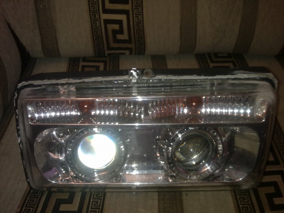

Со второго раза получилось, понес на работу на наждаке подработал кромки стекла и отполировал его войлочным кругом с пастой ГОИ.
Получилось довольно неплохо при условии что плавка проходила дома в обычной духовке "ДАРИНА" )))
Далее все просто вклеиваем на герметик оргстекло в фару
