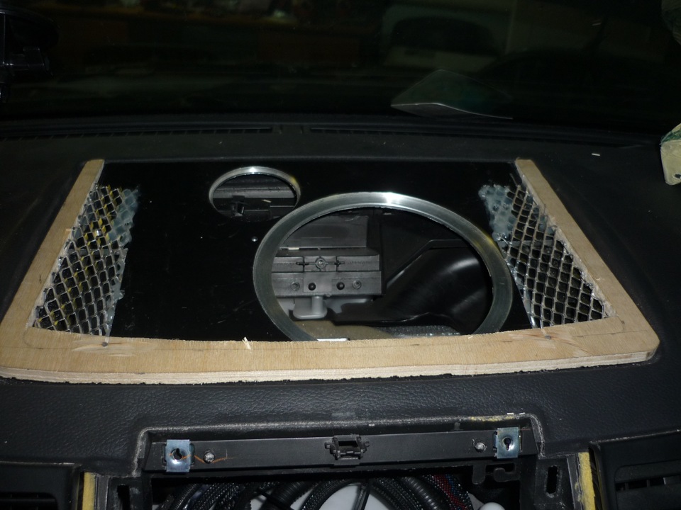

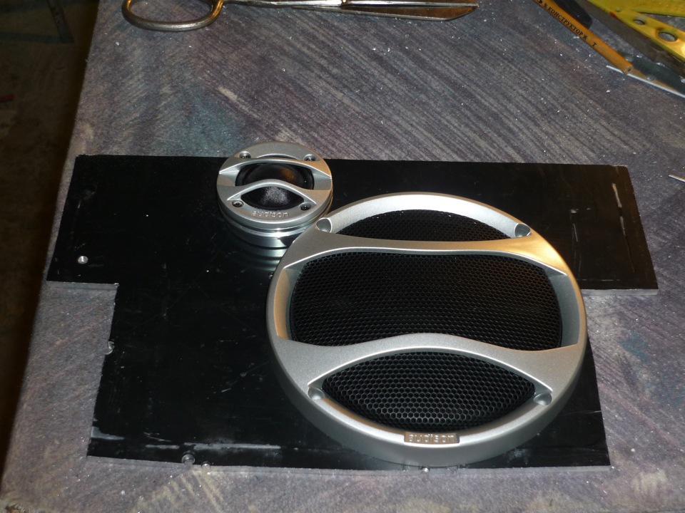

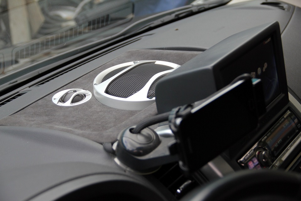

Подиум под центральный канал делался по проверенной схеме.
Болгаркой отпиливаем кусок дюралевого листа нужной формы:
Отдаем токарю…
Далее вымеряем нужный угол:

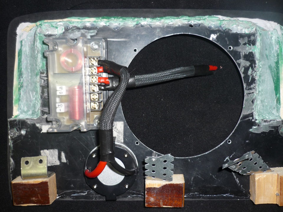

Сверлим крепёжные отверстия под кроссовер и динамики:
Выпиливаем фанерную рамку и через сетку скрепляем всё в единую конструкцию. Ну и стекломат, полиэфирка, шпаклёвка, алькантара:

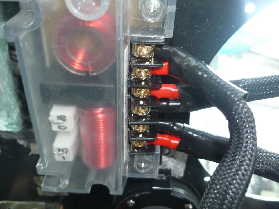

Пару слов про кроссовер.
Кроссоверы самодельные. Так как родной кроссовер стоит примерно как сами динамики. Посчитал, что для центрального канала и каналов сурраунд это не оправданное расточительство.

Я про "Пару слов про кроссовер.
Кроссоверы самодельные. Так как родной кроссовер стоит примерно как сами динамики. "
или они копия родных?
а родные здесь совсем не причём. Их в моей системе нет. А эти расчитаны и собраны профессионалом с большой буквы. Комплектующие, правда не такие породистые, как в родных.
понятно, я подумал что на фронте родные кроссы а на тыл и центр типа по проще сделали.
Просто мы тут то же поковырялись, в начале сезона фронт был в поканалке а тыл и центр пасскросс, несмотря на то что по АЧХ отровняли APLом на перемещении 360 один фиг слышно было что разная подача. Сейчас все через пасскроссы сделали.
