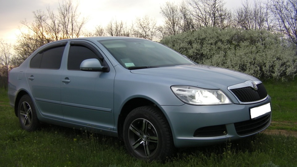

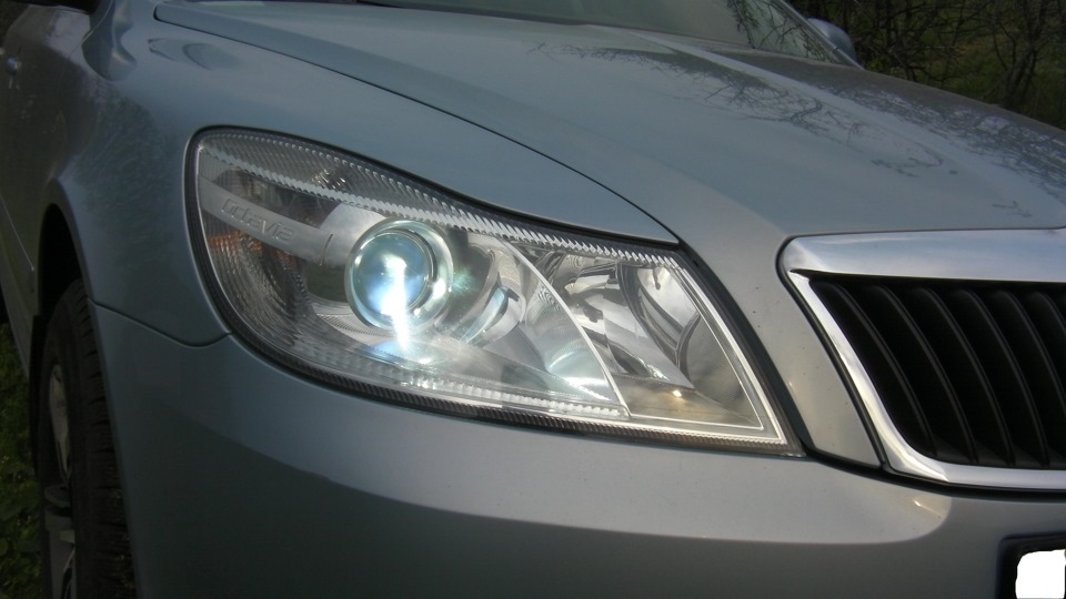

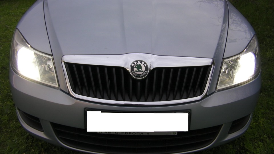

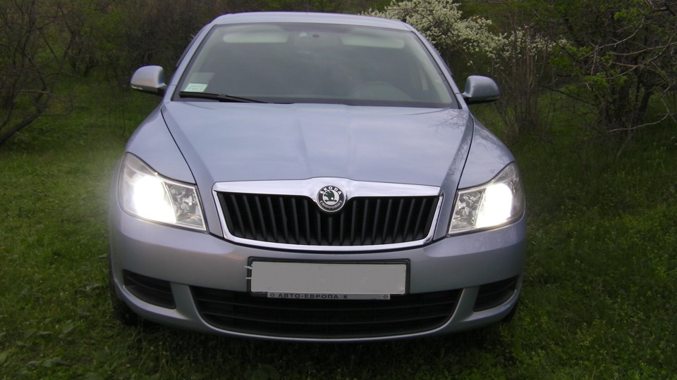

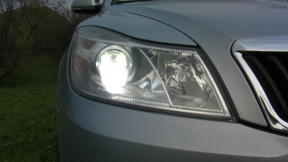

На выходных наконец то нашел время установить заранее приобретенный комплект ксенона 4300 на 50 ват. Ярых противников ксенона прошу сильно не ругать, поскольку эта идея вынашивалась сразу с момента покупки автомобиля, где то больше года. И так, особых проблем не было, правда, что бы не надкусывать железные скобы держащие лампы, пришлось разбирать штекера на проводах ксеноновой лампы. Часа полтора на две лампы всетаки ушло. В целом, ставил не так как все, ибо беспокоюсь о блоке центральной електроники, по этому было решено инсталировать его с отдельной цепью управления от отдельной кнопки. Схема проста. Плюс на управляющее реле взят с предохранительной коробки с свободного предохранителя, затем через кнопку в салоне на реле. Плюс питания блоков розжига взят через предохранитель на прямую от аккомуллятора. В итоге имеем не мигающий даже при заводке двигателя ксенон и не беспокоюсь о мертвом БЦЭ.
Свет — бомба!

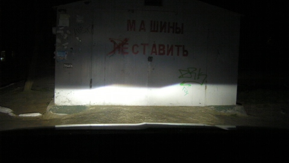

Ну и несколько фоток с природы…
