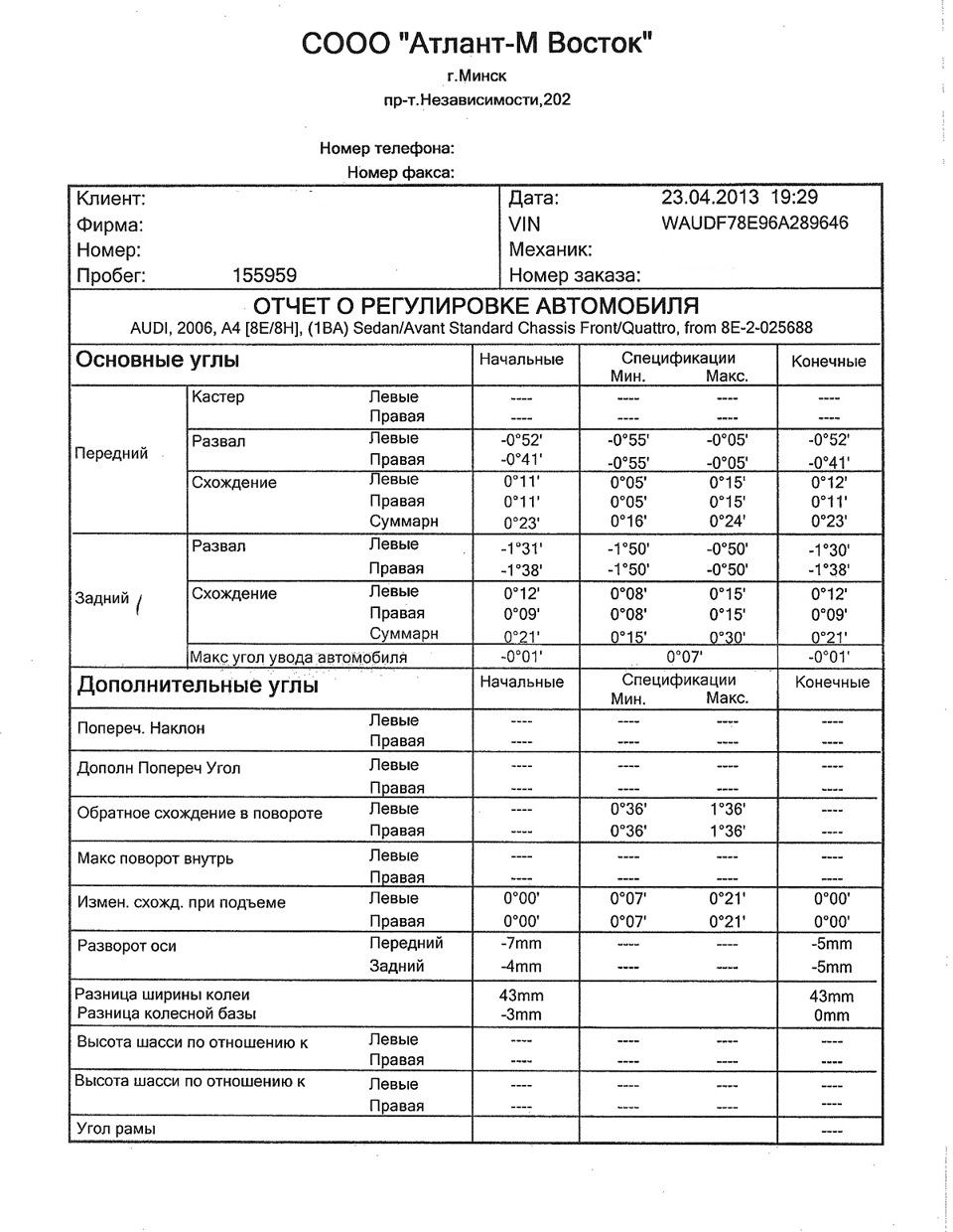

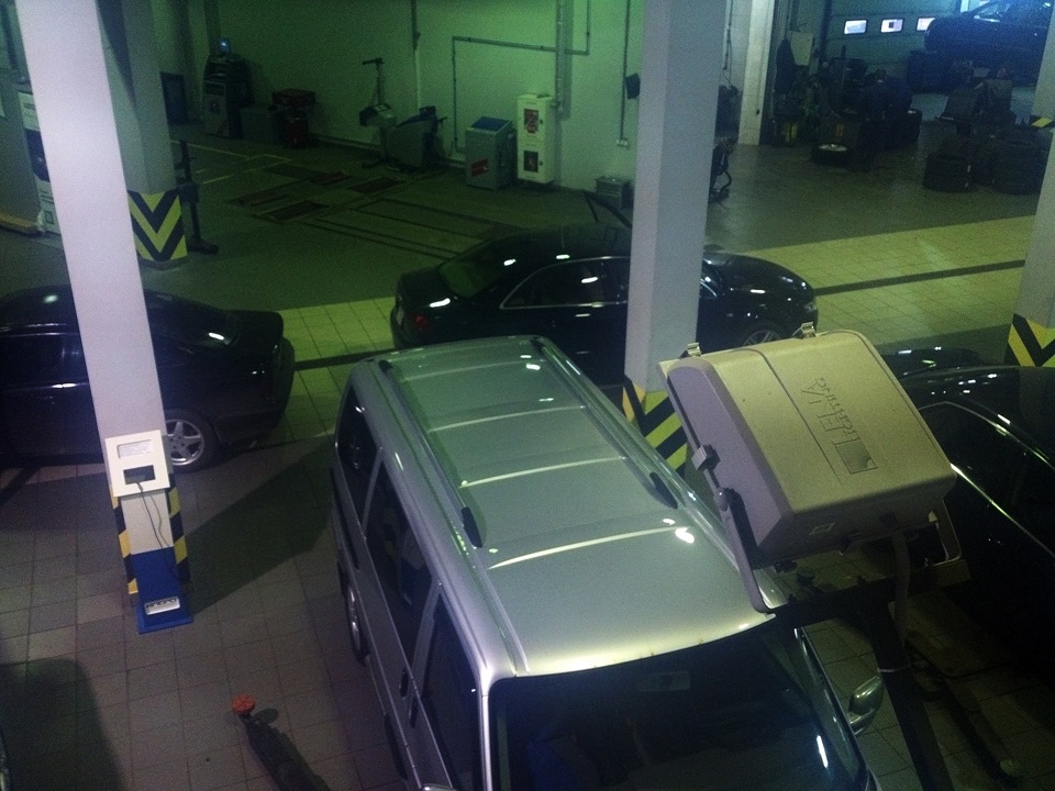

Итак, сделал развал-схождение после замены передней подвески и переобувки на летнюю резину. Все параметры были идеальны, немного скорректировали. Делал у официального дилера VW (Атлант-М Уручье), у которых делаю некоторые сложные процедуры с Audi.

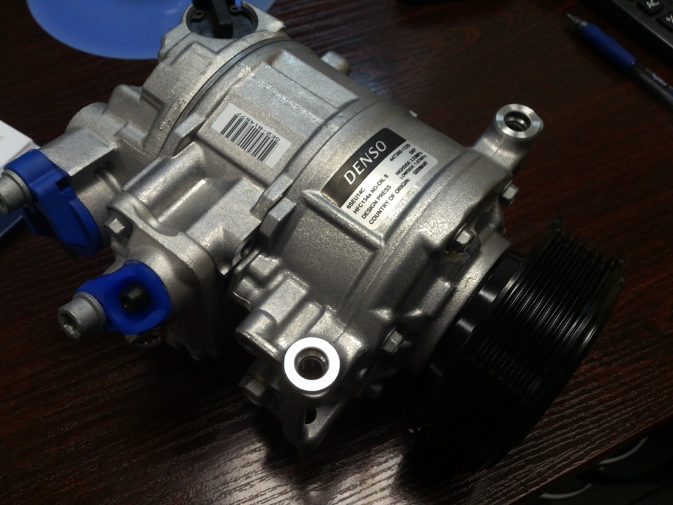

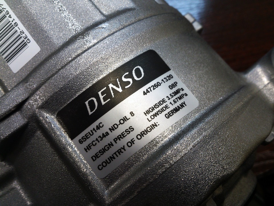

Но после этого появился странный треск-скрежет под капотом. После визита на СТО, где производились работы по замене компрессора зимой — тогда взял DENSO DCP02041, который стоит в оригинале. В итоге приговор — замена компрессора кондиционера! Я просто в шоке! 4000 км и 4 месяца и компрессор умер, при этом зимой им практически не пользовался. И это знаменитое немецкое качество…
Вариант с снятием компрессора и направлением его на экспертизу меня не устраивал.
Сразу же обращаюсь к продавцу компрессора, после недолгих выяснений и размышлений — как быть и что делать, принято решение — выдать мне новый компрессор, а старый вернуть с дефектовочным актом продавцу, который потом отправит его обратно производителю.
Попросил делать снятие компрессора делать при мне, чтобы самому объяснить продавцу что с ним в добавок к акту.
При снятии внутри фреон и масло были черного цвета. Шкив сорвало с оси, видимо дал клина, внешний подшипник гудел адски, внутренний тоже издавал нездоровые звуки. Не вскрывая кладу его сразу в коробку, потому что вскрытие сразу снимет его с гарантии.
Всю систему промыли слегка и поставили новый компрессор — теперь тишина и все работает как надо.

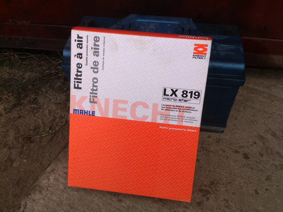

Так же поменял воздушный фильтр, который уже пропустил 11 600 км через себя. Взял тот же KNECHT (Mahle) LX 819.

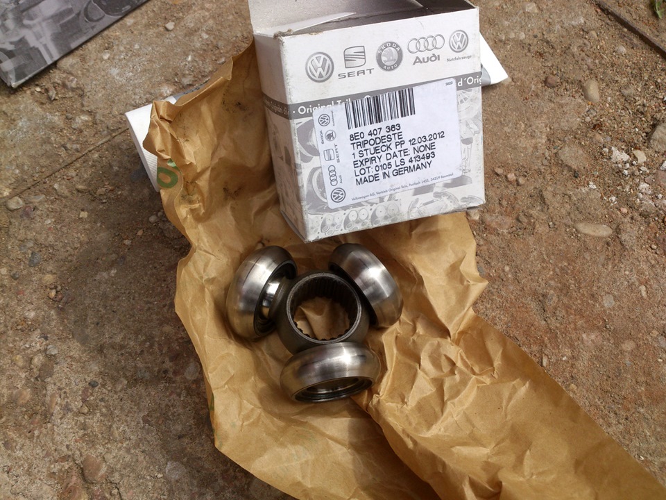

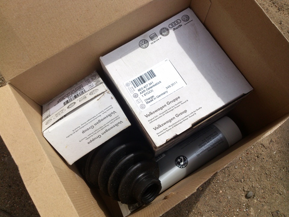

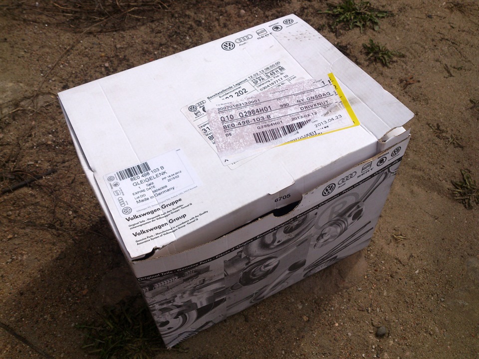

Так же к выходным приехал передний внутренний шрус, который просто начал скрежетать справа. Звук проявлялся при езде назад с вывернутым вправо рулем, стыдно было на стоянке перед соседями во время парковки. )))
Изначально, когда озадачился поиском — просто пришел в шок от цены оригинала. Но мир не без добрых людей и нашлись помощники с вполне вменяемой ценой за оригинал в $240 — 8E0 498 103 B.

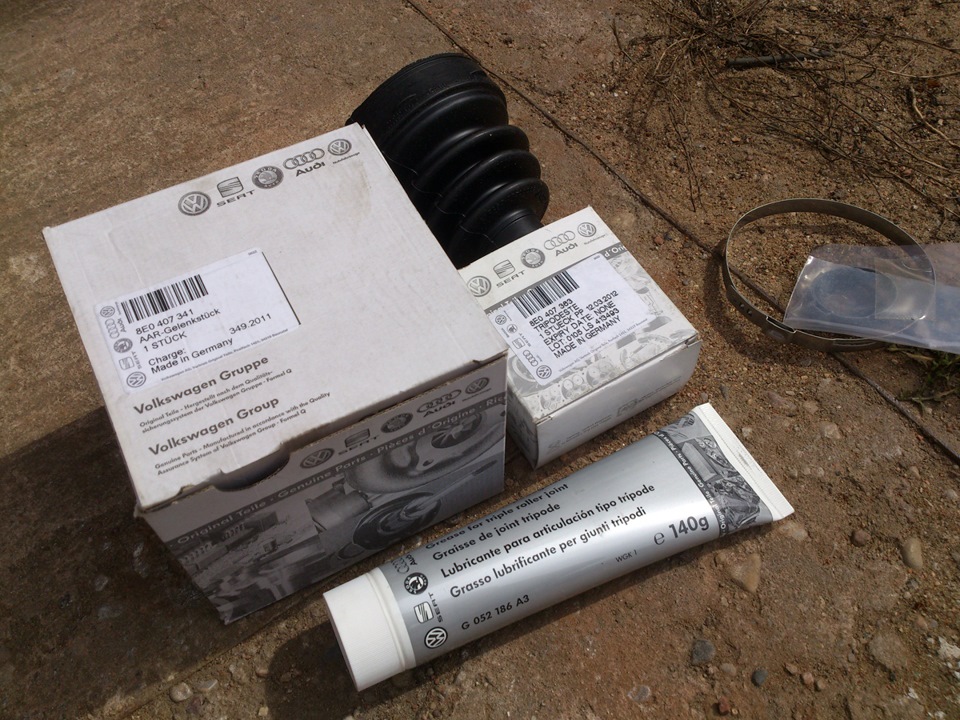

Внутри коробочки все красиво:

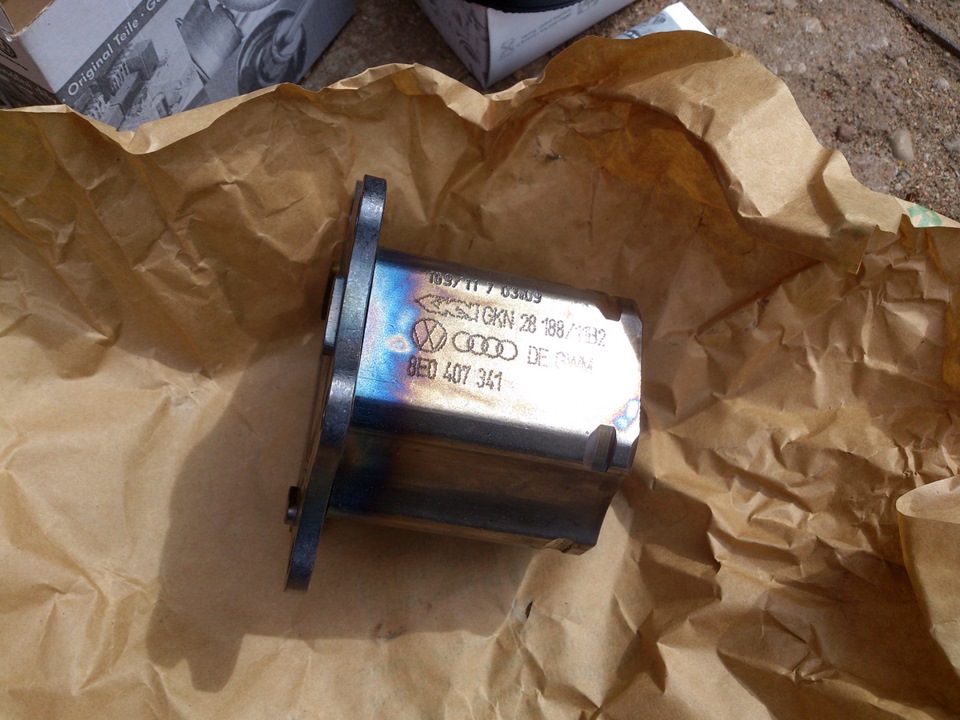

обойма шруса — 8E0 407 341(в оригинале GKN)

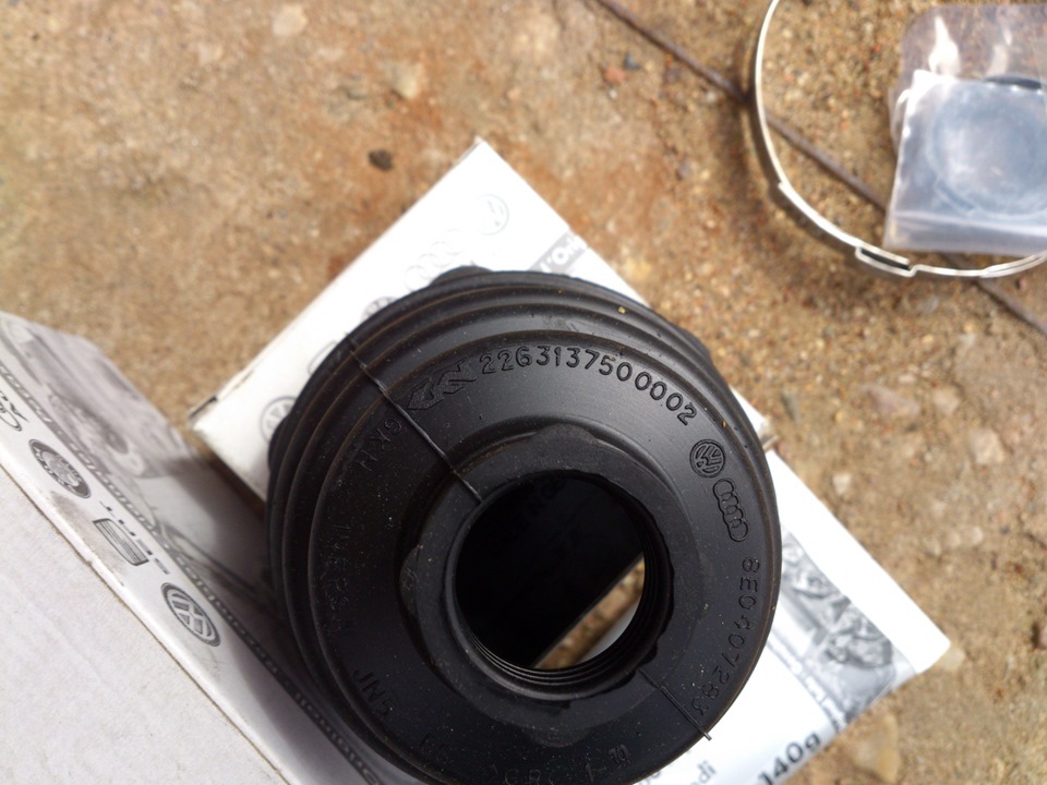

новый пыльник (в оригинале GKN)
смазка — G 052 186 A3
трипоид — 8E0 407 363
стопорные кольца — 2 шт
хомуты — 2 шт
Всю работу по замене данной игрушки делал мой брат adam-jn, за что ему огромное спасибо. А я как всегда был на подхвате. ))) Вся процедура замены занял на яме около 1 часа — сперва откручиваем обойму от КПП, затем откручиваем фиксирующий болт со стороны колеса — достаточно снять колпачок диска и через центральное отверстие выкручиваем болт, затем достаем всю полуось и работаем с ней.
