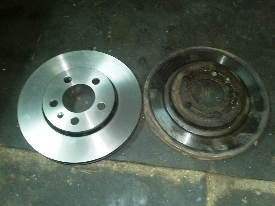

а раз так то заказал тормозные диски Lukas TRW, и колодки Bosch (очень нормальные колодки!) мне нравятся!

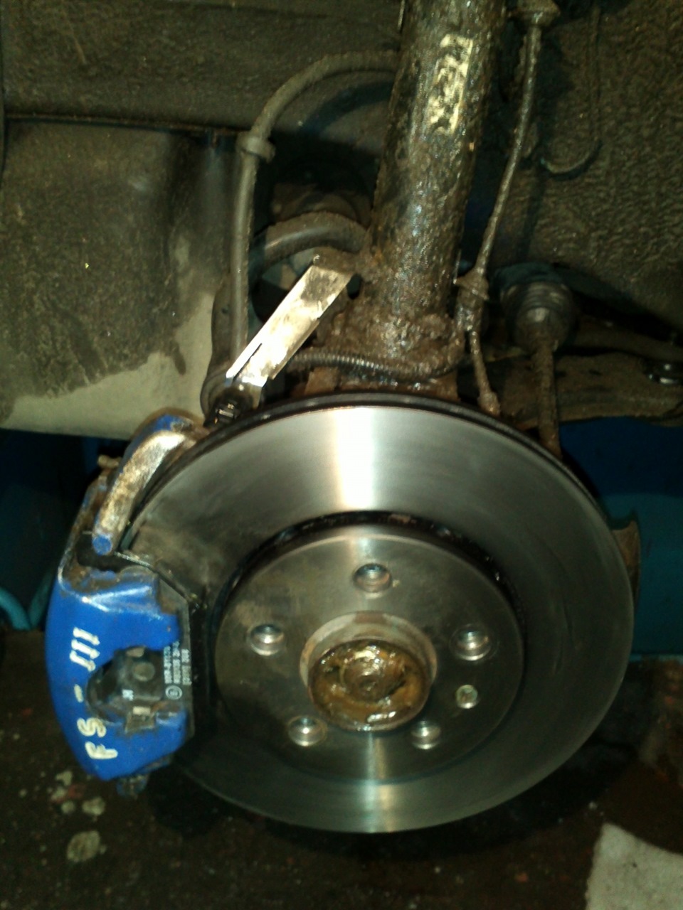

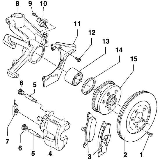

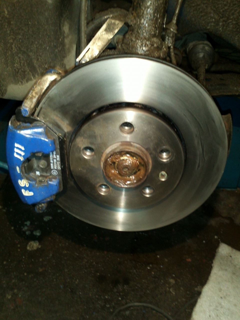

1</b> скидываем колесо, выкручиваем шестигранником на 7 направляющие суппорта поз.5, кстати у меня тормозные суппорта FS-III">

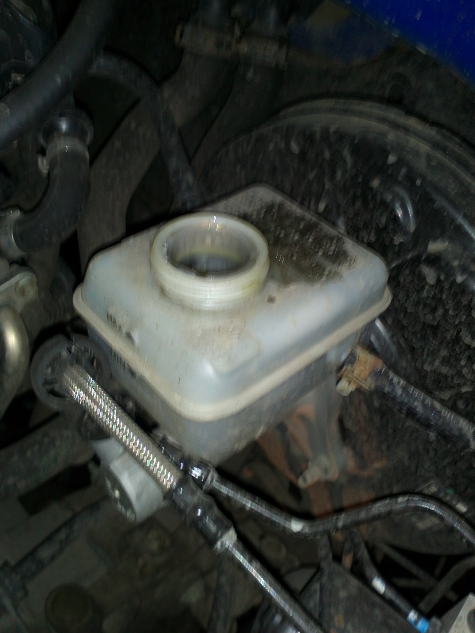

2 далее откручиваем бачок с тормозной жидкостью и откачиваем шприцом сколько влезет…

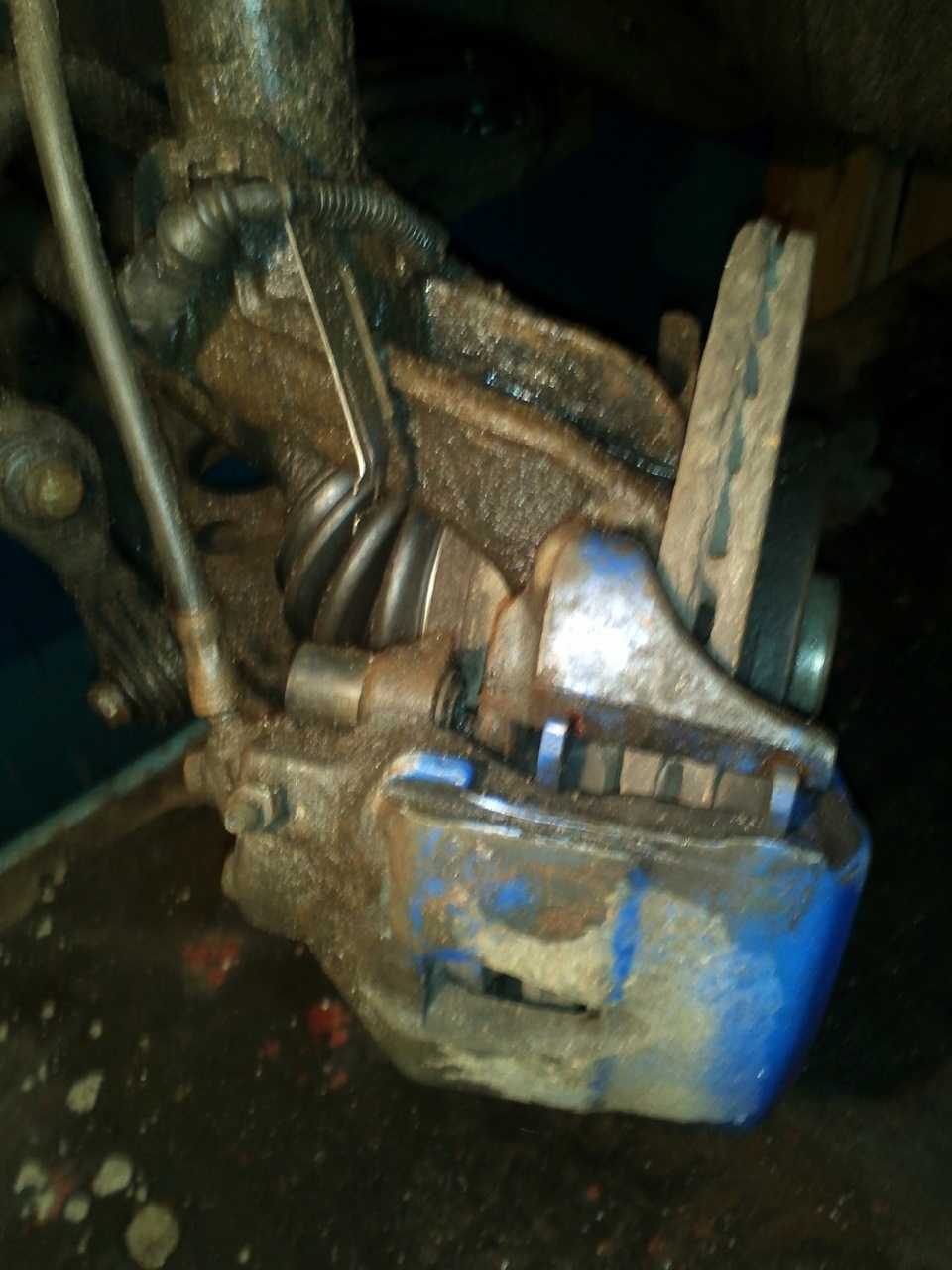

3 достаем суппорт с колодками и прикрепляем его к пружине пластиковыми хомутами . далее откручиваем болт на старом диске, и постукивая через деревяжжку с внутренней стороны снимаем старый диск…

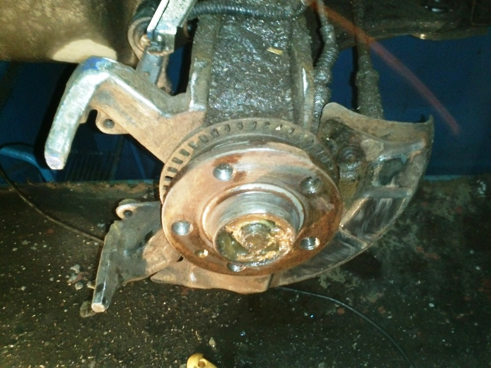

4 зачищаем ступицу, и прилегающие окресности от пыли и грязи…

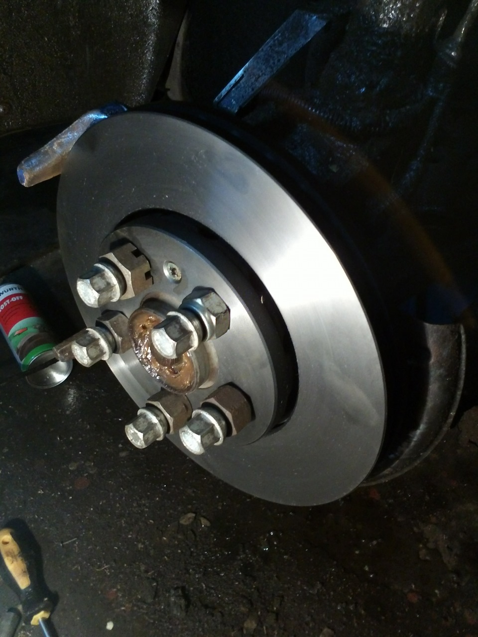

5устанавливаем новый диск и прижимаем его через шайбы колесными болтами…
6ну и все… устанавливаем новые колодки на место и ставим суппорт обратно.
после установки нужно нажать на педаль тормоза чтобы колодки пришли в рабочее состояние, ну и производитель дисков не рекомендует первые 500 км оттормаживаться в пол!

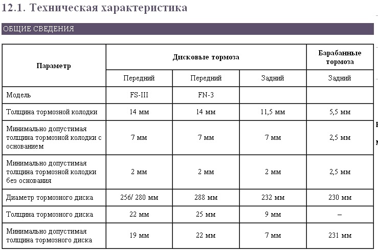

передний диск на сколько ? 256 илил 280 ? и влезет ли 280?

дак последняя фото — есть номер, три года назад я же и не помню если честно
Понял. Спасибо
Привет!
Подскажи, как понять на авто FS -III или FN- III суппорта?
на самом суппорте написано. у меня например FS-III
Зачем выкачивать жидкость я не понял?
для того, чтобы когда будешь поршень утапливать, не перелилась через край тормозуха, (уровень увеличивается в бачке)
Четыре раза менял, ничего не выкачивая, и ничего не вылилось, и не я один так меняю.
ну я вот так делал, вроде как так рекомендуют на ТО, Делают ребята…
Тормазуху никто не откачивает, только тогда когда нужно её полностью менять либо замена еще чего либо связанной с тормозухой. У меня пальцами поршень вдавливается спокойно… Так что кто тебе сказок порассказал не знаю…)

Всё дело вот в чём. когда колодки стираются сильно поршень всегда выдвинутый и соответственно уровень тормозухи понижается, очень внимательные и "грамотные" доливают восстанавливая уровень, а когда колодки ставят новые и поршень возвращается восваяси, то уровень тормозной поднимается и то что доливали ставится лишним. Конечно ненужно ничего изначально доливать, тогда не надо будет и откачивать.
Зачем открывать бачок и откачивать тормозуху?
Чтобы когда будешь поршень утапливать не полилось через край…и не было лишнего давления!
Век живи — век учись. Спасибо)
denisrudackov
все правильно, нужно открывать крышку с бочка
AndrewSaburOFF
Не нужно этого делать, я столько колодок поменял что просто вдавливаю руками поршень и ничего никогда не лилось…
Нет болта позиция 1, крепящий тормозной диск. Какой туда влезет?
Господа, подскажите размеры болта, который направляющий (поз.5).
у штатных резьба идет М9х1,25 длина 54,5, диаметр 12мм, внутренний шестигранник на 7

Не понял, а что ты сделал с тормозной жидкостью? :)
специально снимаешь крышку…откачиваешь чутка тормозухи…чтобы когда будешь поршень утапливать она не перелилась через край…вот и все…но в последствии все равно её поменял…
