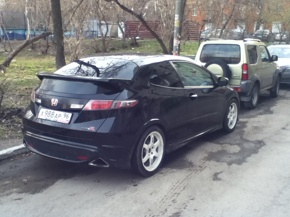

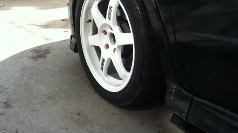

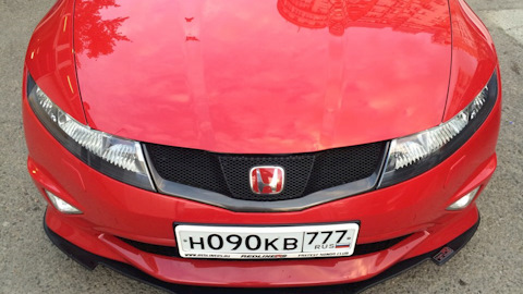

В связи с тем, что я протупил и не заказал соски заранее, мне пришлось ждать две недели пока они приедут (слава почте россии) и все это время приходилось скрести шипами о асфальт, с завистью поглядывая на другие машины переобутые в "лето". Вчера как только получил посылку, бегом побежал в шиномонтаж собирать новые колеса. Результат — о******! Да, отчасти соглашусь, что на этих тапках машин выглядит как "посанский девятос", но в этом тоже есть своя ирония, хе-хе, ведь тапок по сути и есть японский британский британо-японский "девятос", ну по крайней мере уровень комфорта схож! Кстати, как только переобулся, в эту же ночь вывалил снег! К утру конечно все растаяло, но факт остается фактом.
Кстати, не все так гладко. Также вчера появились довольно странные звуки, сперва это было похоже на глухое постукивание в момент поворота налево. Потом этот звук пропал, и появился стук, который проявляется зачастую при начале движения. Может кто сталкивался с подобным? Есть предположение, что это подрамник "гуляет".

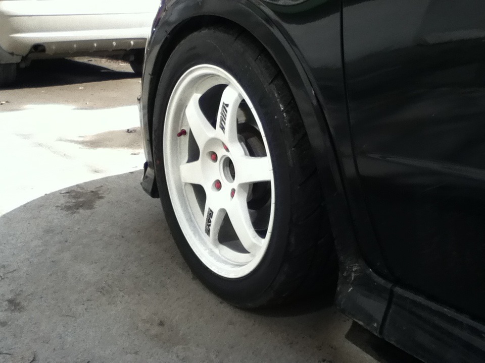

что за диски?
А наклейки черные сам делал или были?) они по рэндому синие идут просто
Наклейки есть и синие и черные, просто синие более популярные. Продаван клеил, обещал в запас дать, но видимо забыл.
18 надо)

18" на 45-м профиле не влезут. Да и вес будет больше. Все продумано до мелочей. В живую выглядит вообще пушка, большего диаметра и не нужно.

На счет стука, у меня при трогани раньше было такое- подрамнмк от подвески и дорог разболтался)
Ну во вторник еду в автоэксперт, посмотрим что там.
Я те грю)
Скорей всего он )
ну значит прикрутим и збс!
pkch
Оказалось все проще, просто гайки продавили свежую краску и колесо начало немного люфтить. Перезатянули все колеса по кругу — профит.
