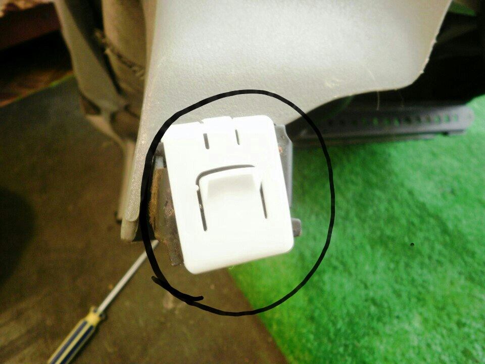

Теперь я спокоен за пол и знаю, что с ним всё нормально. Приступаю к Разбору водительского сиденья. Поснимал кармашки с него, подголовник и принялся откручивать спинку. Болт на столько плотно сидел, что в никакую не хотел стронуться с места. Обычной отвёрткой ничего не выходило. Но тут я вспомнил, что у меня есть ударная отвёртка. Притащил её, БАХ БАХ и болт выкрутился :) Снял стопора и отделил спинку от сиденья
Теперь я принимаюсь за снятие обивки сиденья. Снял со спинки
а следом и сидуха была раздета
Как видно поролон в ужасном состоянии. Отслужил своё. Вытираю от слоя пыли каркас сиденья и внимательно рассматриваю его на предмет трещин. Две были найдены, которые я заварил… сухой сваркой :)
Они там пустяковые. Притащил новый поролон
и поместил его на законное место
Обивка отправилась в стирку вместе с чехлами. Конечно я знал, что обивка очень уж грязная, но я всё равно был в шоке. Я только и в воду положил, ещё не успел потереть щёткой, как вода сразу начала чернеть на глазах. А когда начал тереть щёткой, вот тогда настал дикий ужас
В планах было такое же сделать и с пассажирским сиденьем, но некоторые обстоятельства не позволили это сделать. После обивок постирал и чехлы. После всё этой стирки в машине был тщательно пропылесосен ковёр. Машина осталась ночевать на улице во дворе. Вечерком, часов так в 10, восстановил крепления водительского кармашка.
Потом чёт мне вспомнилось про чёрные накладки на сиденье. Притащил их к себе в комнату
и было принято решения их восстановить, с помощью супер клея, холодной сварки и паяльника :) Восстановить то восстановил, но вид их ужасный. У меня осталось в балончике немного матовой жаростойкой краски, которой красил генератор, вот ей и решил их покрасить. НО это уже было запланировано на утро.

Правда с двумя пришлось помучиться. Надеваться вообще не хотели. 2 отлично оделись, а 2 с горем пополам. Видно что-то не то я заказал. Вот теперь подошёл момент, когда нужно собирать сиденье. Надевать обивку на сиденье это ещё тот труд. Снималась она легче :) Сиденье полностью собрал. По надевал на передние сиденья чехлы и установил на машину. Про чехлы прошу ничего не говорить. Я просто не хочу портить обивку, из-за этого их и надеваю.
Всё прикрутил, нужно же проверить как же они передвигаются. Просто сказочно! Так мягко и легко. Новые салазки делают своё дело. Да и теперь кресла прыгает вверх/вниз. Вообще всё шикарно стало. Это очень радует. А какие ощущения от нового поролона… я когда сел в машину, то просто… пи***ец ох***но, чудесно, замечательно… Какие у меня только слова на уменя не вертелись :) Реально очень классно стало. Столько комфорта добавилось. Моя машина словно помолодела на 25 лет :))) Это просто сказочно!
Последний штрих — это установка покрашенных накладок сиденья. Вид просто убийственный (для меня :) )
