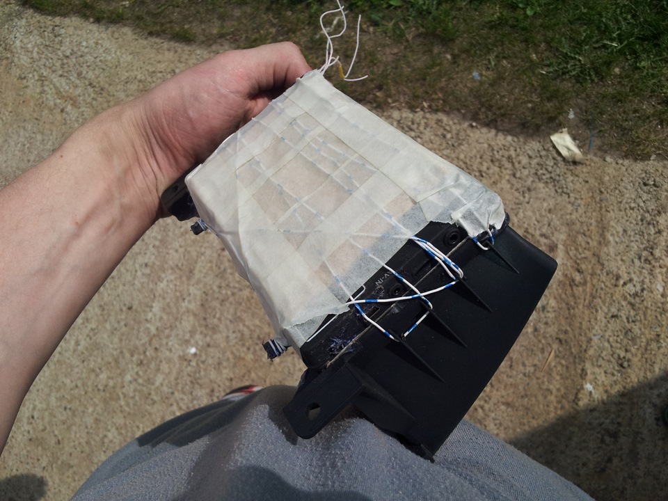

Ах да совсем забыл написать о том, что зарядка навигатора была слегка переделана, отрезан штекер mini usb и припаен разъем usb "мама".
На этом операции с навигатором заканчиваются… Теперь продолжаем переносить GID на потолок…

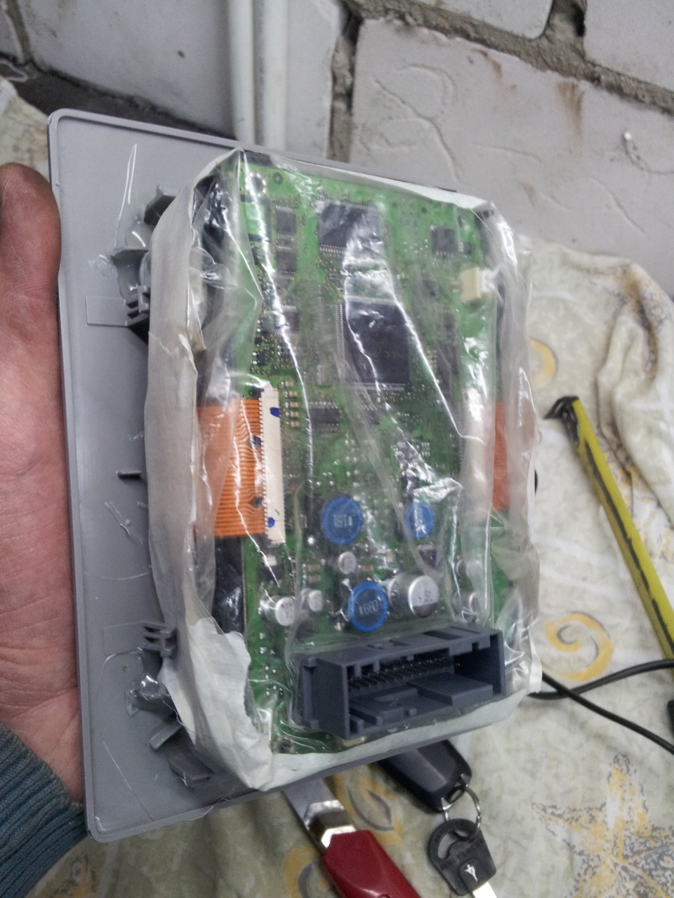

Снимаем весь блок освещения с датчиками объема в сборе. Далее срезаем канцелярским ножом элементы помеченные зеленым и НЕ ТРОГАЕМ элементы помеченные красным, в последствии вы поймете для чего мы их оставили…
Далее очерчиваем нужное нам прямоугольное окошко, и опять же орудуем канц. ножом. У меня этот процесс занял целый час. На выходе получаем готовый продукт
Примеряем…
Окутываем БК в пакет… И с четырех углов прихватываем моим любимым термоклеем)
Все можно ставить
Все сопли убираем, подчищаем салон. Готово.
