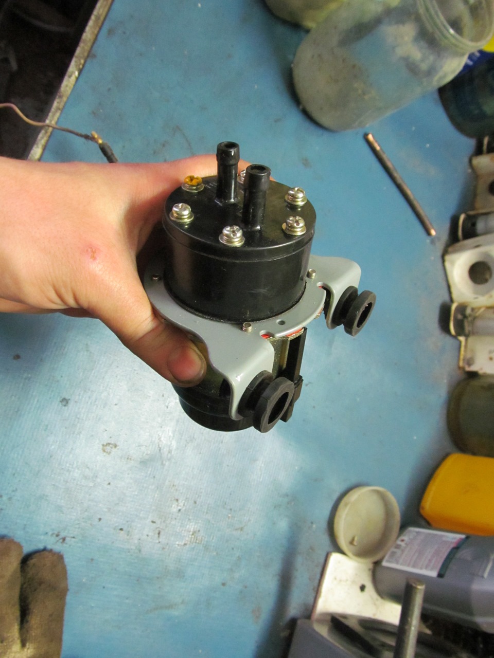

Все знают болячки бензонасосов на УЗАМе-они со временем перестают качать на горячую, у них выгибается фланец, и из-под него течет масло. В конце-концов мне это все надоело, и так как цены на электрические насосы ушли недалеко от цен на обычные насос решено было купить электрический и поставить его.
Насос я купил вот такой www.exist.ua/price.aspx?pcode=O24003JC&caid=541 (каталожный номер O24003JC). Это польский неоригинальный насос на Хонду Аккорд, и обошелся он мне в 200грн (процесс покупки был веселым, то их не было вобще, то цена скакала от 234 грн до 270, в итоге я его таки поймал за 200, на след день их опять не было ни одного)
Вот такой он
Устроен он след. образом: два клапана, мембрана и контактная группа, внутри еще катушка, она через шток крепится к мембране.
Тоесть работает он как родной-когда контакты замкнуты, шток тянет мембрану вниз-насос засасывает бензин из бака, когда шток доходит до конца контакты размыкаются, и пружина возвращает шток на место-бензин нагнетает в магистраль.
Дальше я сделал одну ошибку-почитав форумы я решил что обратка такому насосу нужна как воздух-в итоге сделал вторую магистраль
родную переквалифицировал в обратку, и сделал вход под нее в датчике
Потом в гараже все это собрал для проверки
без карба насос качал довольно бодро (литровую бутылку опустошал меньше чем за пол-минуты, но с карбом работать не хотел-работал пару секунд а потом выключался, взяв К-126Н через окошко увидел что насос накачивает поплавковую камеру, и перестает качать как только закрывается игла. Немного покурив его конструкцию я понял что это не баг а фича(с)-так и должно быть, ибо при полной поплавковой мембрана не может вернуться на место. Кроме того в этом-же положении контакты разомкнуты, т.е. напряжение на обмотку не подается, а значит насос не сгорит-WIN!
После этого просверлил две дырки в багажнике, и двумя шпильками М6 прикрутил насос за баком
Он там хорошо вписался за поперечной балкой, а бак его прикроет от грязи. Фильтр перед насосом не ставил-при такой его конструкции ему с головой хватит сеточки в баке.
Подключение
Так как запитывать насос через реле от зажигания я считаю неправильным, то нужно реле которое будет включать насос только при запущенном моторе. Так-же неплохо чтоб это реле ненадолго включало насос при включенном зажигании-а то по всякому бывает, поплавковая на тот момент может оказаться пустой. Поход по разборкам не обрадовал-за подобные реле ломили по 200грн. Поэтому я полез в инет, где нашел схему такого реле
dinsen.net/murena/electrics/fuelpump
. Реле я правда еще не допаял, но люди паяли-говорят что схема рабочая.
Вобщем что получилось в итоге: насос я поставил без обратки. Тяга машины улучшилась, выехал на кусок магистрали Север-Юг (тот что в конце Балковской), до 100 машина разогналась довольно шустро, раньше разгонялась похуже. Пропала детонация, пришлось доворачивать трамблер в опережение.
Минусы-насос довольно громкий. Пока мотор не работает слышно его очень хорошо, когда работает-спереди не слышно, на ХХ надо прислушаться-слышно не всегда. Но я сижу спереди-сзади думаю слышно его будет хорошо, поэтому есть мысль перенести его под капот. По этой-же причине не ставил обратку, сейчас он редко поклацывает, с обраткой будет тарабанить постоянно. Кроме того контакты насоса искрят, надо будет подключить диод, иначе они рано или поздно подгорят.

А у меня уже второй точно такой-же насос навернулся, причина одна — магнит отваливается от штока (на штоке изнашивается стопорное кольцо и магнит тупо проскакивает, сначала иногда, потом навсегда), как мне думается он не ремонтопригоден.
Есть мысль взять такой же ещё раз, но уже оригинал, может у него качество есть… www.ebay.com/itm/HONDA-PR…sh=item1c3a1af64d&vxp=mtr
Хм, и у обоих так случилось? А фото не осталось случайно?
у первого так случилось. у второго появились симптомы как когда то у первого. в фото смысла не вижу. но сделать могу
Сделай, если не сложно :) а что за симптомы, как это начинает проявляться?
перестаёт качать. выключаю зажигание, включаю — качает 5сек. и снова тишина. снимаю крышку, шевелю контакты и он начинает снова работать какое то время (час, день, два), затем всё повторяется всё чаще и чаще

сначала я грешил именно на контакты (нагар, износ) подгибал их, и это вроде как помогало, потом я заметил какое то заедание при ходе штока. перебирал его раз 20… а дальше он перестал работать и вовсе. окончательная разборка выявила изношенное стопорное колцо (оно развалилось на 3 части), которое удерживало магнит на штоке…
А если это стопорное кольцо прихватить полуавтоматом на точку?

Да, жалоб никаких нет, ну кроме того что шумноват. Реле я так и не доделал, диод тоже не поставил, весной наверно разберу посмортю как он этот год пережил, и наверное под капот его перенесу, чтоб слышно меншье было.
может его поставить на резиновые втулочки, чтобы он корпуса не касался?
Там есть резиновые втулки, но наверное они маленькие.
Есть еще одна мысли по креплению-с волги 31105, подушки крепления насоса-там две шпильки М6 залитые в резину, но я их в продаже не нашел. Еще вариант-взять толстый шланг, милиметорв 15-20 диаметром, взять колечко из него, пробить два дырки и поставить два болта М6 в разные стороны, типа такого -О-
Ну или насос кусочком шумки обмотать))) Вобщем буду обдумывать как лучше сделать.
