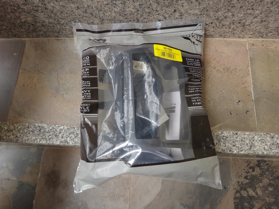

Чтобы цивилизованно поставить 1DIN голову, нужна планка-переходник, которая и была заказана на Ebay — для 1DIN это Metra 99-7862 или ее аналоги (вроде как Intro RHO-N00, CARAV 11-061).
Обошлась она в общем-то не дешево, но самостоятельно пытаться искать ее в Таиланде тоже не вариант, вероятно их здесь и нет (на фото продажных авто я видел пока только колхозные рамки).
Итак Metra 99-7862. Комплект, помимо рамки, содержит сам переходник и все необходимое крепления. Винтиков для прикручивания головы нет, но, оказалось, что они были нетронутые в комплекте с магнитолой. У переходника выведены 8 проводов для акустики, 3 провода питания (ACC, BAT, ILL), питание антенны и масса — все подписано прямо на проводах (первый раз такое вижу) и совпадает даже по цветам со стандартным альпайновским разъемом. Кроме того, в переходнике в сквозную проброшен провод для управление яркостью (яркость климата по прежнему можно регулировать), но не проброшены провода управления с руля (т.е. управлять штатной головой с руля уже нельзя, но оно и не имеет смысла).

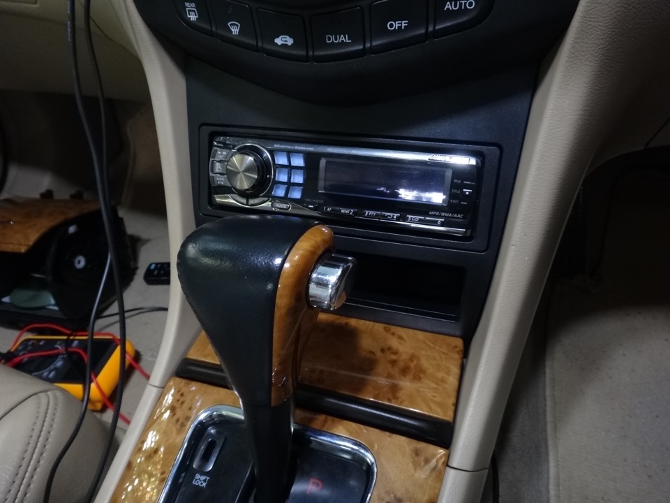

Сама рамка сделана из черной пластмассы, фактура в целом сочетается с штатными материалами, но не повторяет цвет штатного устройства полностью.

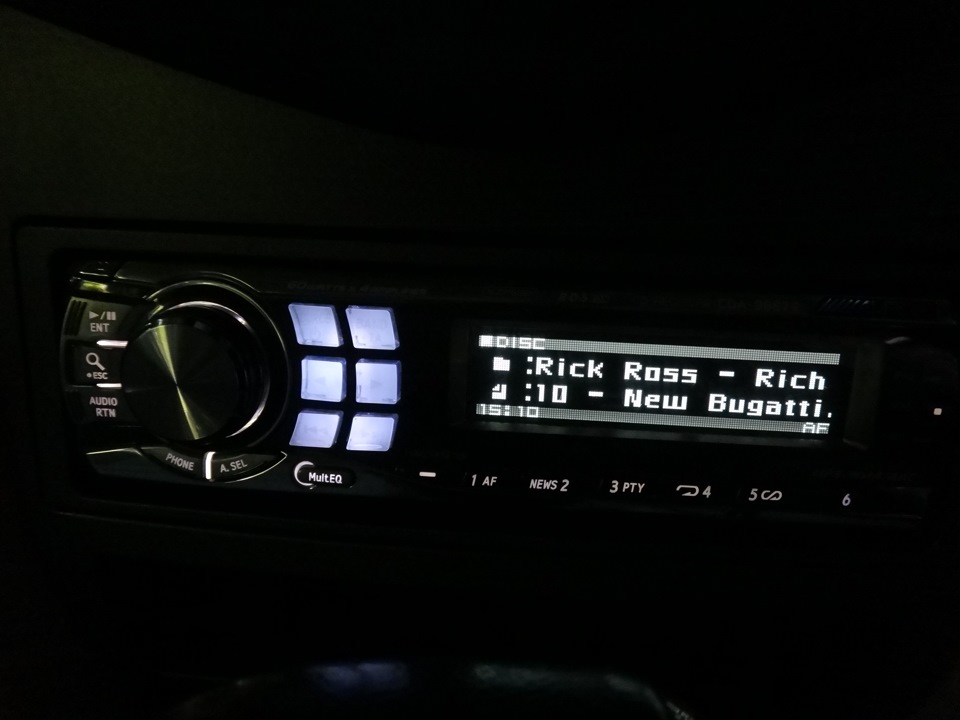

Последним этапом было замена светодиодов. В альпайне стоят SMD светодиоды 0408, их там порядка 50 штук (по-моему, это много).
Заменять было решено красную подсветку мелких кнопок и синюю для больших кнопок (потому что она единственная диммится, в отличие от всех остальных цветов).
Кстати, никогда не мог понять почему в меню можно выбрать всего 5 вариантов подсветки, хотя теоретически доступно 8 сочетаний.
В общем, пришлось перепаять 20 светодиодов, получилось в целом аккуратно, я доволен проделанной работой.
Грязно-желтый оттенок дисплея к сожалению исправить нельзя, т.к. это OEL-дисплей, в нем нет подсветки. Может быть только пленкой фиолетовой или розовой можно попробовать, запас яркости там очень хороший — ночью так вообще даже слепит.

Подскажи к чему крепи магнитофон, я столкнулся с тем, что мой 2 din не к чему крепить и нужной найти какие то металлические крепления!
Верхние крепления — пластиковые ушки в консоли, одно у меня оборвалось почти сразу. Понятно что, они расччитаны на хлебницу которая вечит в 6 раз меньше магнитолы 2DIN.
Кое-как все держалось, меня впринципе устраивало.
Из металла я креплений не встречал.
Там в конце есть какаято дырка под резиновую пипетку (она есть на хлебнице например) — я в комплекте к магнитоле у себя тоже видел такую… возможно оно как-то соответвует стандарту — если так то сильно улучшает фиксацию головы.

сопротивление светодиодов перепаивал?
Неа. Просто корячился закрашивал светодиоды черным маркером так чтобы яркость и оттенок были одинаковые.
Незакрашенные лупят очень ярко, просто нереально ярко. Лучше покупать самые слабые какие только можно найти.
а диммер не помогает?
Диммер работает только на дисплей и 6 больших кнопок, причем только если они настроены гореть синим (теперь соответвенно белым).
Мелкие кнопки горяд всегда с одинаковой небольшой яркостью, независимо от диммера.
хм, у меня на 35, все притемняются
ну вот и здесь альпайновцы продешевили… это при том что на 87 морда даже не моторизованная
У 35 еще и мелкие кнопки двумя светодиодами подсвечиваются, зеленый и оранжевый. Думаю в синий и в красный перепаять.
Алпайн чем новее, тем хуже(
у 87 тоже мелкие двумя — зеленый и красный (у америкнцев синий и красный вроде). Я красный поменял на белый, зеленый остался.

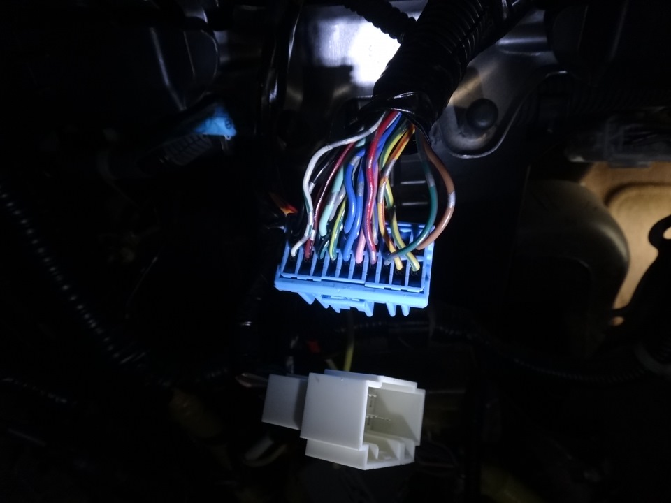

По проводам. Переходник — по сути, это вставка между штатной косой и штатной магнитолой. Пустых разъемов не останется, все будет подключено.

В посте есть фото переходника (№3), который идет с рамкой — он имеет ответвления для фишки от нештатной магнитолы. Достаточно просто скрутить все провода из фишки с проводами из переходника, по названиям (99% что даже цвета проводов совпадут).
В итоге получается коса из 3 штекеров — вставка между штатным разъемом и штатной головой.
Климат работает как обычно, яркость подсветки регулируется. Штатная магнитола включается, но звук не идет, естественно. Если найти и срастить линейный выход с AUX IN на новой магнитоле, то тогда и штатной можно будет пользоваться.
Единственный момент — у Метры есть похожих 2 артикула для аккордов — и разница по-моему в переходнике (в его разводке). Хотя у большинства продавцов разница не акцентируется, аккорд и аккорд. Я брал наугад, поэтому незнаю, в чем именно может быть подвох, т.к. у меня все подошло.
Т.е., я приматываю провода от переходника к штатному штекеру, переходник втыкаю в новую магнитолу?
А штекер штатной магнитолы надо обратно в магнитолу вставлять?
