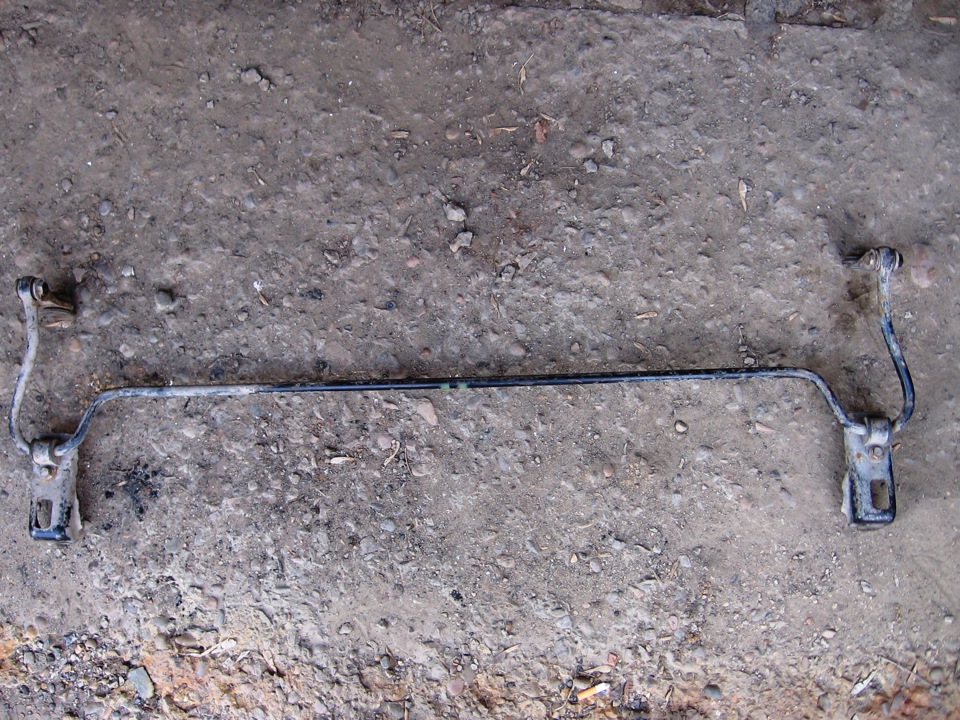

Долго ли коротко ли я ходил вокруг да около в поисках нужного конструктива заднего стабилизатора на полноприводную хонду в кузове универсал.Кто-то советовал взять от ср-в Рд1 и 100% встанет, кто -то говорил что без колхоза не обойтись. Они по своему были правы. Итак спишите видеть — стабилизатора задний интегра da-6 с легендарным двигателем B16а, диаметр всего 13мм, но уж лучше чем ничего. Размер не имеет значение главное умение им пользоваться)))
Пока только примерка
Как оказалось все отверстия есть, единственное не хватает приваренных гаек в этих отверстиях для крепление стабилизатора
Продолжение следует…

Здравствуйте как закладные делали гайки под крепление?
неа, сверху отверстия просверлил и аккуратно одел гайки
Понятно тоже подзадумался поставить стаб уж больно его не хватает
если переднеприводная орхия, то ищите от тайп-с стоковый стаб
Так вот нет их
А сверлил сверху из багажника или сбоку в Ланжерон?
снизу в багажник)))
возник такой вопрос, он банку глушителя не цепляет?
не достает
У меня как раз стаб ср-в валяется. Единственное не понятно как крепить бушинги у меня в подрамнике нет под них отверстий
а на срв они крепятся не к подрамники, а к кузову)))!это я точно знаю)
там у него и диаметр посерьезней!)
Я сам снимал с подрамника задний стаб ср-в)))
www.auto-zone.by/userfile…ages/honda-crv1/277-1.jpg а это что? Ога он по толще 18-19 мм вроде

13 мм:!)-хех, тогда я скажу что размер имеет значение))хыы)).я тоже хочу задний стаб себе на передний привод.но тоже пока колхозить не охота))…а 13 мм вроде как ставили на 5идверные Hr-v)).на 3хдверные.гораздо больше))советую от АшЭрВихи еще поглядеть)))а так-ждемс фото и результатов)
вот тебе вообще грех не поставить на моноприводную с Type S
Так от тайп с просто оч сложно что нить найти((да и нижний поперечные рычаги нужны, а это всще в копеечку влетит))а у тебя ж была идея о перебросе задней ходовы на "цивиковскую", там и стабилизатор приделать проще))пчм отказался)?
ушел вариант подвески((( Стаб можно и с vir-sa поставить
Да их фиг найдешь в продаже((да и опять ж нижние поперечные. Нужны((
а если конструктив линок использовать как на моем стабе с интегры? там не нужны уши на рычагах
оо))кстати, Это интересный вариант))тогда в принципе можно стаб и от СРВ замутить)!)!отрезать и приварить ))так как немного Длиннее будет))думаю, хорошее решение!)а линьки от интегры:?!
у меня да, а тебе подбирать длину придется
