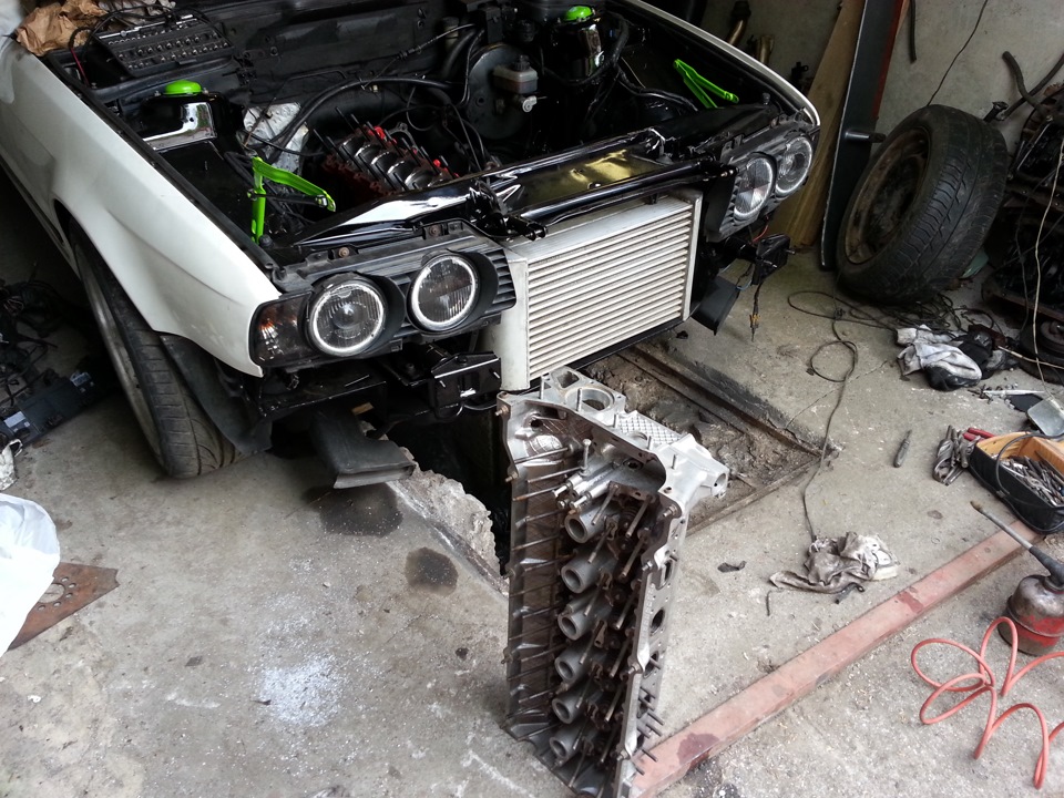

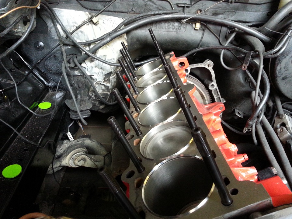

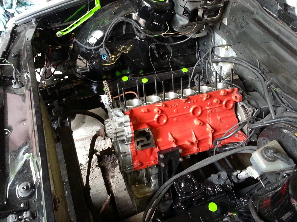

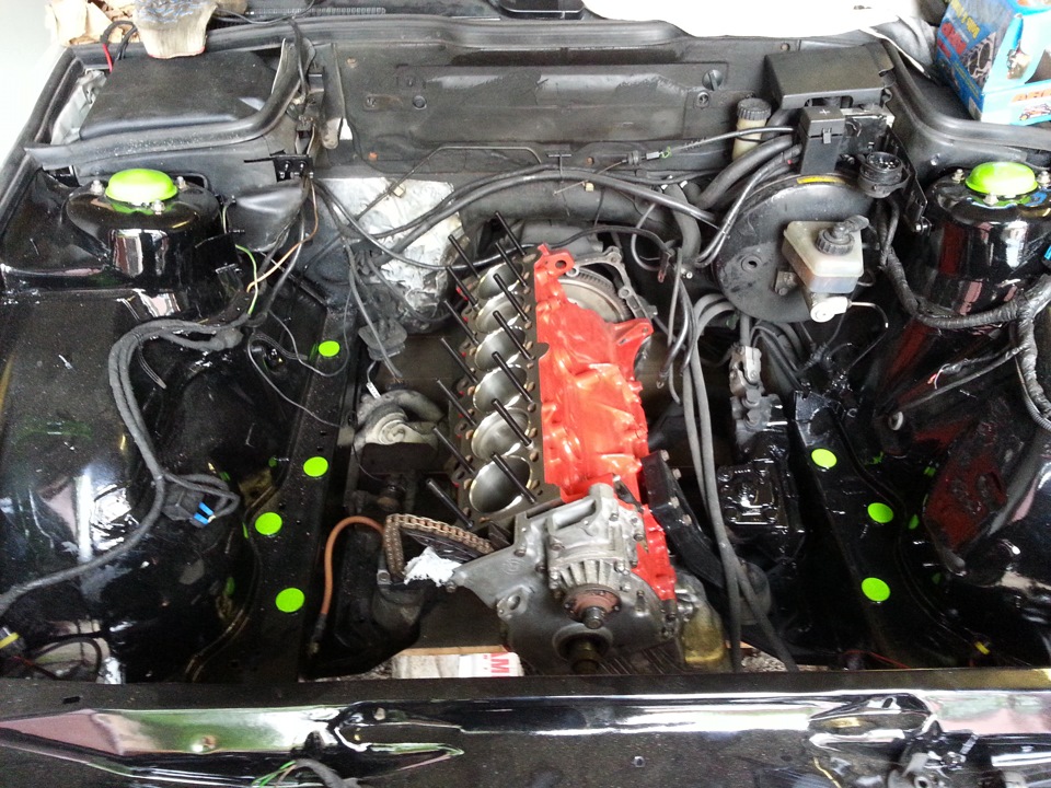

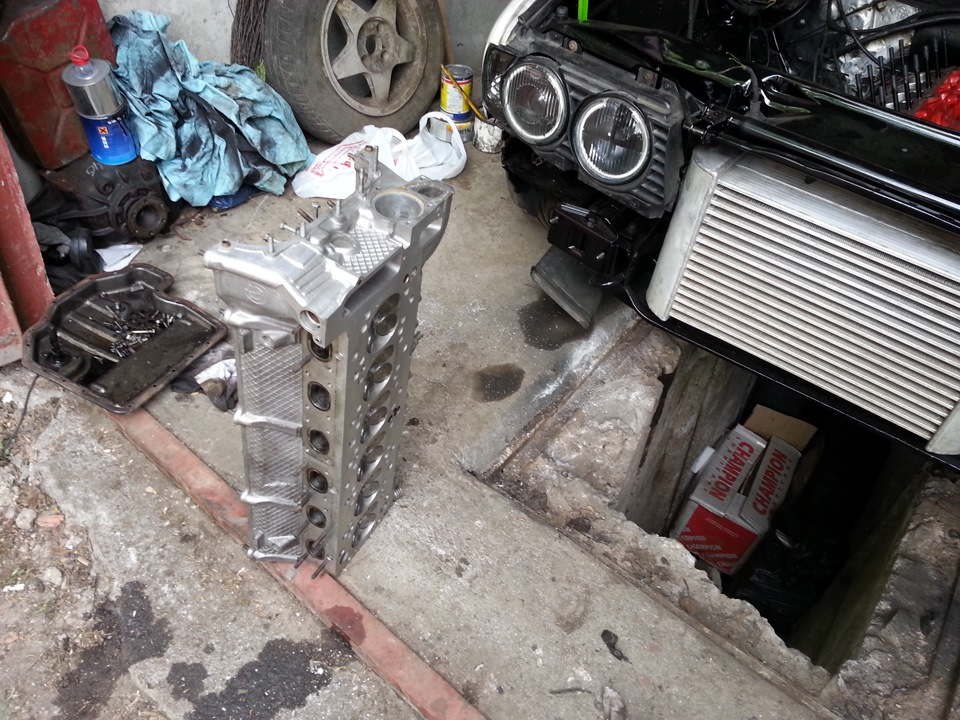

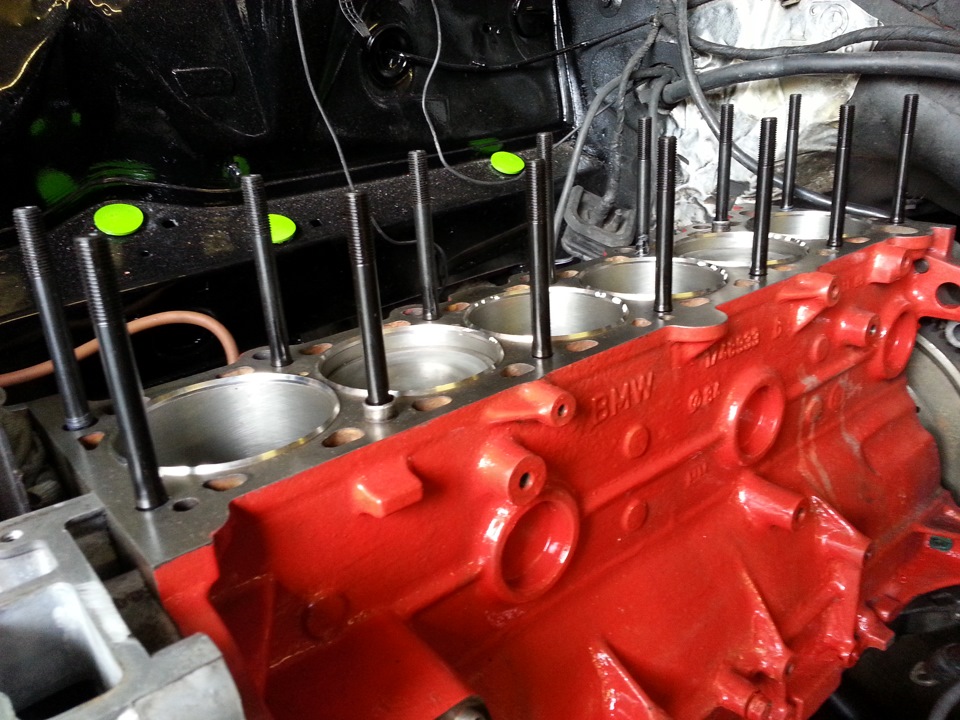

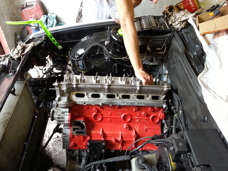

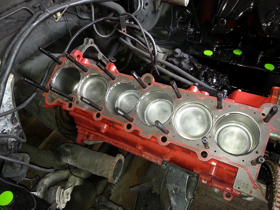

Вот и дошло дело до установки ГБЦ, да, разница по затягу шпилек и обычных болтов колоссальная! Шпильки не тянутся в принципе, что не может не радовать, чувствуется как ужимается прокладка и врезаются колечки а-ля Pyramid Rings в головку, а не растягивается болт, как это было раньше)) На фото засветился мой друг и помощник Влад.

не подскажешь шпильки для ГБЦ фирмы АРП от куда покупал…
На ибэе заказывал, там их на любые моторы валом.
а есть разница ставить головку бод болты или шпильки?! Думаю что заказть шпильки или болты апр((
конечно есть, шпильки ужимают лучше!
даже несмортя на то что закручиваются тем же моментом что и болты?!

Давеча собирал мотор, но прокладка "кометик"(многослойная стальная).
Вот и думаю, — может маловато два раза по 90 градусов?
Советовать не буду, тут как говорится, делаешь на свой страх и риск! Но я обычно всегда затягиваю побольше, всетаки турбо есть турбо!
Сегодня довернул еще на 15 град.
Успокоился :)

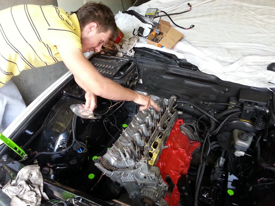

ооо, влад!ну что там собрал мотор ))
