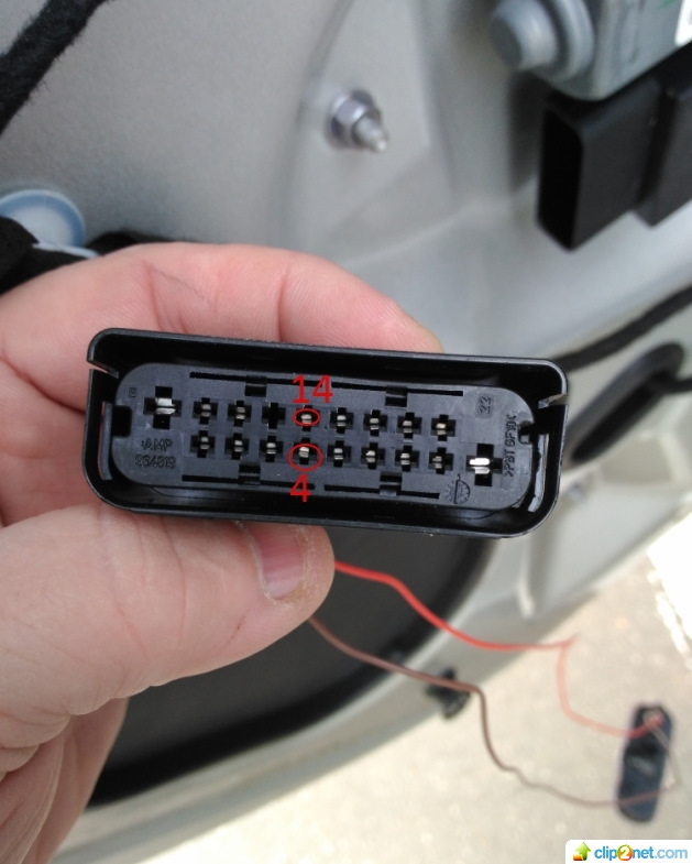

Начнем с передних! Снимаем обшивку, вытаскиваем из блока разьем изображенный на фото:
В нем нас интересуют пины 18 и 19, 18 красный это +, соответственно 19 коричневый это — ( для передних дверей разьемы с комплекта поменьше, для задних побольше) Втыкаем разьем обратно в блок.
Задние двери, вытаскиваем, в нем пин 14 это плюс, пин 4 это минус.Вставляем обратно в блок.

Вопрос: В колодке стоят в 4 и 14 пинах провода, их надо вынуть. В эти места вставить пины от подсветки. А те провода которые я отсоединю…за что они отвечают?
Как быть, что то не пойму, как подключить провода к колодке, если 4 и 14 пин заняты. Джетта 12 г.в.
godis
Подскажи пожалуйста
Я так понял провода нужно из колодки вынимать и к ним подсоединить подсветку?
В колодке есть пустые места, туда надо вставить новые провода с пинами. Имеющиеся провода из колодки вынимать не надо.
На фото я уже вставил новые провода в пустые ячейки.

Подскажите как считать пины. Слева на право или с право на лево. Если слева то там места свободные. Туды пины вставлять? Задняя дверь.
Честно не помню как, по идея должно быть слева направо, на боковых пинах стоит номер, от него и считать!

Привет как определить пин 4 и пин 14. где написано спасибо.
Привет, на сколько я помню, на разьеме сбоку стоят цыфры крайних входов, тоесть посчитать нужно который необходим)

у тебя неправильно написано, я сделал все как у тебя, передние работают, а задние нет(( у тебя написано 4(+) и 14(-), в итоге не горят, задал вопрос на джетта форуме, сказали что наоборот 14(+) и 4 (-)…jetta-club.org/topic/1257…а-подсветки-дверей/page-4
блин щас прийдется иголкой или шилом выковыривать разьемы
Странно…делал по инструкции америкосов…да и до тебя люди ставили по моему отчету, вопросы только с передними возникали…Вытаскиваются легко двумя скрепками.
ну что, я сделал вчера, я устал ковырять скрепками, ничо не получилось, взял психанул и разрезал пополам и перекрутил поменяв полярность, все сверху замотал черной красивой изолентой, все сразу заработало!
Изменил в отчете
