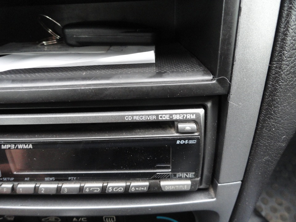

У меня есть алпайн старенький. Без флешек, но мп3 с сд болванок читает. Цена вопроса 1000р+ на пересыл рублей 300
А что за модель?
lexrosh
Состояние как?
Работала, снаружи немного потерта. Надо найти, в ответах были фото
Этот?
Ага
