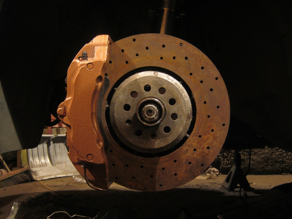

пора менять сток на взрослые тормоза
Конечно я хотел изначально бюджетный вариант, типо скобу поменять+диск 312мм всеравно остается тот же поршень того же диаметра это 0! эффекта.
На самом деле сток достойно тормозит но всегда хочется большего.

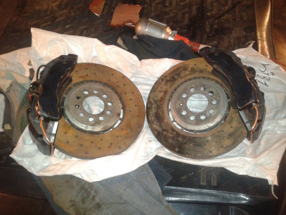

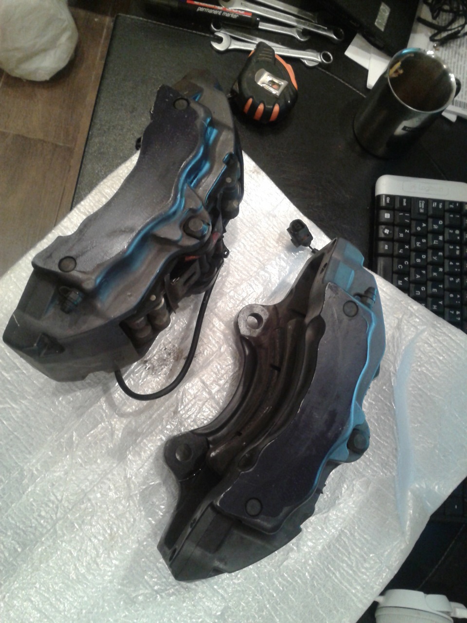

взял по максимуму суппорта Brembo 6-ти поршневые Touareg/Cayene что бы потом голова не болела о смене)

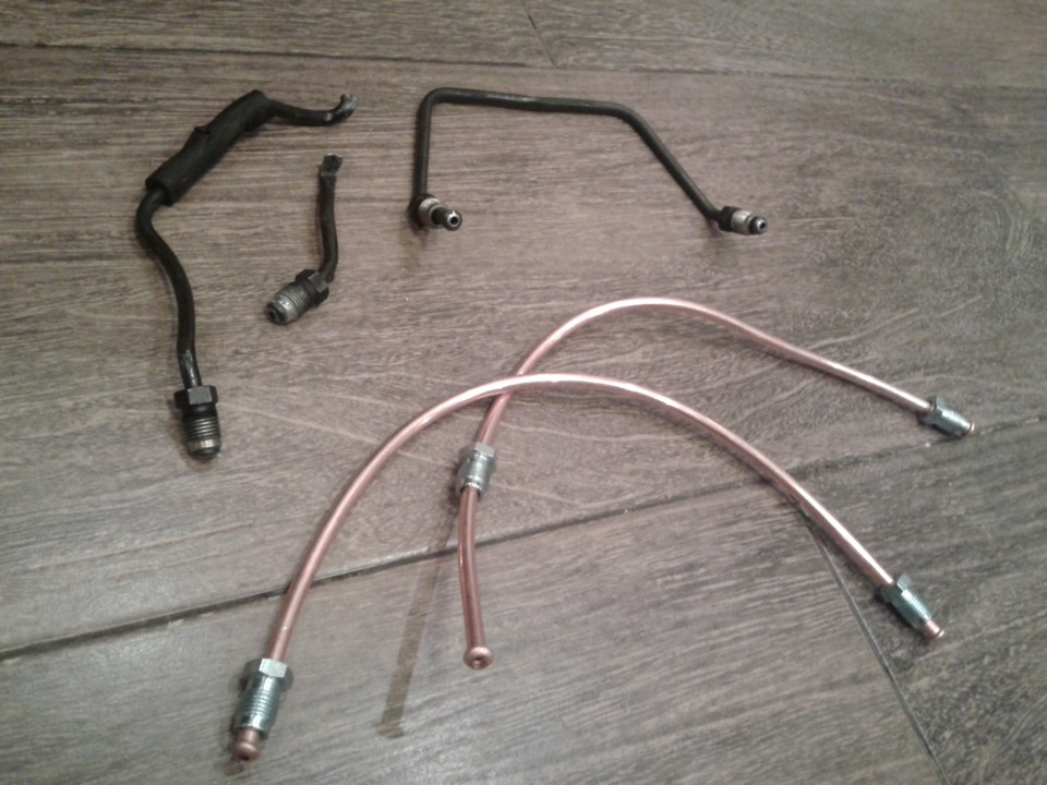

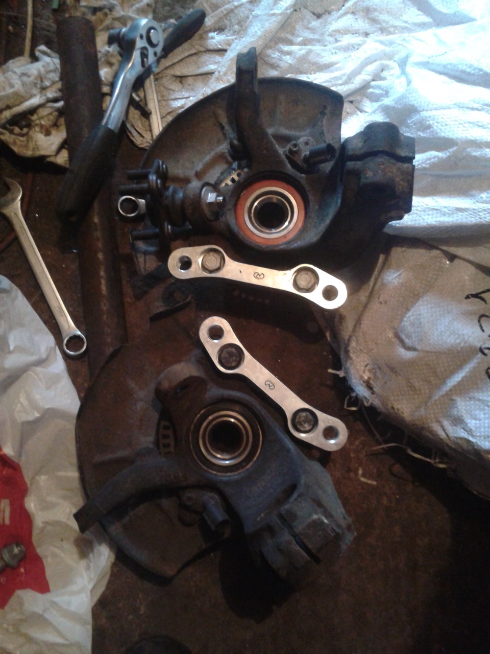

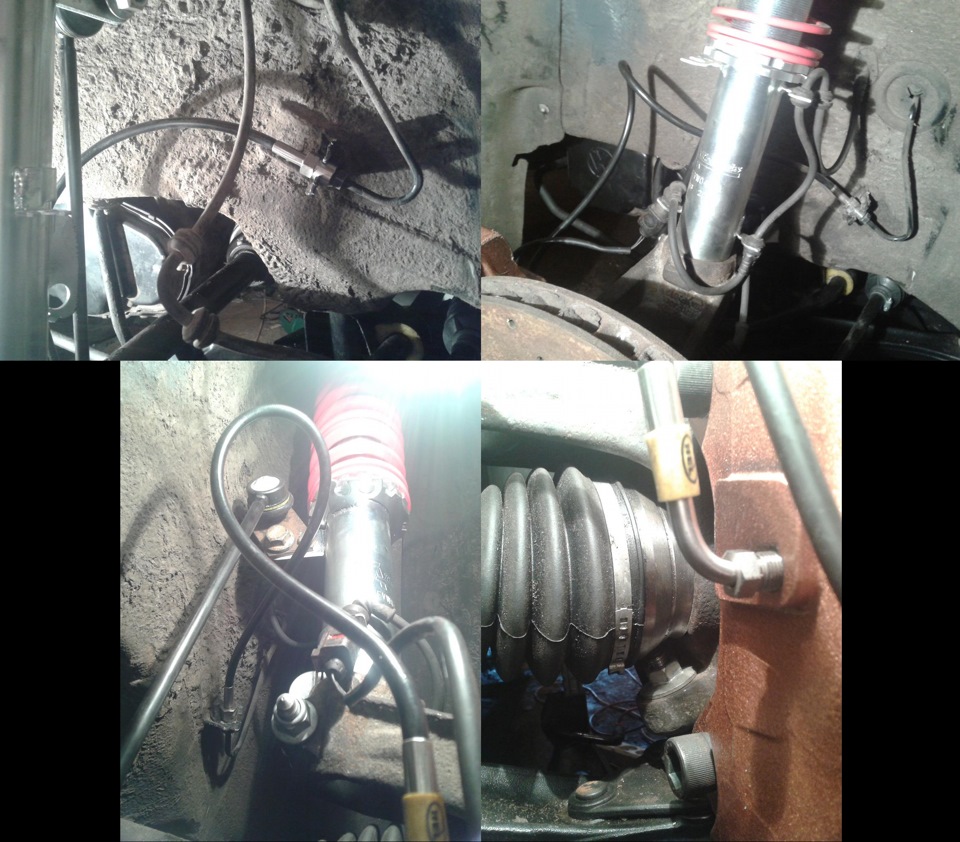

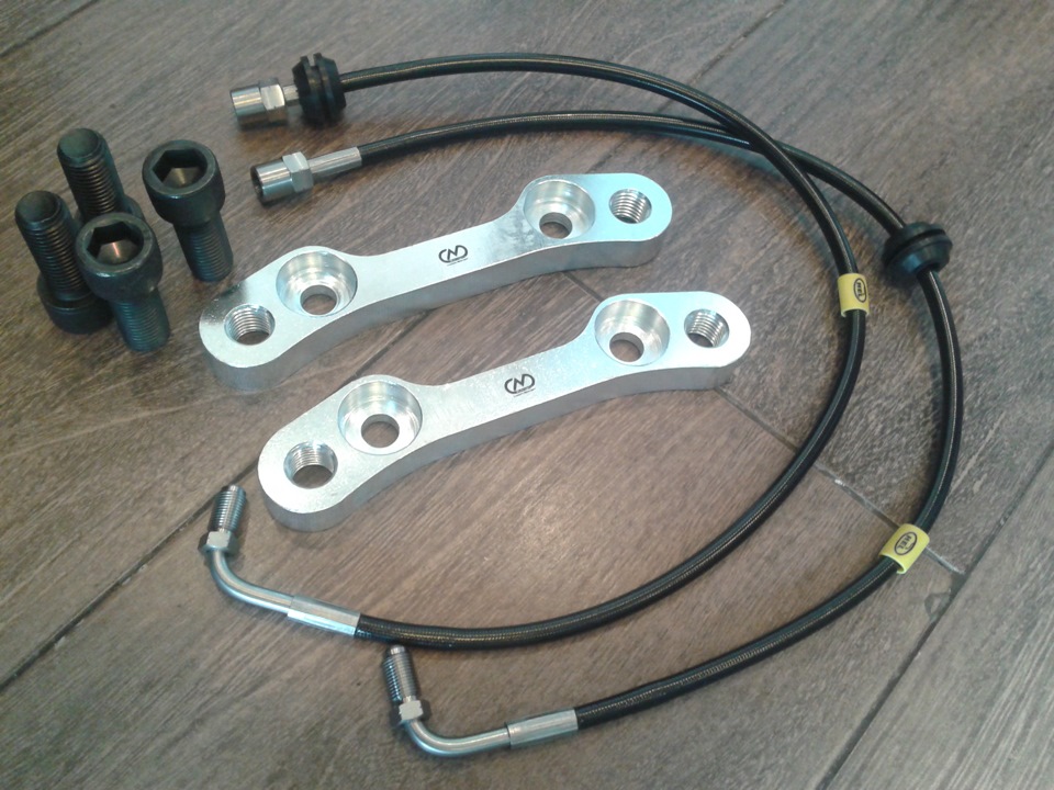

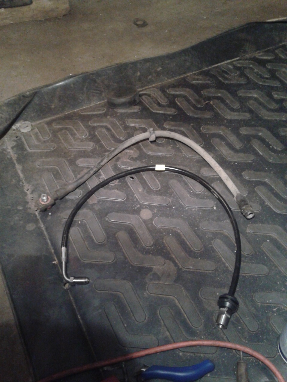

медные трубки, переходники со штатного поворотного кулака на суппорт брембо, шланги

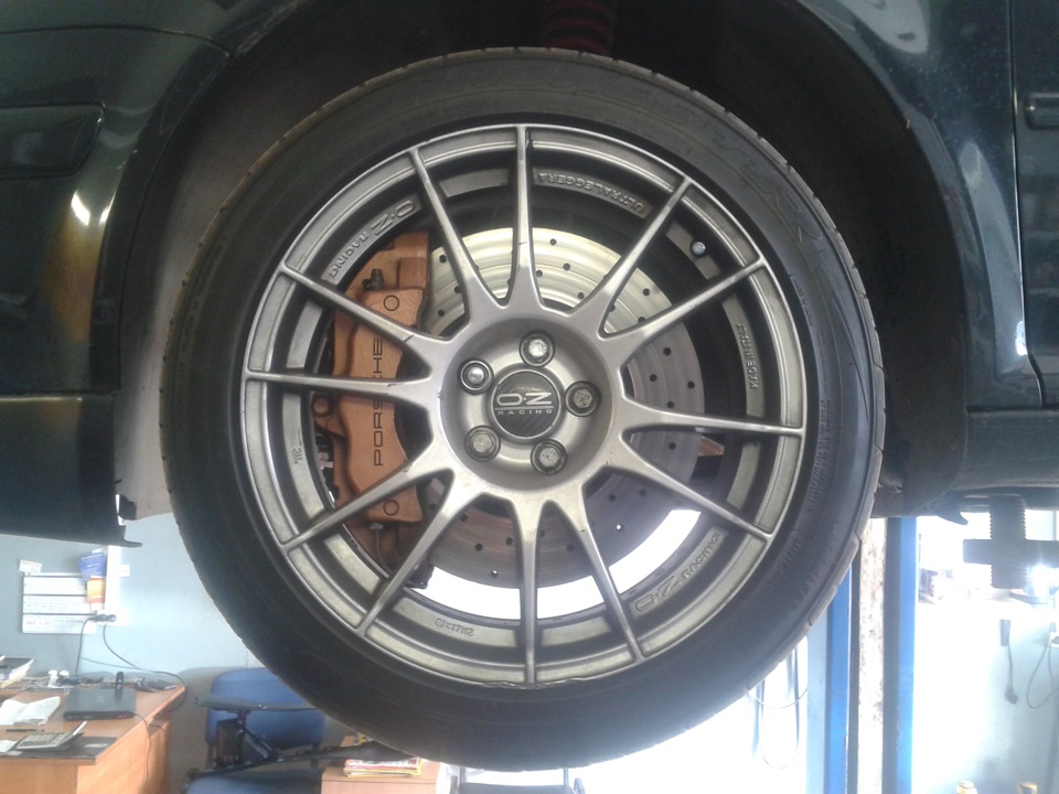

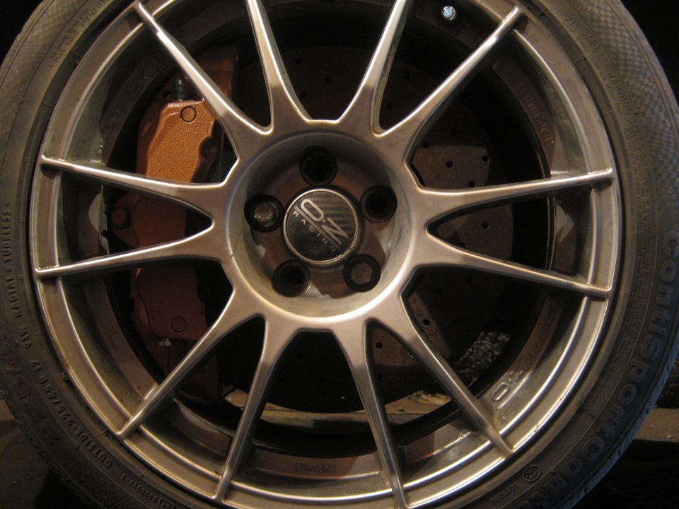

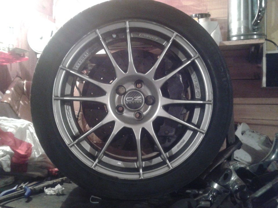

примерочка с перфорированными тормозыне диски 334x32

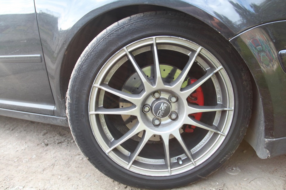

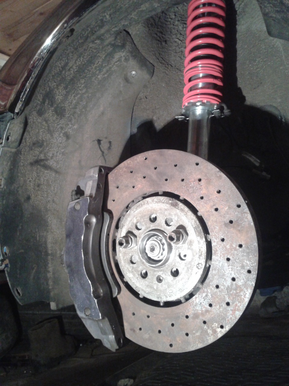

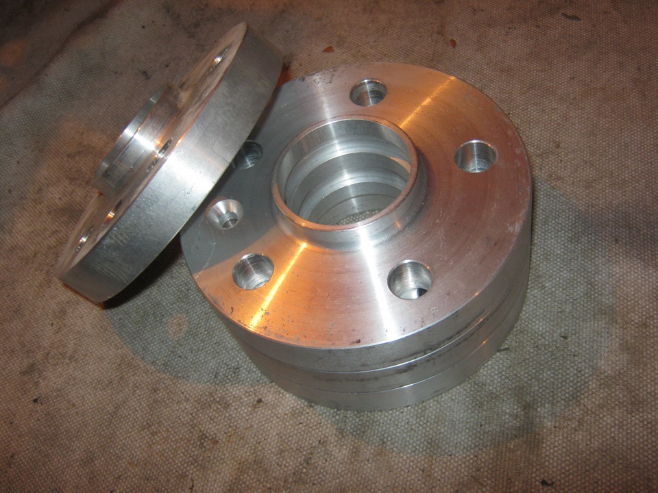

начал примерить на колесе, когда прислонил суппорта уперлить о спицы диска (R17 8J ET35), проставок 15мм маловато будет…
проставки 20мм сделал один хороший человек

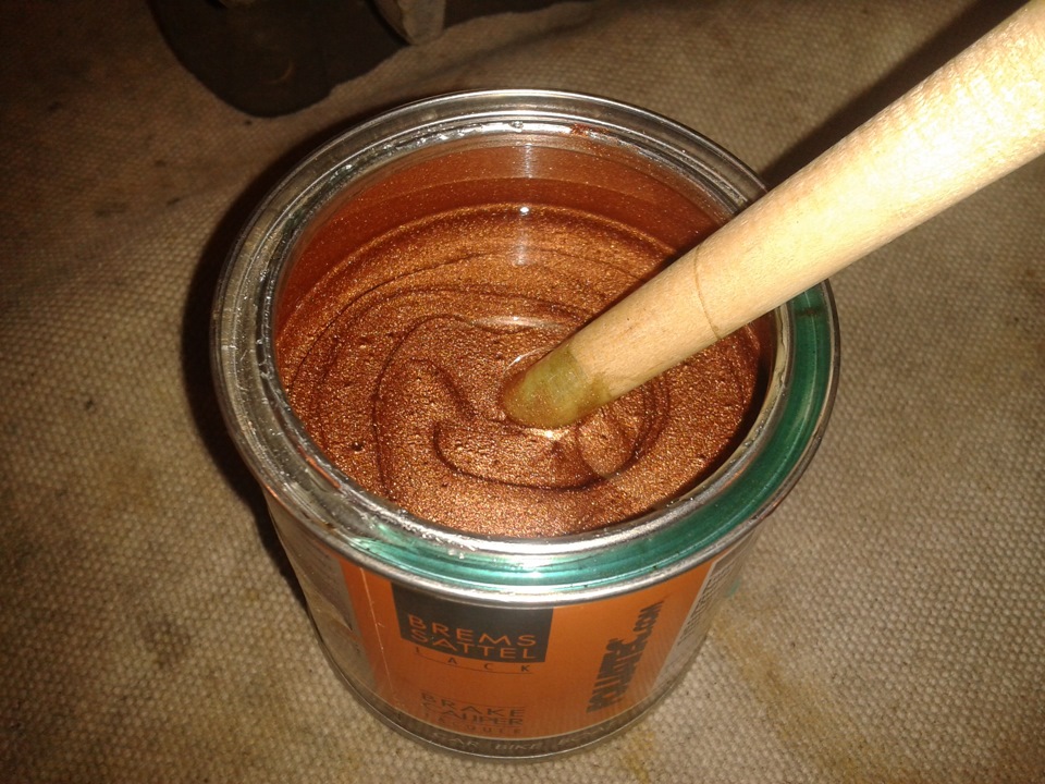

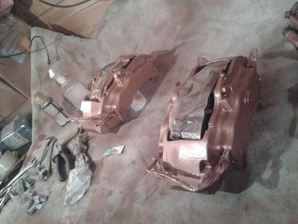

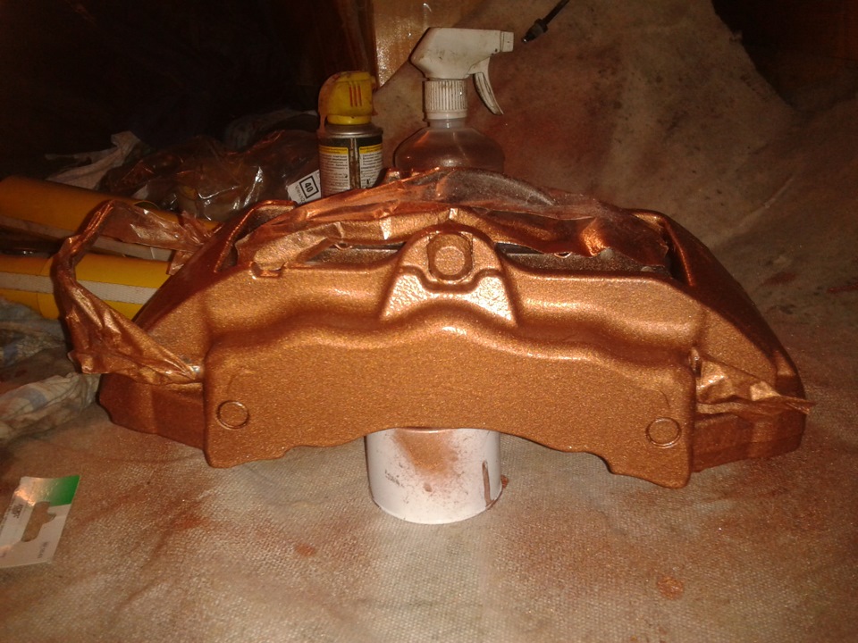

Долго думал в какой цвет красить но точно знал НЕ КРАСНЫЙ! он везде и у всех…
думал, думал… в итоге взял краску FOLIATEC 2171 медная (высокотемпературная до 300 градусов Цельсия)
Состав:
Очиститель — 400 мл
Краска — 150 г
Отвердитель — 50 г

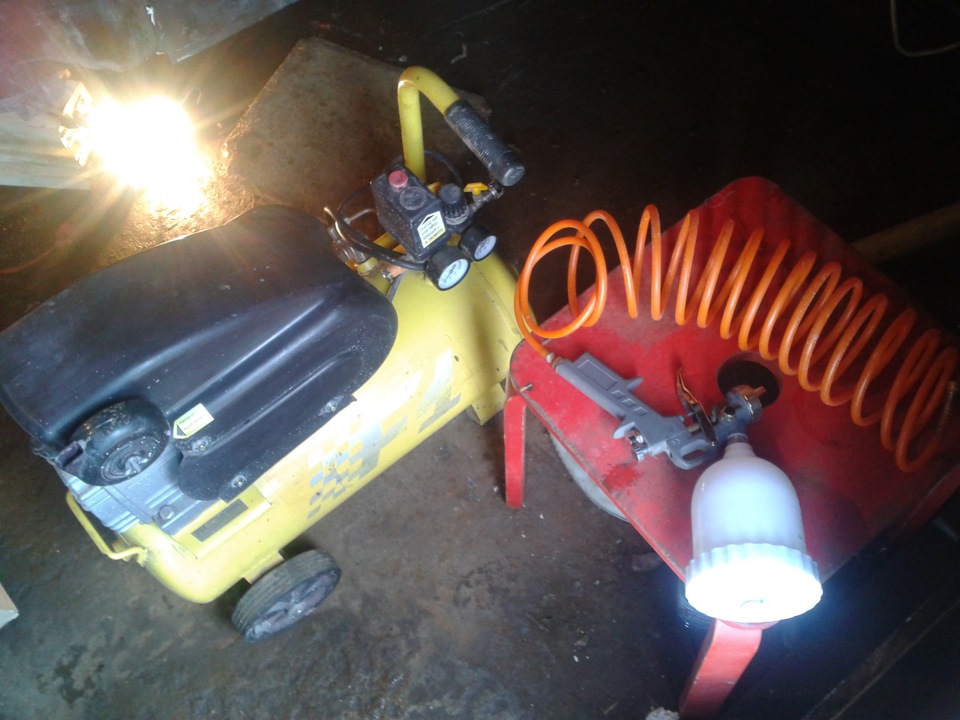

взял компрессор и краскопульт у доброго дядьки)
пошкурил, залил
расстояние между спицами и суппортом ~2мм
расстояние между полкой и суппортом ~2мм

Че за колодки поставил? Помнишь?)
Ate
Не жестковато было? Как их подбирать? По туарегу бить? У меня 17Z
да просто по каталогу) жестковато в каком плане? тормозили как якорь кидаешь. тобишь хорошо
Да там же 17Z-18Z…
Колодки одинаковые?

вопрос: с проставками 20мм колеса в арки входят?
из арок точно не выпирает наружу, если уж очень интересно могу фото попозже сделать)

Добрый вечер, подскажи пожалуйста где брал крепления на стоковый кулак под большой супорт и диск?
Привет
шланги www.ebay.com/itm/151011929248
переходники www.ebay.com/itm/VW-PORSC…ain_3&hash=item25919fc08a
совместимость на всякий случай уточняй у продавца
Подскажи пожалуйста, тормозыне диски 330x30 от чего?
Есть каталожный номер?
не могу сказать от чего на разборке куплено, сказали якобы от Рки но там размер не тот
вот вся инфа на нем i038.radikal.ru/1310/b8/12feda64bde8.jpg
я про тормоза передние)
ойй)) я не посмотрел что это бж
так то тормоза огонь только колодки стираются быстро че то =)))
а колодки уже не дешевые…

А можно еще раз подробно написать что стоит каждая деталь какой сумарный бюджет и где все это покупал.
в личку ответил.
крепеление, переходники? ебей диски Мск разборка
не подскажеш как найти переходники на такие супорта ?
У меня га гдавной написана фирма изготовитель переходников createmotorsport вроде напиши на ebay и добовь приписку golf 4
А крепления и диски где приобрел?

А сами суппорта где покупал?
форум гти

всё конечно круто! слов нет одни имоции, без вариантов размер имеет значение и тормоза хороши, но вот вопрос, а хватит ли силы вакумника давить такие мощные тормоза, всё таки не расчитан с завода работать на такой размер суппорта
Вакуумник управляется педалью, сильнее педаль тыкать придется.
Я ещё не опробовал.

почемуто всегда думал, что 17 радиус на 6ти поршневые тормозилки не натянешь. вылет в итоге ет30 получился? и кстати что за переходники такие симпатичные, где брал?
да придется зад палить почаще) щас вроде ET15,
переходники брал тут www.ebay.co.uk/itm/VW-POR…ageName=ADME:X:RTQ:GB:112

за ты не узнаеш что такое перегрев тормозов
я почувствал на довольно таки достойном стоке что такое ватная педаль и нервную работу АБС после ооочень агрессивного проезда трасса 30 км, а потом ещё город 15 км, средняя скорость была примерно 80 км\ч
