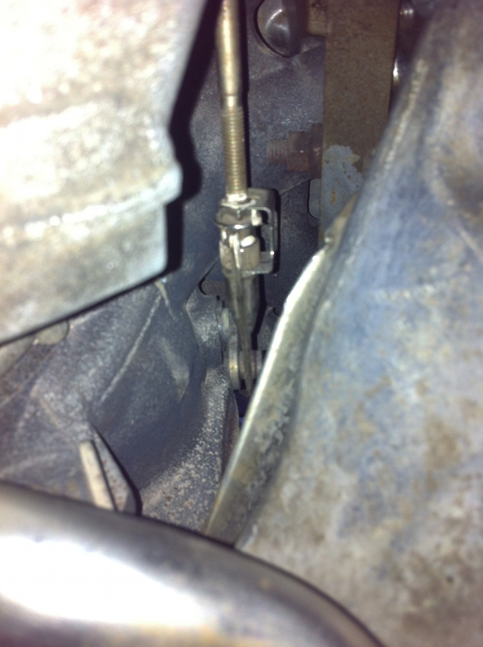

1. процедура регулировки вестгейта необходима в двух случаях, с которыми столкнулись на данный момент:
1.1. дребезжание в районе турбины при глушении мотора и при прогазовках на сбросе — данное дребезжание идет от калитки вестгейта из-за свободного хода штока
1.2. недостаточный надув (при условии исправных остальных узлов — N249, N75, PCV, полной герметичности впуска)
2. процедура осуществляется полностью на свой страх и риск — ответственность возлагается на самого владельца авто!

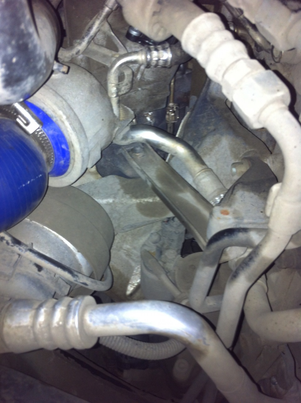

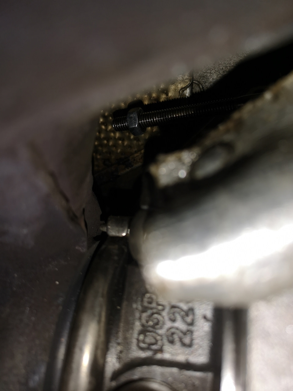

К гайке можно подлезть только либо сняв турбину, либо снизу(из под машины) просунув руку в районе байпаса.
Потребуется ключ на 10 и плоскогубцы с длинными носиками.
Сию процедуру рекомендую выполнять со снятием катализатора для визуального (помимо на ощупь руками) контроля степени закрытия вестгейта, т.е. сначала снимаем скобу со штока актуатора, распускаем гайку на 10 (скорее всего она будет болтаться) и потом крутим регулировочную гайку(на гайку она не очень похожа, подтягивается против часовой стрелки) плоскогубцами до тех пор чтобы калитка закрылась(если постучать пальцем по калитке она перестанет греметь), и после этого еще подтягиваешь гайку на 3-4 витка резьбы. (каждый оборот гайки это порядка 0,135 Бар на мембране актуатора)
После осуществления регулировки нужно законтрить гайку на 10 и поставить обратно скобу.
В спокойном положении вестгейт должен быть максимально закрыт.

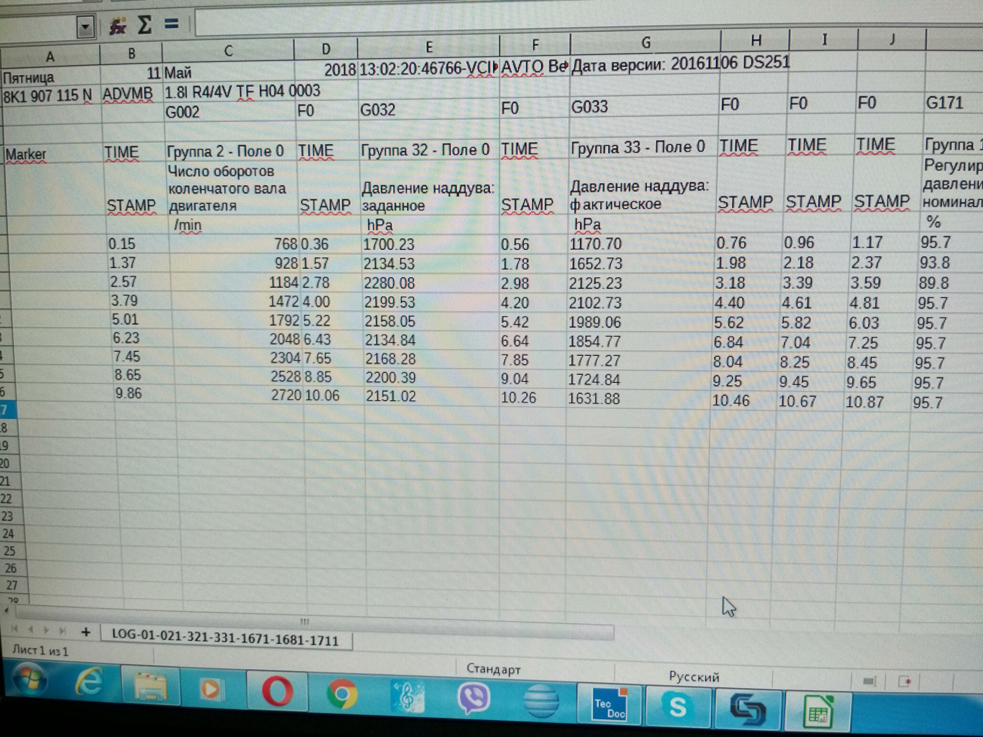

Парни помогите разобраться.
Вводные данные:
1. Мотор 1,8тси cdab с заменой турбины на к04 толи спулен толи юнитроник — фиг разберешь
2. Софт апр 3.1, рабочий, проверен на аналогичных машинах
3. Пробег на турбине около 11 тысяч
Проблема:
1. Периодически передув ловит машина
2. Часто. Топчем на 3-4 передачах педаль и наблюдаем следующее. Валим-валим -валим потом в районе 3300-4000 резко пропадает тяга. Превращаемся резко в сток. Не дует, не едет, ошибок не ловим. При этоом резко бросаем педаль газа и опять ее топчим — снова валим нормально, а потом ( в большинстве случаев) — опять дохнем и не валим. Герметичность проверили трассы, все норм до 2.2 бар не травит нигде все проверили. Подсосов не обнаружено. Иногда вываливается ошибка по передуву, а чаще всего ошибок не выявляется. Н75 новый, в байпасе вставка правильного типа новая, топливный погружной новый аем, топливо все в норме и погружной и тнвд. Иногда эта балабасня сопровождается прострелом в выхлоп и рывком.
3. Под сброс газа дребезжание турбы типа дзззпппххххх постоянно.
2. Выход на спул медленный, в режиме снятия логов на 3 передаче до 2.6 тысяч оборотов хуже атмосферника
Вопрос:
Где и куда копать. Свечи-компрессия -все отлично, машина Йети 2012 года.
Выложи где нибуть логи
По логам турбина надувает немного с запаздыванием и уходит в передув, а когда надо скинуть — запаздывает со сбросом, остальное вроде все норм по показателям. В некоторых случаях передув бывает большим
Сфоткай что за клапан вестгейта на турбе стоит. Бай пас в каком состоянии?

прежде чем что то регулировать нужно понять что происходит с турбиной. Есть кому логи записать?
по каким группам снять я попробую на выходных сделать.
003-115-114
