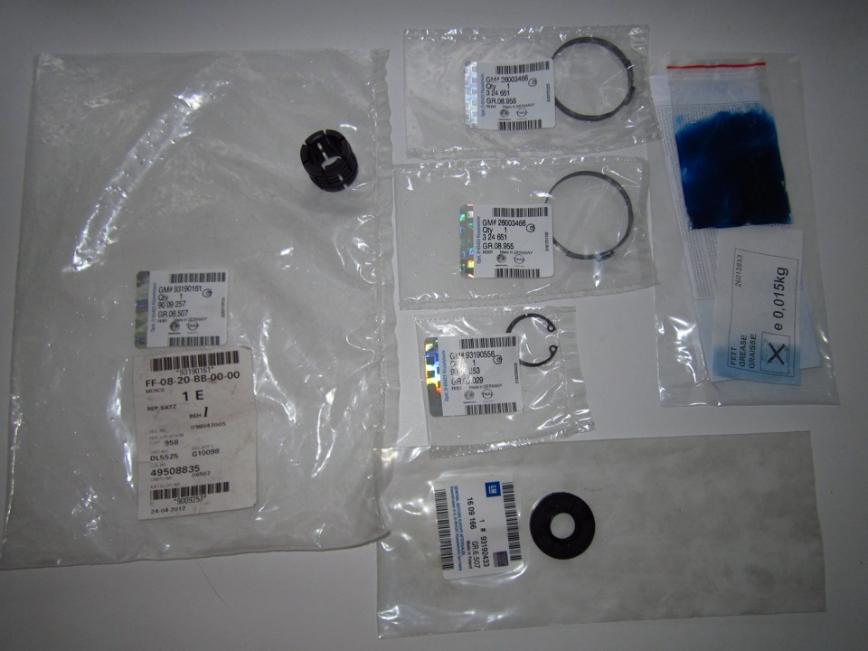

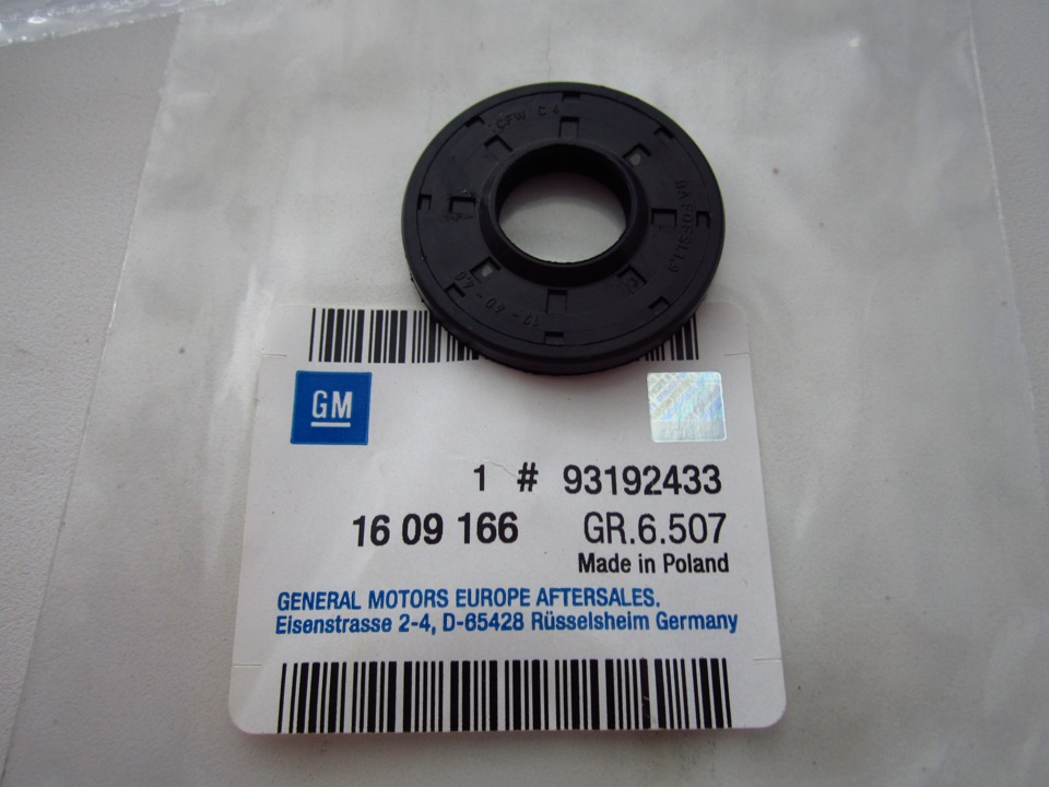

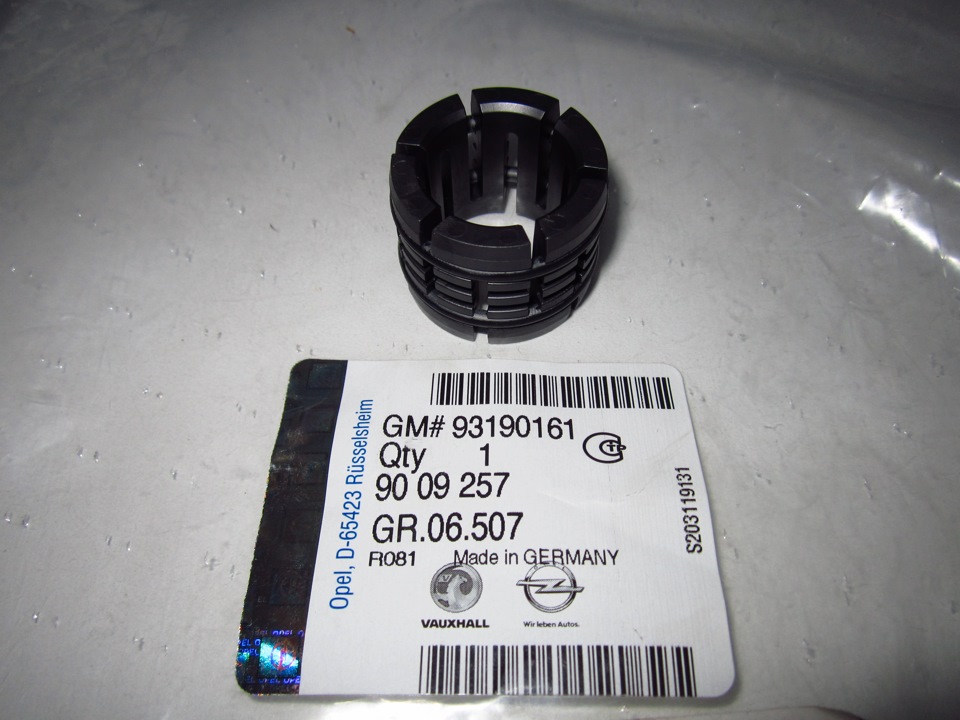

Решил Выложить фотки ремкомплекта рулевой рейки, может кому пригодится. Заказывал в экзисте, стоит такой наборчик в районе 1500 рубликов.
Каталожный номер всего набора (комплект): 93190161
В комплект входят: Втулка, уплотнительная крышка, два хомута, стопорное кольцо и смазка. Комплектом выходит брать дешевле!

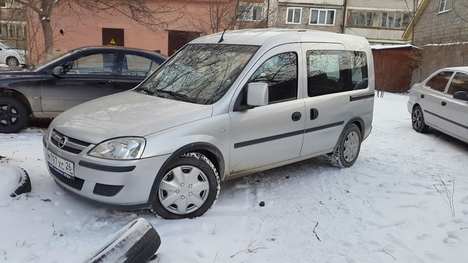

Подскажите у меня опель Комбо 2007 год vin WOL0XCF0674333104 подходит ли этот комплект на мою рейку…по виду морда как у корсы

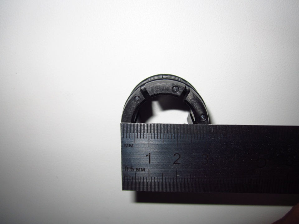

Сегодня залез по низ. Все очень тесно … Регулеровочный присутствует, на этом сайте нашел чертежи этой самой втулки. Думал существует справедливость и взаимозаменяемость… И еще как бы подрамник выкатывать не пришлось … Все очень тесно, или мудрить спец инструмент… Но перед экзекуцией собираю инфу.

Спасибо за размеры изготовил из капралона как поменяю

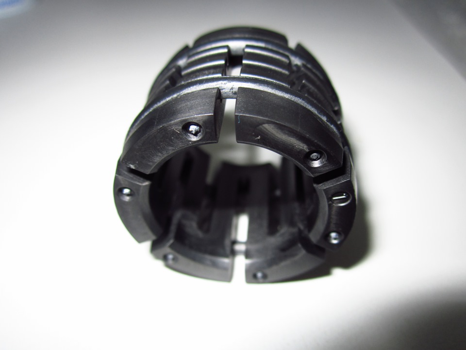

без снятия рейки можно ли заменить втулку если можно то какие нюансы возникают?
Геморно её крошить, старую втулку. Удобнее на снятой рейке. На этом сайте есть описание, только не помню, для Опель корса ц или Опель мерива
Добрый день.Это как я понял ремкомплект той втулки, что стоит в основании штифта на который садится карданчик руля?

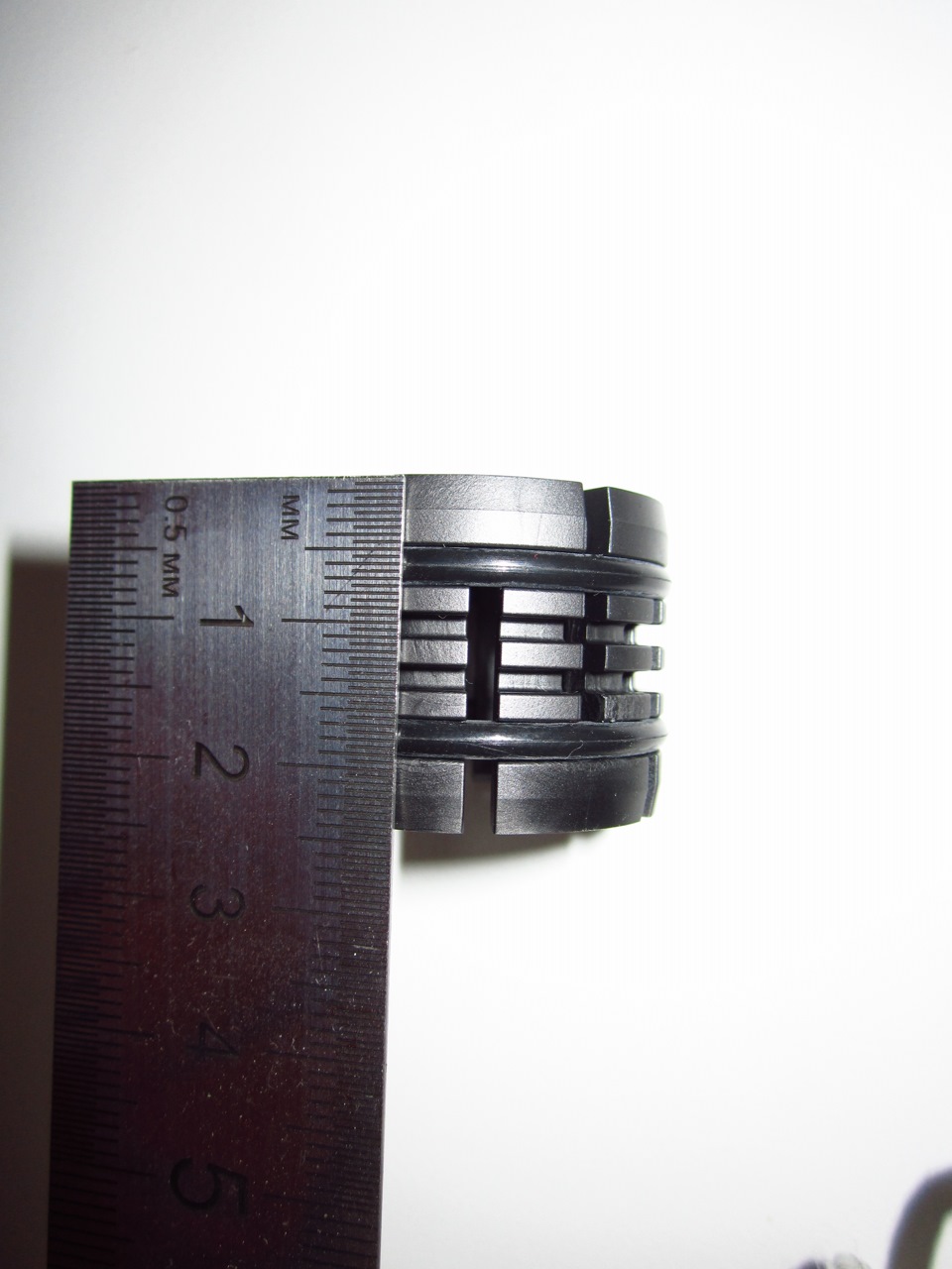

Заморочился и наделал такие втулки из капралона, пробег 40000км всё в порядке, если кому надо обращайтесь, СПб.

Укажите пож. Точные размеры втулки. Из чего лучше сделать капралон или же?

Где взять белую втулку на рулевую рейку от меривы 1.6 2006 года. Если выточить то дай пожалуйста размеры. И где взять такой материал-капролон? Если можно то дай телефон я сам тебе позвоню. Заранее спасибо.
Пиши в личку всё расскажу
Ratmir18
Наружний 32 внутренний 22 длина 25. По наружнему диаметру втулки нужно подобрать стопорное кольцо с отверстиями. Капралона ищи на мелкооптовых базах. Я поставил ремкомклект стук пропал по времени полтора часа работы с перекурами
Салют, подскажи, все детали покупал отдельно, или они все идут как один ремкомплект 90 09 257?
В экзисте данный комплект: 93190161 теперь идёт как 90 09 257 — скорей всего это такой же ремкомплект, а не только втулка.
Corsican-C
В рекомплекте есть все детали

а то взял не тот ремкоплект, и в результате собственно самой этой втулки в нем не оказалось.
придется еще раз заказывать.
Подошла идеально.
отлично, а то разница между 30 евро за ремкоплект и 130 за рейку. прадва предыдущий вышел мне в 20, и нафиг оказался ненужен, но все таки.
В следующем месяце закажу с другими деталями
Не у всех есть возможность достать капролон и вытачить втулку. Я проще 1500 заплачу раз в несколько лет.
НА СТРОЙ БАЗАХ ПОЛНО МЕТР 700РУБЛЕЙ ДИАМЕТР 40

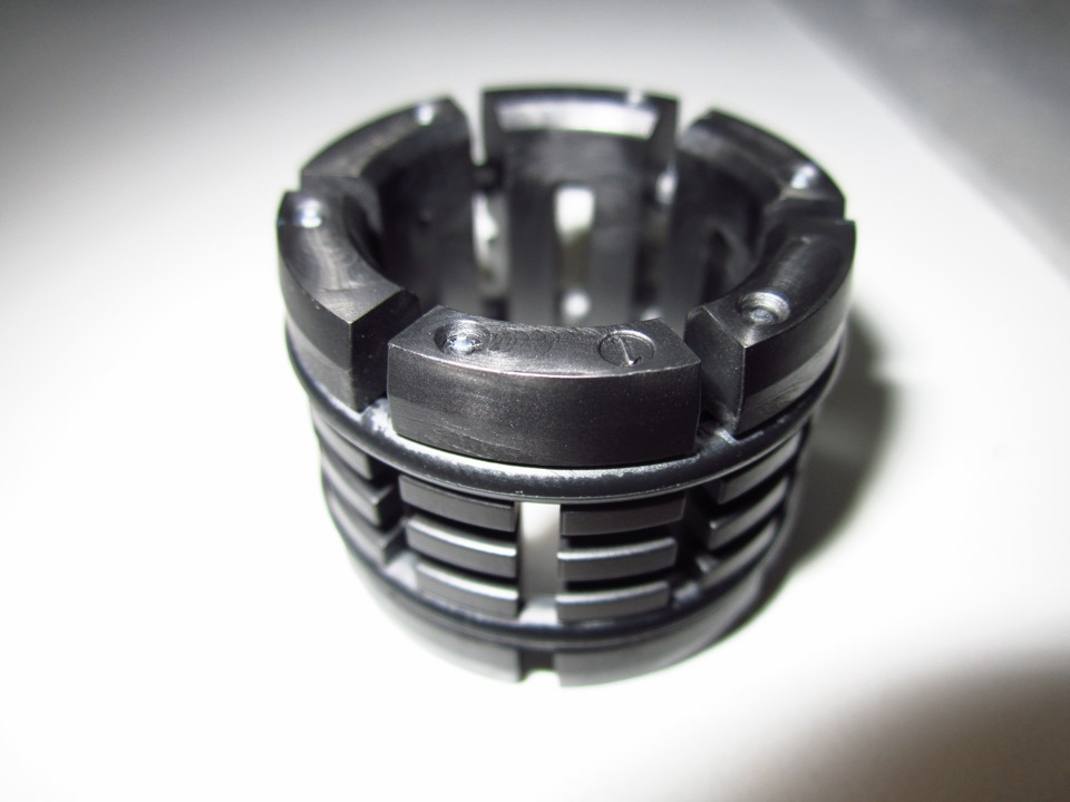

втулки вытачивают ТОЛЬКО из капролона !

оригинальная втулка — решение временное. уже на всех опель-форумах написано, что она через непродолжительное время снова начинает греметь. поэтому надо искать токаря и точить втулки из капролона.
