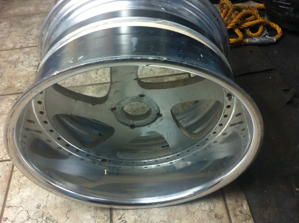

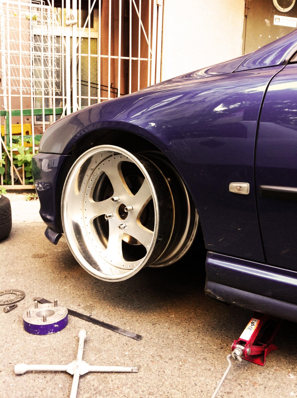

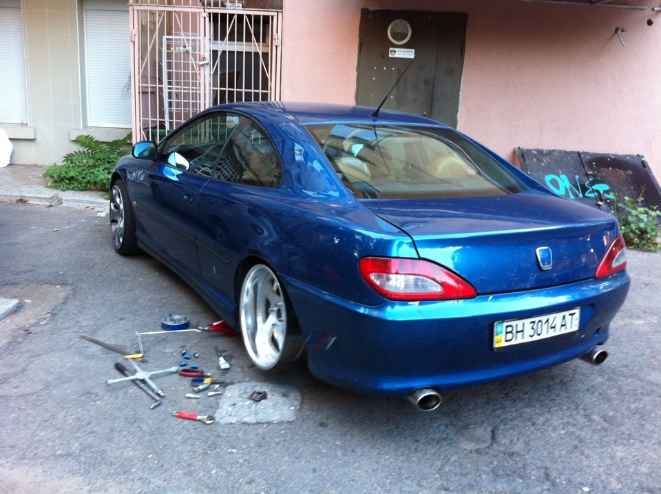

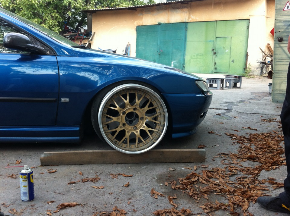

Все началось ещё очень давно, ещё до того как пыжик обулся в 19" колеса от БМВ.
В далеком царстве колес и дисков где нет ничего сказочного и интересного я неожиданно для себя обнаружил колеса с великолепной полкой и хорошими параметрами, правда они были от крузака и с их параметрами — какие бы я проставки не делал они мне не влазили бы на суппорта,
так что я их крутил, вертел, мерял к машине — но они не в какую, да и продавец хотел за них многовато. Так что колеса остались лежать и ждать своего крузака, я купил колеса от Икса, сделал пневму и откатал сезон, но мысли о колесах с полкой, чуть меньшего диаметра и гораздо более легких — меня не покидали. Мечтал же я конечно не о тайване или китае а о чем-то более серьёзном, например о Rotiform'ах.
Прошел сезон, и тут однажды мне звонит знакомый, www.drive2.ru/cars/peugeo…06_coupe/406_coupe/seged/ на такой же купехе как и у меня с просьбой помочь колеса померять, задав два наводящих вопроса я уже знал что и пробывать не обязательно — все было померено.

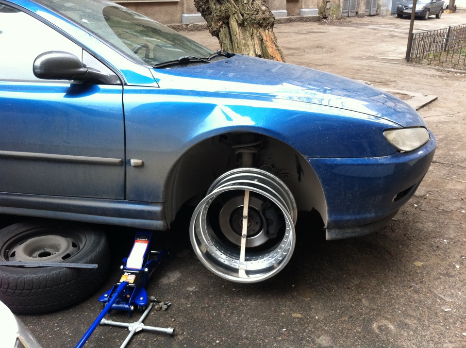

Несколько недель раздумья, у меня созревает коварный план и я меняюсь с ним, пневму на колеса (пневму я хотел ниже и быстрее, а он колеса которые влазят)

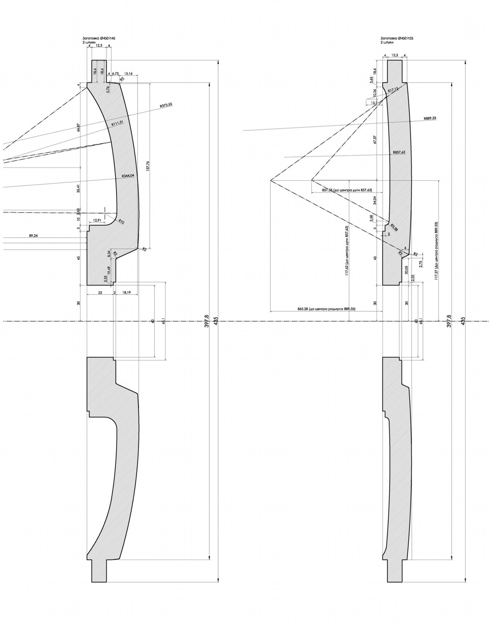

Дальше началась детальная примерка и выбор параметров. Я вырезал себе центра из фанеры, собрал на них диски, что позволило рассчитать необходимый мне вылет и параметры.
все замеры были перенесены в автокад, где я начал разрабатывать форму и геометрию центров,
сложность создавали суппорта — ради которых я из фанерки вырезал профиль диска, прикручивал к колесу и крутил вымеряя зазоры.
Дальше — больше — нужен металл, сплав Д16 или В95 (авиационный алюминий)
найти его было не проблема, а вот отрезать нужный мне кусок из листа мне не могли — режут лист только по одной стороне, соответственно у меня получались большие отходы — в пол заказа как минимум. (благо есть кому использовать такие остатки)
…Если в двух словах, то цифра 119 в графе количество, не так впечатляла как 2 куска металла на складе транспортной компании длинной 1,25м и общим весом почти 120кг.
На сегодня все, скоро продолжение того как я их делал :)

все верно, только такие обороты не нужны, а в остальном так и делалось.
пресса нет, но есть катанные листы (это почти как ковка только для листов), термически состаренные и шлифованные (тоесть с минимальными внутренними напряжениями.)

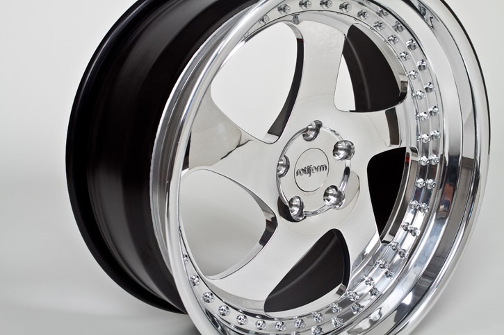

А где такой станок есть? Любопытно какая себестоимость изготовления одной центральной части диска таким образом?
Это мои самые любимые диски Rotiform Forged Race TMB.
Ношу футболку с изображением этой модели )
надо футболки с пыжиком напечатать.

д16 вязковат, только д16т…Хотя обычное литье делают из куда более мягких сортов
т.е. д16т достаточно крепкий материал, что из него можно диски делать? А то у меня проставки из него и я все же немного переживаю за их крепкость
он гораздо прочнее чем большенство дисков — только резьбу в нем сильную не нарежешь…
Kvark
Диски из него делать сплошная роскошь, это себе могу позволить конторы типа АДВ, остальные делают из обычных низколегированных алюминиевых сплавов
Класс… Спасибо за информацию)
Axiss
не совсем верно — Д16 — сильно крепковат — он близок по прочности к кованным колесам — но эластичности какраз маловато — он скорее лопнет чем сильно согнется.
