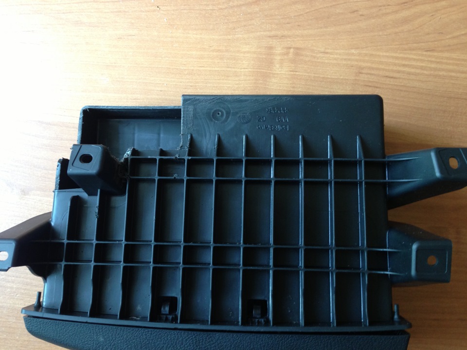

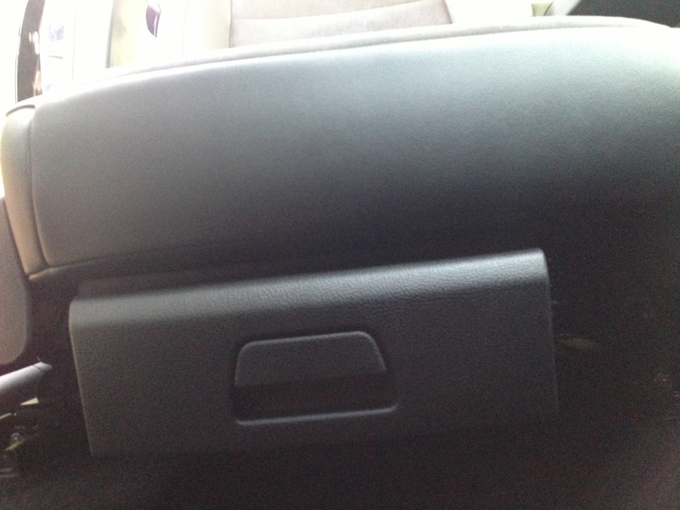

Заранее извиняюсь за качество фото, снимал на телефон.
1. Снимаем сиденье (звездочкой на 50)
2. Прикладываем ящик заранее выпиленным отверстием для моторчика фото 2,3, и 4.
Пришлось подгонять на месте фото 5
3. Устанавливаем скобы (на фотке 6 обведенным красным цв.)
Далее все это крепим саморезами.
4. Устанавливаем сиденье и проверяем электро регулировки, чтобы ящичек не цеплялся.

Круто! Я простые выдвижные так поставил без съема сидений.
я тка понял вы взяли обычный ящик под правое сиденье и чуток его подпиляли ? хорошая идея!
Молодец

И чем так аккуратно выпилил, неужели ножовкой?
Вот список
1. ящик. (заказывал у ОД)
2. скобы для саморезов.
3.Саморезы по металлу
выпилил ножовкой + канцелярский нож.
