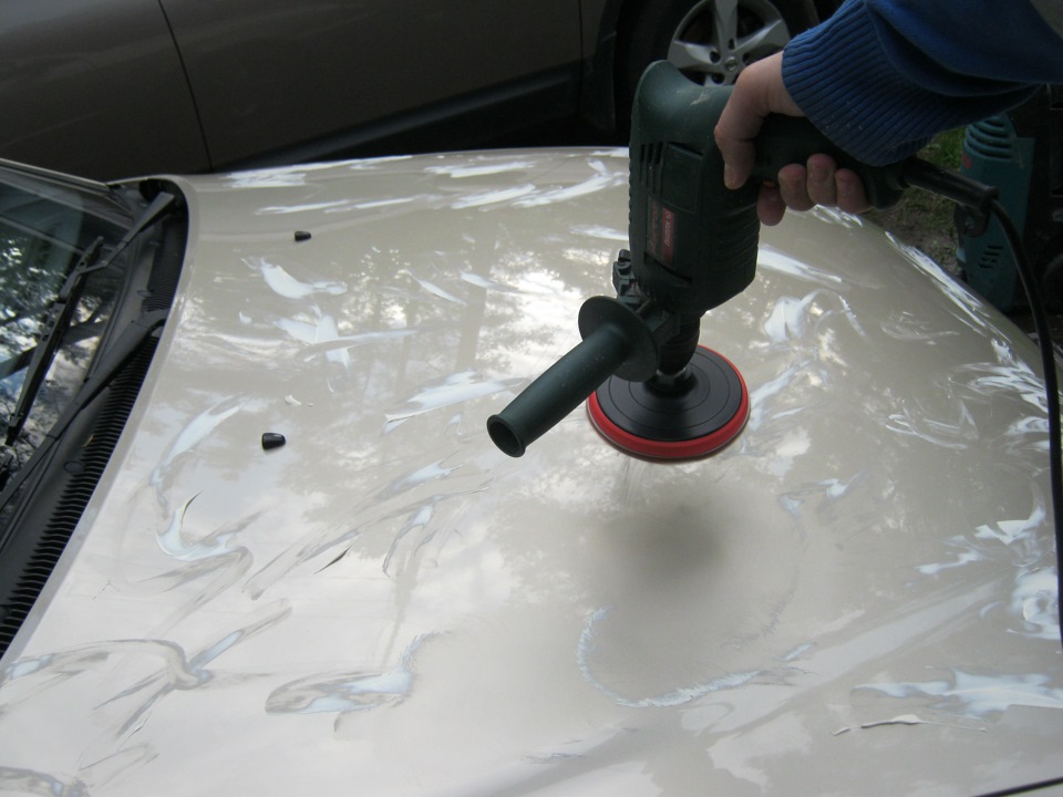

Далее желательно кузов обработать обезжиривающим составом. Это может быть разбавленный "Уайт спирт" или специальное средство — Обезжириватель W900 APP 1 л. Этот состав убирает грязную пленку с кузова, хорошо очищает от различных мелких пятен и подготавливает кузов для нанесения полироли. После обработки кузова — полироль будет дольше держаться и сохранять кузов от вредного воздействия окружающей среды.
На моём кузове имелись достаточно глубокие царапины, поэтому было решено сначала использовать жёсткий войлочный круг (на второй фотке №1) с абразивной полировочной пастой Farecla G6 (на первой фотке №3)
Полировать кузов нужно небольшими частями, потому как паста сохнет достаточно быстро и пока вы будете полировать капот, паста на крыше уже высохнет и загрубеет.
Я решил что начну с багажника и пойду по кругу (против часовой стрелки) постепенно полируя каждый элемент.
Первым этапом наносим профессиональную полировальную пасту Farecla G6 (на первой фотке №3) на часть кузова и стараемся равномерно растереть по участку кузова (лучше руками).
Дальше берём дрель, выставляем на ней 1200-1800 оборотов и одеваем насадку с жёстким войлочным кругом (на второй фотке №1). Начинаем аккуратно растирать полироль горизонтальными, а затем и вертикальными движениями дрели.
Всякие резкие переходы, молдинги, бампера, углы я рекомендую полировать в ручную, т. к. по неумению можно переборщить и постепенно, на этих слабых местах можно добраться до краски! Поэтому на большие площади я наношу полироль и полирую дрелью, а остальные места вручную, специальной тканью.
Затем смотрим на кузов под разным углом света, чтобы не осталось необработанных мест и следов полироли.

1) Дрель не подходит для абразивной полировки. Нужно, чтобы она держала обороты, не более 1500-2000, если это действительно абразивный состав. Она ужасно неудобна, т.к. нужно держать угол около 15 градусов между диском и поверхностью кузова, контролировать силу нажима. Дрелью очень легко "сжечь" лак — он станет матовым в месте перегрева и вам уже никто, ни в какой "детейлинговой студии" его не восстановит, придется красить весь элемент. Температуру лака необходимо контролировать, после прохода круга он должен быть теплым, но не горячим. Полировать дрелью — жесть!
2) Паста не наносится на кузов. Ее наносят на немного влажный диск. Что за дикость на фотках автора? Жесть.
3) Заклеивать такие фары как раз не нужно, их лучше отполировать вместе с кузовом. А вот все резинки, хром и особенно неокрашенный пластик заклеивать малярной лентой просто необходимо! Тут у автора тоже жесть.
4) Финишная полировка делается очень мягким поролоновым (а не "парралоновый" — это же надо, в одном слове аж три ошибки! как? в школе забанили что ли?) диском на оборотах около 5000 об/мин, почти без нажима. То, что сделал автор — ЖЕСТЬ! И голограммы ему обеспечены. Благо, кузов светлый, на нем будет не так видно. Не дай боже кто-то сотворит нечто подобное с черным кузовом.

подскажи что за специальная ткань которой ты мелкие участки полировал? а то у меня есть пару мест шоркнутых, ради них круги с насадками покупать не охото.
Войлочная ткань…или махер

Очень познавательно! Только один вопрос, можно подробнее расписать почему именно дрель, а не шлифмашинка? Какие плюсы и минусы?
Банально не удобно, нет регулятора оборотов, намного дольше идет процесс. В общем не советую.

Профессиональная абразивная паста около 700р.
Финишная полироль 250р
Обезжириватель 1литр 90р.
Насадка на дрель 120р.
Очиститель кузова около 200р.
Антицарапин около 150р.
Круги на липучке по 100-180р.
Но надо учитывать что расходников хватит как минимум 3-4 полных полировок кузова, с насадкой на дрель ничего не будет, а круги можно промыть обычной водой.
Хочу посоветоваться! Немного увлекаемся с товарищем востановлением машин. Покраске и полировке только учимся! Вопрос такой- Машину покрасили (Автоэмаль акриловая Mobihel) некоторые детали были сняты (двери, капот) Шагрень естественно получилась разная, да и пару подтеков! Решили полировать! Замыли кузов как и полагаеться! Преобрели два круга серый и белый + Farecla G10 G3… Начался сам процес! Но по окончании краска преобрела мутноватый вид! Глянца нет! Говорят еще нужно дополировать каким то молочком? и появится блеск! Подскажите так ли это или … Заранее благодарен!
После крупноабразива нужно обязательно использовать мелкообразивную пасту а потом уже молочко или как там ещё называют), у меня на фото номер 4 (не самая лучшая, но других я не пробывал)…Если что то я тоже не профи, но про это читал, поэтому технологию чутка знаю…так и делал.
