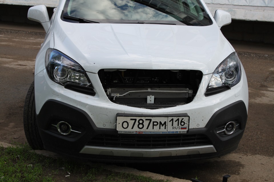

Решил поставить сетку в радиаторную решётку, а то ячейки чуть меньше спичечного коробка, упасти решил своего любимца от камешек и всякой мелочи летящих из под колес впереди идущих машин или встречных!

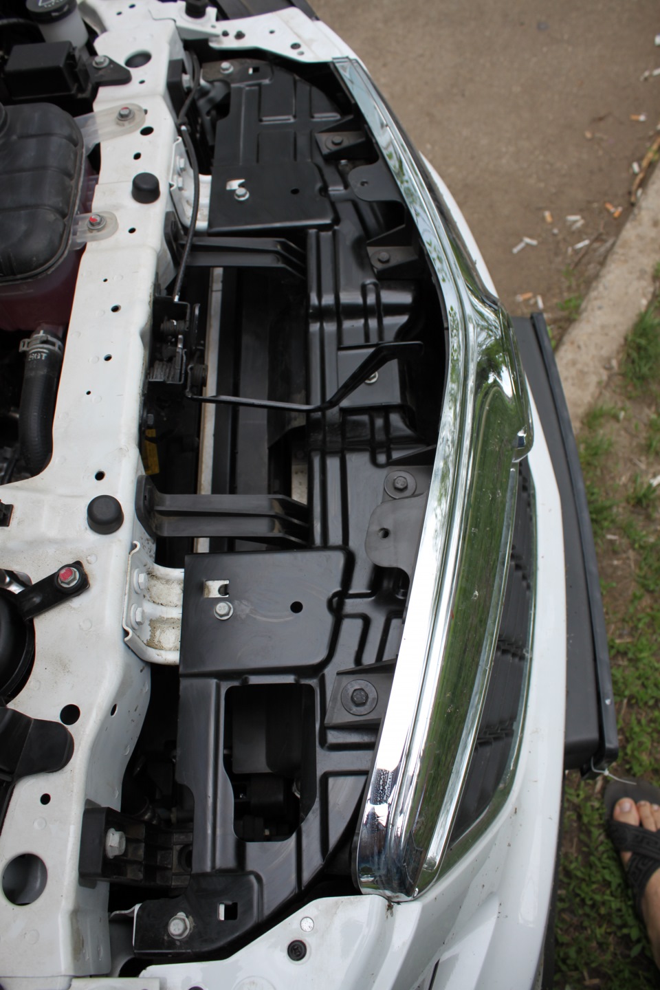

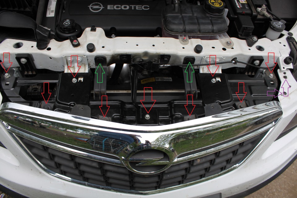

Вообщем снял пластиковый кожух, который держиться на 4 клипсах
Снять решетку сразу не удалось:
Пришлось снимать железную пластинку, красными стрелкам обозначил 5 светлых болтов которые крепят пластину к кузовной части и 4 темных болтов, что крепят пластину с радиаторной решеткой! Потом пластиковый направляющий потока воздуха для охлаждения радиатора, тоже пришлось снять, держится он на 4 клипсах, отметил зеленой стрелкой, два других крепятся ниже. Для того, что бы было удобнее снимать морду, отсоединил крепления бампера стрелки фиолетового цвета!

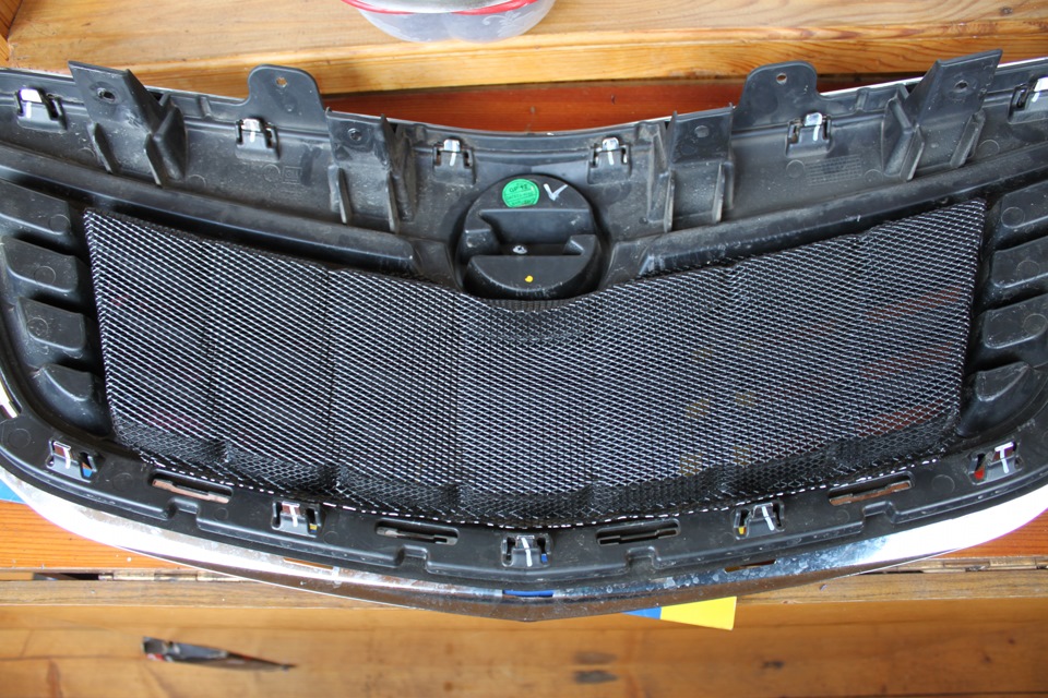

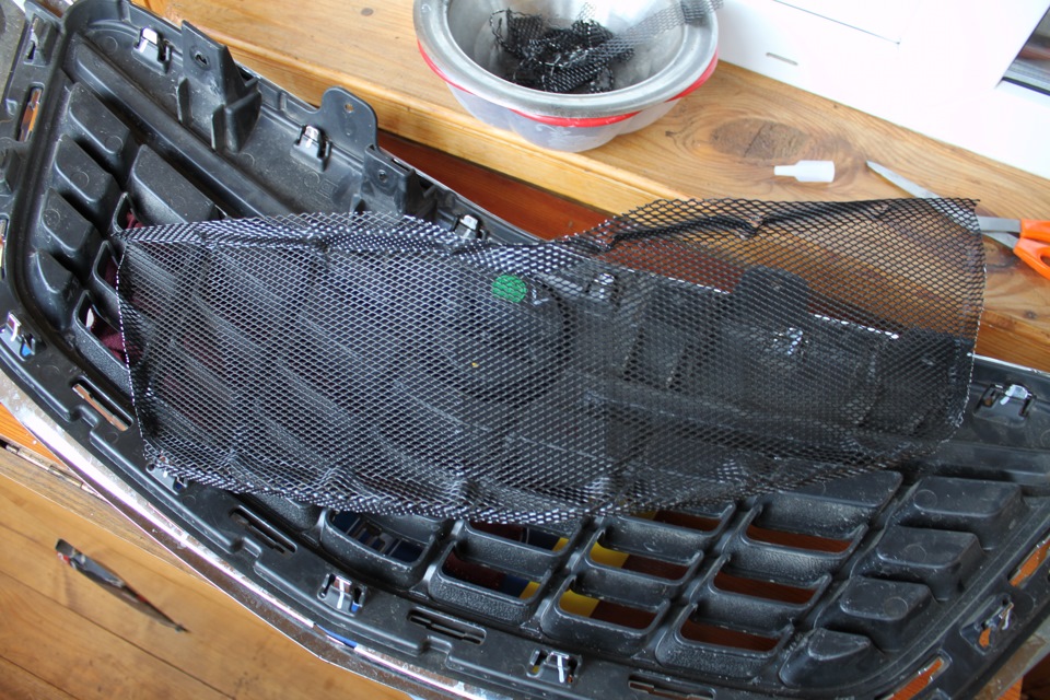

Купил сетку, самую мелкую, цена вопроса 320 р. Купил Жидкие гвозди "Момент монтаж суперсильный" для крепления сетки к морде, цена вопроса 140 р.
Отрезал нужный кусок с запасом в 1 см, и начал давлением руки придавать форму морды внутренней стороны.
Форма сетки отлично приняла желаемую форму!

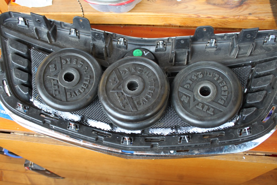

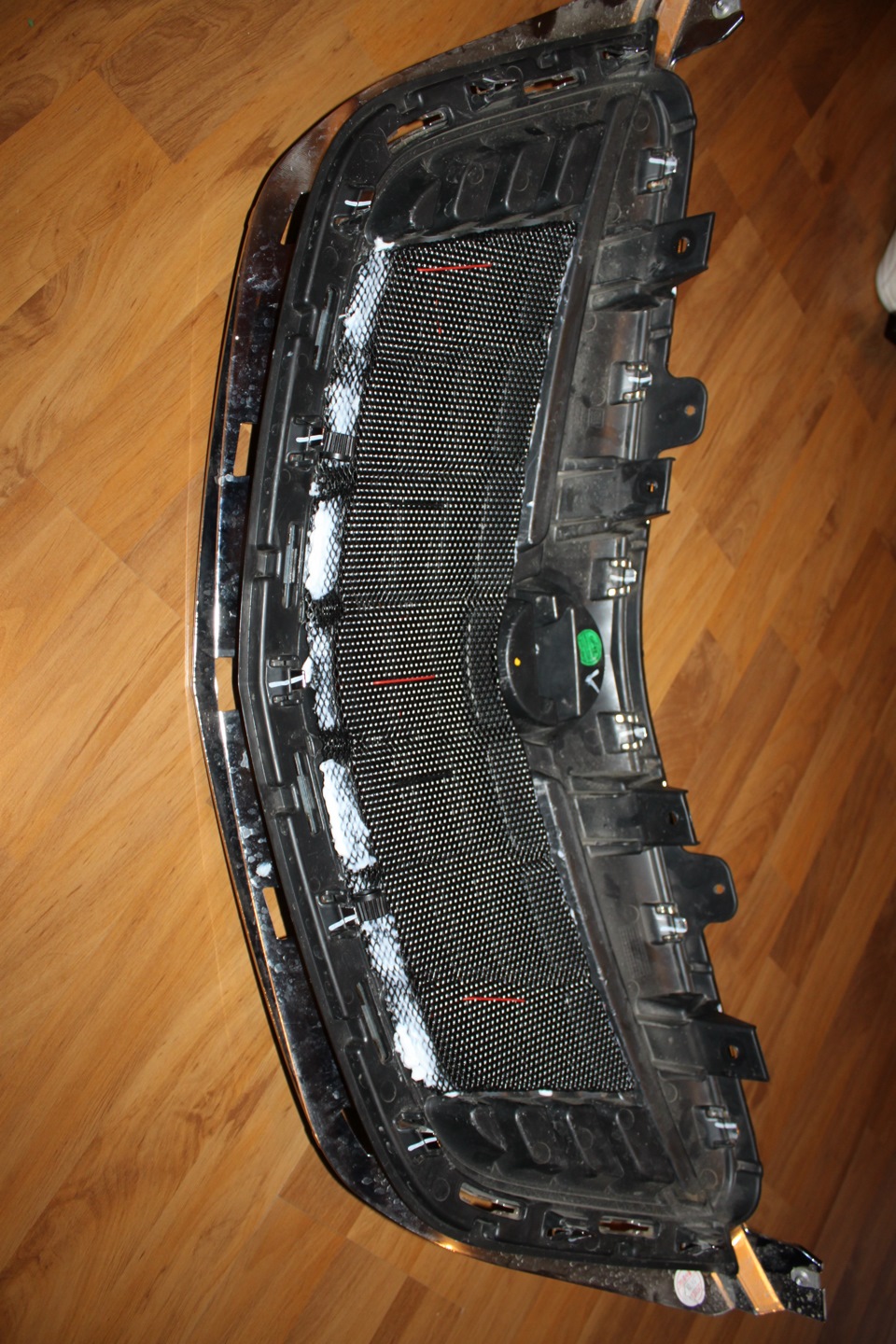

По краям прошелся жидкими гвоздями, для лучшей фиксации пришлось разобрать гантели и блинами придавил сетку к решетке, пока гвозди не прихватили как надо!

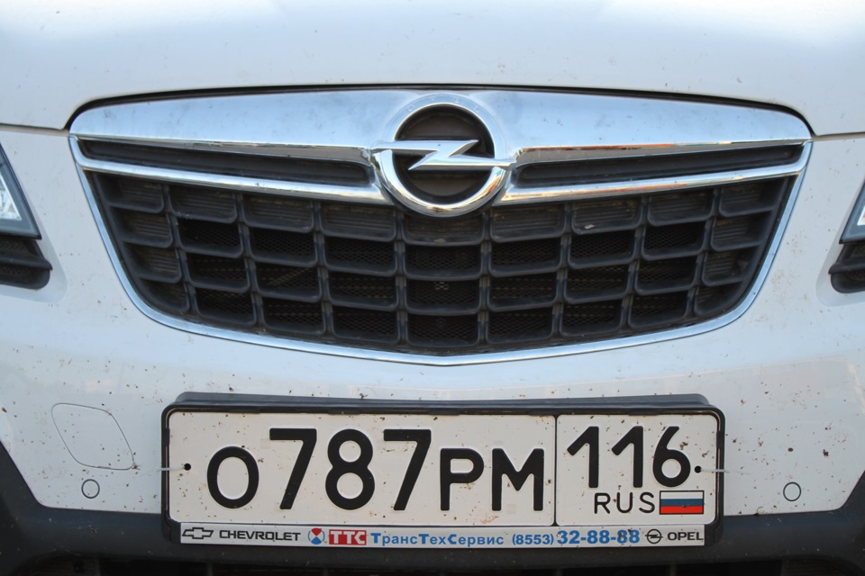

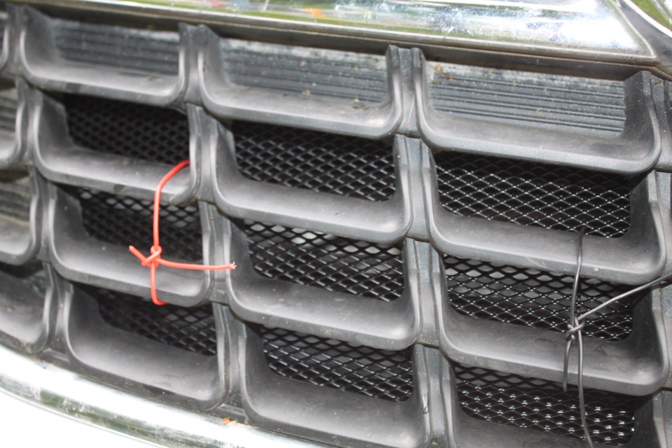

Вечером собрался уже ставить обратно, для полной уверенности привязал на ночь сетку к решетке проволокой в 5 местах, на утро сорвал их! Закрепился капитально, как на гвоздях:)

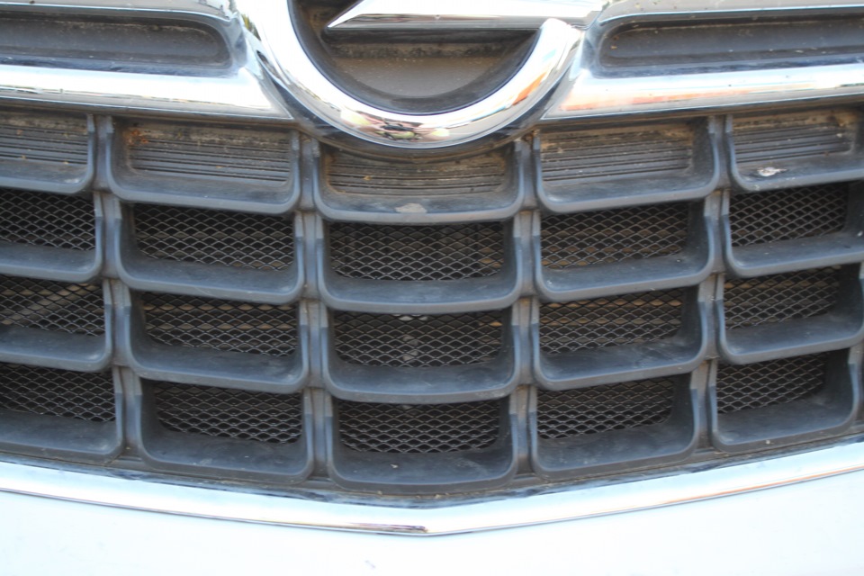

Такие ячейки надо однозначно закрывать сеткой, иначе радиатору хана! Думаю поток не на много уж и меньше стал, не москитная же сетка))) Ниже покрупнее поставлю, так и быть:)

Согласен, на турбо тем более обдув больше нужен, и сетка крупнее ддолжна быть!
я ж не против, у кого турбо пусть ставят покрупнее:)
сетка дело нужное, но воздушный поток стал меньше. где то читал про это, что не зря на машинах делают такие большие ячейки) а мы их сеткой закрываем
