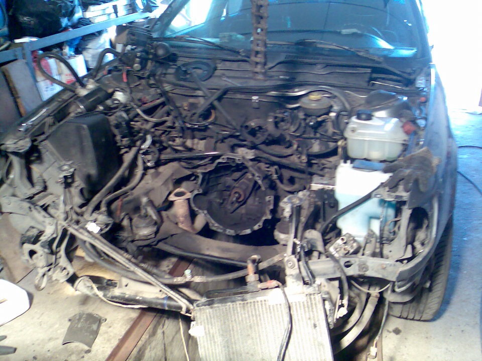

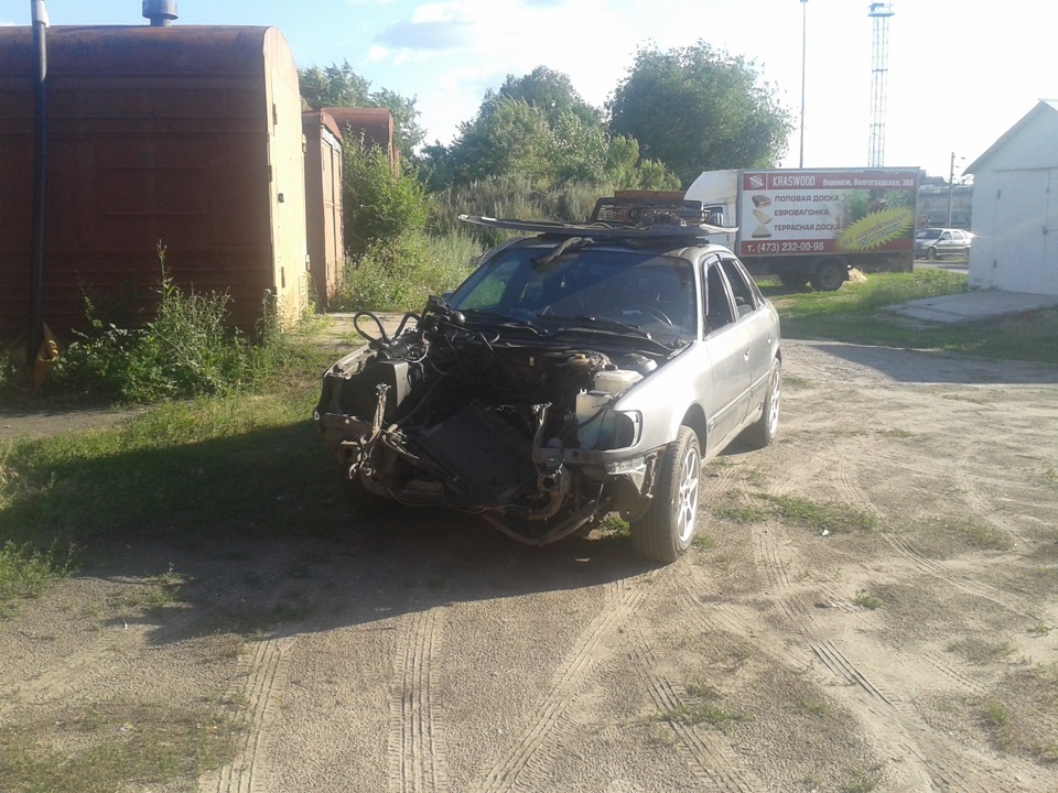

Вчера (в субботу) Наконец заехал в гараж. Начал разбирать морду… В третий раз >_<
Снял бампер, панель, фары, слил ОЖ, скинул радиатор ОЖ. Радиатор кондея висит на шлангах. Два раза саданулся лбом об него, пока сливал жижу… Антифриз вышел почти весь… Осталось литра три в блоке с печкой, наверно…

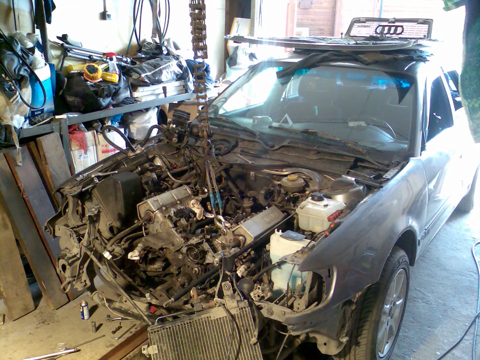

На завтра слив масла запланировал, съём компрессора холодильника, генератора, стартера… И наверное капота. Ввиду того, что пихло буду снимать талью ручной — нужен простор сверху. Опасаюсь кривой посадки при постановке… Кто капот трогал, расскажите — сложно выставить его обратно?
+ 10.06 Снято почти всё навесное, воздухан. Думаю на выходных буду уже снимать двигун.
В прошлую пятницу совершил рывок. Фото злодейства прицепил.

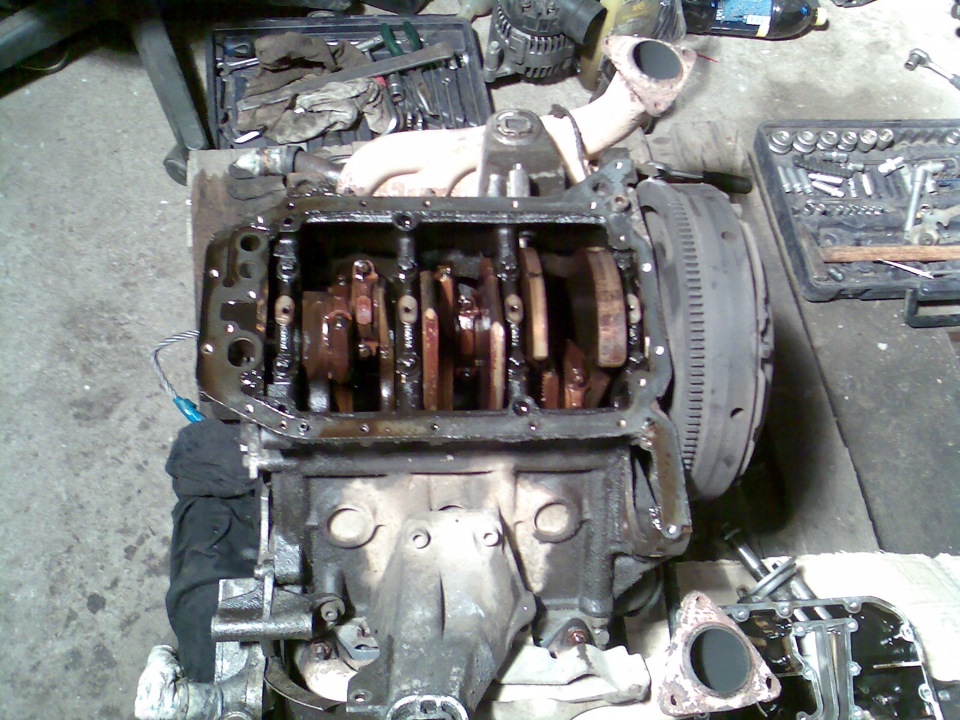

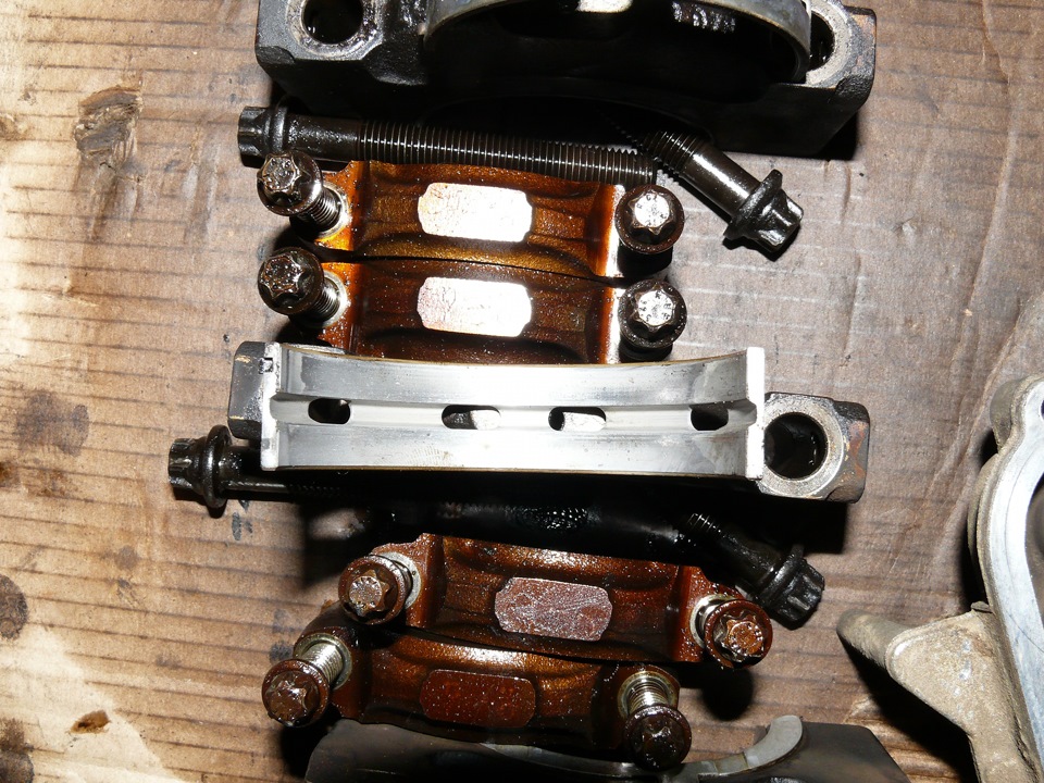

Воскресенье-понедельник пытался снять колено… де идут два средних бугеля… Как на сварке сидят… ум сломал, как их вынуть…
Завтра попробую купить головки для болтов шатунных и коренных крышек. В биби похожую купил — один болт слизал лёгким движением руки =(

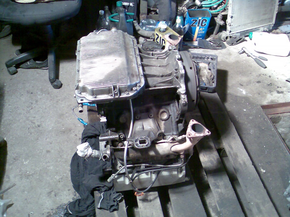

Сегодня отмыл оба поддона, маслорадиатор, маслонасос (почистил и разобрал. Насос в идеале — хоть одна хорошая новость).

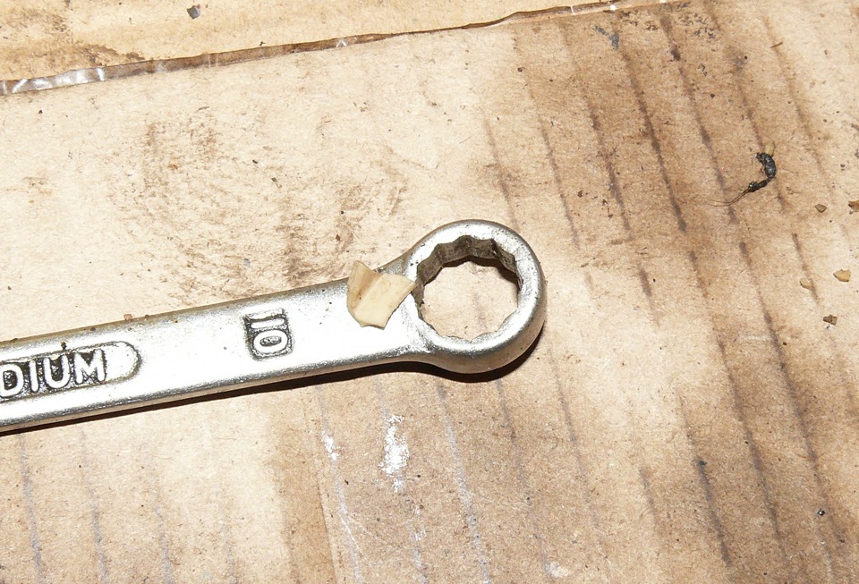

+19.06 Снял колено. Кто бы мог подумать, что средние бугеля привинчены к блоку ещё и сбоку… И никто не подсказал. А вчера как осенило. Купил головы Е10 и Е14 удлинённые под 1/2" за 320 рупий и колено поддалось без особых проблем.

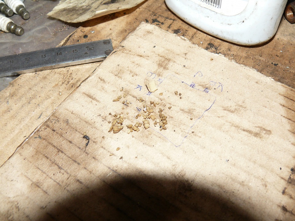

Резинового крошева внутри было конечно мама не горюй… Сегодня буду винсом мыть блок… Вероятно надо левую голову снять, проконтролировать отсутствие крошки в калибровочном отверстии прокладки… Но это уже не сегодня.

привет ! случилась такая же фигня, в правую голову не идет масло. распилил фильтр а там мелкие куски резинки и некоторые попали в систему. можно ли добраться не снимая колено как то до канала из которого в головы масло идет? или без вариантов снимать мотор? ((
Ну голову точно снимать. Я движок снимал, чтобы отдефектовать колено и шатуны, т.к. ездил с верещящим датчиком давления…
На головы масло идёт по болтовым колодцам, а к ним по фрезеровке со стороны опоры коренного подшипника… так что боюсь, да — придётся и колено скидывать.
голову в которой не было масла заменил, там распред сломало пополам. канал от клапана из развала до гбц чист. масло не доходит до клапана в развале голов. хотя воздухом продувается в обратку в сторону фильтра.
если маслонасос скинуть мне это что то даст?
не-а.
Если масло не идёт до клапана в развале, значит провёрнут вкладыш и загородил дырку.
Ну либо насосу капец… хотя, если он в другую бошку давит…
Не гадай на кофейной гуще — скидывай пихло. и полную ревизию.

По настоятельному совету опытного одноклубника было принято решение о замене коренных вкладышей. Опять ждать…

Всё там нормально с коленом и вкладышами. Дождусь запчастюльки и начну собирать.

Ха-ха. всё случилось именно вчера. Зловреднючий ошмёток манжеты был именно там, где я и предполагал — в калибровочном отверстии прокладки.
Всё ребята! Теперь только сборка.
