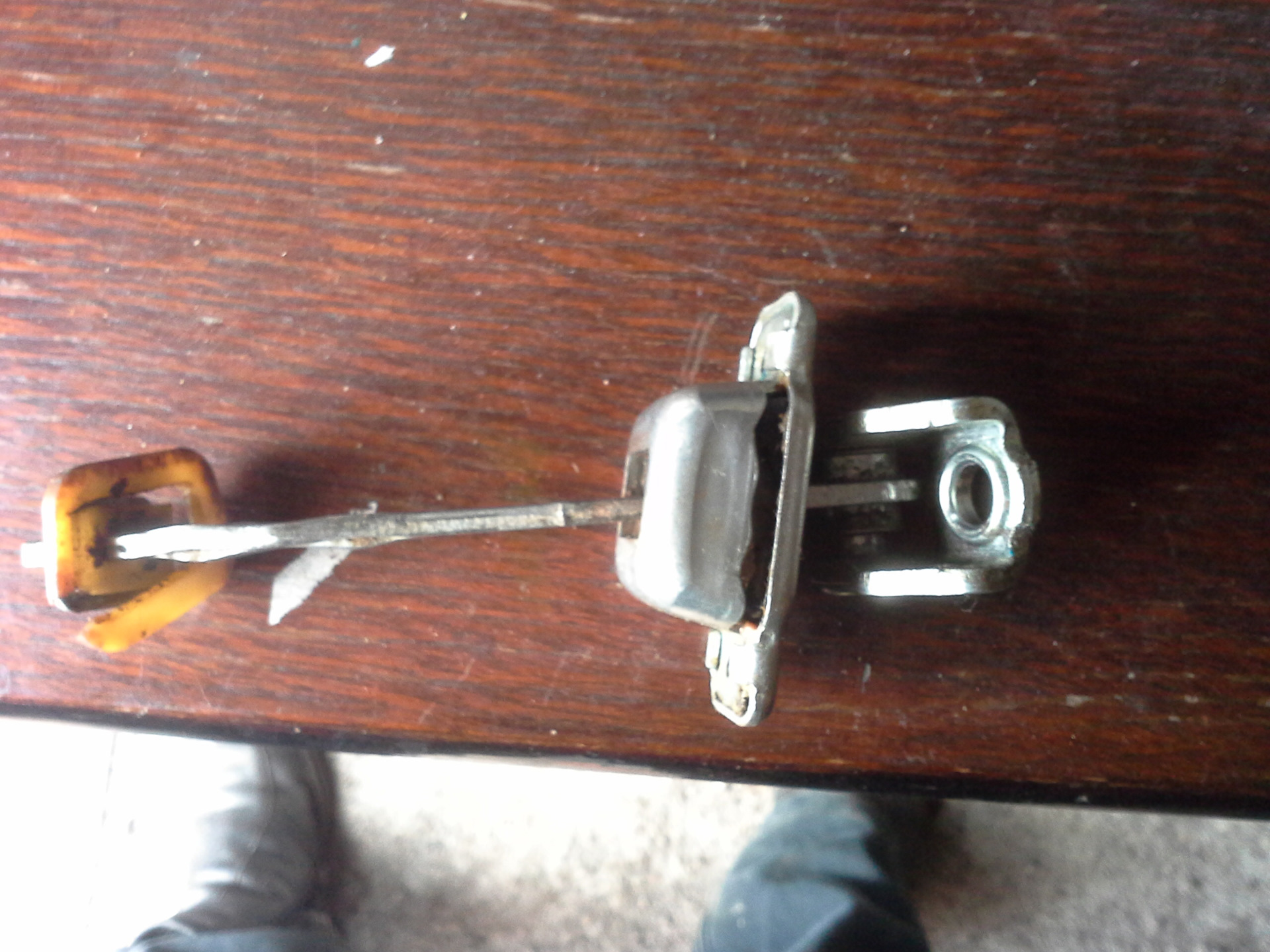

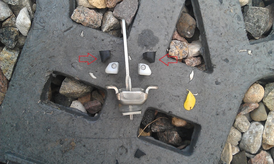

Для переборки — используем ограничитель для ВАЗ 2110. Закупаем.

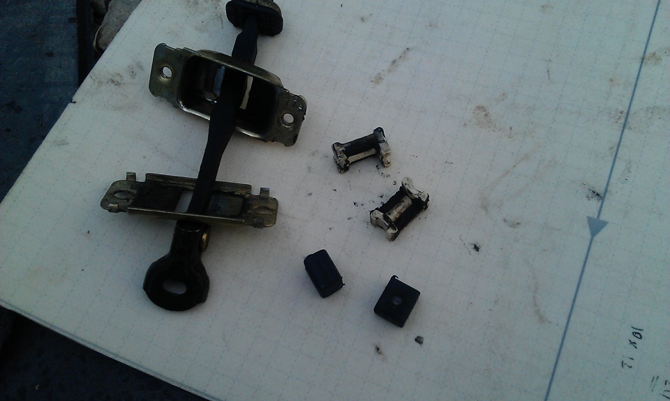

Разбираем покупной и родной. Усики удобно поддеть кусачками. ВНИМАНИЕ. На нашем корпусе — не разгибать сильно! Только чтобы разобрать. Иначе — может отломиться.

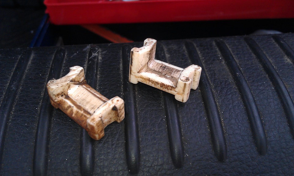

Из родного — вынимаем детальки
и любуемся степенью износа сухарей

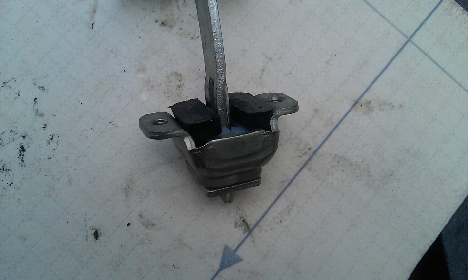

разбираем ВАЗовский. Смотрим на расположение сухарей и резинок. В оригинале — так:
Так расположены резинки в ВАЗе
А ТАК — будем ставить резинки в наш корпус:

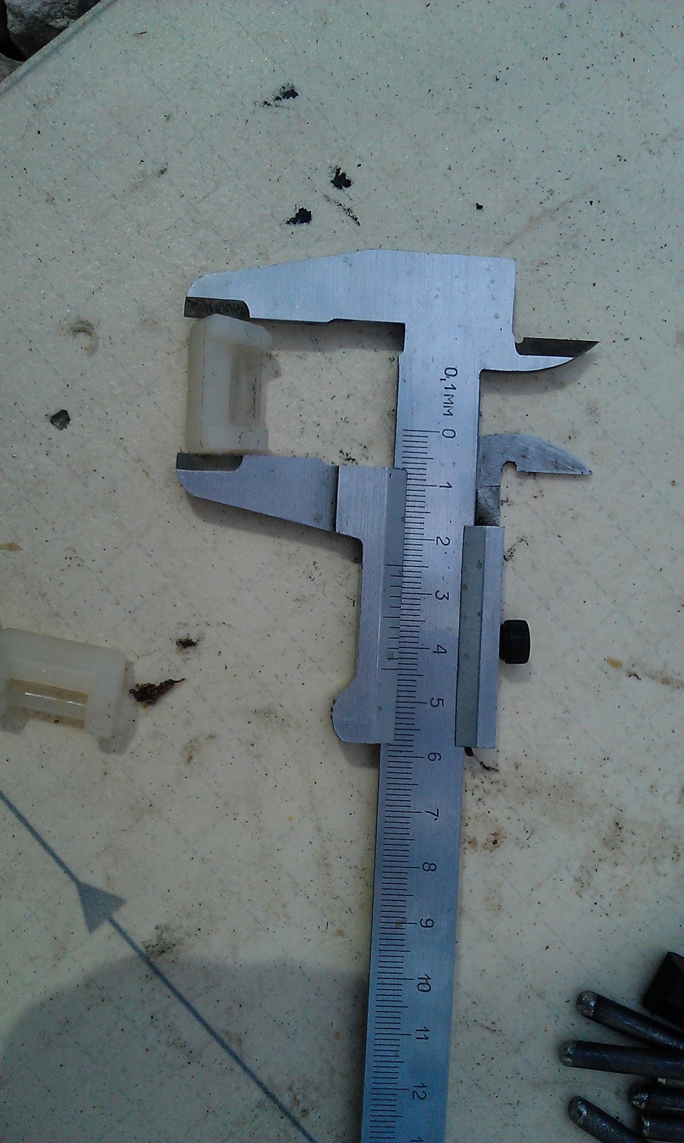

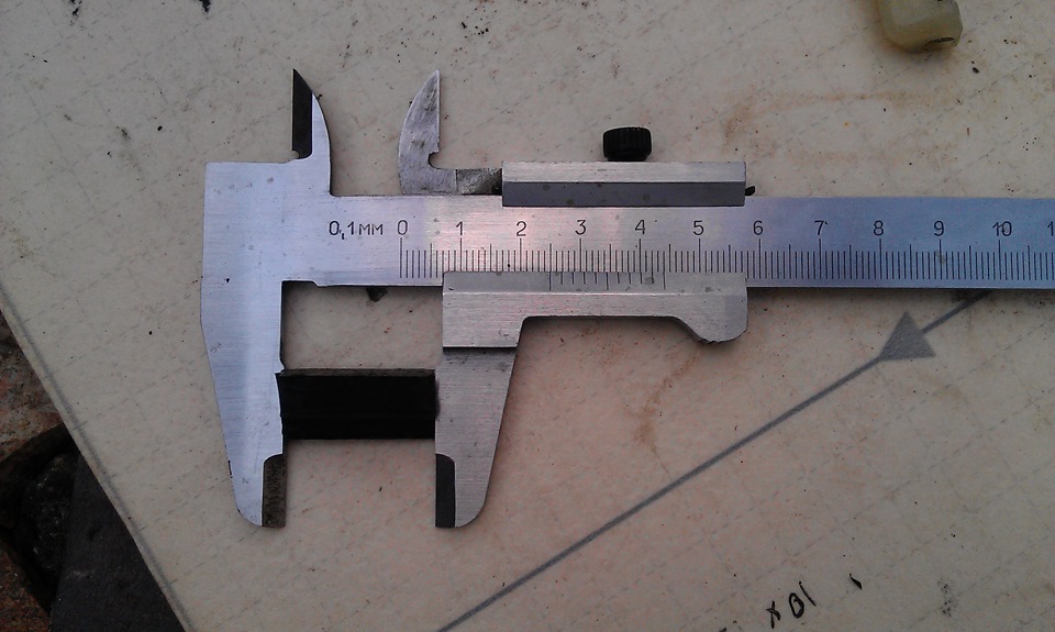

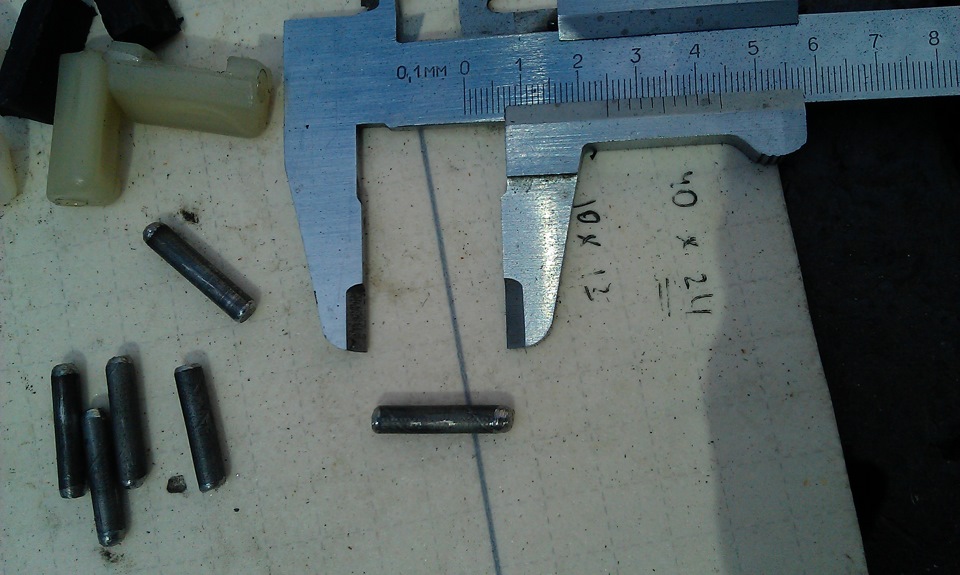

Теперь надо УКОРОТИТЬ все детальки — до размера 25 мм.
1. Резинки — подрезаем ножичком

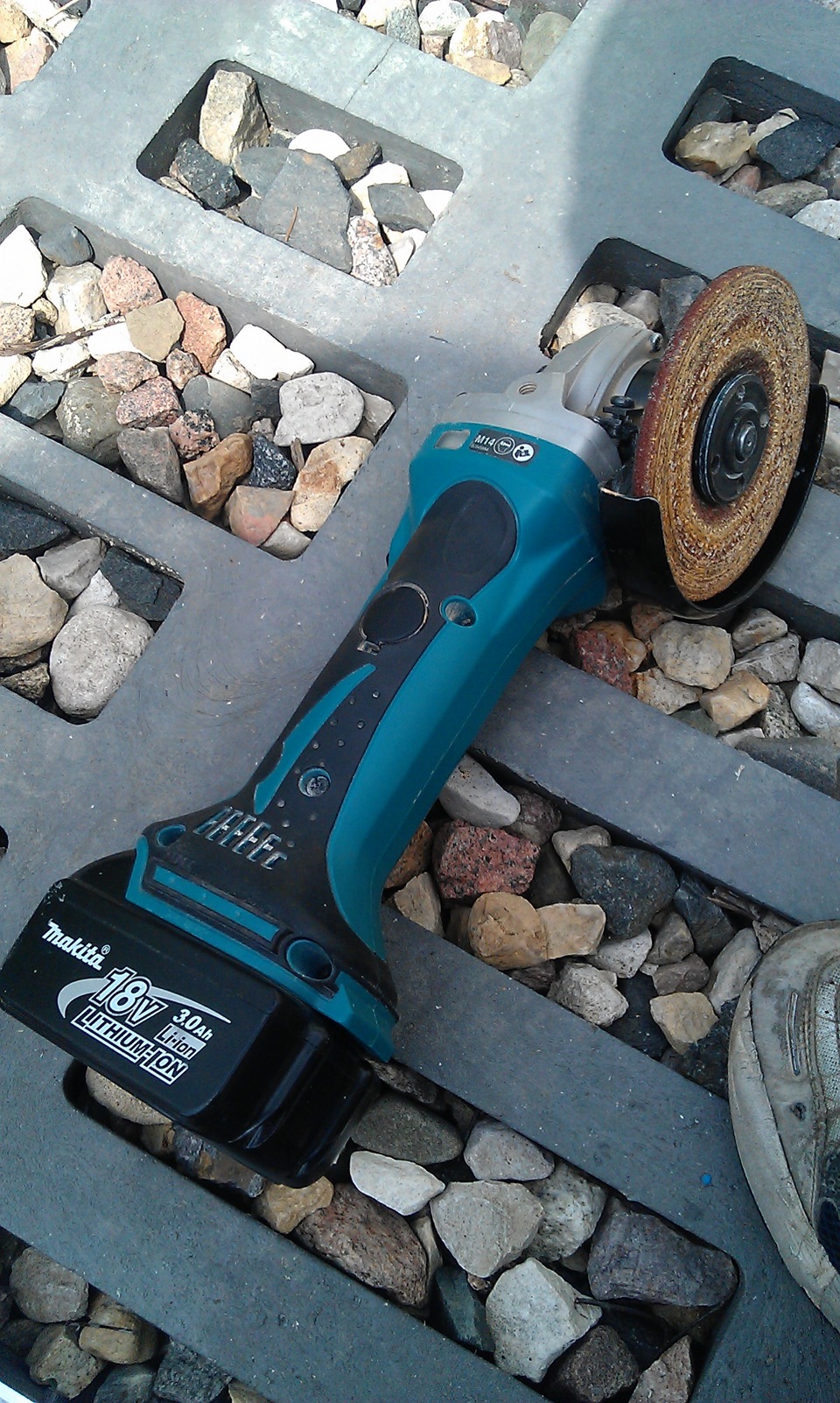

2.Дальше — если на природе — берем подходящий инструментик
укорачиваем ролики. Штатно — они отрезаются на "гильотине" и имеют кривые края. Укорачивая, обработать кромки для свободного вращаения. Размер тотже -25 мм.
укорачиваем корпуса роликов

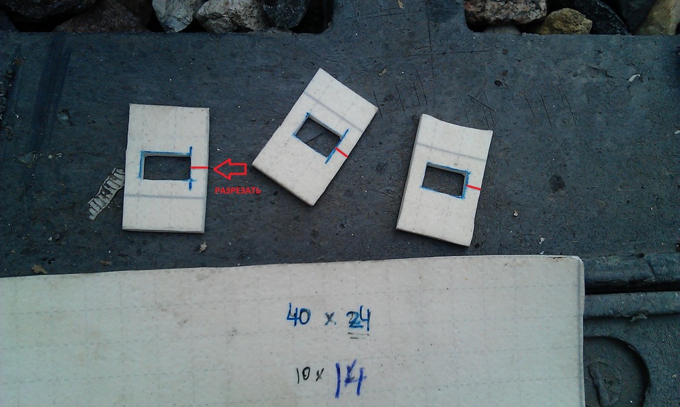

Еще нам понадобится прокладка. Использовал кусок ленолеума толщиной 3,2 мм. Тонкий — не подойдет.
Готовим прокладочки, внешние и внутренние размеры — см на фотке. Надо прорезать в одном месте.

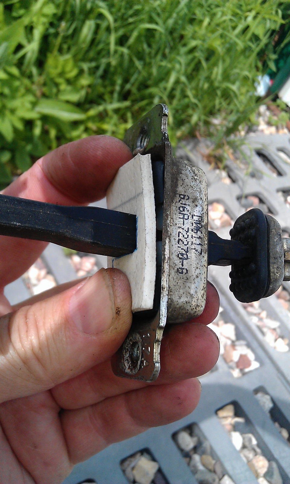

Собираем в наш корпус подготовленные детальки. Помним про расположение резинок (см. выше). Сверху — прокладочку.
Накрываем крышку, загибаем "усы". Можно взять пассатижи, ими сжать крышку и корпус, а вторыми пассатижами — загибать усы.
Готовые ограничители — устанавливаем и собираем дверь в обратном порядке.

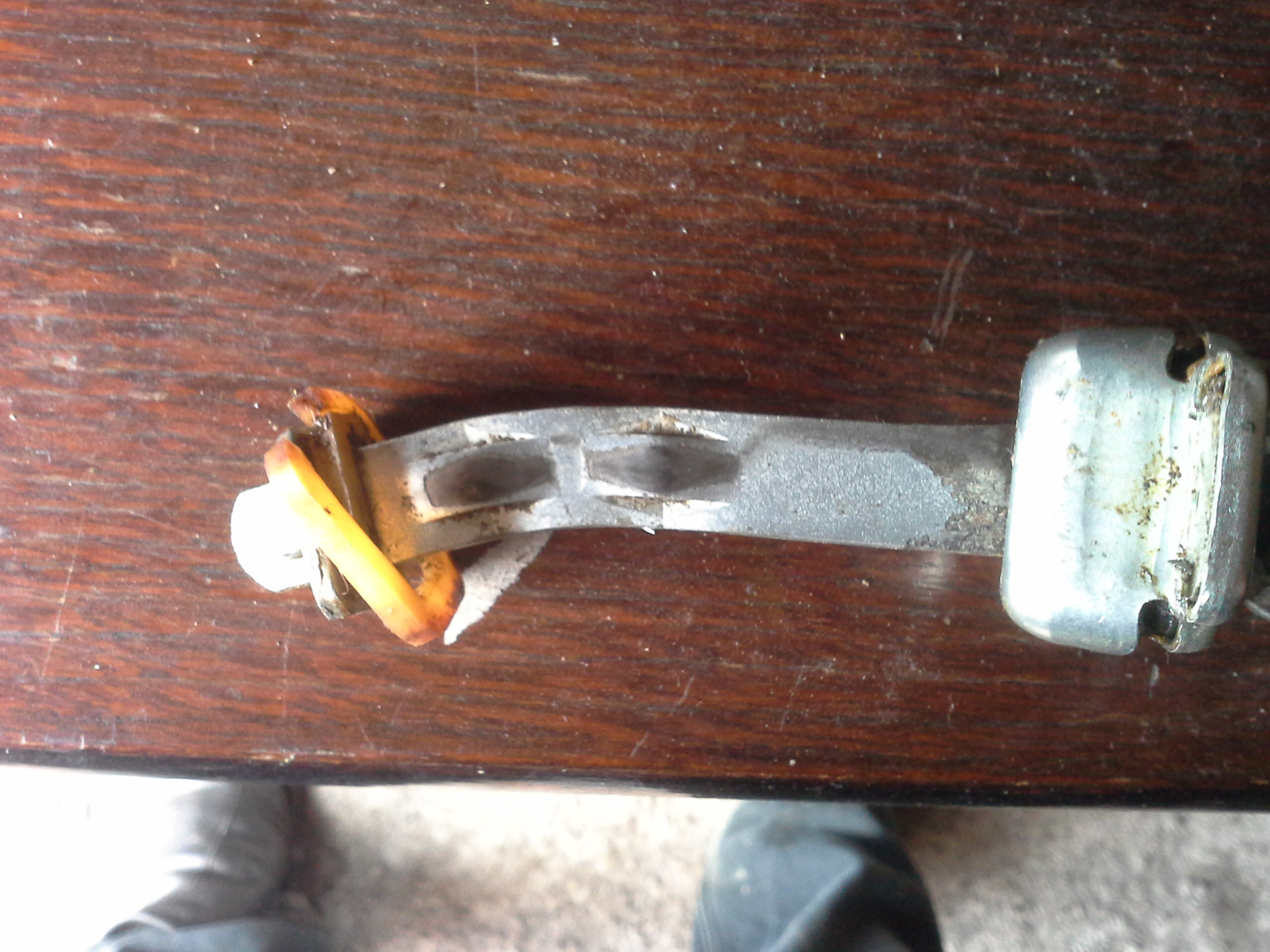

А остальное похоже как у тебя но пока не разбирал.Всёравно разбирать, может прийдётся наваривать на планку сваркой, заодно гляну внутренности
И ещё фото
Я смотрю у тебя планка сама не такая как у меня.Она у тебя фигурная, а у меня с напайками и напайки по видимому подстёрлись.Может кто владеет инфой какая толщина напайки должна быть?

А для чего там прокладки из линолеума?)
Саша, привет! у тебя двери с усилием открываются/закрываются, после модернизации? я сегодня себе тоже сделал по твоей методике, только вместо линолеума из фторопласта толщиной 3 мм сделал прокладку, тяжеловато двери теперь, или я просто привык что они у меня без усилия открывались…
Привет. Думаю — просто зажал сильно. Линолеум же — упругий. А ты сделал жесткую прокладку. Двери сейчас конечно разработались но явно тяжелого открывания не было.
ну да, линолеум мягче чем фторопласт, двери то легко открываются, а вот когда фиксируются, потом с усилием выходят из этого положения… опять разбирать, менять на линолеум?
Думаю — поездить недельку. Думаю — да. Иначе начнут рабиваться пластиковые корпуса с роликами. Второпласт же не размягчится… Разве что резинки черные немного просядут.может поездит пару недель — посмотреть как будет изменяться.

Хороший, подробный отчет!спасибо! только вот никак не пойму для чего нужны кусочки линолеума?
Привет. ГЛУБИНА нашего корпуса и вазовского — разная. У нас — глубже. . В ВАЗе — все потроха — придавливаются крышкой. У нас — не получится, надо придавить дополнительной прокладкой. Проверено.
т.е. получается, что внутренности без линолеума будут болтаться? хорошо, что я прочтиал эту тему, потому что как раз сегодня планировал начать ремонт ограничителей. Правда у меня 3шка, но, я думаю разницы нет никакой!
