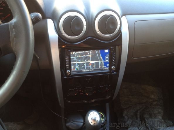

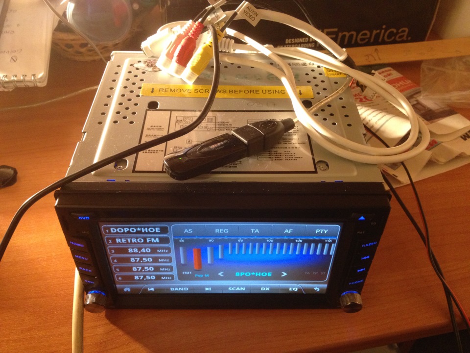

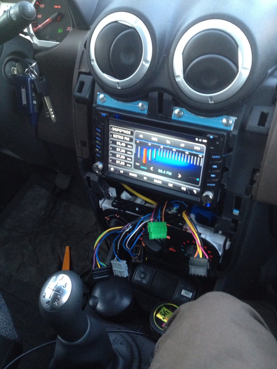

Почитав на форумах в инете о том как можно переделать консоль торпедо в Ларгусе с 1Din на 2 Din и не найдя внятных предложений о переделке я решил самостоятельно реализовать эту задумку.

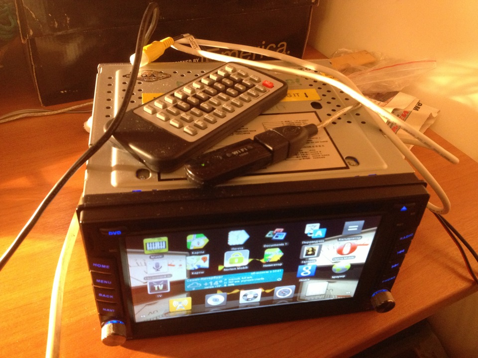

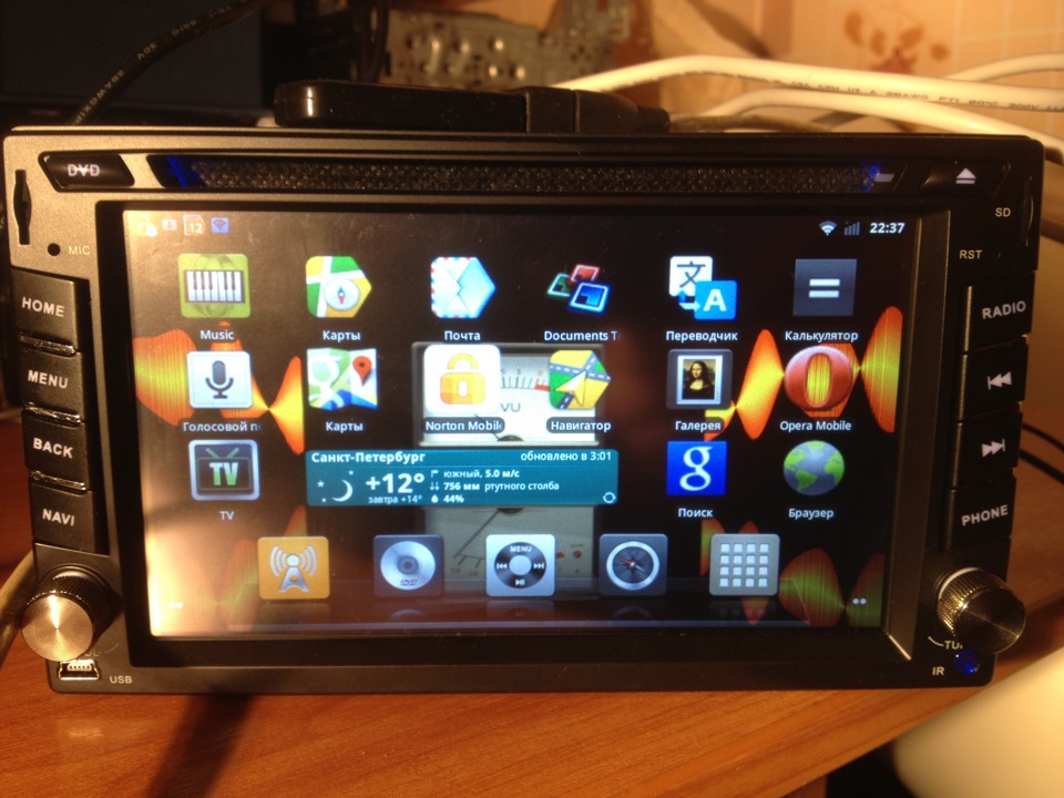

Для начала я стал выбирать двухдинувую магнитолу (Car PC на Андроиде) на китайских сайтах и после долгих поисков я остановился на этой модели "model TH8581", которую в итоге я и заказал

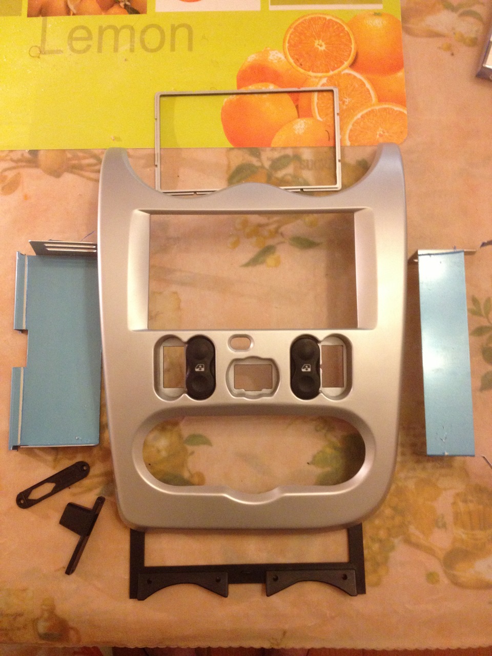

Панель покупал на свой страх и риск, ее я тоже заказывал в Китае.

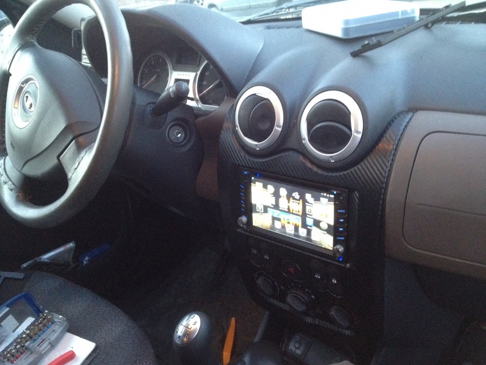

После проработки плана действия приступил к исполнению задуманного.

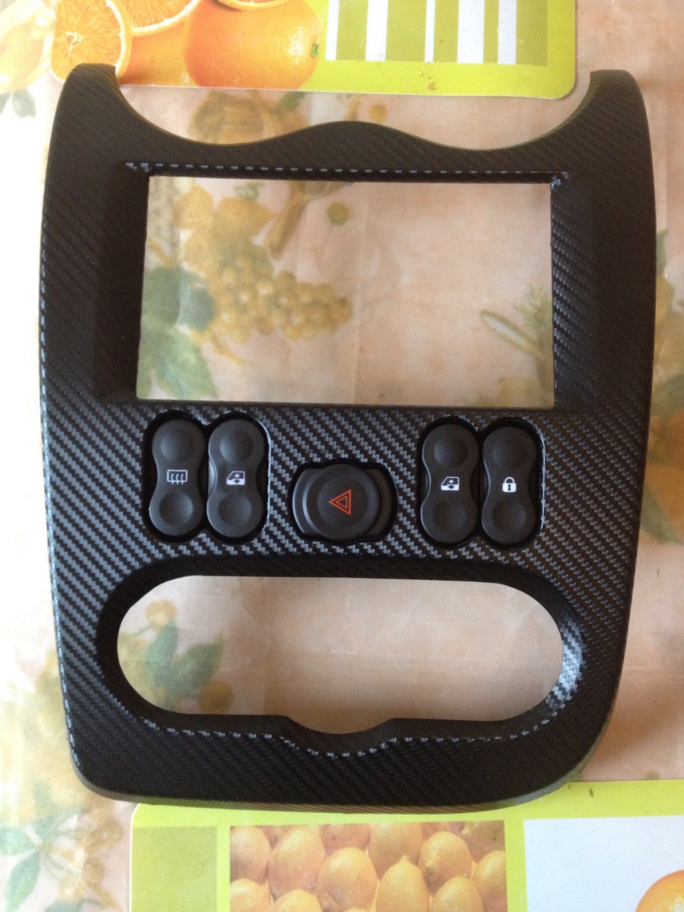

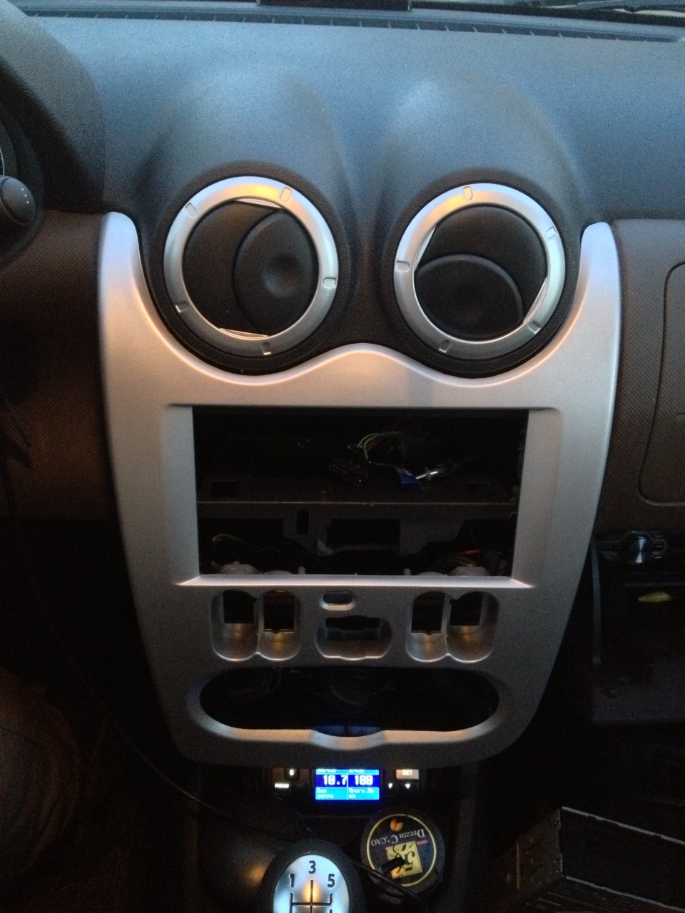

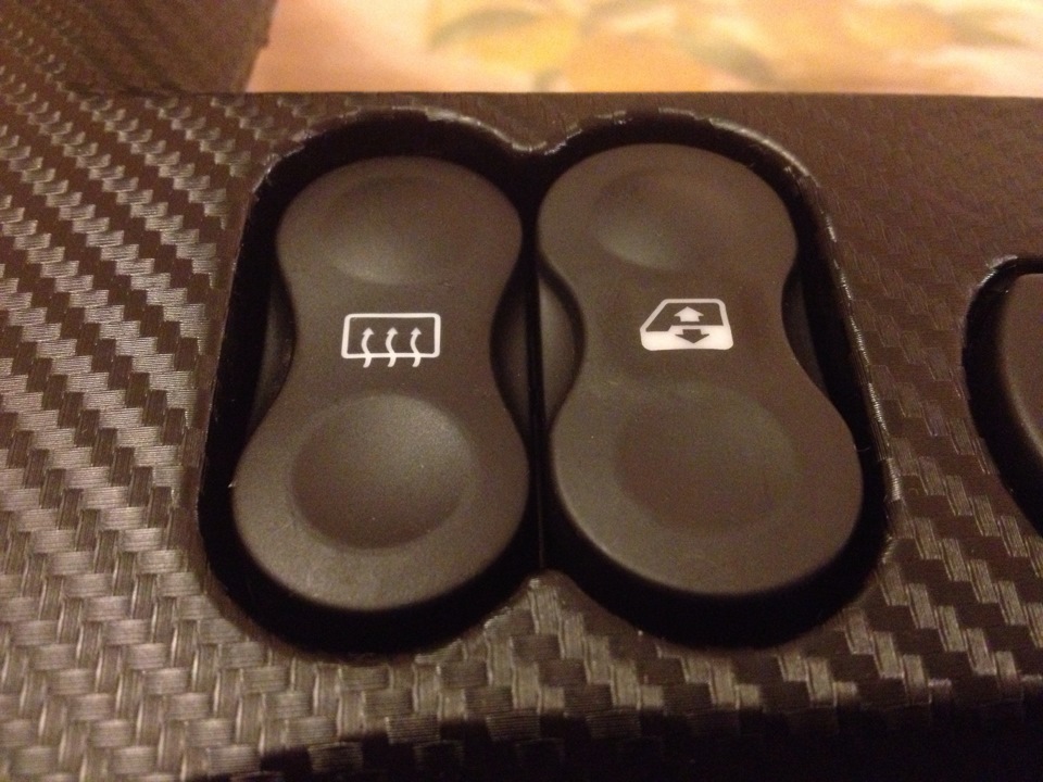

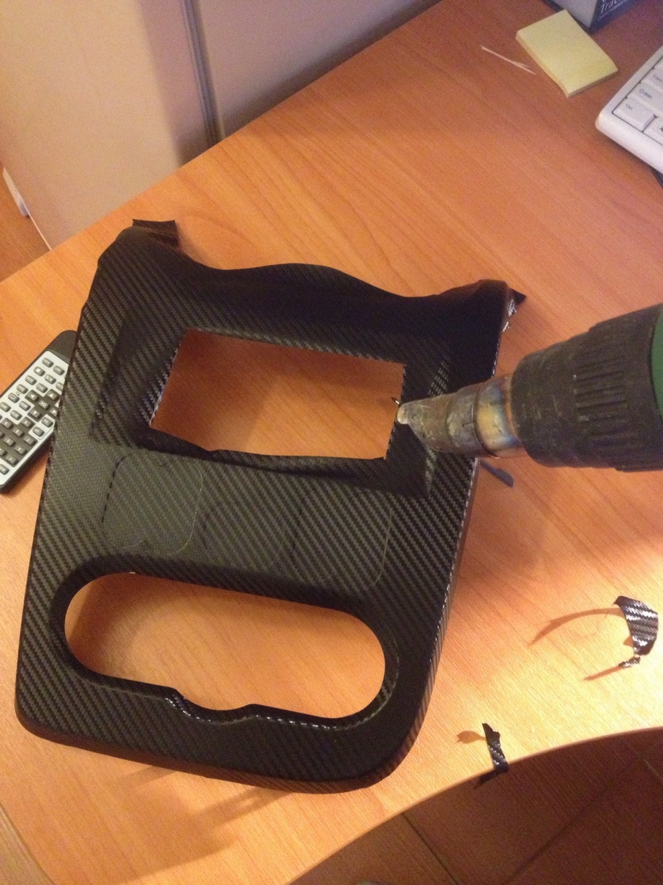

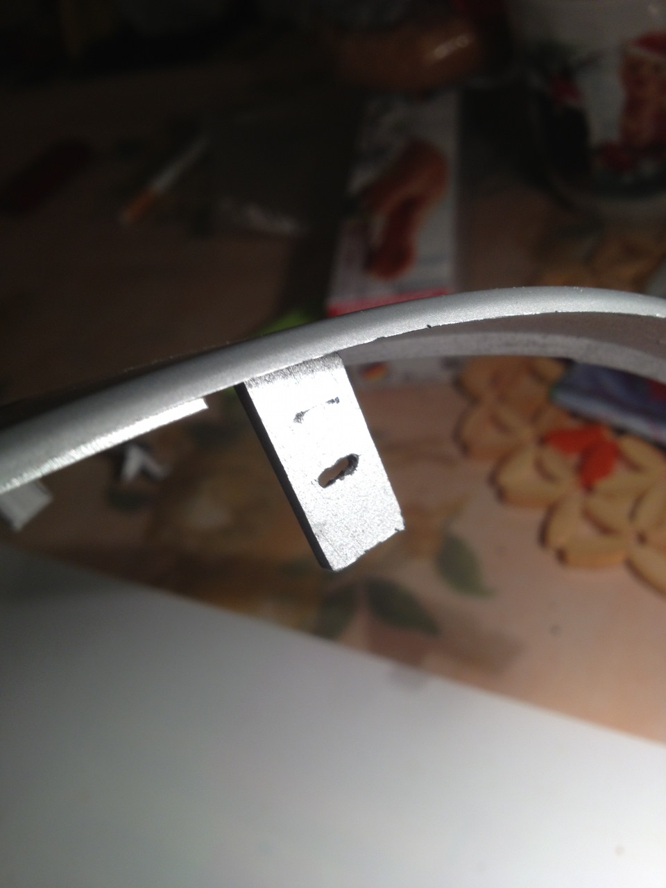

Панель у китайцев стоила 68$, что само по себе не дешево, пластик так себе, краска не устойчивая, но по подсадочным местам на Ларгус подходит и то после доработки клипс, Родная консоль снимается без проблем, а вот под ней придется удалить перегородку 1din магнитолы и нижнюю перегородку около блока переключателей климатической установки иначе никак. Кнопки в самой панели консоли придется ставить от Логана фаза-2 от Ларугса не влезут, правда не сами переключатели, а крышки переключателей не влезают в панель, по тому что они прямоугольные, а панель заточена под овальные кнопки, кнопку аварийки придется тоже заменить. Вот так))))
Учитывая что мне не нравился изначально серый цвет всей панели я решил обклеить ее карбоновой 3D пленкой, но как окажется потом меня это тоже не устроит.

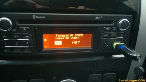

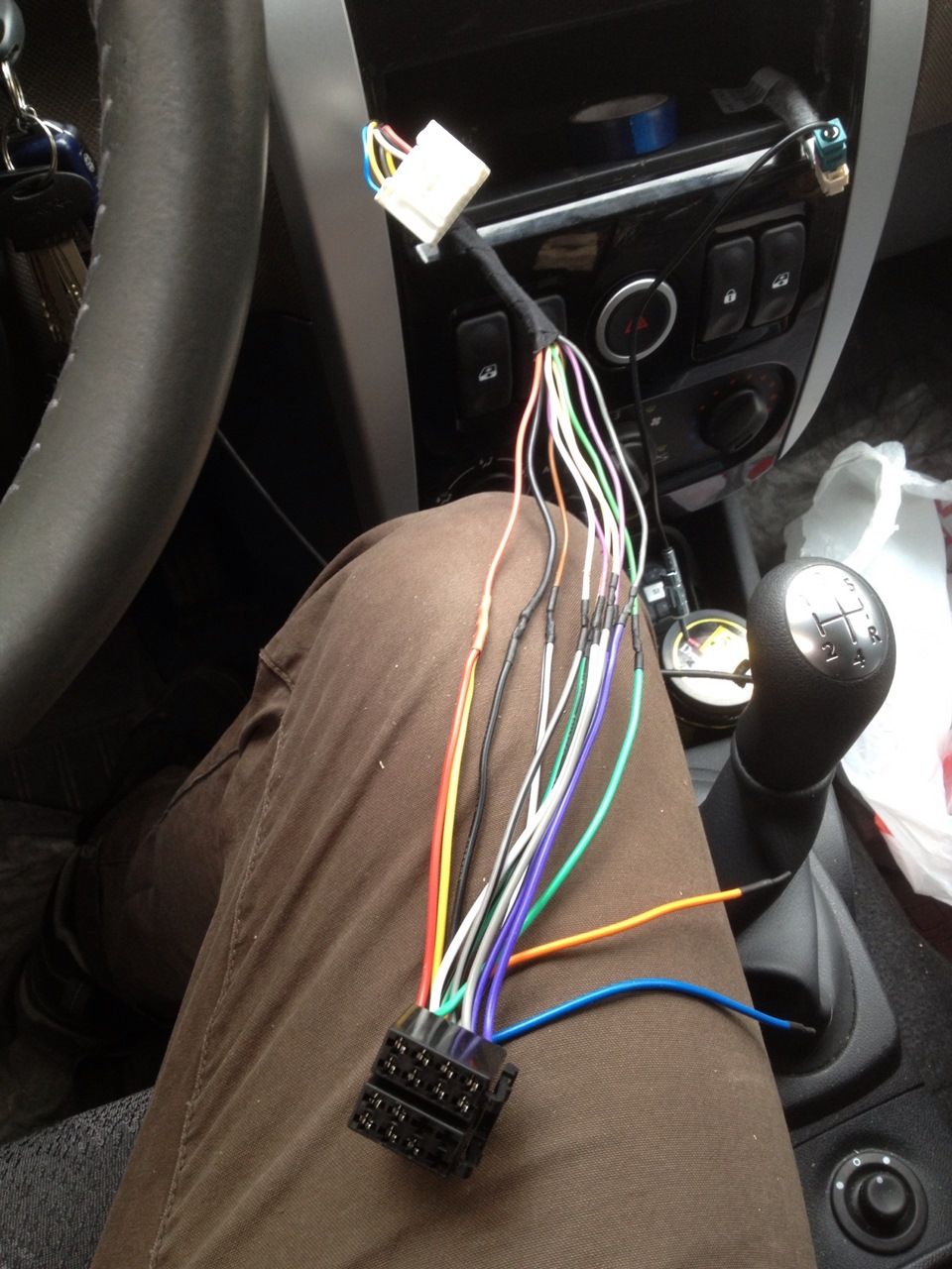

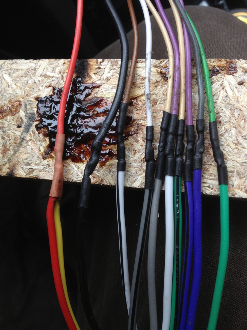

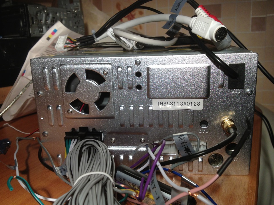

Далее началась работа с проводами. Мой ларгус шел в комплектации без штатной магнитолы, ее уже доставляли у дилера (PIONEER DEH-1400UB), так как разъемы подключения родной магнитолы свои, реношные, даже цвет проводов наполовину не соответствует принятому стандарту ISO, мой пионер подключили просто и банально, отрезали родной ларгусовский разъем и к нему на скрутках прикрутили пионеровский, видимо дилеру было лень искать переходник к пионеру, хотя на данный момент он вроде в природе уже существует. Так вот, у нового аппарата который я вставлю в 2 DIN панель разъем вообще специфический, одно радует цвет проводов соответствует международному стандарту ISO. Я приобрел на рынке две колодки разъемов ISO (мама, папа) и сделал так как должно было быть с самого начала.

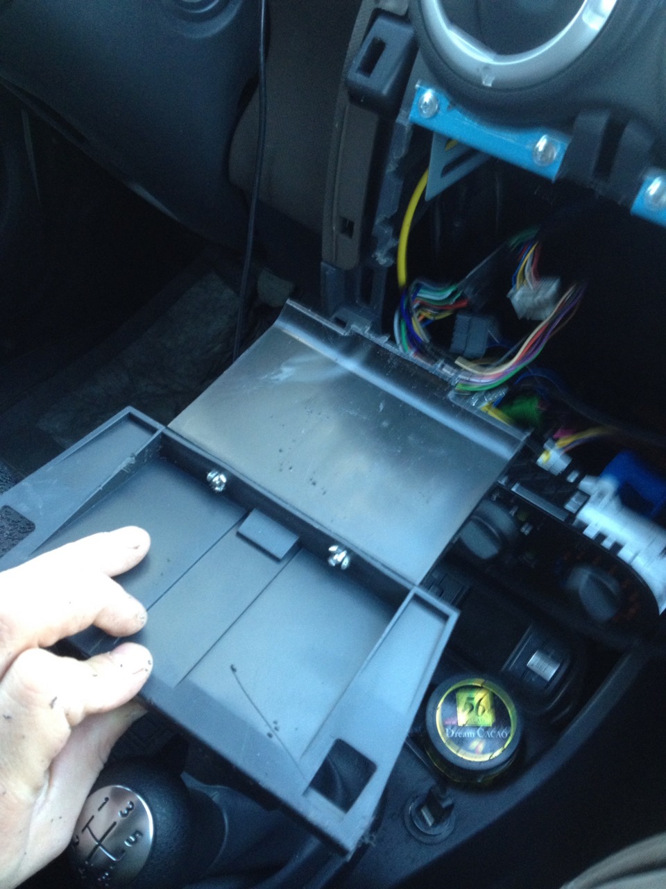

Вот эту пластмассовую перегородку пришлось удалить…, просто отпилить с краев и изнутри туннеля, обратно ее уже не поставишь((

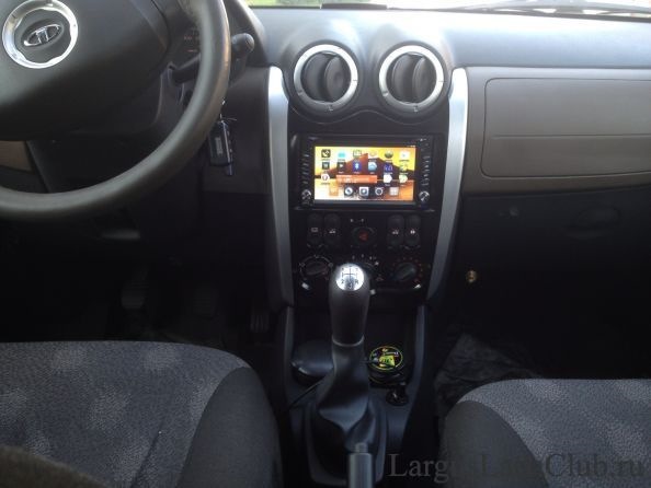

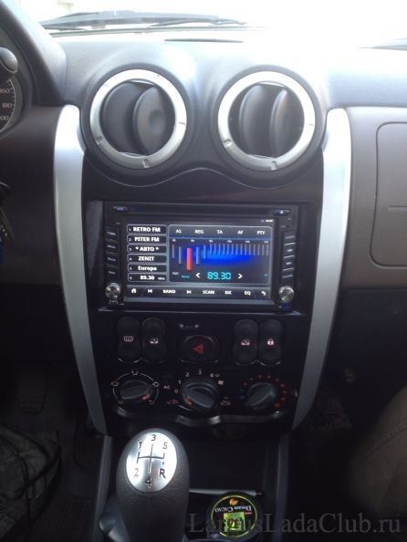

Спустя неделю я решил изменить внешний вид папели и покрасить ее в родную расцветку.

Антенны ТВ и GPS я провел внутри торпедо, через правую переднюю стойку под пластиком, далее под обшивкой крыши, антенну GPS закрепил на лобовом стекле над зеркалом заднего вида, антенну ТВ спрятал под обшивкой крыши, прием хреновый но смотреть в городе можно. Все элементы пластика несложно снимаются и ставятся тоже легко, главное чтоб аккуратно. WI-FI адаптер выел в бардачек через отверстия находящиеся рядом с диагностическим разъемом OBD-II, вместо Wi-Fi можно использовать 3G-modem, а если поставить USB-хаб с доп.питанием, то можно использовать и то и другое одновременно (проверял работает).

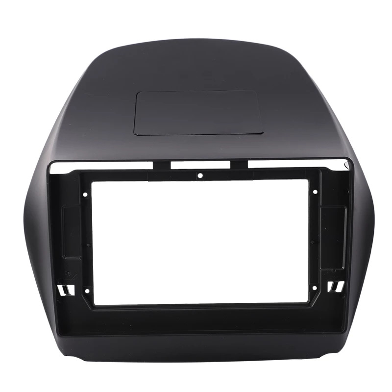

сейчас гулял по просторам необъятной паутины и наткнулся на такую панельку. Кто-то здесь на ДРАЙВе уже про нее упоминал, а мне вот с ценой попалась. Может кому пригодится. ru.aliexpress.com/item/Ca…el-Frame/32254581068.html
А вот как это должно выглядеть в готовом варианте mir-tachek.ru/58-renault-…er-v-yuzhnoy-amerike.html
Эта панелька подойдет к ларгусу ?
Точно конечно не знаю, но вроде как должна.

Я тоже нашел в поднебесной такую панель, только ценник в 3 раза дешевле, знать бы точно, станет или нет

Летом перед поездкой в отпуск задумывался на чём хранить фильмы, использовал USB-флэшку 64 gb 3.0, думал не пойдет, а нет заработала, еще пробовал подключать внешние портативные жесткие диски, WD500 GB работал без проблем даже дополнительного питания не понадобилось, а вот когда подключил диск SSD 240 GB то работать он отказался, андроид не воспринял технологию SSD, нужно драйвер интегрировать.
Блютуз есть?
Блютуз есть, даже телефонную книгу импортирует в себя. Музыку можно слушать только из приложения телефон, естественно качество звука хуже чем при подключении от кабеля.

Вся моя конструкция с 2DIN магнитолой работает уже почти два года, на удивление китайский аппарат ведет себя достойно, за это время выдержал две поездки к черному морю прокручивая фильмы и сериалы практически безостановочно в достаточно жестких условиях. Пришлось заменить левую крутилку (резистор с кнопкой в одном флаконе), причина, на тряске громкость сама могла меняться на два три положения, да и включение выключение аппарата стало происходить не всегда с первой попытки, хотя можно было не менять, не особо критично.

Я не привередлив к качеству звучания, поэтому разницы между стоявшим до этого пионером и этим аппаратом не замечаю, хотя она наверно безусловно есть в пользу пионера. Хочу теперь подключить заднюю парковочную камеру, но руки пока не доходят. По навигатору…, честно говоря хотелось бы чтоб экран был по выше. Я часто за город выезжаю, на 200 км в один конец и люблю когда под рукой два навигатора, один на близком масштабе работает, тот что на телефоне и сразу пред глазами, а второй на обзорном масштабе, чтоб представлять общую обстановку на маршруте, да и в городе удобно смотреть обстановку по пробкам в радиусе нескольких километров, поэтому навигатор на магнитоле очень кстати пришелся.
Дело в том что разрешение экрана магнитолы 800х480 а этого все равно не достаточно для идеального отображения моего "City guide", я привык что рядом всегда сидит "штурман" и в руках держит IPAD, вот на нем навигационная программ отображается просто супер, остается только мечтать чтоб такие экраны ставили на головные устройства машин, если в продаже было что нибудь с IPS — матрицами, обязательно купил бы и денег не пожелел, но таких вариантов пока нет.
