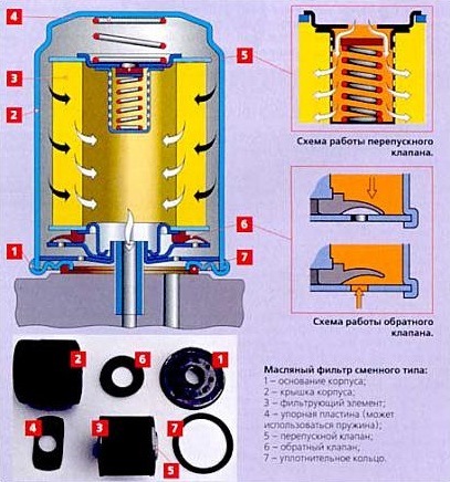

Наиболее распространены фильтры, где в качестве фильтрующего элемента применяется специальная бумага. При этом количество этой бумаги (а если точнее — её площадь) является лишь косвенным показателем фильтрующей способности. Гораздо важнее собственно фильтрующие свойства бумаги, качество её укладки и монтажа. Так, элемент с неравномерно уложенной гофрой как следует работать не будет — участки с более плотной укладкой будут попросту исключены из процесса фильтрования, поскольку поток масла пойдет по пути наименьшего сопротивления.
Важными элементами масляного фильтра являются перепускной и противодренажный клапаны. Их задача не допустить масляного голодания: в первом случае в условиях, когда масло не может пройти через фильтрующий элемент (например, по причине его чрезмерного загрязнения либо низкотемпературной загущенности самого масла); во втором — из-за опустошения фильтра при неработающем двигателе.
Противодренажный клапан представляет собой широкую эластичную (резиновую либо силиконовую) муфту, прилегающую к крышке фильтра. Основная проблема тут — потеря муфтой эластичности в условиях агрессивной среды (масло+температура). В связи с этим предпочтительнее силиконовые клапаны.
Конструктивные отличия перепускных клапанов обусловлены типом пружины, которая бывает пластинчатой либо цилиндрической. К достоинствам первых относят компактность, к недостаткам вторых — вероятность перекоса фильтрующего элемента.

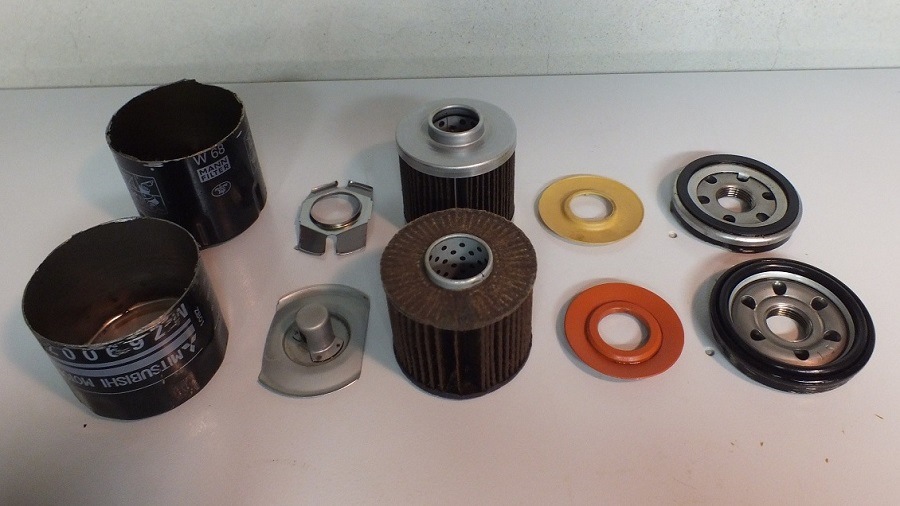

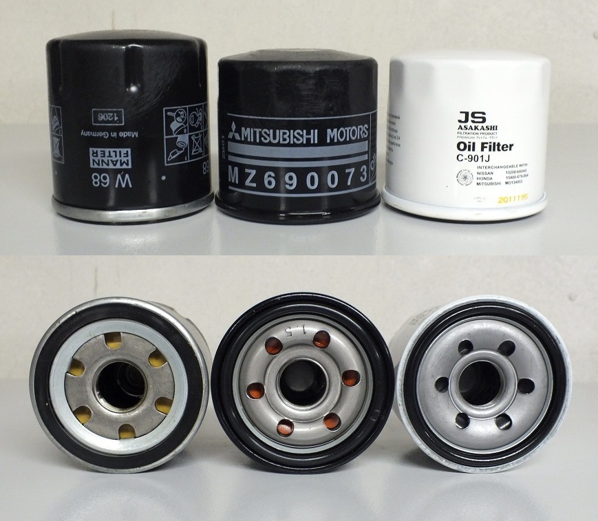

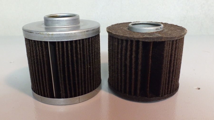

В отличии, например, от Тойоты, Три бриллианта не замечены в использовании в качестве фильтрующего элемента формованных мелкопористых наполнителей. Вот и оригинальный фильтр MZ690073 конструктивно выполнен традиционно. Бумага уложена равномерно, но на месте стыка уж очень широкая брешь, и это не есть хорошо. Закреплена бумага клеем. Перепускной клапан металлический. Крышка фильтра выполнена из толстого металла, закреплена сваркой. Уплотнительная резинка круглая.
Основное отличие корпуса фильтра Mann W68 обусловлено способом крепления крышки. Здесь использована не сварка, а завальцовка, при этом в месте сопряжения имеются язычки, препятствующие проворачиванию корпуса при наворачивании с чрезмерным усилием. Фильтрующий элемент чуть выше, чем у оригинала, но только за счет металлических обойм, в которые закреплена бумага. Укладка бумаги ровная, брешь на стыке значительно меньше, чем у оригинального фильтра. Перепускной клапан резиновый, «настроен» на 1,5 Бара. Противодренажный — силиконовый с пластинчатой пружиной. Уплотнительная резинка прямоугольного сечения. Резюме — вполне качественный фильтр за адекватные деньги.

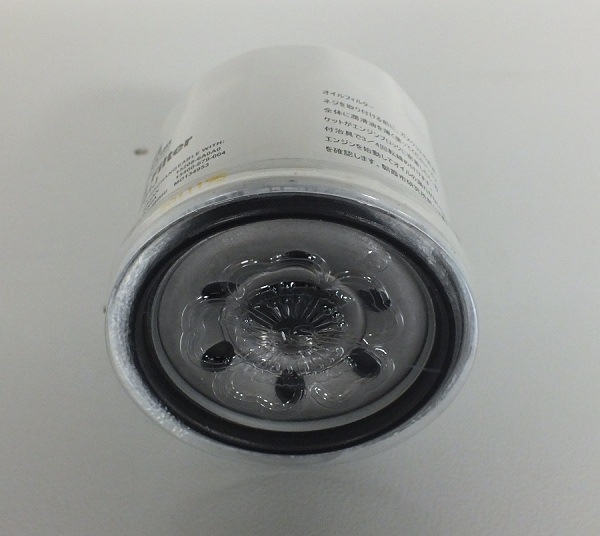

Фильтр JS Asakashi C-901J. Якобы из Японии. Конструктивно полностью повторяет оригинал. Умилила защитная крышечка с цветочком — креативненько! По нижнему стыку фильтровальной бумаги виднеется «мазня» герметиком. Видимая часть бумажной гофры равномерностью укладки не вдохновляет. Перепускной клапан рассчитан на давление в 1,0 Бар. В качестве уплотнителя использовано резиновое кольцо, которое выпало из установочного паза при снятии декоративной крышки. В общем, желание использовать его на фоне Манна как-то отпало.

Кстати, по поводу перепускного клапана остаются некоторые сомнения. Смущают циферки "1,5" на крышке оригинального фильтра (видны на 2-м фото)…
А про давление инфа откуда?
Отседова: www.mann-hummel.com/online-catalog/EU/rus
