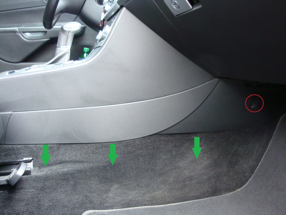

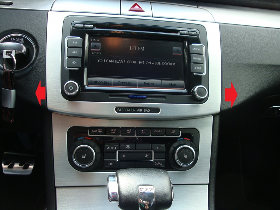

— снимаем декоративный кожух путем откучивания самореза(отмечен красным кружочком) и тянем его вниз по направления стрелок(ФОТО №1)
— аналогичная операция проводится и с другой стороны

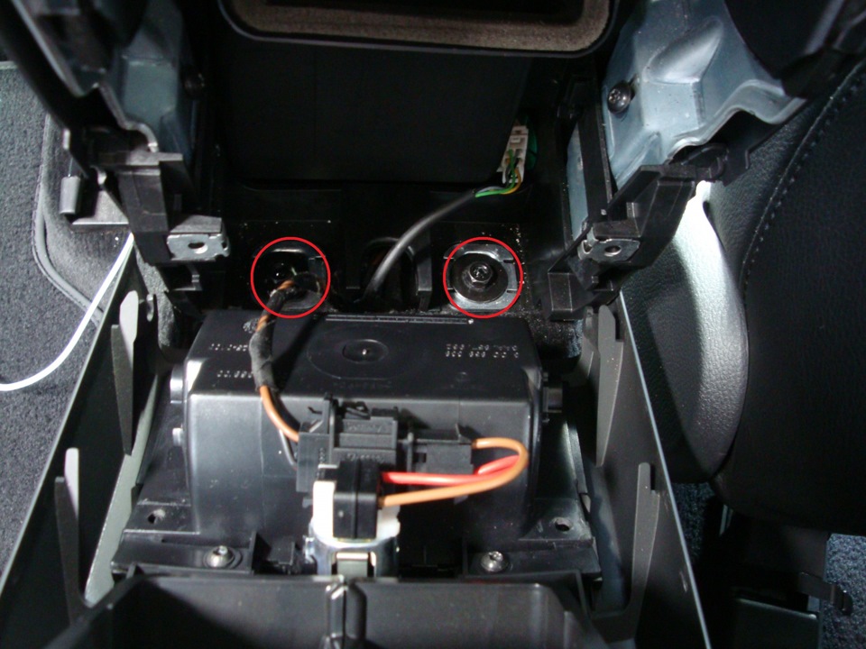

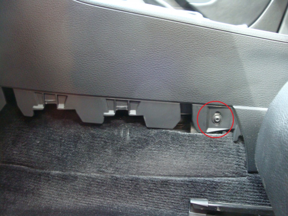

— далее под этим кожухом мы видим еще один саморез, который нужно выкрутить(отмечен красным) на (ФОТО №2)

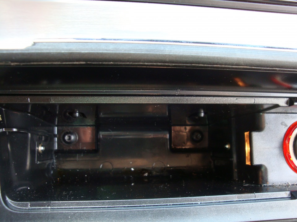

далее пербираемся на заднее сиденье и разбираем заднюю консоль
как ее разобрать можете посмотреть ТУТ
после чего нам открываются 2 гайки на 10(отмечены красным) на (ФОТО №3)
так же отсоединяем имеющуюся проводку

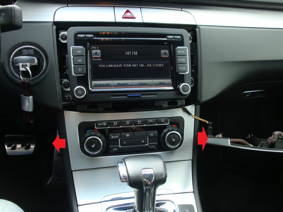

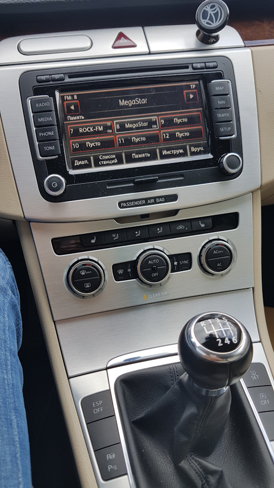

— снимаем для удобства рамку магнитолы потянув ее на себя(указано стрелочками) на (ФОТО №4) лампу Аирбега лучше не отключать, чтобы не выскочила ошибка

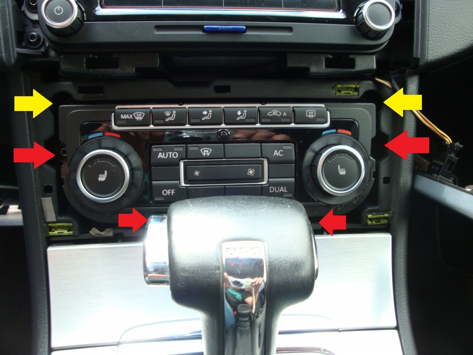

далее снимаем рамку климата потянув ее так же на себя указано стрелочками) на (ФОТО №5)
— откручиваем соморезы, крепящие блок управления климатом(отмечены красным) на (ФОТО №6) далее откручиваем еще 2 самореза, крепящих сам туннель(отмечены желтым) на (ФОТО №6)
— отсоединяем разъемы на блоке климата

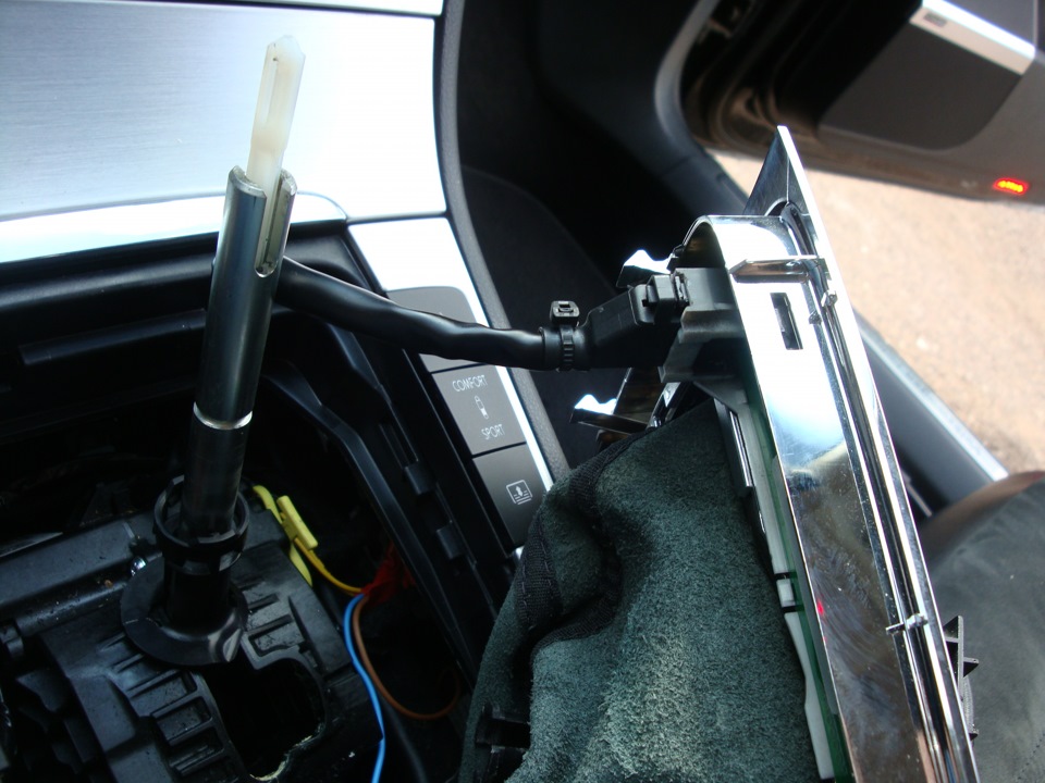

— снимаем рамку КПП поятув ее ввер на себя(ФОТО №8)
— отсоединем все имеющиеся кнопари

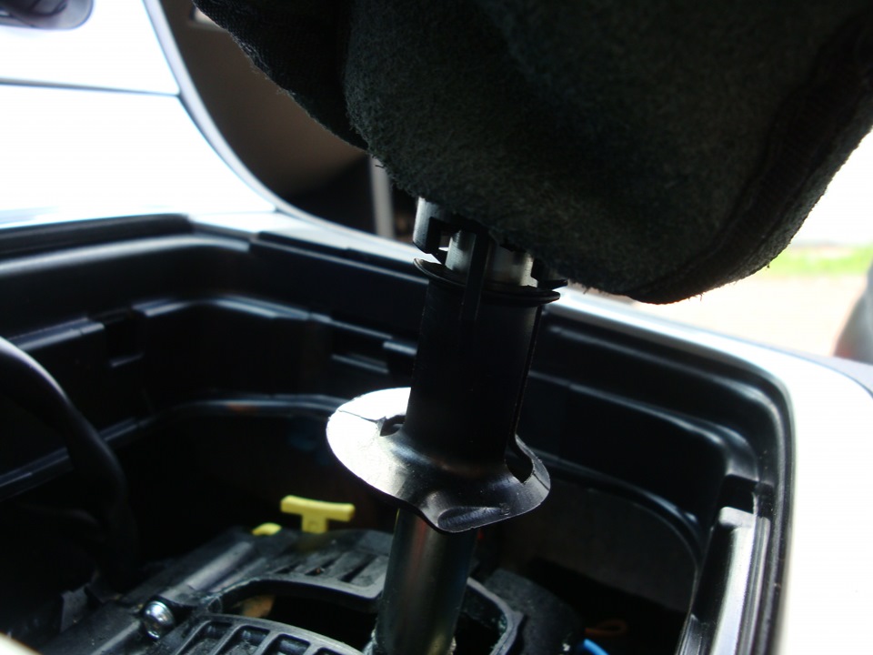

— поднимаем кожух вверх и отсоединяем фиксатор рычага переключения(ФОТО №9)
— вытаскиваем кнопарь АКПП и снимем саму рукоятку(ФОТО №10)

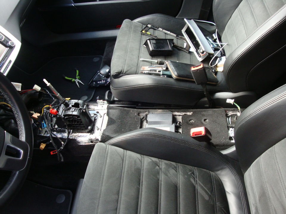

после чего приподнимем есь туннель за заднюю часть и вытаскиваем из машины (ФОТО №11)

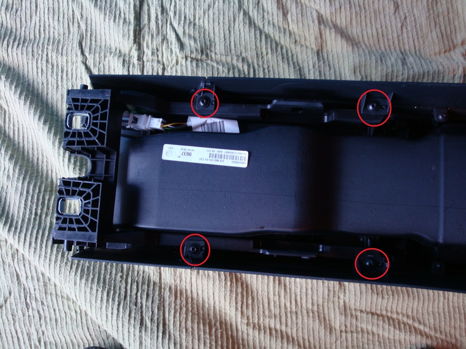

начинаем рабирать сам туннель, а имеено отсоединяем подлокотник

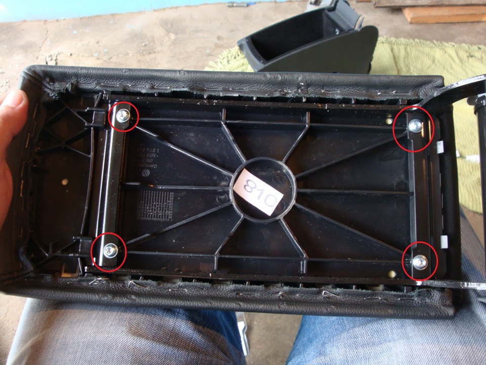

— откручиваем 4 самореза(ФОТО №12)

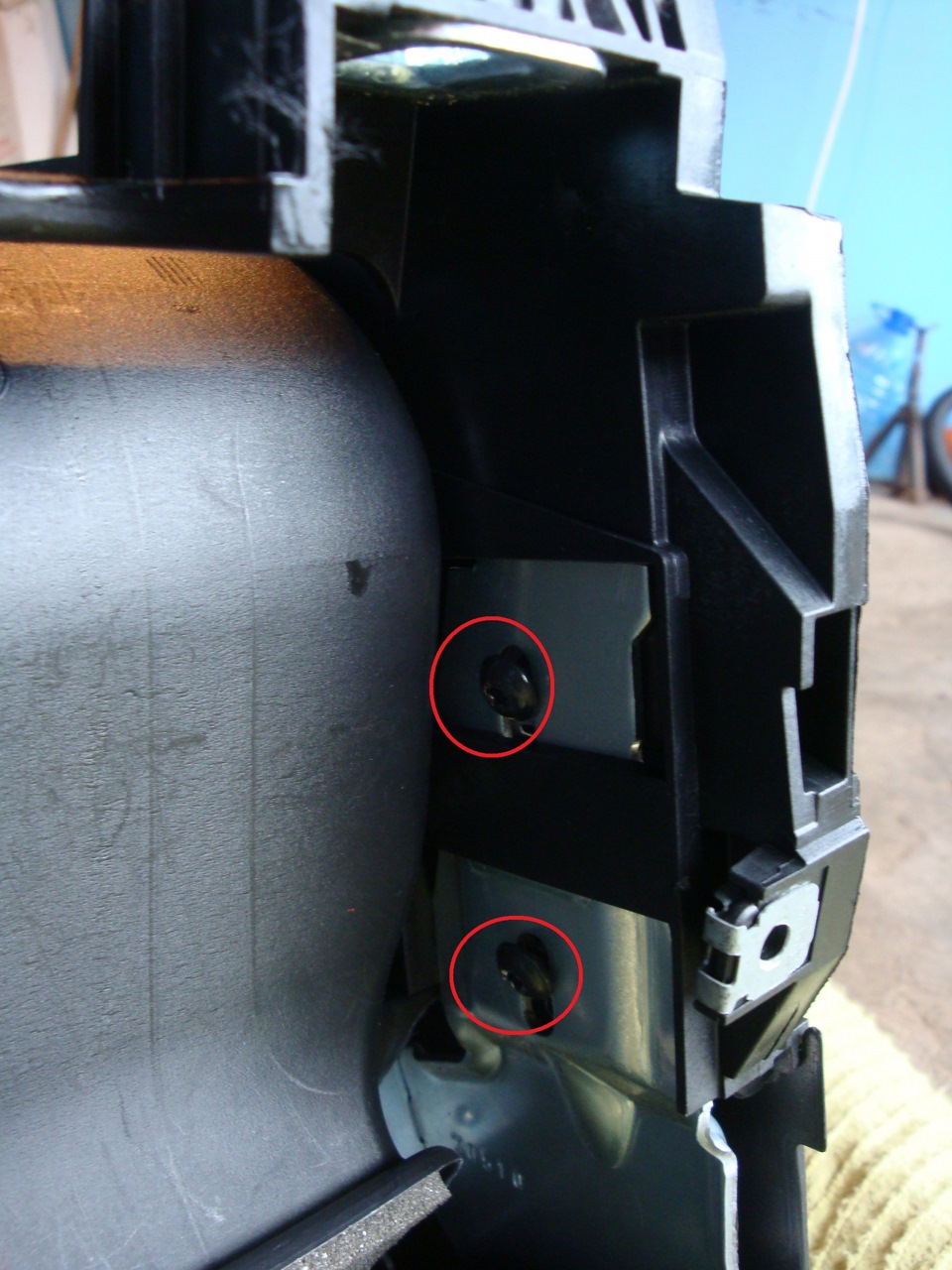

затем разбираем сам механизм, а именно выкручиваем 4 самореза с двух сторон на(ФОТО №13)

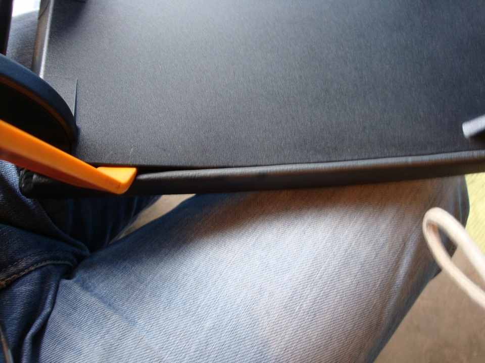

— ковырятельным инструментом поддеваем пластиковую крышку(только аккуратнее крепления очень нежные)(ФОТО №14)
— откручиваем еще 4 самореза (ФОТО №15)

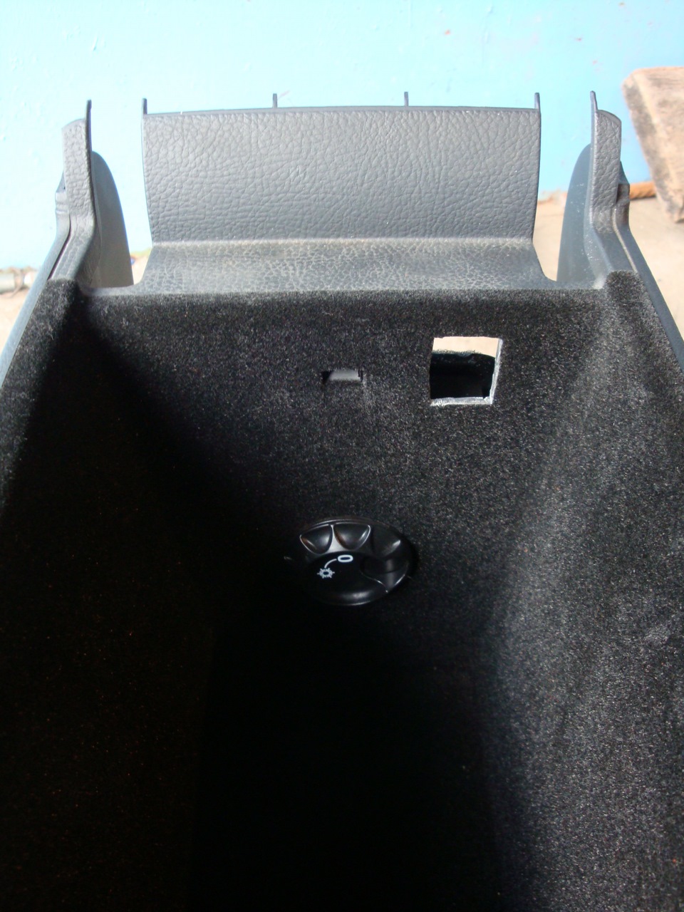

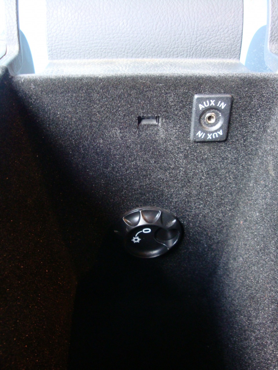

поскольку в новом полокотнике не было разъема под AUX-IN, то по примеру Berish было прорезано отверстие и установлен вышеуказанные разъем
(ФОТО №16)

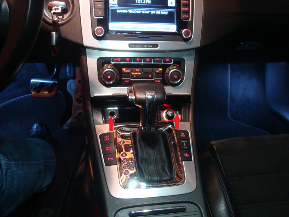

Подсветку прицепил к кнопкам
далее собирам все обратно и наслаждаемся результатом))))

Вроде можно ручку не снимать, чтобы снять тонель.
Но вот ниша пепельницы мешает вытаскиванию. Она как то снимается?
Снимаю тунель.
Есть 2 варианта:
-без снятия рукоятки КПП( вытаскиваешь рамку акпп из нее вытаскиваешь хром накладку шифтера и снимаешь туннель рукоятка мешать не будет)
-со снятием когда поднимешь кожух там есть фиксатор и на нем 2 защелки их отодвинуть, он опустится вниз.затем вытаскиваешь кнопку шифтера и тянешь саму рукоятку вверх) усе)
Начал разбирать. Стопарнулся на снятии ручкии КПП.
Не подскажешь поподробнее как снять её с фиксаторов?!
