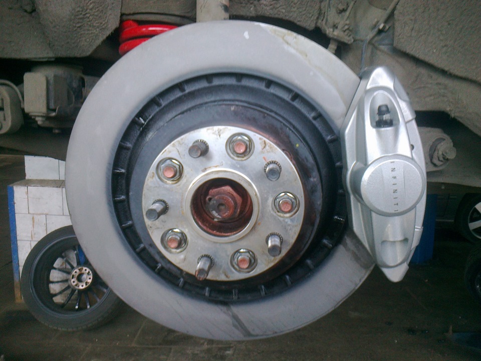

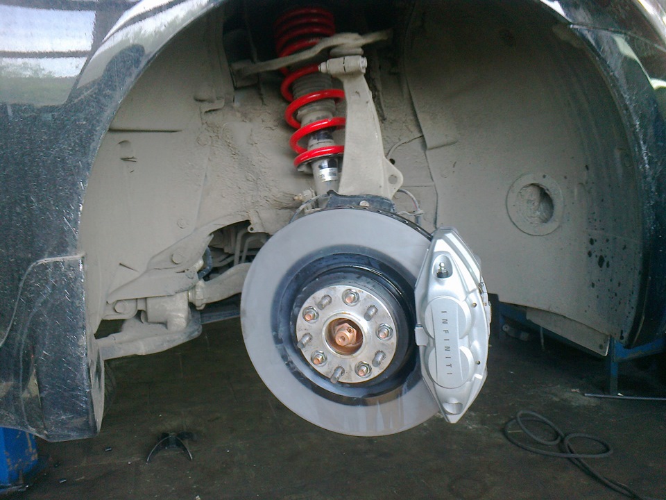

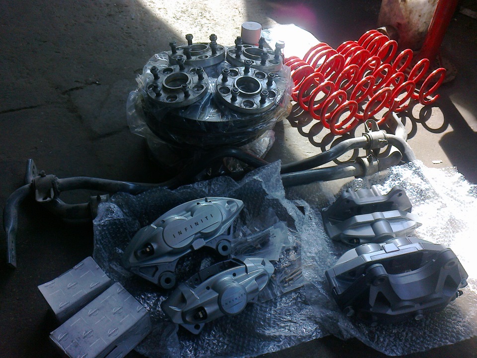

Ни для кого не секрет, что тормозная система — слабое место многих автомобилей этой марки((( Седаны серии G к сожалению исключением не стали и штатная тормозная система перегревается после нескольких активных торможений например со 160 до 80 км/ч, что абсолютно не соответствует моим представлениям об активной езде на машине с 330 лошадиными силами под капотом.
Установка многопоршневой тормозной системы Akebono, которая штатно устанавливается на FX 37, 50 и на G 37 купе, считается одним из самых сбалансированных способов улучшения тормозной системы по совокупности таких критериев, как эффективность, внешняя привлекательность, стоимость, простота(правильность) установки.
Сами суппорта были заказаны на eBay по причине их неадекватной стоимости в России:
www.ebay.com/itm/NEW-OEM-…sh=item2a2d129a81&vxp=mtr
За организацию покупки спасибосы БабеАне — моему приятелю и по совместительству владельцу одной из моих бывших машин: www.drive2.ru/cars/opel/c…opc/corsa_d_opc/dbabanin/
С доставкой вышло что-то около 37 т.р.
Тормозные диски и колодки заказывать из Штатов уже наоборот не было смысла по причине очень дорогой доставки — вес, понимаете-ли )))
Но хоть с этими запчастями не было никаких сложностей по причине давно проторенной дорожки к Клубному поставщику запчастей CLUB-FX Александру — ака Lastikoff и его компании finishop.ru . Цены приятно удивили, будучи ниже, чем где-либо, при этом запчасти все ОРИГИНАЛЬНЫЕ, никаких "аналогов"! За одно сразу был заказан комплект фильтров и масло для ТО. Настоятельно рекомендую воспользоваться калькулятором для ТО — все просто и сразу понятно что сколько стоит и когда надо менять по регламенту finishop.ru/page/to
Что по ценам:
Диск тормозной передний (AKEBONO BRAKE SYSTEM) — 6800 р. 2 шт
Диск тормозной задний (AKEBONO BRAKE SYSTEM) — 6600 р. 2 шт
Колодки передние (AKEBONO BRAKE SYSTEM) — 2900 р. комплект
Колодки задние (AKEBONO BRAKE SYSTEM) — 2500 р. комплект
+ скидка по Клубной карте!

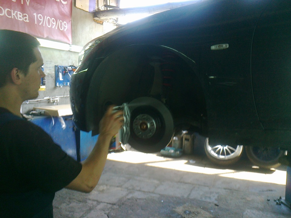

Устанавливал тормоза, да и не только их, в старом проверенном месте www.opel-saab.ru . Отдельное спасибо за терпение и понимание всех моих хотелок мастеру Димону(он же Демон) и директору сервиса Михаилу.
По деньгам вышло что-то около 10 к.
Ну и на последок несколько фото процесса:

Андрюх, можно было бы поставить на перед составные СтопТек и колодки Феродо 2500, но эти падлы скрипят на холодную и собственно цена вопроса в 10 к. чтоб посмотреть как работает штатная связка — не так дорого ИМХО

ИМХО Акебоны со стоковыми дисками более чем хватит для езды по городу(экономия на колодках и дисках то же на лицо) Если хочешь прям наваливать и на трек ездить иногда, то можно воткнуть СтопТековские диски и Феродо 2500.
