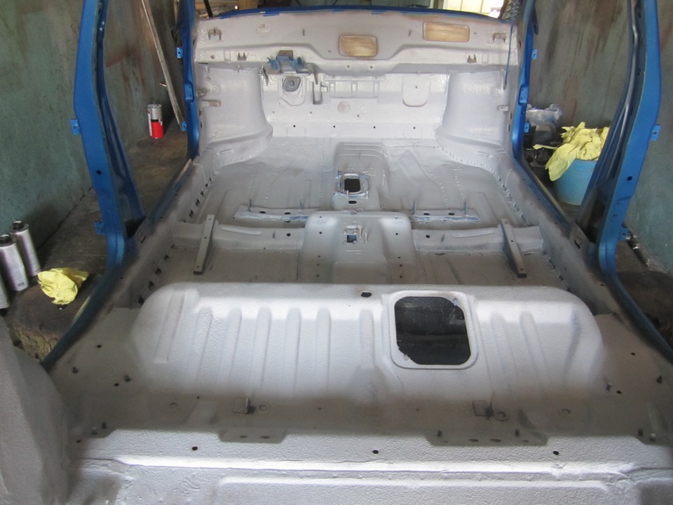

В этом выпуске Belarus coast castoms) вы узнаете о маленьком секрете тех, кто наносит жидкие распыляемые материалы, в частности Noxudol 3100)

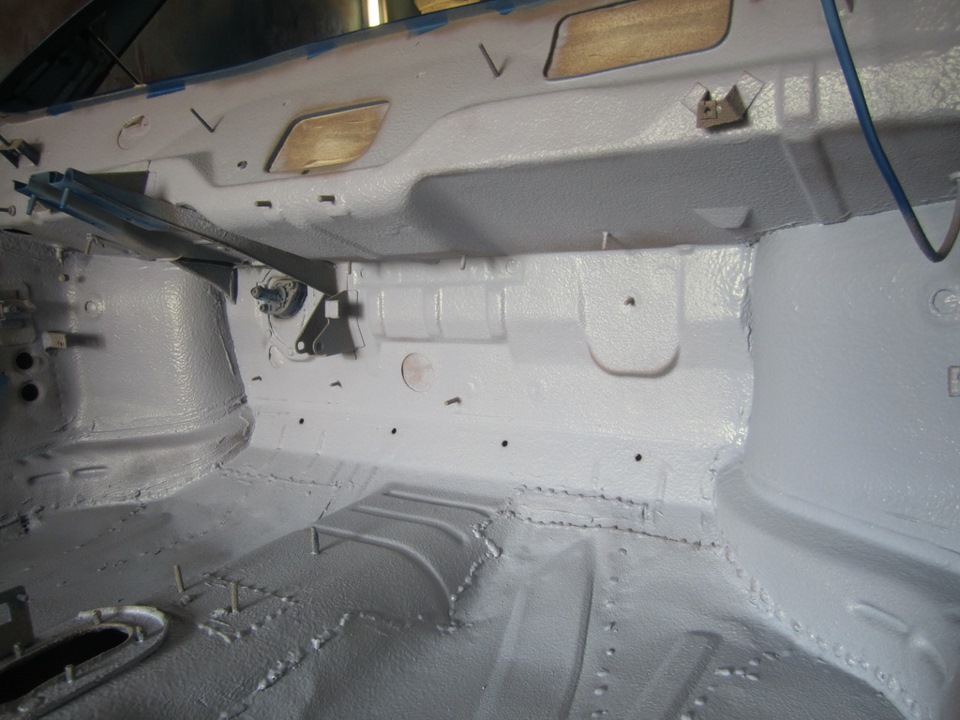

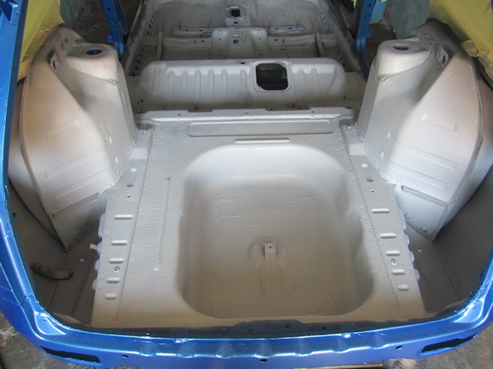

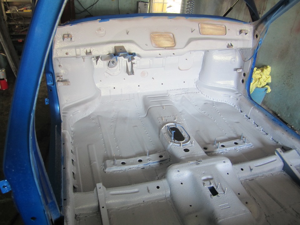

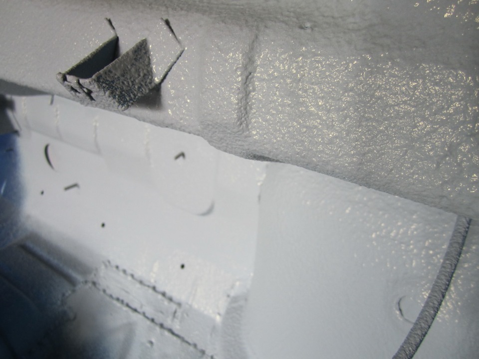

Нужно поспешать, поэтому с утра в шапку не спал, а пока машина чистая и не требует мойки и обезжирки — нанес слой жидкой шумки Noxudol 3100. После 6-ти часов сушки нанесу второй слой материала…
Как это было:

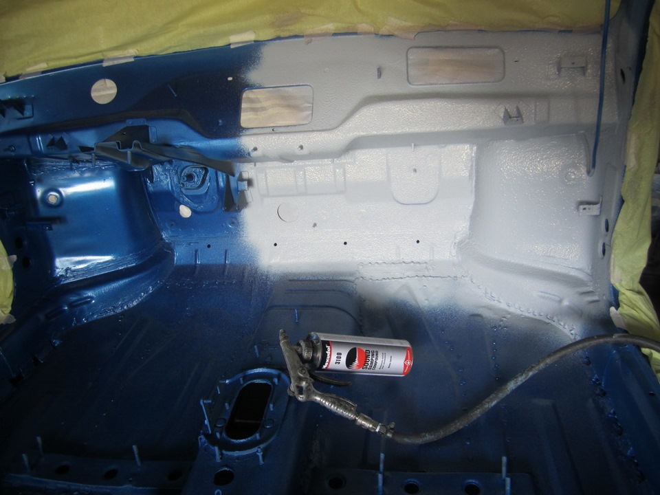

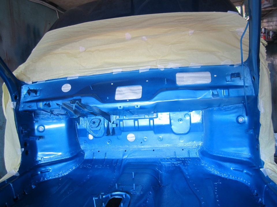

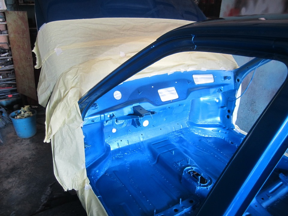

Сначала маскирую кузов, меньше будет работы при очистке от опыла
Затем начинаю обработку. Материал очень густой, поэтому через мовильный пистолет распылятся при давлении 7-8 атмосфер. Честных 280 литров на выходе компрессоров впритык хватает для нанесения.

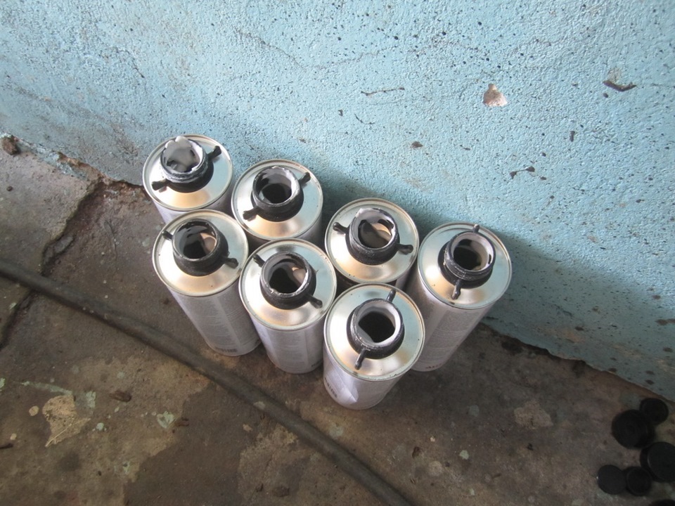

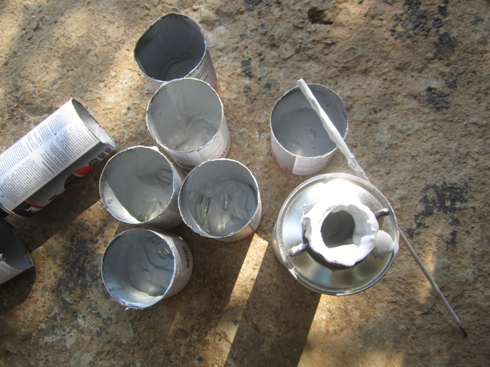

Вот на столько хватает одной баночки
А вот на столько хватает 7-ми банок
Мда, их бы на перый слой 14…

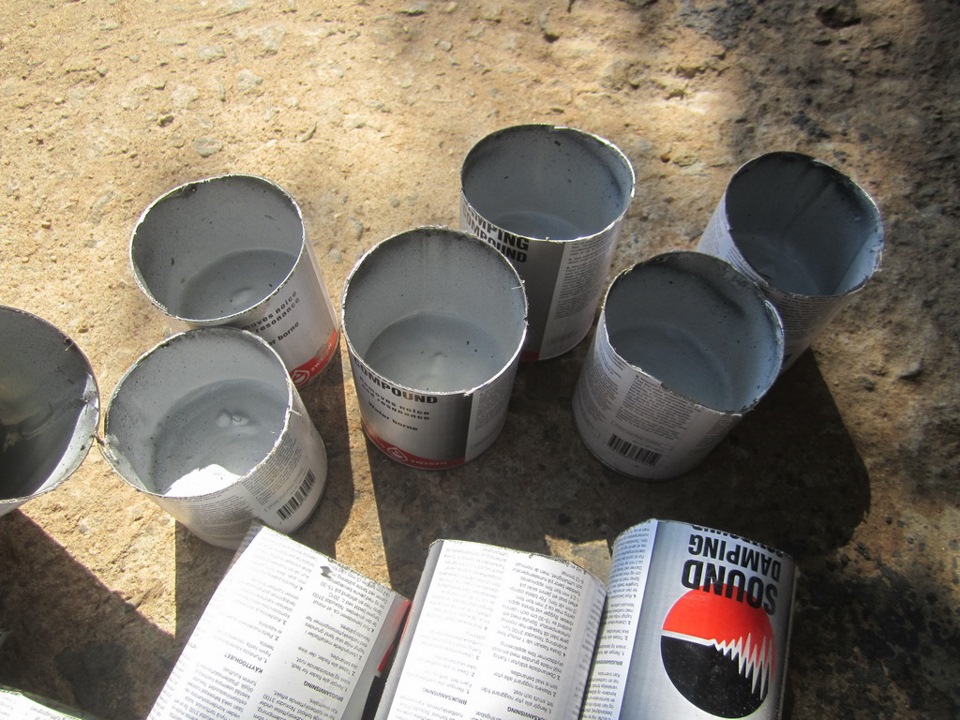

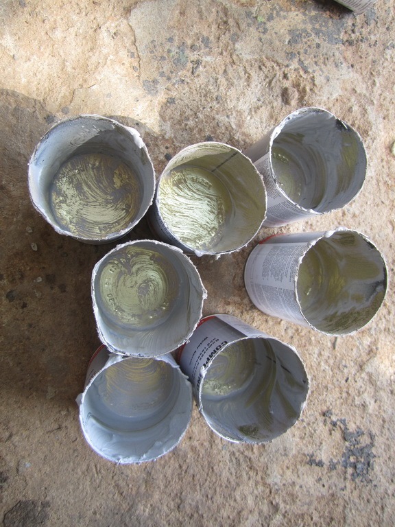

Погодите! Это же типовые евро-банки с их маленьким секретом!
Вжик болгаркой, а внутри…
В каждой по 3-4 см материала на дне) Вот с этого остатка и делаются "халявные" машины самих обработчиков))))

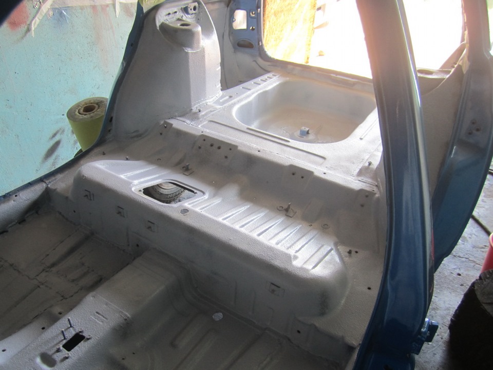

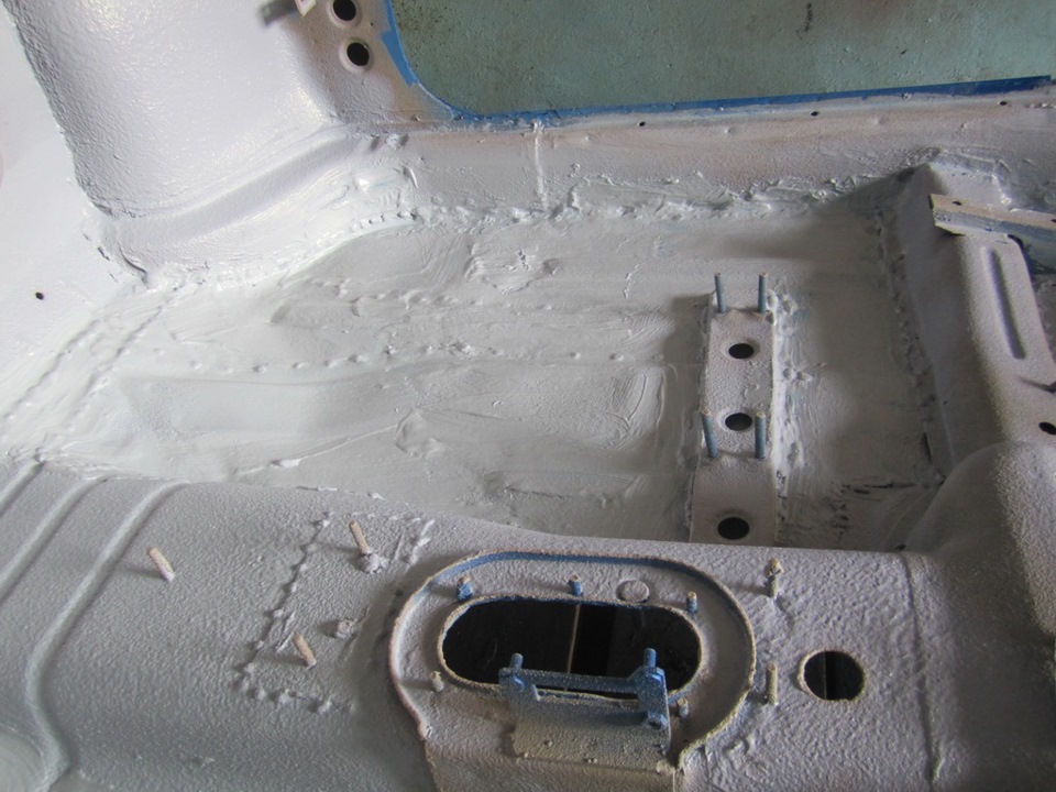

Все в одну банку (почти целая вышла!)

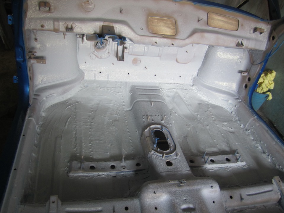

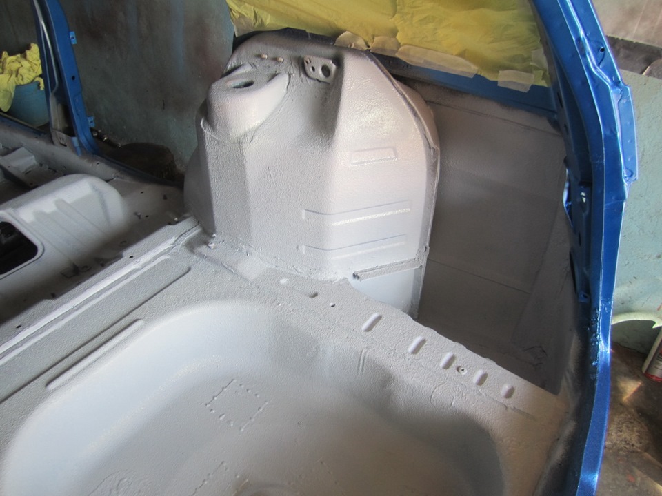

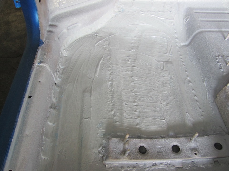

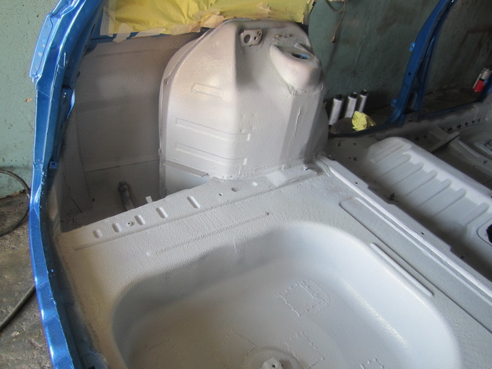

и еще потолще на передние крылья и моторный щит.
А остатки из слитых банок и из последней — кисточкой на пол в передней части и заделать некрасивые отверсия между "косынок" которыми приварен порог и поддомкратник.
Вот, так гораздо лучше!

какова толщина слоя?

отл. штука. Главное достоинства — удобство и вес(16 кг вместо 70). Ещё, сплен и т.д.-ТЕПЛОизоляция. Да, войлок, да, герлен, да, минеральная вата
Доброго времени суток. А в итоге — есть эффект от такой шумки? На сколько тише стало? А то информации в и-нете мало…

это если новый автомобиль, если это старый тогда новую вибро надо делать и ржу устранять (сварные работы). Если нормально вибро установить под ней не будет конденсата скапливаться, только если влага с краев подтекать будет (внешний фактор) а ноксудол ложится ковром и влагу не пропустит это просто даже не возможно, у меня 14 лет машине щас занимался кузовным, сдирал старую, где вода подтекала пошла гниль а где нет чистый грунтованный металл никакой коррозии, щас обработал ноксудолом. Даже если теперь будет подтекать, влага не сможет подтечь через плотный слой ноксудола — это просто невозможно
внимательно читайте данный препарат: он в основном считается антикоррозийной обработкой покрывающей весь пол автомобиля и защищает его от влаги, а виброизоляция, т.е коэф. мех потерь у него составляет очень маленький по сравнению с Бимаст Бомб от stp! не надо сдирать полностью старую виброизоляцию а наносите на нее и все будет хорошо).
бред. Под родной шумкой полно ржавчины бывает, нанесешь поверх — гниет изнутри, это как минимум.
про антикор — ссылку в студию. вместе посмеемся

на фото видно, на 1 слой ушло 7 банок (хотя лучше бы штук 14 использовать). Еще есть 4 штуки шумные места проантикорить вторым слоем. производитель советует делать от 2 до 3 мм слой.
банка стоит около 650 рублей, объем литр
А дулать мега-пупер шумку смысла нет, я это проходил (всю авто СТП-шкой обклеивал). Да, тише, НО! Но шум через стекла идет, а они не двойные ка кна ауди А8 какой, так что смысл?
про стекла я в курсе… так что оставим мазоль на потом ))))
но не будем забывать что основной шум идет от моторного шитка и арок… вот арки у меня сейчас самое больное место — чуть ли не песок слышно когда по асфальту когда едешь слышно… а вибрация на дороге со срезанным асфальтом по кузову зубодробильная идет + шум.
вот я и думаю как делать…
кстати по инету пошукал — рекомендуется МИНИМУМ 3 мм, и до 8 мм.
но 8 — это уже деньги на ветер… а вот сочитать шумку эту и обычную — эффекта думаю будет больше.

никакого:) максимум как антикор. но вот на него клеить шумку уже будет более геморно:)
думаю сверху будет еще краска, так что не должно быть более геморно)
подобные мастики красить не рекомендуется. поэтому краски там явно не будет.
а гемор в том, что эта штука ложится с небольшими шероховатостями. плюс неизвестно как она будет держаться.
поэтому если наклеить на нее шумку (где-то прикатать не до конца), могут остаться пустоты под ней… а при конденсате там может начать скапливаться влага… ну и со всеми вытекающими… вот про какой гемор я говорил

Так это виброизоляция, работает против порывов ветра по кузову, звуков щебенки, каплей дождя и подобного. Против обычных шумов нужен акцент или сплен
жидким мастикам до нормальной вибры далековато…
сплэн это теплоизолятор! а не звукопоглотитель!
Не знаю не знаю, значит я оглох после шумки, или же он работает. Но в любом случае сейчас все используют акцент

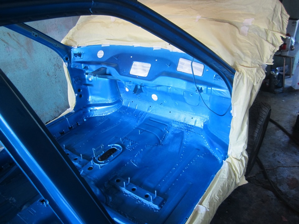

а зачем ты тогда красил солон в цвет машины, а пото закрасил его
+1
ответил выше
Lexa-97
Во первых как доп антикор, во вторых — обкатывал новый краскопульт (первый раз им красил)
