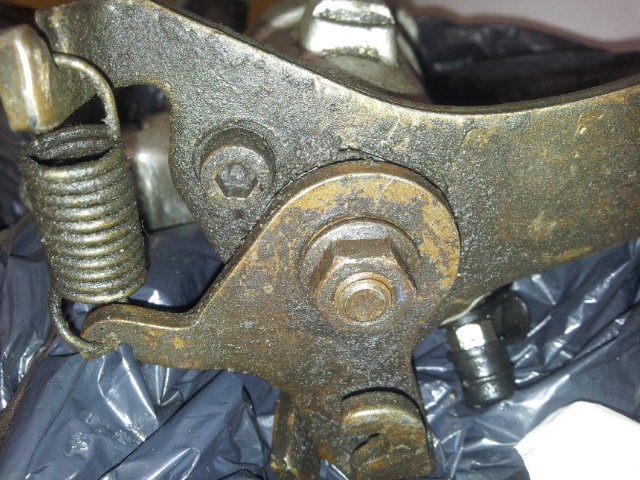

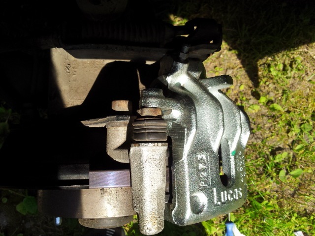

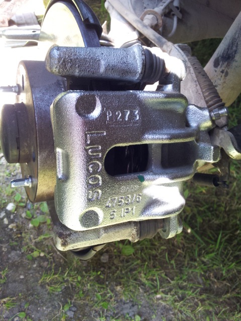

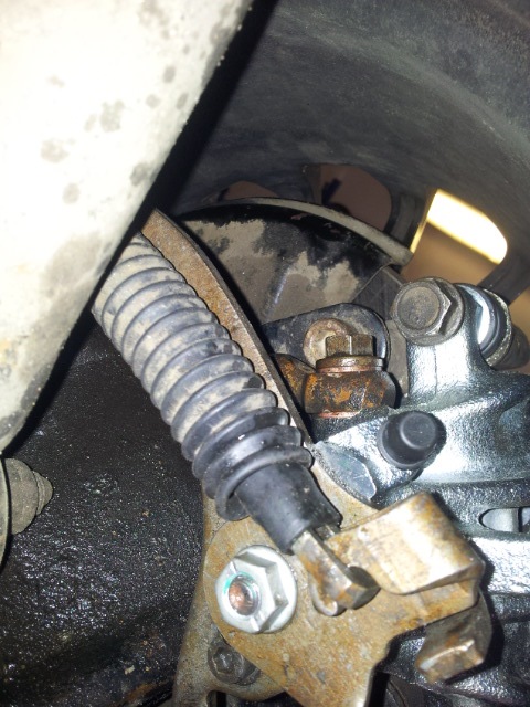

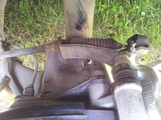

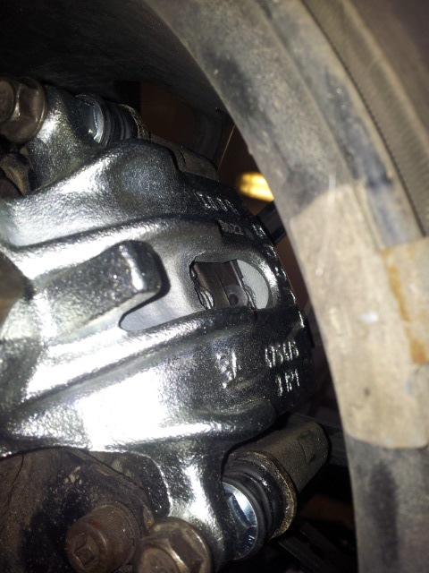

Добрый вечер вот сегодня закончил окончательно с ремонтом дисковых тормозов, которые установил прошлым летом, фирмы торнадо, после замены колодок появился гул доволнотаки неприятный не тот который был на родных, но внешни не чего не видно, разборка сборка результатов недавало, и то времени то еще чего то вообщем с этим гулом проездил порядка 3000км, потом стал менять колодки, думал дело в них и вот тут последствия гула себя показали с правой стороны суппорт пробитый сальник поршня и он заклинил не стал выкручиватся, но так как был вечер и найти суппорт не реально, позвонил брату он как раз себе купил такой же комплект и еще не ставил, я поставил его суппорт и стал искать суппорт вообщем нашел в экзисте форд фокус 1 фирмы лукас по цене 2600р и когда его получил нужно было переставить только сзади крепление троса ручника и все встало как родное и качество лукаса очень порадовало, в итоги заказал и второй и сегодня поставил уже второй, разниза очень заметна в ручнике он стал работать гораздо эффективнее!

на планшайбы из комплекта ТОРНАДО подходят суппорты Лукас? Какие диски можно ставить под этот суппорт?

правый и левый одинаковый номер для заказа?
Разные окончания, уже не помню какие…
Здравствуйте, Falcones.При замене дарбисовских суппортов на Лукас Вы планшайбы меняли на какие-либо другие?Или элементарно суппорта дарбис открутити, Лукас прикрутили и готово?! Можете ли подробнее описать что из доп запчастей понадобилось при замене? Шайбочки, гаечки и т.д.
Привет, не чего не нужно кроме переставить рычаг ручника и все встает на штатные места )))

С люкасовскими и ручник нормально работает?
Да вообще супер и тормаза эфективнее)))
