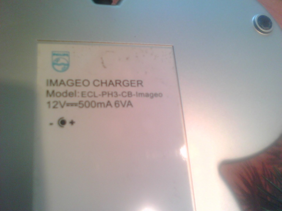

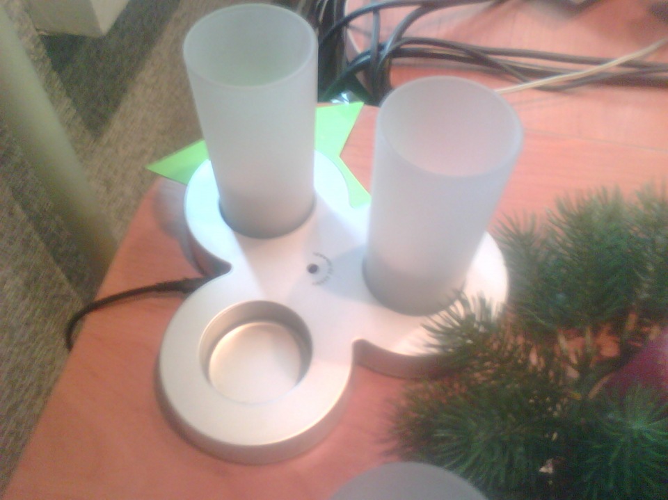

у себя на работе я вдруг обратил внимание, что на соседнем столе стоит какой-то подсвечник с электрическими свечами. я спрсил, что за тема такая, а мне так вдруг коллега отвечает, мол свечи электрические… индукцией заряжаются без проводов. B тут меня осенило))) Я перевернул подставку под свечи и вижу: 12v, 500мА)))) Фантастика, подумалось. Включаю этот прибор, кладу туду свой ключ и жду! Коллеги угорают и говорят мол, что за прикол ты тут устроил! Вообщем ключ мой полежал там около 5 часов. И вот вечером, сев в машину, провожу шаманскую процедуру по привязке ключа. Для бмв она одинакова вроде бы, на форумах много описана раз. И вообщем чудо — ключ так зярядился, что стал брать даже с той дистанции, с которой раньше и не брал. Я доволен, решение оказалось просто неимоверно рядом.

Скажите какой фирмы свеча?
Честно говоря я просто положил ключ вместо свечки и все зарядилось. Ключ все равно не работал. Я так раза 4 уже подзаряжал.
Скажите пожалуйста, 12V подсвешник я так понял на input это идет входящее из розетки напряжение? а какой output у нее на зарядки? тк батарейка в ключке 3v по идее повышенное напряжение нельза подавать или сгорить плата в ключе, никогда не пользовался такими зарядками кто знает как это может работать с разным напряжением? тоже нужно зарядить ключ от BMW . спасибо.
