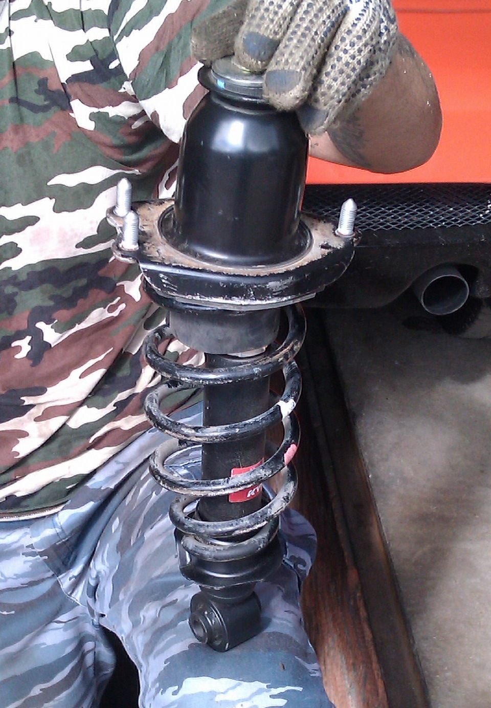

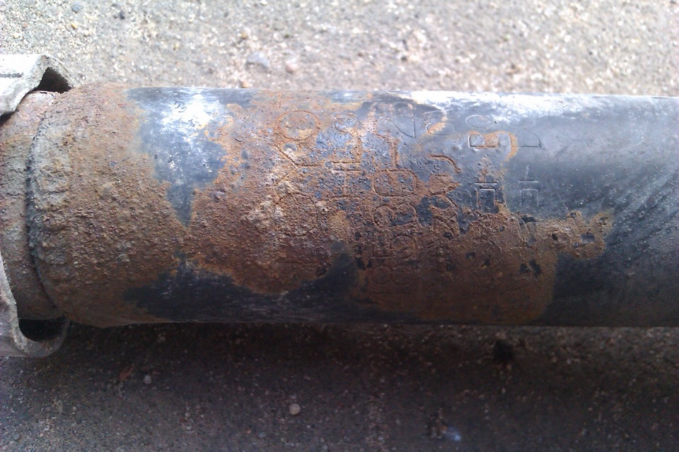

старые стойки были мертвы, вжимались а потом дооооолго-долго выжимались.
И тут начались танцы с бубном — пружина не налазила толком на каябу. Нижняя чашка оказалась слишком широкой. Пришлось чуток подрезать пружины
И всё-равно пружина вставала криво
долго ковырялись, но в итоге удалось, хотя пружина не села толком на чашку.
Далее проделали тоже самое со второй.
Машина стала сзади немного повыше, но думаю пружины сядут на чашки во время эксплуатации и всё будет чин-чин.
Возвращаясь домой на одной из кочек с правой стороны раздался БЗДЫНЬ! Вышел, посмотрел — правая пружина села на чашку, дело за второй :)
По ощущениям — стало жёше, ушли скрипы.стала увереннее на дороге. Мне нравится.
Но, мой совет — НЕ БЕРИТЕ КАЯБУ ДЛЯ ЗАМЕНЫ ЗАДНИХ СТОЕК! СЛИШКОМ МНОГО ГЕМОРОЯ!

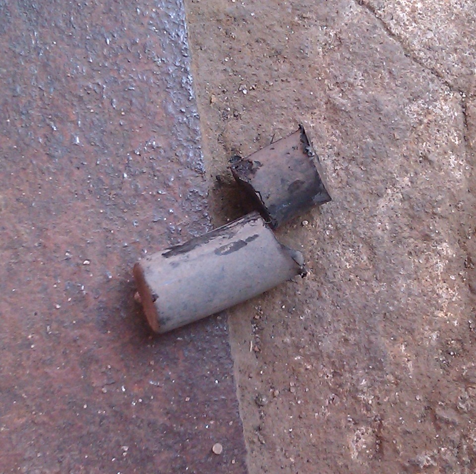

Между тем, мы с Zull вклеили направляющую ремня безопасности (крепёж у меня был отломан).

дело не в KYB а в пружинах, на машинах 1999 года сзади стоят друге пружины и аморты отличающиеся размерами от тех что шли с 2000 и дальше, так что лучше найди сток задние пружины от 00 года и воткини вместо подрезаных
боюсь что эти пружины так и остануться надетыми на новые стойки:) или ювелирно пилить остается…
да уж…ну они функцию свою выполняют, а это главное
Rikk
Любопытно, откуда информация?
с оригинального каталога запчастей.
но там нет характеристик! просто догадки?
не догадки, тема старая и на клубе также обсуждалась, да и тюнинг каталогах часто сноска есть на 99 год.
ясно… Надо бы тоже на Кубу съездить :)))
но новые пружины по 2500 за штучку это перебор, учитывая что эти работают… думаю всё оставлю как есть.
