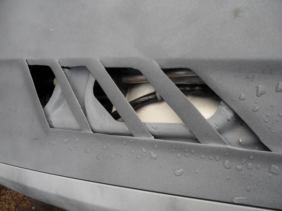

Сегодня раздался долгожданный звонок: "Капот готов, приезжай, забирай!"
Теперь я точно уверен, что успею подготовить машину, завтра едем на подбор краски)
Ну хотельсь бы рассказать Вам по порядку процесс изготовления жабр:
Итак, для начала размечаем с помощью линейки и маркера будущие жабры:
С помощью болгарки вырезаем по разметке металл:
Мы не резали внутренние ребра капота дабы не нарушать его жесткость:
По краю жабр приваривается тонкая полоска металла, все прихватывается сваркой:
Шпаклюем все алюминиевой шпаклевкой (советую сразу выводить все изгибы как можно точнее, так как после высыхания она становится очень плотной и обрабатывать ее тяжело):
После этого обрезаем все неровности выводим форму и шпаклюем финишкой:
Вторую сторону делать чуть сложнее, так как нужно делать копию первой. Измирительные приборы и глазомер вам в помощь)))
Ну и под грунт всё!
Собственно результат!
Видна внутряночка) После покраски ребра жесткости будут покрашены в черный + сетка как на решетке радиатора.
Сегодня ехал по городу, народ все так же заворачивает головы, даже на машину с капотом)
Поставил машину на стоянку и вздохнул с облегчением, теперь не надо каждый день делать вот так:

Все айс, импанирует результат! Единственный момент, заслонки на жабры в перспективе не хочешь сделать? Подкапотка не будет мараться)? А остальное все здорово!
Спасибо!
В перспективе будут водостоки из моего любимого ПВХ пластика. Кстати, покрасил усилители в черный и вставил сетку, вид абсолютно другой стал. Вообще огонь!)))

может стоило сделать внутри во круг жабер "контур жесткости" а те "потроха" вырезать? ИМХО :)
а так здорово получилось. молодец
Спасибо!
Рассматривался такой вариант, но от сварки металл повело бы стопудово, поэтому сделали так как есть. После покраски потрохов в черный и установки сетки вообще ничего заметно не будет)
